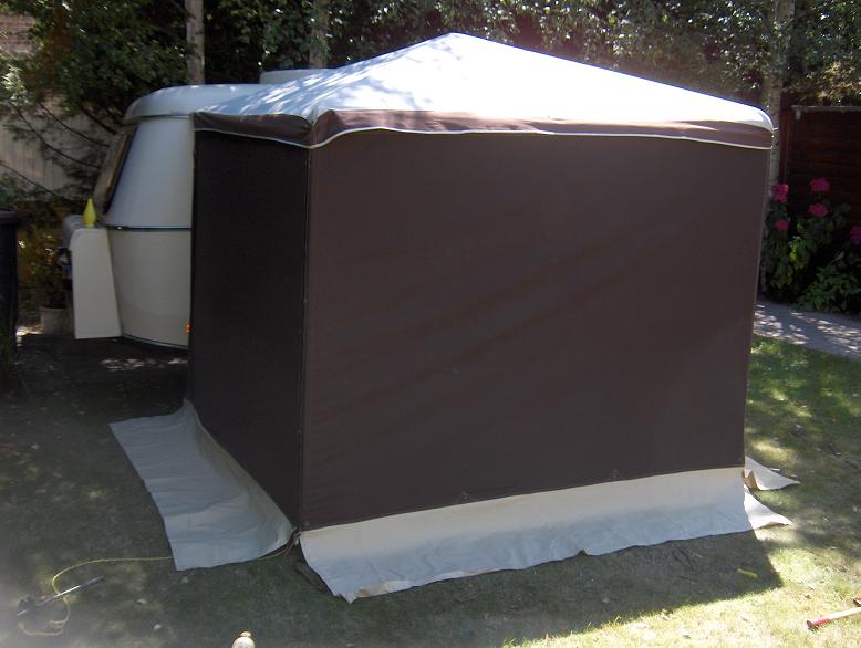

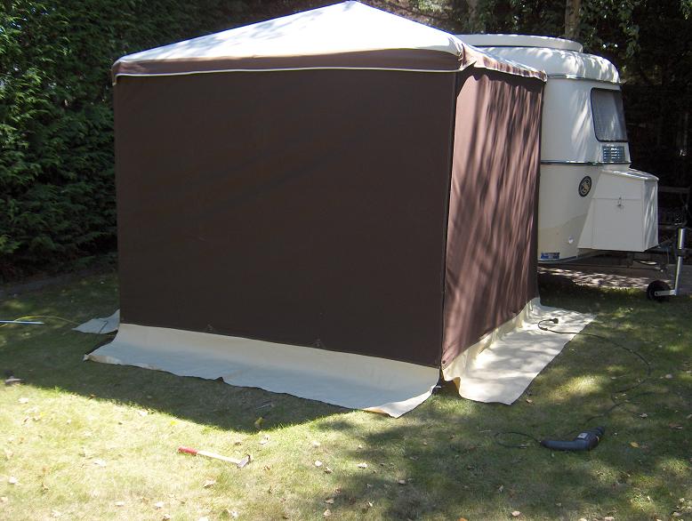

J'ai commencé par réduire l'ossature métallique
ma cara 2 026.jpg (121.84 Kio) Vu 29801 fois
j'ai retaillé et recousu la toile pour l'adapter aux dimensions de l'ossature métallique
ma cara 2 022.jpg (89.81 Kio) Vu 30055 fois

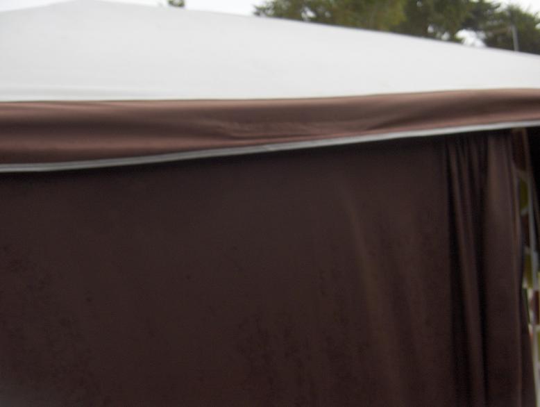

il y a une chose particulièrement énervante, c'est de glisser le jonc de toile dans la glissière de toit.A deux ca va mais tout seul, c'est la galère. partant du principe que l'on doit pouvoir monter seul son auvent , j'ai donc mis en route ma boitte a cerveau (et ça n'a pas été facile!) j'ai donc mis au point un système simple. j'ai fabriqué un jonc démontable par glissière de fermeture éclair.
ma cara 2 029.jpg (70.43 Kio) Vu 29801 fois

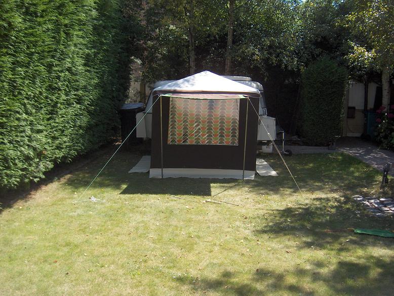

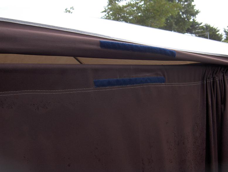

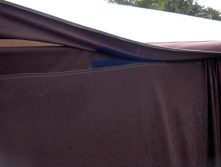

après un arrosage abondant de l'ensemble le résultat est très satisfaisant juste quelques petits détails à régler et le tour est joué
ma cara 2 034.jpg (96.2 Kio) Vu 29869 fois

Bonsoir Daniel,
C'est le plus bel auvent qui soit, BRAVO ! :super:
Je me permets deux questions :
- as tu vu le petit détail de jupe bas de caisse qui augmente considérablement le confort et évite à l'auvent de se gonfler par grand vent ?
- as tu fais un rabat de toile au dessus de la fermeture éclair pour " étanchéifier " cette jonction ?
Et une suggestion :
- acquiérir tout de même les deux barres 650 référencées chez Soplair ( par exemple ) pour solidariser ton armature de tente à la caravane par le biais des pontets.

Bonsoir et merci pour la jupe basse je vais la fabriquer avec les restes de toile de tente.
Pour le rabat j'attends un test avec la vraie pluie . avec le jet d'eau il n'y a pas d'infiltrations donc!!!
L'ensemble tient très bien et est très rigide. J'ai utilisé les ficelles de tension arrière de la tente pour les attacher sur la caravane donc pas de problème............. :super:

:-D bonjour voila la suite :) fabrication et mise en place de la jupe celle ci sera tendue avec des élastiques qui se trouvent derrière la partie basse...........................à suivre :hello: :hello:

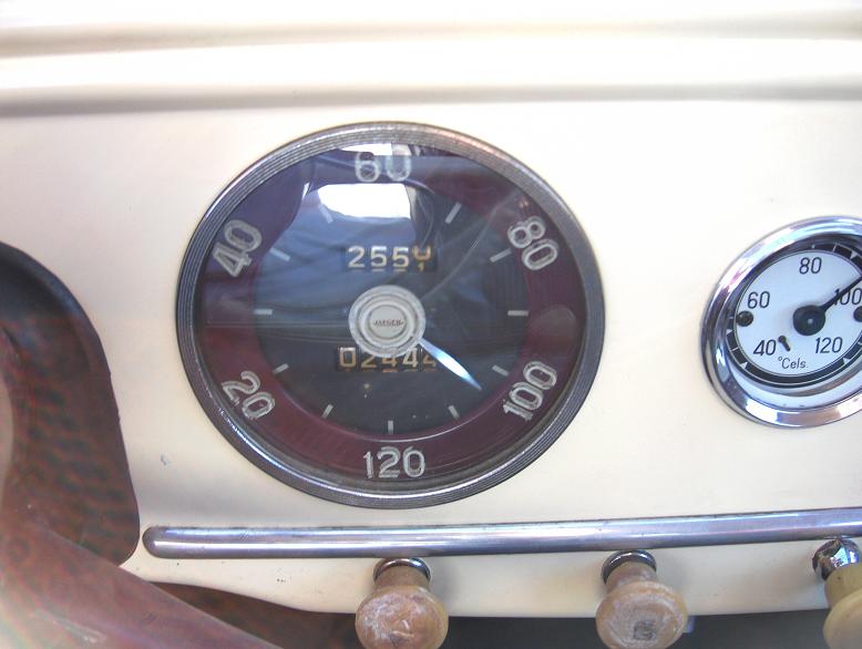

Bonjour à tous.
et bien ça y est :D je viens de faire mes premiers tours de roues avec la ch'tite chariotte tractée par la grand-mère.
Elles ont toutes les deux parfaitement remplies leurs rôles. Démarrage en cote, accélération puis freinage brusque et là je remercie les sages qui m'ont incité à garder le système de freinage par inertie on sent tout de suite la différence. :super: :super: Aucun problème à signaler deux ou trois bricoles à revoir et je suis fin prêt pour le 16 août pour partir en direction de Quiberon et ensuite Morlaix (si dieu le veut) peut être que je ne vais même pas franchir le pont de Normandie ( l'avenir nous le dira je reste confiant ) bon je retourne à mon bricolage il faut que je mette en application une petite idée qui pourra servir à tout le monde à suivre........... ;-)

Re: Sauvetage d'une ch'tite puck
Sympa ton reportage :super:
Je vois qu'à 105/km la température avoisinée le 100;attention Sagamor
En voyant l'ouverture des portes de ta Simca,Mazda et Nissan n'ont rien inventé !!!!

sagamor76
Messages : 1545
prénom : Daniel
Localisation : 76 LE HAVRE
salut michigan :)
la simca 8 n'a pas de pompe a eau et elle peut monter jusque 120° :| et oui cela peu :-o surprendre mais j'ai ajouter un ventilateur électrique pour palier l'excès éventuel de température. :super:
