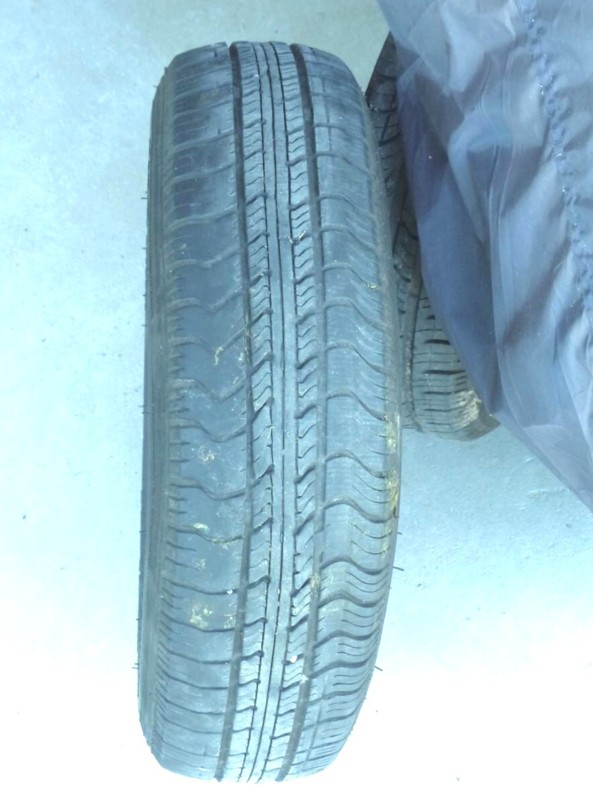

je suis très fan de mon store mais :pleur4: :pleur4: :pleur4: je viens de découvrir un très gros plat sur ma roue droite
: eriba : est chaussée en pneus camionnette la roue gauche est parfaite .elle ira en roue de secours
en dehors de la période d utilisation 6 mois je mets : eriba : sur chandelles
j'en déduis trop de poids à droite frigo +store c'est déjà beaucoup le coup fatal est venu de l'installateur du mover
:rougefaché: z'ont trouvé le moyen d implanter sans me consulter en supplément la batterie et le boitier radio en + à droite.
modifier; alléger =le frigo pas possible , le mover pas facile à cause des câbles +les trous dans le plancher etc ;reste le store c'est lui qui va faire les frais ....
comme j'aime bien le store j'envisage de le remonter coté gauche et acquisition d'une solette légère voyageant dans la voiture pour le cote droit .
vous en pensez quoi ? merci

Si l' : eriba : est levée et que les roues ne touchent pas au sol comment le plat peut se faire ????
La pression est elle correcte ? environ 3.5 bars pour rouler, plus pour le stockage au sol.

J'ai eu Jean François au téléphone et ce n'est pas un plat mais une usure localisé sur le pneu, les sculptures ayant quasiment disparues.
La première idée venue me fait penser à un tambour ovalisé qui freine toujours plus au même endroit, j'ai connu ça...
Puis au fil de la discussion, J.F me dit que les pneus montés n'ont pas été équilibrés !!!!
Ça aussi, un balourd peu occasionner une usure localisée, sans compter la fatigue de la suspension et du train roulant, de plus un des pneus est monté à l'envers, le DOT coté intérieur, moins facile pour voir la date....
En dernière hypothèse, une structure interne en cours de rupture d'où déformation de la bande de roulement.
Comme ils arrivent largement en limite d'age, ils sont bons à changer.
Vous en pensez quoi ???

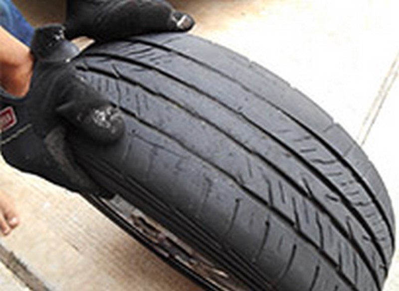

La photo du pneu semble confirmer une déformation de la structure, ton pneumati-chien (à sa mémère) t'en dira plus... ;-)

au démontage l'opérateur a noté 2 choses :1) la valve commençait à se couper ce qui aurait entrainé une crevaison ,saurait été la meilleure = chose pour moi .
2) la structure était fichue et le pneu commençait à se fendre à l'intérieur une fois sorti de la jante il a fait un huit :ghee:
du bol le JFL j'ai frôlé l'éclatement. : sos :
