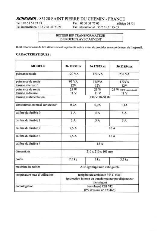

J'ai la réponse des services techniques de Sheiber...Boîte française...Cocorico...appelés ce matin ...Réponse cet aprés midi...On croit rêver. :ange:
Mr Patrice Roulet m'a confirmé le bon fondement des shémas de cablage (édités par leur soin) des caravanes Eriba.
Il y a effectivement deux diodes qui ne sont pas utilisées, il s'agit donc bien d'un redressement simple alternance. Le secondaire du transformateur délivre, sur chacun de ses enroulements, 12v en alternatif et 11v en redressé pour une puissance respective de 95VA et 25Watt en continu.
Les retours se font évidement par la masse.
Disco2magoliv...T'avais raison!
Ci-joint la notice de ce transfo. N° 0477046 (TITON BSA/TL TROLL LMT/T/TL) envoyé par Mr Roulet.
Le voile est-il enfin levé? ;-)

moonarise a écrit :J'ai la réponse des services techniques de Sheiber...Boîte française...Cocorico...appelés ce matin ...Réponse cet aprés midi...On croit rêver. :ange:
Je dirais plutôt que le voile loin de se lever s'obscurcit de plus en plus....
Reprenons :
Article premier, pour faire du redressement mono alternance, il ne faut qu'une diode...si on se sert d'un pont, il n'y a pas deux mais trois diodes qui font du lard...
Deuxio : si le secondaire du transfo délivre effectivement du 12 volts efficaces il ne pourra en aucun cas y avoir 11 volts continu si on ne redresse qu'une alternance, ça doit ramer grosso merdo à 6 volts....donc pas possible !
De toutes façons il y a forcément une erreur dans ce schéma il faudrait que ton gars nous explique par quel miracle technologique les sorties 8 et 9 peuvent être alimentées en 12 volts alternatif alors que la ligne qui les alimente sort du pont de diodes....et en plus c'est une entrée du pont.
Faut soumettre ça au Vatican y'a matière à canonisation :mrgreen:

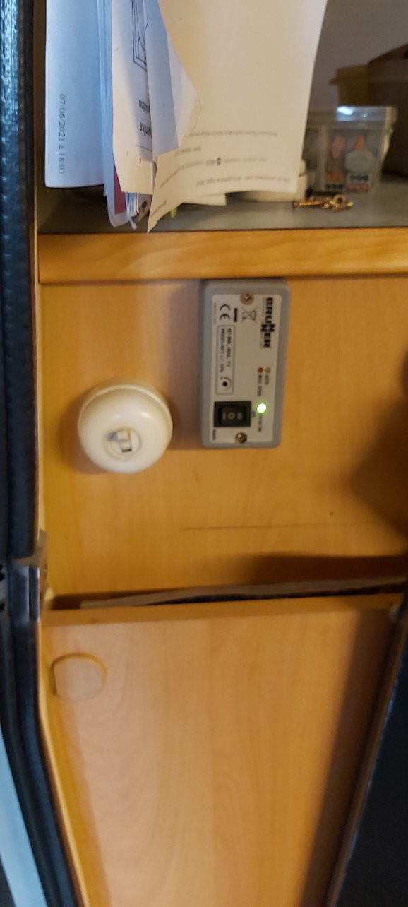

Je viens de rajouter un troisième ventilateur frigo .
Les 2 premiers c'est un montage Cernay.
Avec un kit spécial 2 fonctions et 3 positions possible du bouton.
1) bouton au centre = diode verte toujours allumée dès que la cara est sous réseau 220 v ventilos au repos, diode très pratique car sous nos yeux des que l'on ouvre la porte.
2) poussoir vers le haut fonction automatique avec sonde réglable suivant la température extérieure, une daube qui n'a fonctionné qu'une saison, une 2ème diode jaune allumée.
3) marche forcée, diode rouge allumée, poussoir vers le bas, mes ventilos sont tombés en panne, donc changés mais pas réparé la fonction auto, mis des ventilos de PC
Mon idée rajouter un 3ème ventilo derrière la grille basse.
Bon le circuit d'origine est merdique, j'ai fini par tout virer, j'ai gardé le boîtier d'origine uniquement pour la diode verte et masquer les trous.
L'alimentation arrive directe sur un bouton rétro, puis câblage de section supérieure .
J'avais acheté un lot de ventilo PC 5 pour 10 €, 2 ont flanché, donc je teste avant usage.
Bilan fausse manœuvre, j'ai grillé un redresseur 12v, et fait sauter 3 fusibles avant de comprendre une belle erreur.
La fatigue quoi, ça c'était hier, aujourd'hui j'ai fini et tout fonctionne.
Pas de photo, j'ai tout remonté pour un départ imminent
Le redresseur  grille
Le bouton retro
Le bouton retro

Même pas, et j'ai pensé très fort à vous en le posant.
J'avais au choix celui ci qui est quand même un des premiers modèles en plastique et un en porcelaine, j'ai pris celui ci plus léger et surtout les branchements beaucoup plus simples.
Pour moi c'est un ravissement de l'actionner.
3 ventilos, cela ventile forcément plus que deux :taré1:

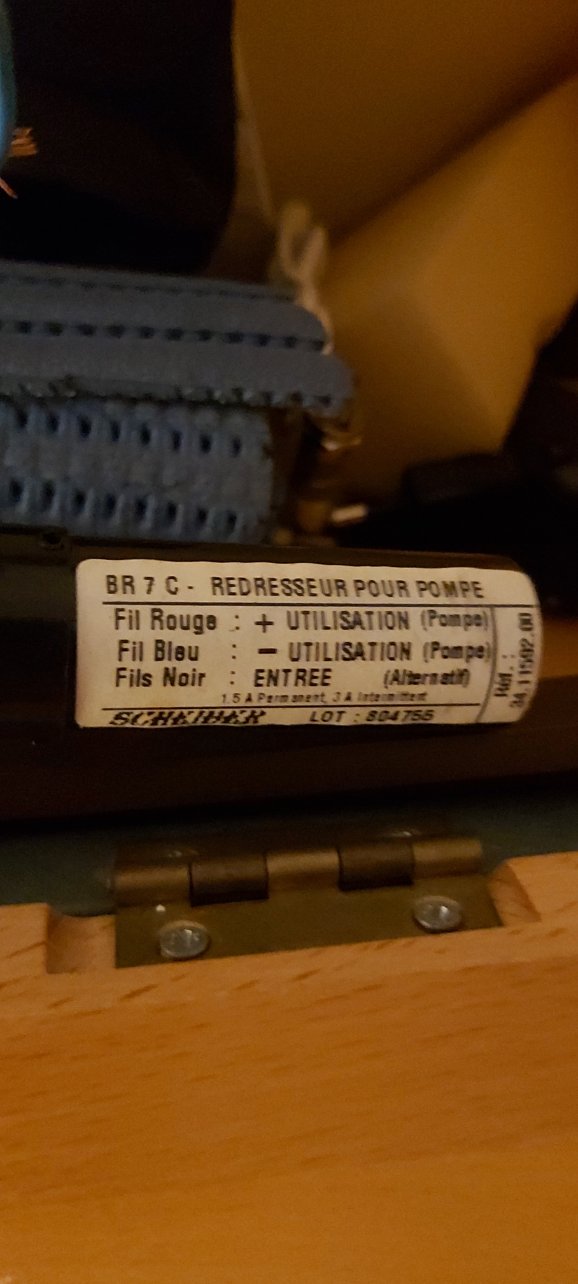

Sinon j'ai retesté le redresseur de 12v alternatif et il fonctionne, son implantation dans le placard haut au dessus du frigo servait pour alimenter l'ampli d'antenne TV et radio qui elle est HS depuis longtemps.
Donc retrait de cet ampli, je prévois d'alimenter une double prise USB avec.
