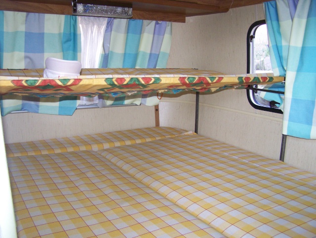

Etant pourvu de deux mains gauches, ou d'une main droite diabolique (qui casse tout quand elle est sensée bricoler, comme l'autre jour = un chtar sur la Puck en descendant un vérin :grr: ), je lance une recherche parmi vous afin de trouver un lit d'appoint enfant pour un 3e couchage dans le sens de la largeur. Cet accessoire est une structure en tubes d'acier escamotables avec une toile tendue formant couchette. En fait, un genre de lit de camp surélevé dont les pieds reposent sur les coffres de banquettes... Ce lit a été également commercialisé sous la marque SADEC.
Voici une photo (merci Eribalibre) de ce que cela donne dans une Puck.
D'avance merci pour vos pistes !

Hello M'sieur Hervé !
COUCHETTE SANS FIXATION SANS STABILISATEUR
Réf. catalogue TOP ACCESSOIRES : 100020
Elle ne nécessite aucun point d’ancrage. Elles sont réglables en longueur et démontables pour le rangement. Elles peuvent être utilisées en lit d’appoint sous l’auvent ou à la maison. Toile matelassée. Longueur 180 cm, largeur 60 cm.
Promo jusqu'au 18/04/2008 194.95€ 185.20€
http://forumeribatouring.com/viewtopic. ... 2202#p2202
BARRE ANTI CHUTE POUR COUCHETTE
Réf. catalogue TOP ACCESSOIRES : 100070
Promo jusqu'au 18/04/2008 72.96€ 69.31€

Reste à trouver le piètement :
http://cgi.ebay.fr/COUCHETTE-c_W0QQitem ... dZViewItem

J'ai failli bondir de joie quand j'ai vu le taro de la couchette Top accessoires, mais ce n'était que celui de la barre anti-chute... :|
Pour la couchette entière, je compte travailler plus pour gagner plus car ça douille sec le morceau de métal anodisé... :frime:
Sur la 2e photo, il est question de "coquilles" pour barres (?) mais pas de dimensions mini, seulement maxi (2,10 m)... Dans la Puck, il faut 1,50 m maxi.

A mon humble avis, il va te falloir :
- couper à la longueur les deux barres
- te trouver deux planches en contre-plaqué costaud de 0.70 X 0.70
- fixer les quatre demi-coquilles sur ces planches qui auront pour office de réaliser les piètements.
Ces " demi-coquilles " sont des supports un peu comme les embouts de fixation de tringles de penderies.

En effet...
Merci.
Je vais poser une question au vendeur bébeille pour savoir à quoi ressemble ces coquilles.
