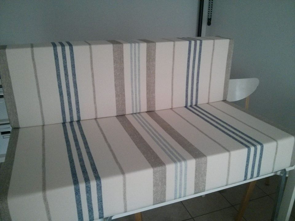

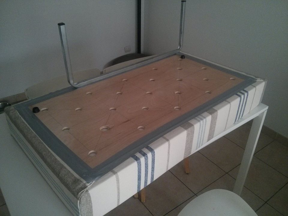

@LANDERIBA :mdr3: :mdr3: :mdr3: :mdr3:
Méthode de fabrication inspirée de Télériba ;-)
une petite photo avant leur retour dans la caravane

De l'humidité peut se glisser entre le matelas et le bois et créer de la moisissure (conseil de la maison Bonnet fabriquant de matelas à Besançon).
et les trous sont du poids en moins :triste1:
et ça ne mange pas de pain ! :gene3:

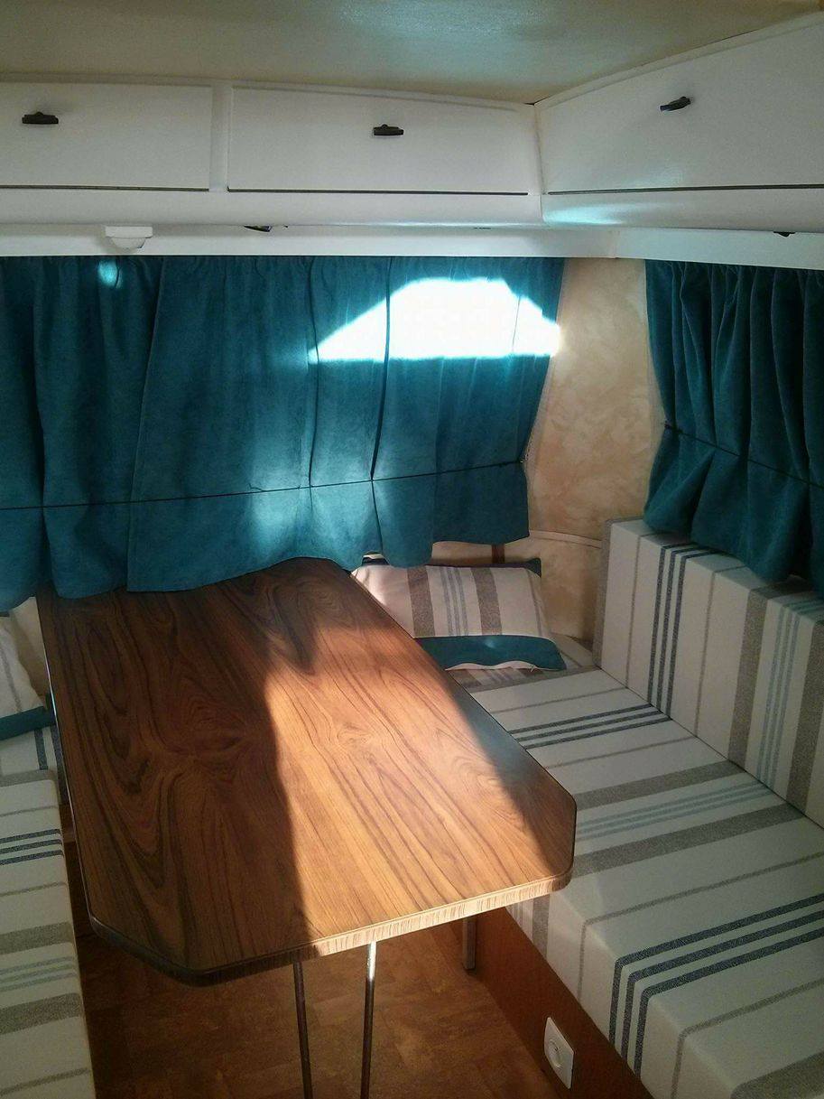

après une petite virée (merci le week-end prolongé) je dois dire que la différence est plus que flagrante par rapport aux banquettes avec les ressorts !!!

Petit retour sur les banquettes refaites en mousse.
Après un séjour de 20 jours dans la caravane, vraiment top !!! Ceux qui hésitent encore, foncez :D

Le temps de mettre sur l'ordinateur et je reviens car impossible de poster une photo du téléphone portable :hehe:
Mais j'avais déjà mis une photo de la banquette terminée (mais pas mise en situation dans la caravane ;) )

Re: Mousse sur mesure
Message non lu par CGh »
Et voila le rendu final :D

J'ai fait les housses des coussins avec les chutes de tissus :hehe:
mapomme
Messages : 711
prénom : Noël
Message non lu par mapomme »
C'est beau, c'est frais...
Bravo
Messages : 4311
8| T' as repeint les coffres en blanc ??

Oui oui il me reste la partie basse à faire. Je voulais une petite touche plus moderne et plus de clarté :)

Bel intérieur sympa :super: :super:
:super: boulot ,comme a l'armé au carré ,enfin là en rectangle :mdr1:
:ghee: Couleurs sobres, rayures soft...Belle rénovation :flow:
:image002: ça à un petit côté marin... j'aime bien.
