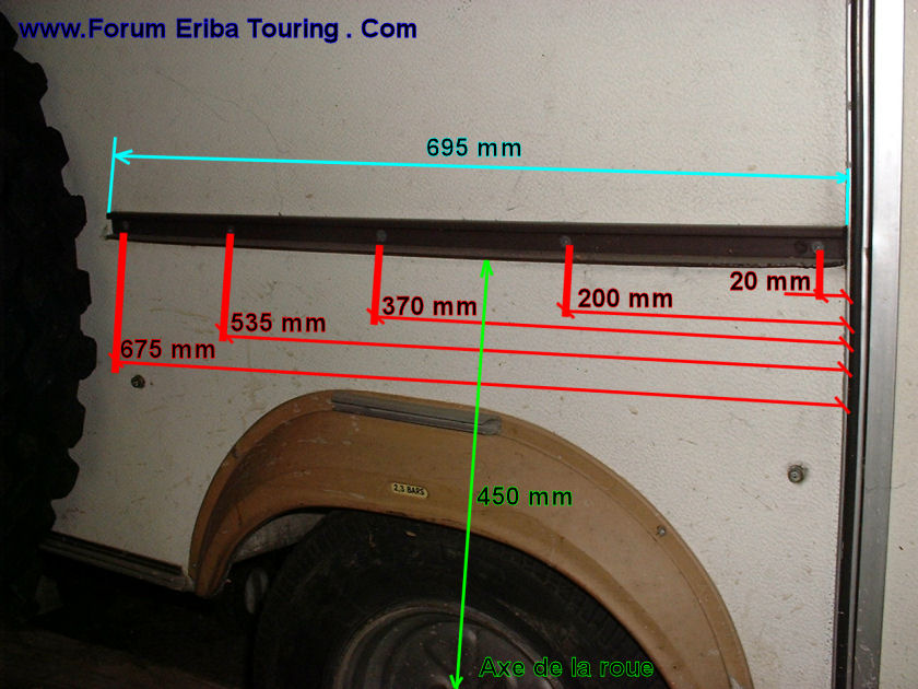

Je vais installer ce week-end un rail de support de table d'extérieur sur ma Puck 1979 (roues de 10 pouces) à gauche de la porte. Je dispose d'un rail alu + un autre en plastique marron de récup (d'une Triton) mais ils me paraissent un peu longs. Il me semble avoir lu qu'il fallait monter juste le PVC à cause des risques d'arrachement. Mais si le rail alu est "chanfreiné" aux angles, ça me paraît envisageable, non ?

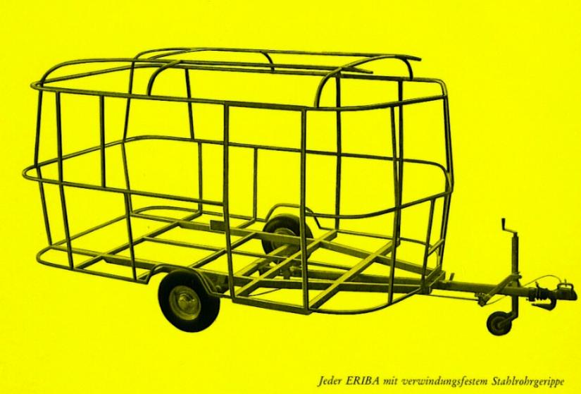

Pour le perçage, j'aimerais être sûr de tomber pile-poil dans la structure en tubes d'acier ou dans les renforts de la caravane. Dois-je me fier peu ou prou à un simple aimant afin de les localiser "à l'aveugle" ou existe-t-il des cotes précises afin de ne pas percer au hasard ?
Par ailleurs, je compte injecter du joint silicone de sdb dans les alésages avant de visser.

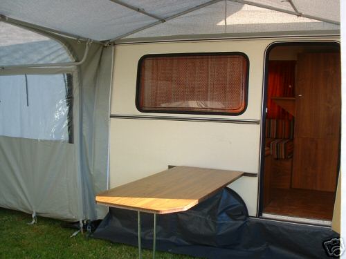

Nombreux sont ceux qui ont un vieux modèle non pourvu d'un rail destiné à recevoir la table Eriba sous l'auvent.
Cette option est bien pratique, car elle permet de déjeuner à l'extérieur sans devoir à chaque fois défaire le lit. ;-)

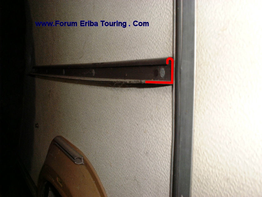

Nous allons donc étudier le cas de la Puck, pour les autres modèles, il serait bon que leurs propriétaires puissent confirmer ou modifier les dimensions données.
Pour la Puck, il est indispensable de partir au droit de la porte, si l'on veut pouvoir disposer de part et d'autre de la table un siège et rester dans les dimensions standart d'un auvent ou d'une solette.
Pour les autres modèles, vous avez une plus grande latitude, car la traverse se poursuit jusqu'à l'arrière de la caravane.

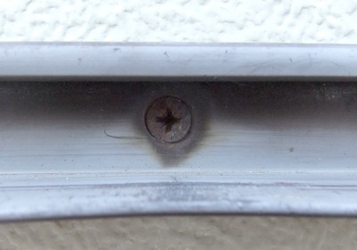

Templier citron a écrit : Je dispose d'un rail alu + un autre en plastique marron de récupération (d'une Triton) mais ils me paraissent un peu longs. Il me semble avoir lu qu'il fallait monter juste le PVC à cause des risques d'arrachement. Mais si le rail alu est "chanfreiné" aux angles, ça me parait envisageable, non ?
Regarde la troisième photo, ce qui importe, c'est le profil.
Effectivement sur ma Puck le rail est en PVC, ce qui fait moins mal si l'on se cogne dedans :aille2: ( il faut aussi penser aux enfants plus proches de cette hauteur ), mais sur les anciens modèles, il était en Alu.
Maintenant, autre suggestion, vu que c'est la table qui est le plus souvent déplacée pour montage et démontage, elle se retrouve soumise aux chocs.
Donc, il me semble plus important que ce soit cette dernière qui reçoive le rail Alu :]
Templier citron a écrit : Pour le perçage, j'aimerais être sûr de tomber pile-poil dans la structure en tubes d'acier ou dans les renforts de la caravane. Dois-je me fier peu ou prou à un simple aimant afin de les localiser "à l'aveugle" ou existe-t-il des cotes précises afin de ne pas percer au hasard ?
Les cotes sont donc sur la deuxième photo, mais il est bon de vérifier au préalable avec un aimant, la présence de la traverse horizontale.( Voir photo ci-jointe )

Si c'est pas du BSA extra-piste ça ! Et rapide en plus... :lol: Merci grand chef :super:
Donc, moralité, garder la longueur de 695 pour le rail et tracer une horizontale pour perçage à 450 depuis le moyeu de la roue...

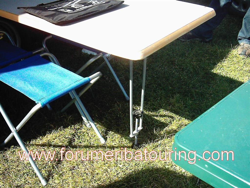

Autre précision importante :
Votre table sera de niveau tant que le terrain l'est lui_même . :hehe:
Si vous êtes en montagne, il vous faudra ajouter une cale sous le pied de la table ou creuser le sol en fonction de la pente.
Sinon, toujours chez les équipementiers traditionnels, vous trouverez des pieds télescopiques avec vis de serrage.

Bon, je suis allé balader un cul de haut-parleur à la fraîche hier soir sous la baie (c'est poétique, non ? :fleur2: ) et, à part le point 20 m/m et 675 m/m, l'aimant n'a pas "réagi" entre les deux sur un quelconque tube d'acier. :nono:
J'en conclus qu'il faille visser aux deux extrémités et "poper" entre les deux.
Par ailleurs, mon profilé PVC fait 90 cm de long, je me demande si je le recoupe à 695 ou si je le garde de cette longueur ?

Templier citron a écrit :Re...
Hello Hervé !
Et as tu essayé à l'intérieur de la caravane ? :P
D'origine ce sont des vis cruciforme, au niveau de la fixation. ;-)
Prends la largeur de ta table et tu en déduiras une longueur pour ton rail. :idea:
Sinon, autre repère : La cote entre le dessous du rail el le bas de caisse de part et d'autre de la roue est de 36 Cm

Christophe a écrit :Sinon, autre repère : La cote entre le dessous du rail el le bas de caisse de part et d'autre de la roue est de 36 Cm
Ok, many thanks. Je vais prendre cette valeur comme réf. Merci encore. :amen:

Pour ceux qui veulent sur les anciens modèles installer ce rail, il n'y a pas de barre horizontale sur la structure de votre Eriba.
Il vous faut donc soit installer une contre plaque dans le coffre ou dans l'armoire ( suivant les références ) soit visser aux deux extrémités ( dans les montants verticaux ) et coller / poper pour les vis intermédiaires.
Ne pas oublier de mettre du silicone à chaque fois que vous ajouter une vis, et si possible, ces dernières en Inox.

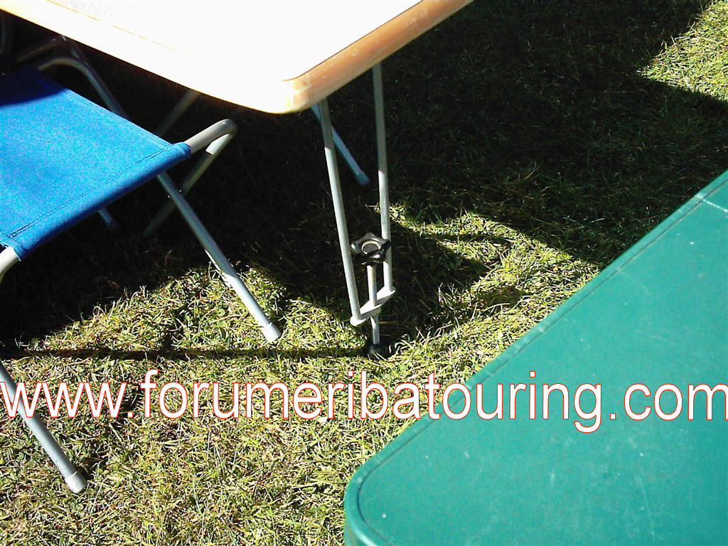

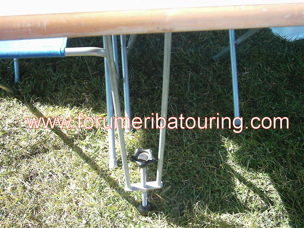

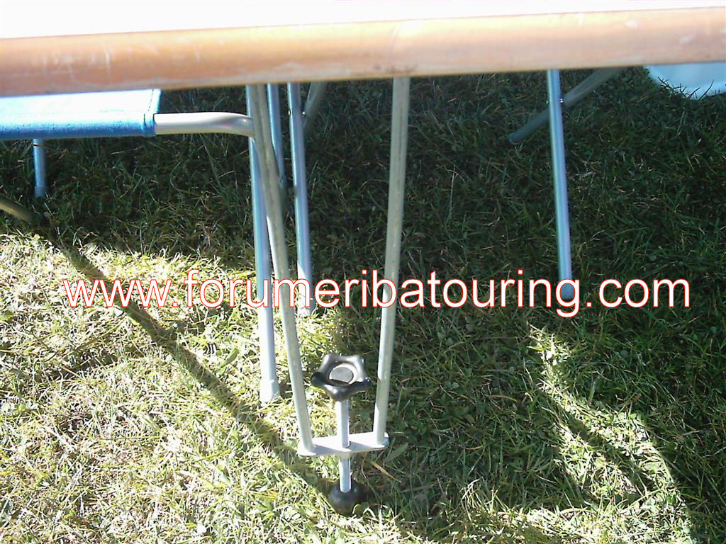

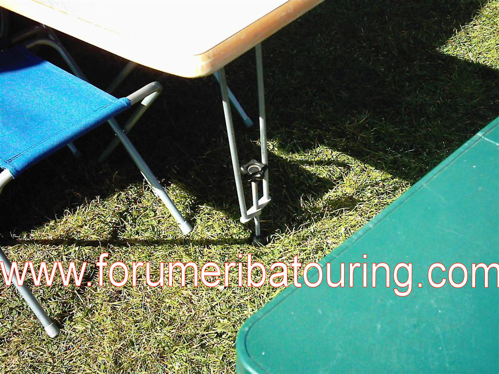

On a osé me dire qu'avec ce genre de table, il y a la possibilité qu'elle ne soit jamais de niveau:
- suivant la bonne ou mauvaise hauteur du rail
- suivant la nature du terrain ( caravane en aval ou en amont )
Pour ma part, je joue soit de la pelle américaine pour enterrer le pied de la table ou je le place sur une ou des cales de bois, afin d'avoir une relative mise à niveau.

... Si j'ai bien lu et compris ce qui est écrit sur le forum, ce petit rail sert à fixer la "jupe" (normal pour une demoiselle :-D ) de l'auvent, ainsi cette jupe qui "traîne" jusque par terre protège les occupants de l'auvent du courant d'air qui se glisse immanquablement sous les roues et glace le sang des convives siégeant à la table !!! :malin1: ... Ils ont pensé à tout chez Eriba ! :taré1:
Il y a une photo là, qui "explique" tout ça très bien :
http://forumeribatouring.com/viewtopic. ... ail#p55083
Bon... pas à ce super mini "pied" télescopique que l'on voit plus haut dans le post de Christophe....
Bonne journée

rien a voir, bonjour a tous ;) ... Christophe, sur ta photo on peut voir un peu ton auvent, il a l'air pas mal du tout, on peut en voir plus et quel modele es ce ? merci beaucoup
Messages : 8344
Re: TABLE EXTERIEURE
justjojy a écrit :rien a voir, bonjour a tous ;) ... Christophe, sur ta photo on peut voir un peu ton auvent, il a l'air pas mal du tout, on peut en voir plus et quel modele es ce ? merci beaucoup
Ce n'est pas le mien ;-)
Mais c'est un modèle SOPLAIR avec annexe ou cuisine iu chambre ou les deux de part et d'autre.
Tape SOPLAIR dans la fonction : " Rechercher " en haut à droite de la page
