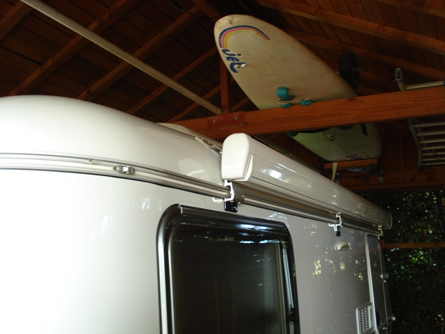

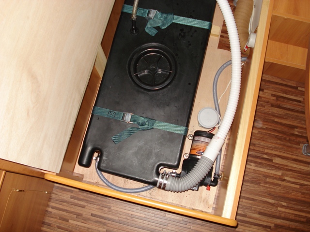

BONJOUR

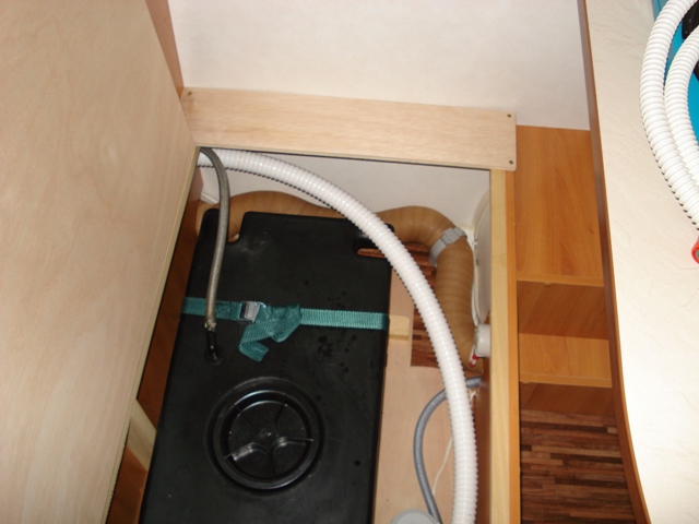

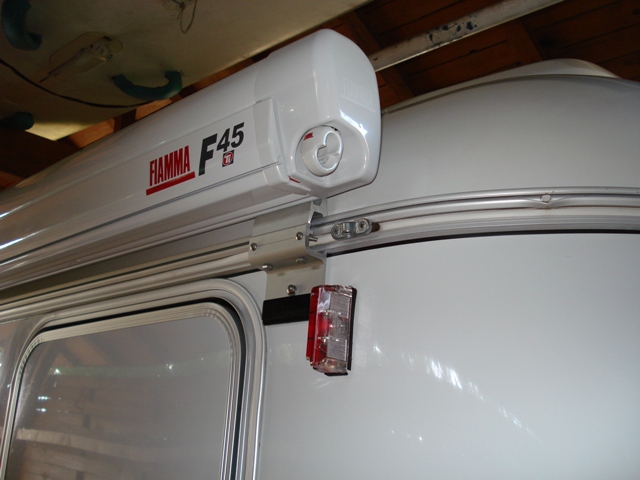

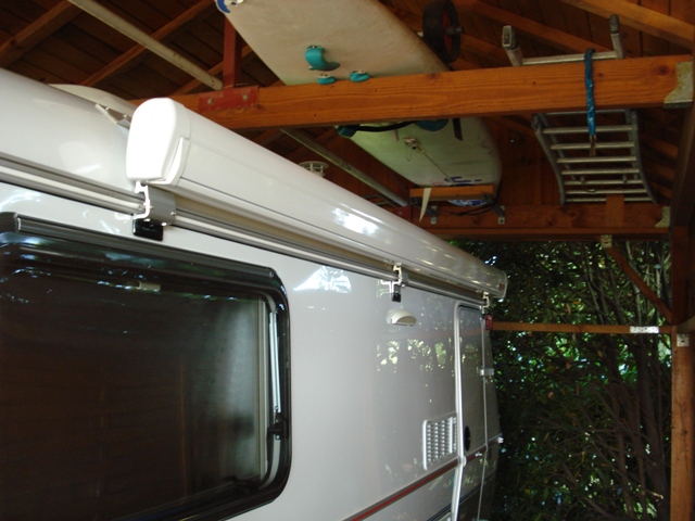

NOUVEAU STORE EXTÉRIEUR FIAMMA REÇU ET MONTE DANS
LA FOULÉE PAR MES SOINS EN REMPLACEMENT DE L'OMNISTORE
MATÉRIEL D'APPARENCE PLUS SOLIDE ET PERMETTANT
DE MONTER DES JOUES DE FACE ET COTES PRIVACY ROOM
POUR CONFECTION D'UN AUVENT

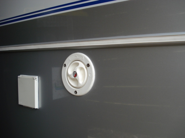

EN PLUS DANS LE MOUVEMENT POSE D'UN RÉSERVOIR D'EAU
PROPRE DANS LE COFFRE DE LA BANQUETTE ARRIÈRE
AU NIVEAU DE L'ESSIEU AVEC REMPLISSAGE PAR UN NABLE EXTÉRIEURE
CI JOINT PHOTOS
CHRISTIAN
CI JOINT PHOTOS

Quelle est la contenance de ton réservoir ?
Réalisation soignée

Pour le store fiama tu dis qu'il est plus costaud que la marque Omnistore ,car je suis dans la recherche pour en installer un sur ma triton ,mais sans perçage du toit ,seulement en collant.
Pour le perçage dans la face de la paroi de la caravane tu as percé dans un tube de renfort en le cherchant avec un aimant ou tout simplement dans la paroi.
Pour ton réservoir tu l'as commandé ou acheté sur NANTES , car je vois que tu es du 44 comme moi .

Re: STORE EXTERIEUR ET RESERVOIR D'EAU PROPRE
pour la pose du store j'ai repris le positionnement
des supports de l'omnistore
collage avec une patex en cartouche et 2 vis inox autoforantes
dans la peau car dans la troll le toit est en polyester
le réservoir a été acheté chez ypocam loire caravane à ORVAULT
a cote du forum
une rencontre est possible pour plus de détails si tu habites sur la presqu'ile de Guérande
au plaisir de se rencontrer
christian
a cote du forum
christian

Tu n'as pas répondu a ma question,est ce que le store Fiamma est plus solide que l'Omnistore?
Tu me dis que tu as remis les pattes aux mêmes endroits que l'omnistore ce que je voudrais connaître c'est si la vis qui est sur la parois verticale de la caravane est vissée dans un montant de la structure ou dans le panneau sandwich.

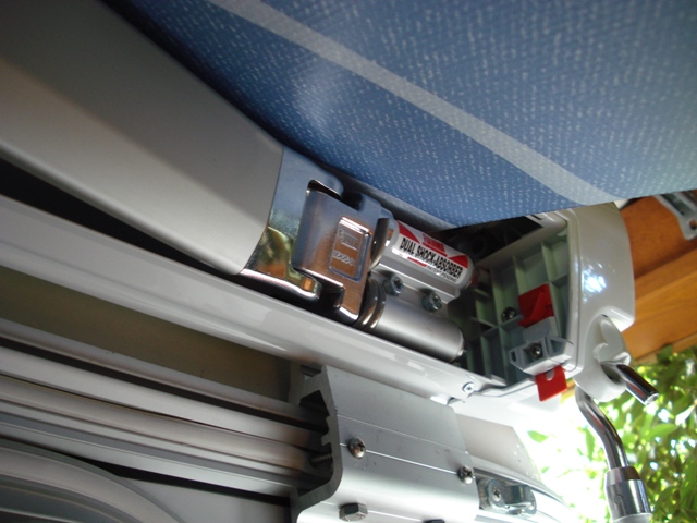

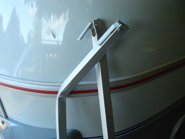

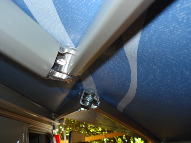

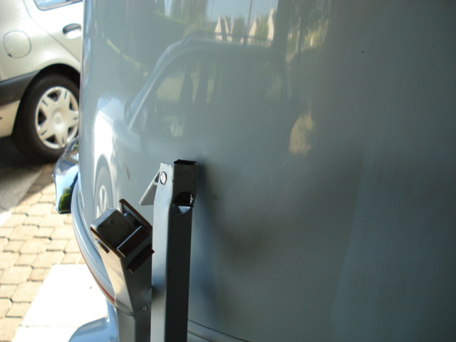

BONSOIR

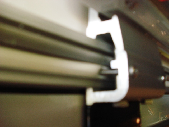

le store fiamma est plus solide que l'omnistore la dimension des barres
de tension sur l'omnistore sont en alu de 25mm tous les cardans des pieds
sont en plastique
sur le fiamma les barres font le double en dimensions et sont articules avec cables
les cardans sont en aluminium
pour la fixation les deux vis sont prises dans le profil alu de la jointure toit
et parois , support tres solide, monte a l'origine par le vendeur du 1é store
la vis plus basse est la uniquement pour tenir la patte droite, prise dans
le panneau de parois
ci joint des photos les deux premieres omnistore
les suivantes fiamma
amicalement
christian
sont en plastique
amicalement
christian
