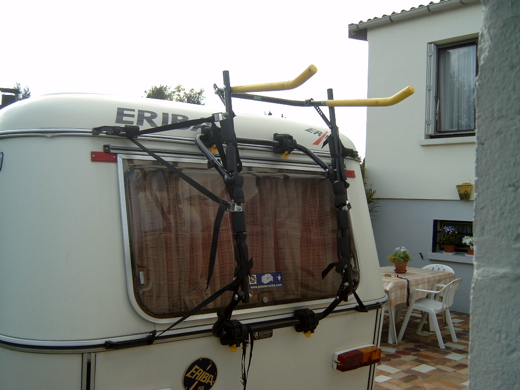

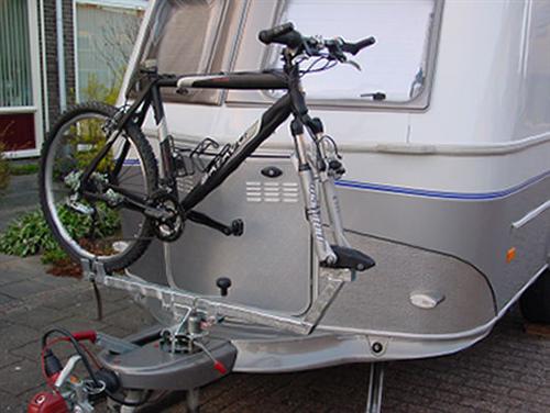

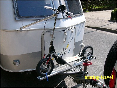

Voici plusieurs photos vues sur le web, qu'elle est votre solution ?

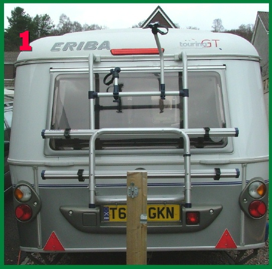

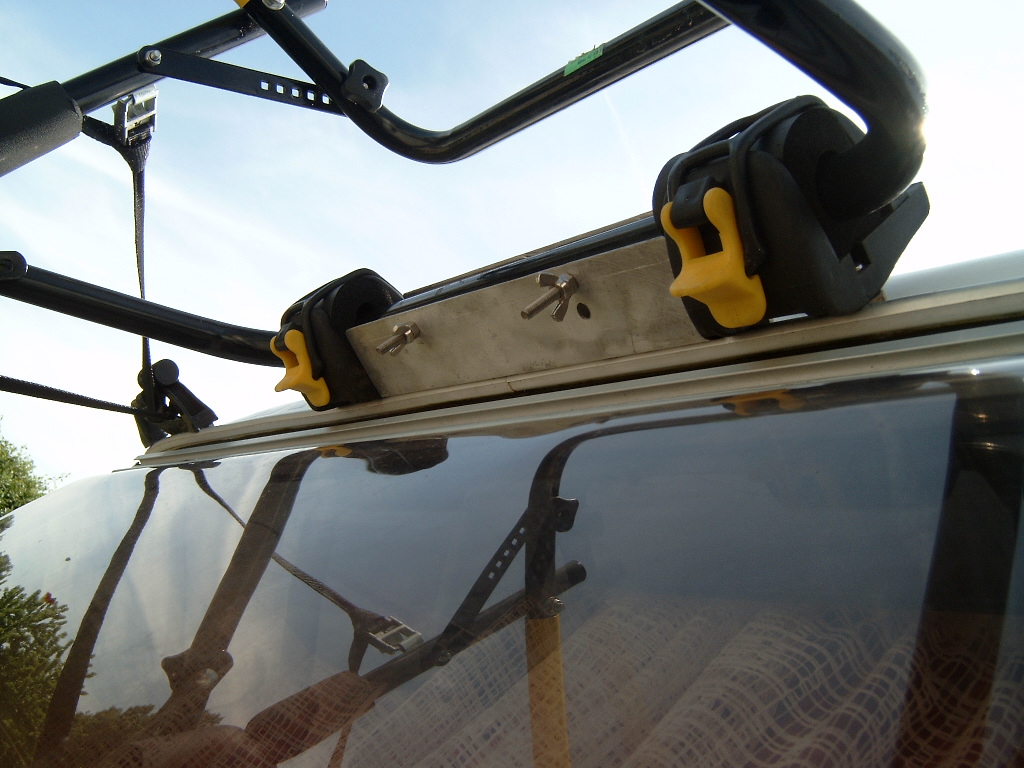

Re: Les porte-vélos

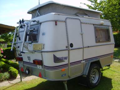

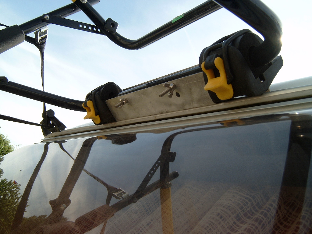

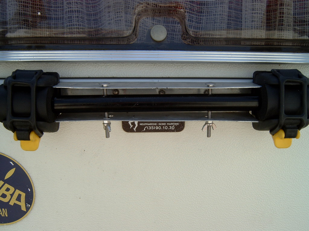

Hello Willou !
Un ami Scottish, Terry a sur le forum britannique bien expliqué la chose.
Je vais essayer de te traduire au mieux ses explications.
Fiamma et Omnsitor en vendent, j'ai préféré le modèle d'Omnistor , car je pense qu'il est un peu fiable et aussi en raison de l'installation d'un ou deux éléments qui étaient supérieurs à celui de Fiamma.
Le désavantage théorique de l'ajout de poids à l'arrière de la caravane a été bien discutée.
Il faut dire que près de 60% des néerlandais propriétaires d'Eriba ont monté le rack à l'AR , et ces gens voyagent dans toute l'Europe.
Les instructions de montage, qui sont livrés avec le rack Eriba ne sont pas précises et si l'on doit les interpréter, il faut aussi les modifier un peu. Avec beaucoup de réflexion et d'adopter une approche très méthodique, j'ai pu faire un bon travail.

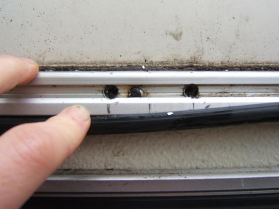

Toutefois, cela signifie percer des trous de droit par le biais de votre Eriba! -- Si vous êtes inquiet de la disposition, alors arrêtez de lire maintenant!
L'action la plus délicate , sont les 4 trous dans le rail de fixation d'auvent sur lequel se fixent les deux éléments supérieurs du rack.
Il y a encore deux trous nécessaires pour le support inférieur au bas de la grille et ils vont droit à travers la carrosserie, de la caravane au-dessus de la plaque d'immatriculation.
Il y a plein de trous dans notre Eriba! -- Le rail d'auvent est percé et vissé dans le châssis et il existe d'autres accessoires, qui sont fixés d'une certaine façon, je pensais bien difficile et longue la façon de faire aussi j'ai réfléchi au concept pour qu'il soit OK, et que les finitions soient identiques à celles faites en usine avec les bons mastics et visseries.

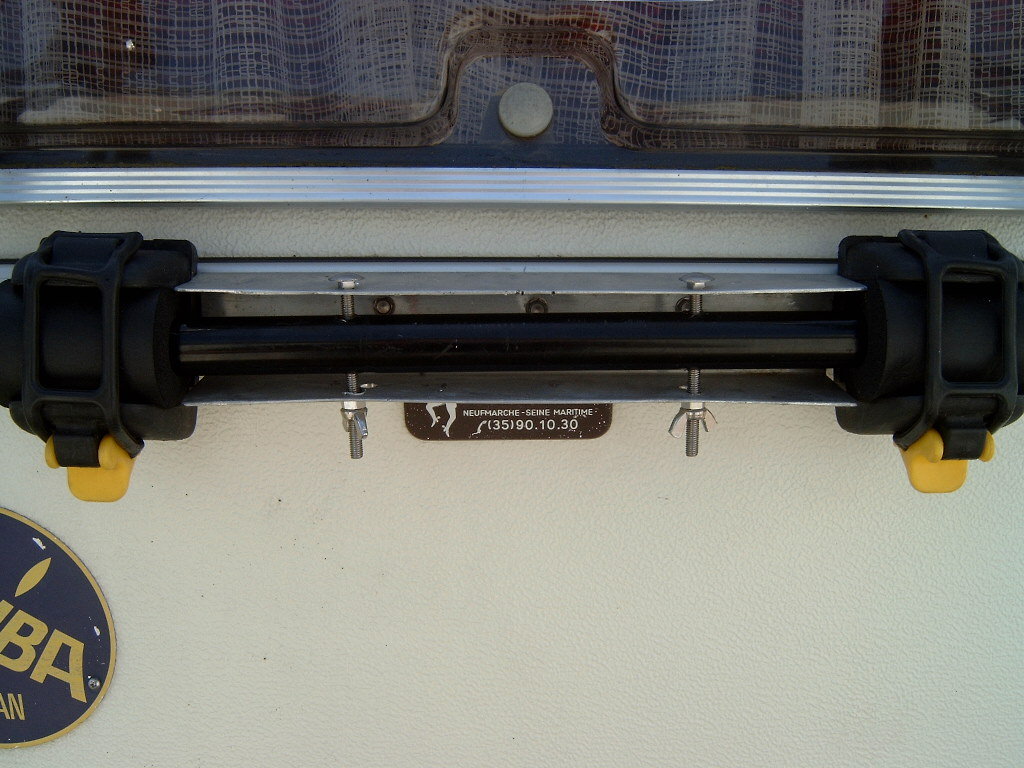

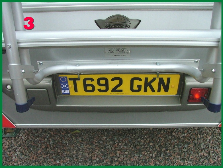

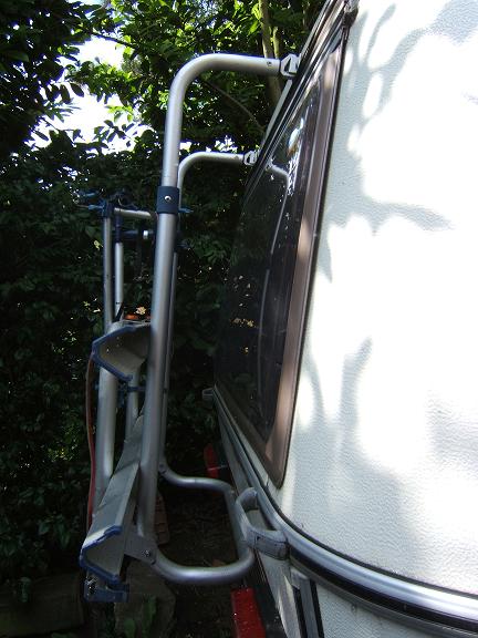

Je ne pourrai pas passer par une "étape par étape 'intérieur, mais il est deux domaines dignes de mention:

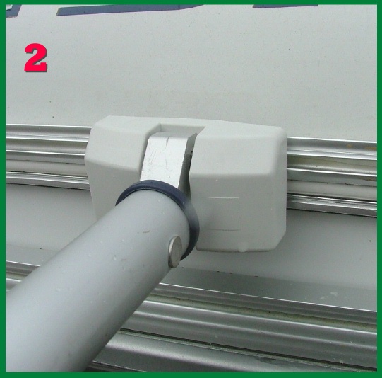

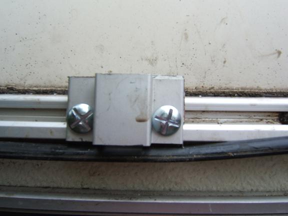

1) En haut, le rack est suspendu par deux accolades, les crochets doivent être montés sur le châssis sur le rail d'auvent , et même les trous ont le droit d'aller à travers ce cadre et dans la penderie! Si vous regardez les vestiaires, vous pourrez voir en elle une latte de bois dur, les armoires suspendues y sont accrochées. L'objectif est de percer à l'extérieur de la caravane, tout au long de la charpente en acier et ensuite insérer les boulons, fixer les plaques de soutien interne, externe crochets et les recouvrir de la noix . Le poids du rack est prise par l'intérieur en acier, les lattes de bois dur est juste de la surface contre laquelle vous fixer les noix. Le kit contient des "beauty plaques" qui au fil des boulons clip où elles entrent dans le vestiaire, donc tout est déguisé lorsque le travail est terminé.

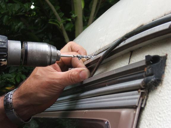

Le plus grand défi consistait à forer de l'extérieur, exactement au bon angle pour que 3 pouces plus tard, le foret pénétre dans le placards.
Je soupçonne que la cale était directement derrière le cadre en acier, j'ai fait cette déduction puisque les lattes sont vissées de l'intérieur dans ce cadre. Le rail d'auvent est un alliage d'extrusion, vous verrez que voici une bande de plastique souple, en son sein, si vous l'avez enlevée, alors vous pouvez voir les vis auto taraudeuses (un tous les 4 cm environ), qui fixe le rail d'auvent à l'intérieur même du cadre. Donc, j'ai calculé que le lieu d'exercice était directement sous la bande souple et si j'ai gardé mon calme, puis la perceuse devrait sortir directement dans le centre de la latte.
Je mis de niveau la caravane. Puis, j'ai mesuré la position de la première tranche et ai marqué le premier trou avec une position dans le centre du rail à l'extérieur. Si mes déductions étaient justes, alors je gardais la perceuse absolument horizontale lors du perçage, alors les choses devraient être OK. J'ai fait une tasse de thé, réfléchi un peu plus.
J'ai percé le premier trou, j'ai senti la perceuse traversent chaque côté du châssis et dans la cale, puis une fumée. Je suis allé dans la caravane, les yeux fermés!. La foreuse a réussi à trouver les lattes, peut-être à quelques millimètres au-dessus, où il aurait dû l'être, mais acceptable. OK .... j'ai besoin d'ajuster la méthode.
J'ai utilisé mastic Sikaflex 291 / enduit adhésif et recouvert les filets des boulons . Peu importe si vous faites un gâchis avec ce genre de choses, il nettoie facilement avec du white spirit. J'ai été généreux dans son utilisation car il est essentiel que l'étanchéité soit parfaite ici. Il a une durée de vie d'environ 20 ans!

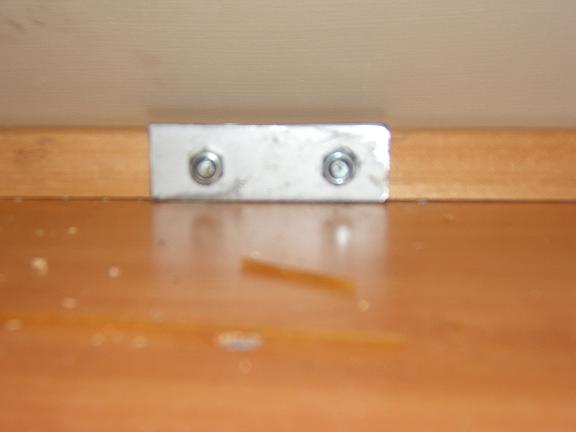

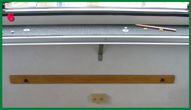

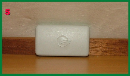

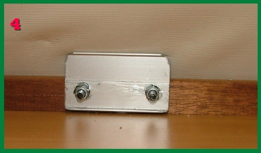

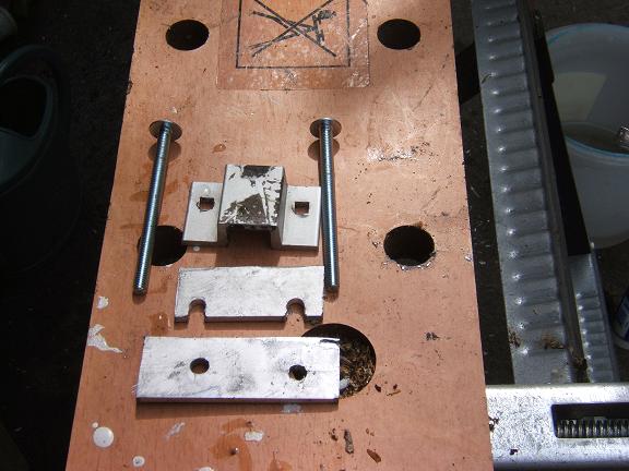

2) Le bras de support au bas de la baie se trouve sur une barre d'appui qui doit être boulonnée à travers la carrosserie de la caravane. Les instructions sont claires ici, ajuster la longueur du rack, puis positionner la barre d'appui et marquer sa position, puis faites une autre marque 10mm inférieur à cela, c'est là que vous fixerez la barre d'appui. Quand le support est fixé en bas sur l'appui on obtient la sécurité.
Le mur est un alliage d'alu avec derrière un type de carton et de polystyrène puis le revêtement intérieur de la caravane. Si je perce par ici et ensuite boulonne le tube d'appui, qu'il y a un risque de "serrer" la carrosserie et de la déformer quand je serre les boulons. Donc, je recherche en quincaillerie des fixations murales solides en acier . Sur chacun de ces acier galvanisé est un 'tube', le tube était exactement 1 mm de moins en longueur que l'épaisseur totale du mur Eriba. J'ai profité de ces «cales», ce me permettra de pincement serré les boulons en place mais ne devrait pas laisser la peau se coince, cela a bien fonctionné. Cela signifiait que les trous forés devait être assez grands pour le tube et le diamètre intérieur des tubes juste suffisante pour permettre les boulons à passer, j'ai trouvé les tubes étaient parfaits. Là encore, beaucoup de mastic est utilisé à la fois dans le trou et sous la tête du boulon.
J'ai trouvé un morceau de bois que j'ai utilisé comme un entretoises à l'intérieur du véhicule de distribuer le poids et la pression, j'ai taché de faire correspondre le reste avec les boiseries. Cette latte juste au-dessus du siège arrière housse, j'aurais aimé qu'elle fut en dessous de ce seuil, mais la position de la plaque d'immatriculation arrière ne permet pas au bras de support du rack pour être plus bas.
Un dernier mot, la moindre barre d'appui qui est fourni avec le kit est d'environ 25 cm de long. En parcourant le net à l'avance de l'emploi, je suis tombé sur une référence unique sur un site détaillants du Royaume-Uni, pour une plus longue barre d'appui "recommandé pour Eriba caravanes", pour autant que je puisse le voir, ce n'est pas mentionné dans toute la littérature que j'ai d'Omnistor, à vérifier. J'ai commandé ce tube, c'est un peu plus long, (36 cm) et donne donc plus de soutien à travers la paroi inférieure de la caravane.
Je peux enlever le rack à tout moment, facilement, il suffit de défaire les deux boulons qui retiennent le rack appui à la réduction de son bras, et il démarre.

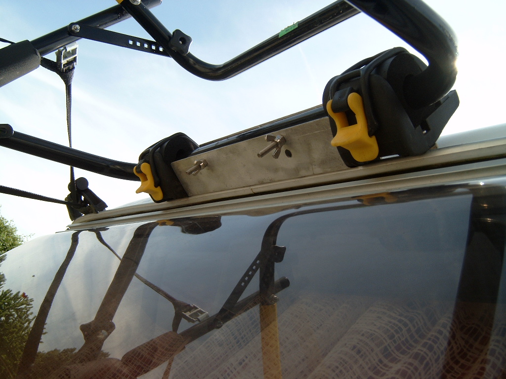

Alors .... c'est monté, c'est beau et c'est une bombe!
PHOTOS:
1) The bike rack, fitted
2) One of the upper support brackets with its 'beauty cap' fitted

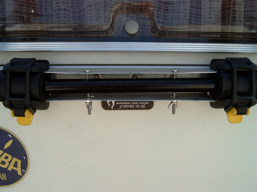

3) The loweer support system, note the two bolts which when removed allow the rack to be removed.
4) The internal fitting of the top brackets, (note the top corners of the alloy plate just touch the lining so I hack-sawed off the top corners and rounded them off with a file.
5) The internal fitting with its 'beauty cap' fitted.
6) The internal lower support batten within the van, (the lower smaller block is the normal support for the rear seat.)
PHOTOS:

Hello Hervé !Templier citron a écrit :.../... Et quid de l'ouverture de la baie AR ?.../...
Le Monsieur Scottish, te le dit :
Il suffit de démonter les deux boulons du tube inférieur et Hop c'est bon !
En effet, en partie haute, sur la photo N°2 on peut apercevoir que ce sont des crochets qui se manœuvrent de haut en bas et vice-versa selon le but recherché, justes encliquetés.
Donc ta charmante fille, pourra t'embêter encore longtemps avec ses jolis nounours !

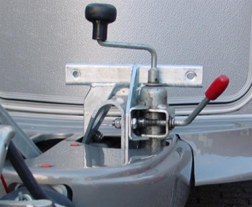

J'ai demandé au concessionnaire local pour mettre un porte-vélos sur le timon, et il m'a répondu que c'était impossible, car le timon n'est pas en "V" sur nos Éribas. Il est vrai que je n'ai pas regardé dessous, et étant novice dans le caravaning, je suis loin de connaitre correctement nos "chères" Éribas.

Pour les porte-vélos sur le timon ( flèche ou poutre ) HYMER a étudié le problème :
http://www.eriba.nl/uploads/hymer_low_2008.pdf pour tous les autres accessoires HYMER
http://www.neuburger-net.de/product_inf ... uring.html
- PVelosFleche.jpg (140 Kio) Vu 107328 fois

Oscar
Re: Les porte-vélos
bonjour,
sur mon ancienne Triton à timon cylindrique j'ai utilisé un système similaire: (bidouille perso) une boule d'attelage fixée sur une platine enserrant le timon sur laquelle je mettais mon porte-vélo à monture spécifique pour boule
- Minou
- Messages : 592
- Enregistré le : lun. 14 janv. 2008 10:33
- Modèle de caravane : Triton 430 GT de 2005
- prénom : Minou
- Localisation : 37140 BOURGUEIL
Re: Les porte-vélos
Triton, aurais-tu quelques photos et précisions de ta "bidouille" ?
Ce serait intéressant pour notre sympathique communauté, non ?
Merci par avance.
Merci par avance.
Oscar
Re: Les porte-vélos
n'ayant plus cette caravane depuis 4 ans ni de photos (pas d'APN à l'époque) l'accessoire proposé par le catalogue Hymer correspond tout à fait à ma "bidouille"
avec les timons actuels de section carrée le support est facile à réaliser
pour ceux qui s'y lanceraient, attention au positionnement sur le timon: penser à l'ouverture du coffre que la boule pourrait gêner
aujourd'hui j'ai un porte vélos Thulé sur le hayon de mon auto
si les accessoires Hymer sont commercialisés en France, foncez c'est la bonne solution

Re: Les porte-vélos
[quote="Willou"]Bonjour,
Y en a t-il qui aurait déjà vu installé le porte-vélos Fi...a XL 280 sur une Triton ou Familia ? Le système me parait intéressant.
Bon dimanche.
[/quote]
Bonjour Christophe, dans quelques jours je vais fixer un porte vélo à l'arrière de ma triton en suivant tes consignes qui sont vraiment précises .
Je n aurais jamais osé faire les trous dans la carrosserie sans tes précieux conseils.
J 'ai de la chance c'est le même modèle : un omnistore juste un peu plus vieux mais pour 10 € je vais pas faire la difficile.
J'ai tout de même encore une petite question?
Est ce que ma triton de 93 à les mêmes mesures que celle ou tu as étudié l'installation.
Lorsque je prends les mesures extérieures intérieures, j ai l'impression que si je perce au niveau du rail je tombe sous le bois du maintien du placard c 'est à dire dans la paroi du placard.
ALORS là je suis chocolat pour mettre les boulons
Est ce que je suis claire!! : deux solutions; ou je prends mal les mesures ou ils y a des modifications selon les caravanes et les modèles
qu'en penses tu? MARIO
Bon dimanche.
- Messages : 8364
Re: Les porte-vélos
Que dire ?
Hein ! ?
Il faut savoir que le montage de nos caravanes reste du domaine du semi-artisanat et bien qu'il y ait des plans, il y a aussi des tolérances de fabrication et de montage.
Attention aussi au tutoriel, c'est la traduction d'un post de notre ami écossais.
Pour ma part , je ferais en sorte que :
- le perçage soit dans le rail pour plus de solidité à l'extérieur
- tu dois avoir des caches ( comme sur la photo ) et donc être au dessus ou en dessous de la planche du placard haut, cela reste une valeur d'esthétisme
Après avoir reporté les mesures, enlève le galon noir dans le rail, tu le remettras une fois les perçages faits.
Faire des petits trous de diamètre 2 ou 3 mm pour valider la bonne implantation ' au pire si ce n'est pas cela , ils peuvent être rebouchés avec du silicone et seront cachés derrière le jonc noir ).
Tiens nous au courant et prends ton APN pour parfaire le tutoriel, bon courage

Hello Marionette,
J'ai trouvé cette photo plus précise, si cela peut vous aider
http://www.freizeitanlagen24.de/produkt ... eisroboter
- bild_18600_1_2.jpg (88.36 Kio) Vu 107794 fois

Re: Les porte-vélos
Une autre photo pour t'aider, c'est une Troll mais de la même année :
- Troll92_1.JPG (28.14 Kio) Vu 107959 fois

Voici le mien, bricolage perso
!!!merci a leffond 70 pour ses indications !! Ça tient bien mieux !!!

Re: Les porte-vélos
Voici le montage d'un porte vélo sur ma triton. J'ai suivi pas à pas les conseils traduits par Christophe et le résultat est nickel!
Il manque une photo avec les vélos mais celle là je vous la ferai en vacances. Le montage a duré 1 heure trente avec quelques pauses et dans la bonne humeur MARIO
- p vélo 1.JPG (44.81 Kio) Vu 107810 fois
- prendre les mesures et percer droit, seulement après cet exploit on peut arroser ça avec modération, car il faut tomber pile poil dans la latte de bois qui tient les placards à l'intérieur
- porte veli1bis.JPG (36.61 Kio) Vu 107805 fois
- p velo2.JPG (26.03 Kio) Vu 107806 fois
- voici les pièces nécessaires pour la fixation des crochets supérieur, les deux plaques du bas sont faites maison, l'une pour l'intérieur du placard l'autre pour rattraper l'épaisseur du rail extérieur
- porte veli3.JPG (53 Kio) Vu 107805 fois
- pvelo 4.JPG (36.54 Kio) Vu 107809 fois
- p velo6.JPG (24.22 Kio) Vu 107808 fois
- l'indispensable sur les crochets du haut et aussi sur la barre de maintien du bas
- porte v7.JPG (49.12 Kio) Vu 107799 fois
- barre qui servira à maintenir en bas
- p velo8.JPG (61.02 Kio) Vu 107802 fois
- p velo9.JPG (39.68 Kio) Vu 107803 fois
- pour l'intérieur j ai récupére une barre de seuil très plate ( c'est important car elle tombe juste au niveau du coussin il ne faut donc pas d'épaisseur) et en plus c 'est solide
- pvelo 10.JPG (35.86 Kio) Vu 107805 fois
