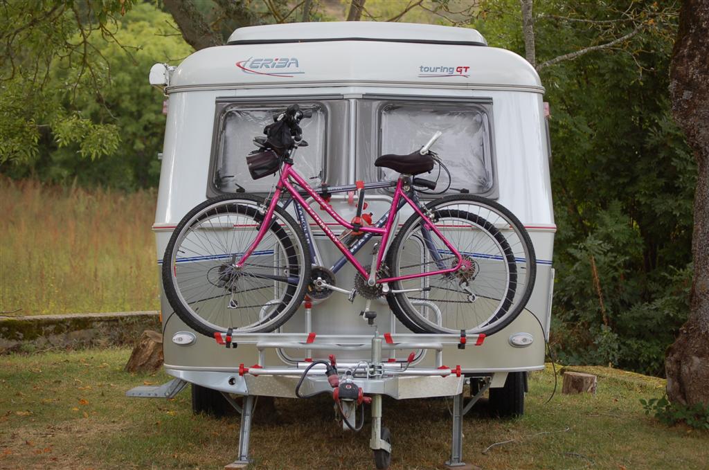

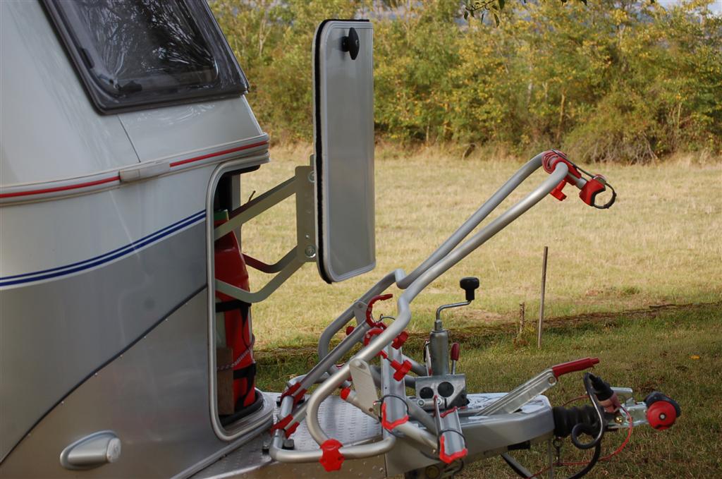

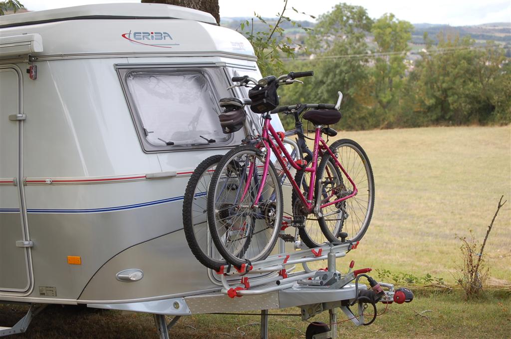

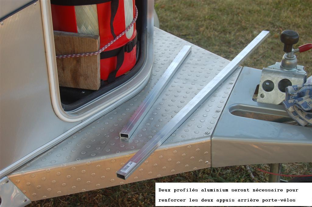

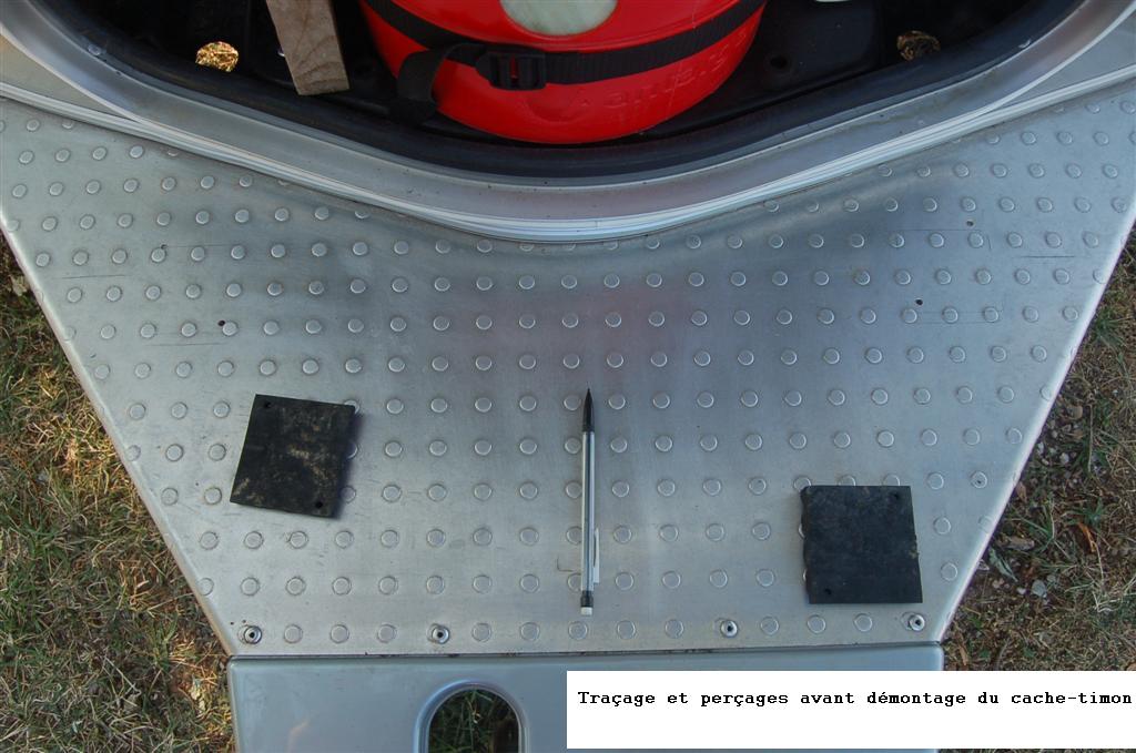

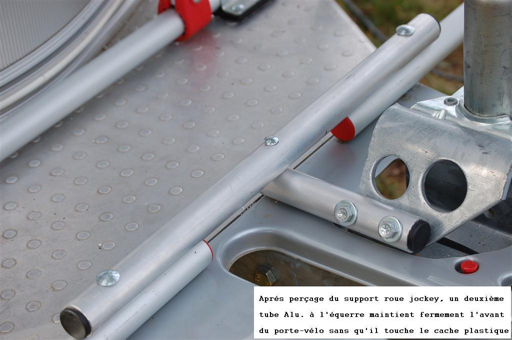

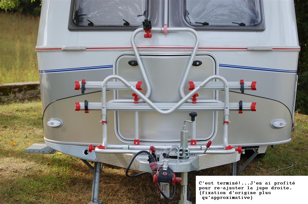

:hello: Depuis l'achat de la Touring 552, je veux installer un porte-vélos "Fiamma" que le vendeur m'a gentiment cédé pour 50€...Ce serait dommage de le mettre à la poubelle!...Même s'il existe d'autres solutions de transport comme vu précédemment sur ce même post. J'ai donc ...Cogité longuement pour pouvoir installer ce magnifique accessoire car, le cache timon alu. devra être renforcé (le mot n'est pas trop fort) et le soutien avant, auparavant composé de deux "brides" comme à l'arrière, devra être repensé. En effet, celles-ci seraient sur le plastique gris, trop compliqué à rigidifier. La solution sera une "prise" sur le support roue-jockey avec un montage adéquat. A l'avant, j'opte pour deux profilés carrés alu de 1cm de hauteur, c'est l'espace existant entre le plateau aluminium et le timon. Ceux-ci seront maintenus par deux colliers sur ce timon. :gene2: Au boulot! ;-)
Fiamma (1).jpg (140.54 Kio) Vu 44607 fois
Fiamma (2).jpg (102.79 Kio) Vu 44607 fois
Fiamma (3).jpg (99.36 Kio) Vu 44607 fois
Fiamma (4).jpg (108.37 Kio) Vu 44607 fois
Fiamma (5).jpg (72.3 Kio) Vu 44607 fois
Fiamma (5)bis.jpg (124.53 Kio) Vu 44607 fois
Fiamma (6).jpg (161.23 Kio) Vu 44607 fois
Fiamma (7).jpg (78.67 Kio) Vu 44607 fois
Fiamma (8).jpg (90.79 Kio) Vu 44607 fois
Fiamma (9).jpg (85.48 Kio) Vu 44607 fois
Fiamma (11).jpg (119.41 Kio) Vu 44607 fois
Fiamma (10).jpg (118.5 Kio) Vu 44607 fois
Fiamma (12).jpg (119.97 Kio) Vu 44607 fois
Fiamma (13).jpg (134.75 Kio) Vu 44607 fois
Fiamma (14).jpg (222.61 Kio) Vu 44607 fois
Modifié en dernier par moonarise le ven. 28 sept. 2012 18:06, modifié 1 fois.

Bonjour Claude :-D
Bravo, pour ce travail de pro :super: et super montage pour un type de porte vélos rarement utilisé sur nos : eriba :
oscar
Messages : 12203
Re: Les porte-vélos
Bjr Claude, si j'ai bien compris, tu peux ouvrir le coffre sans démonter le support-vélos, ça c'est un plus!!!, je pense que ça passe juste non ??
BINBIN.
Re: Les porte-vélos
Bonjour, :hello: Jean et :hello: Benjamin!... :gene3: Merci pour votre intérêt et ces beaux compliments!...Tout à fait Binbin, ca "passe" trés exactement car j'ai voulu installer le "Fiamma" le plus prés possible de la "trappe gaz". Cela pour l'ouverture maxi. de la porte arrière du Disco. et pour une manipulation aisée des deux manivelles roue jockey. L'angle provoqué par le braquage du Disco étant lui aussi plus important de ce fait. ;-) Bonsoir, Claude.

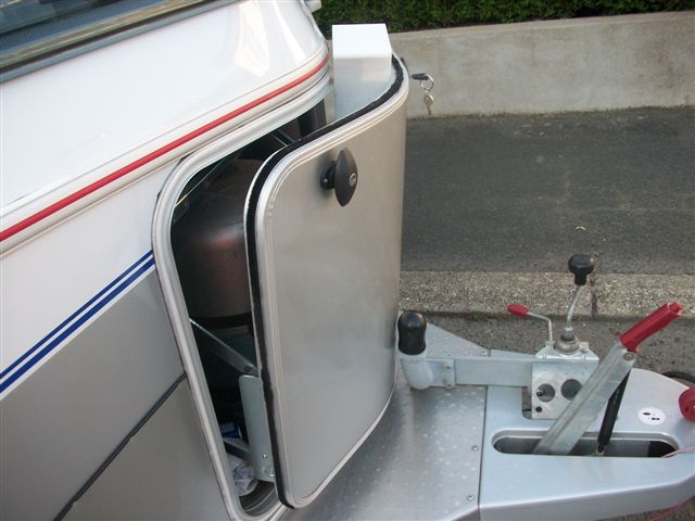

Messages : 3655
Re: Les porte-vélos

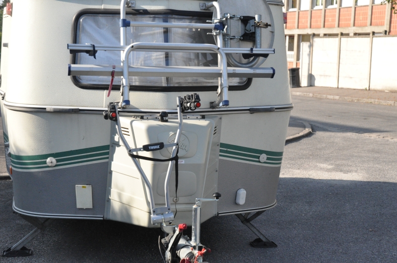

Bonjour.Que pensez vous de ce porte vélo.La question principale que je me pose est-ce qu'il n'y a pas danger pour la lunette arrière?.Pour ma part, ce ne serait que pour 2 vélos . Cela n'abime pas la peinture de la voiture?Cdlt
porte vélo
porte vélo
Messages : 12203
Re: Les porte-vélos
Bonsoir Michel, si c'est ta tractrice (avec boule d'attelage) pourquoi ne pas mettre ce modèle Image
Avantages, facilité de fixation, solidité, compatible sur la coquille, sécurité (visibilité)........., chez Thule le 2 vélos dans les 50 euros, peut-être que ce modèle t'empêchera d'ouvrir le coffre, il existe un modèle à basculement, ouverture du coffre voiture et coffre à gaz facile.
Messages : 3655
Re: Les porte-vélos
Ben la familia a un coffre à gaz qui dépasse pas mal et ajout de poids sur la flèche..En gros ce serait pour un vélo pour les grandes vacances(vtt).Sinon 2 courses pour troyes, là surement sur le toit.La tractrice étant un 3008 faut voir aussi si ce n'est pas trop spécifique sur le hayon!!??Cdlt

OK, à priori le PB de Michel c'est un coffre de : eriba : qui dépasse comme sur le dessin : eriba : , je ne connais pas la longueur du timon après coffre...

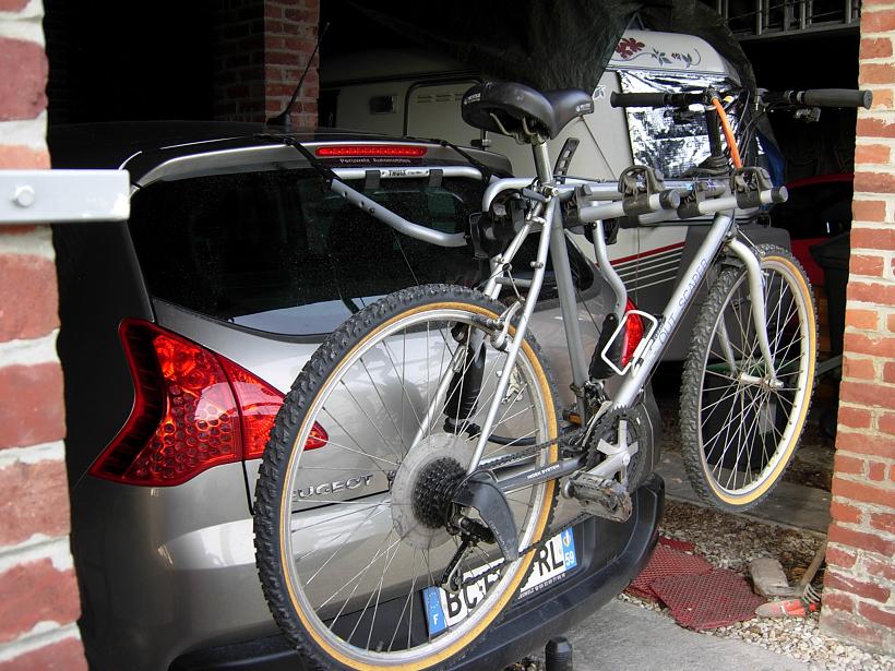

Voici ce que j'avais sur une Corolla berline puis sur une Corolla Verso, un porte vélos Thule Clip On 9102.
du fait de sa conception entièrement métallique, une fois réglé et verrouillé il n'y a pas de déserrage possible.
toutes les parties en contact avec le véhicule sont protégées par des tampons de caoutchouc, mousse et feutrine; c'est un excellent produit.
je n'ai pu l'utiliser sur le Rav4 du fait que la partie haute de la porte ( hayon) est en composite.
malgré le timon un peu court de la Triton que j'avais à cette époque, jamais les roues des vélos n'ont touché la caravane.

C'est un thule que je vais voir samedi..On verra car le coffre de la 3008 est en 2 parties...Cdlt
Messages : 3655
Re: Les porte-vélos
Vlà c'est fait. acheté sur coin coin 25 roros!!Un clic ,deux clic et c'est monté!!Blocage automatique par leviers.Sangles rigides. Très bien pour 1 vélo, 2 peut-être,3 surement pas!!Evidemment pour l'ouverture du coffre faut enlever le vélo...Mais bon pas de perçage sur la familia....Cdlt

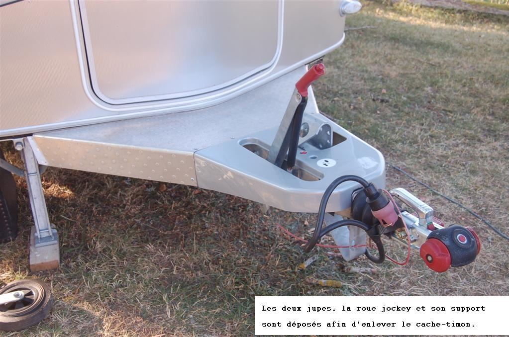

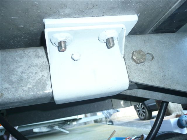

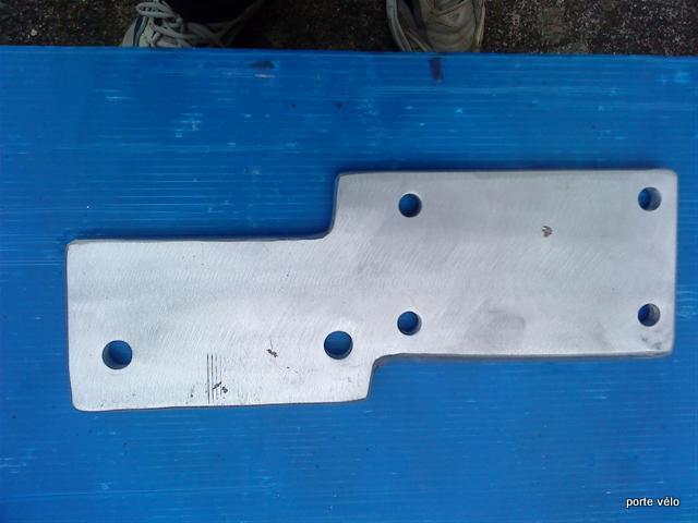

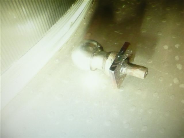

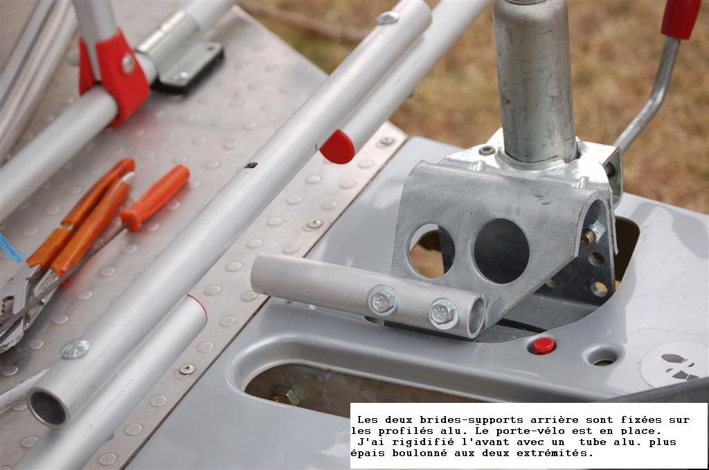

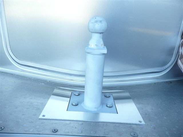

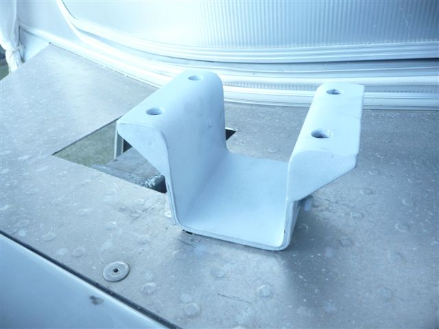

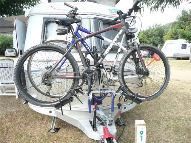

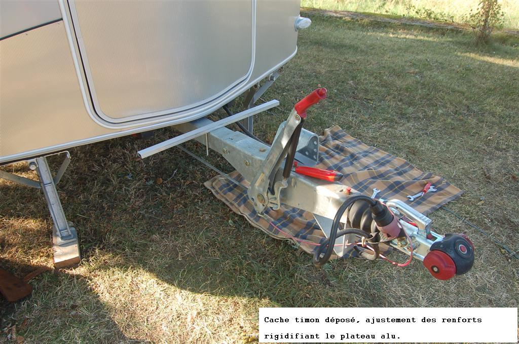

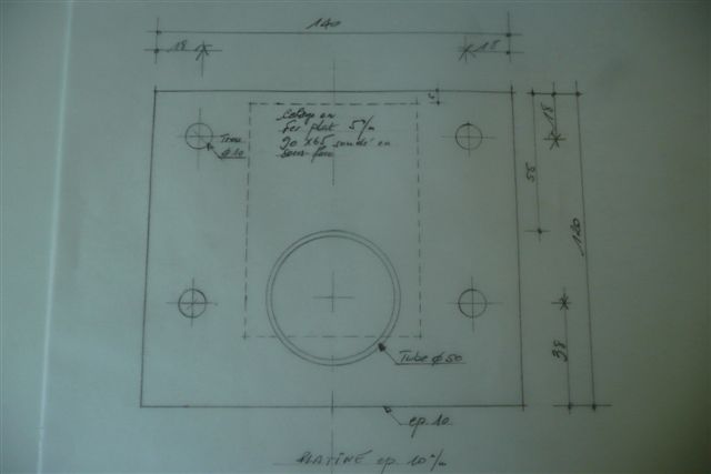

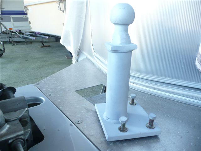

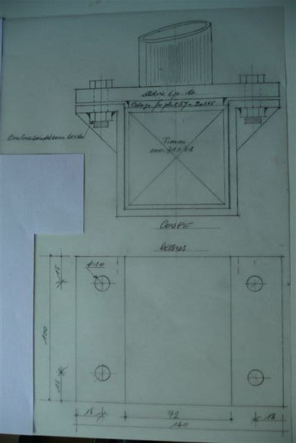

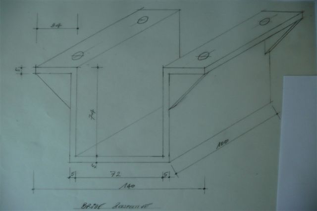

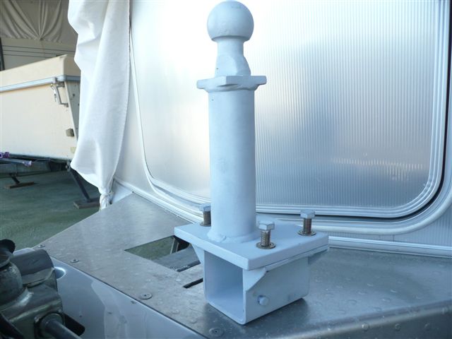

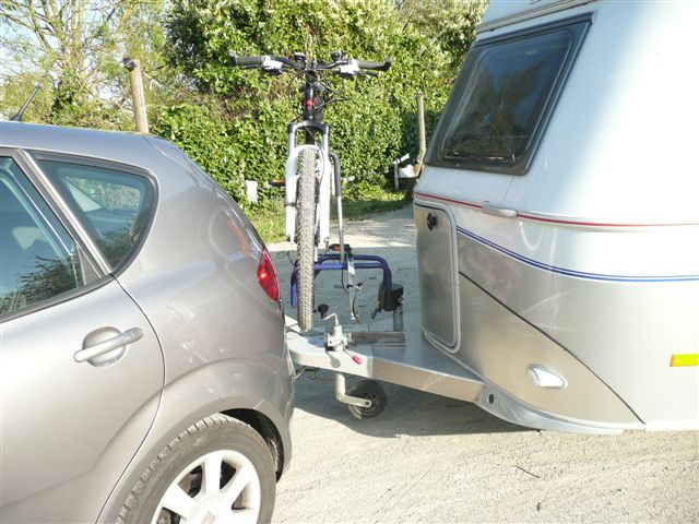

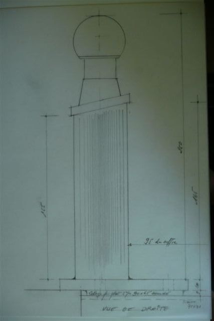

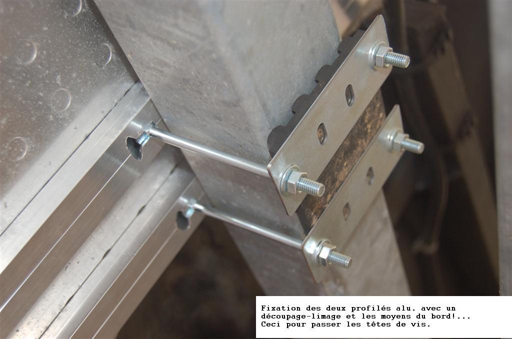

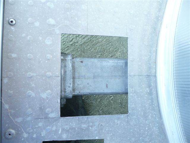

En 2011, j'avais (fait) fabriqué un support porte-vélo, sur flèche, en m'inspirant de celui proposé par "Ségilou" et "Maximilien" avec fixation d'un bras déporté par boulons sur le support roue jockey.
J'avais cependant établi quelques exigences:
1- utiliser le porte 2 vélos (acheté par cher il a quelques années chez Nor...) que j'installe habituellement sur la boule de la voiture. Sur ce porte-vélo, les vélos sont debout, les roues dans un rail.
2- avoir le minimum de démontage (seulement 4 boulons) pour ouvrir le coffre en totalité lors du changement de bouteille de gaz (très rarement).
3- ouvrir en totalité le hayon de la voiture sans qu'il touche aux vélos.
4- garder :
- une distance suffisante entre la boule et le coffre pour pouvoir entr'ouvrir le coffre (de l'épaisseur d'une cale, env.9 cm, voir photo) afin d'ouvrir et fermer facilement la bouteille de gaz, je n'ai pratiquement que cela dans le coffre avec quelques broutilles,
- une hauteur suffisante entre la boule et le plateau alu couvre timon afin de pouvoir manoeuvrer aisément le frein à main et la roue jockey sans démonter le porte-vélo.
Pour ces 2 dernières contraintes, il m'a fallu "calculer" la distance entre la boule et le coffre (pour pouvoir l'entr'ouvrir) et la hauteur entre la boule et le plateau alu couvre timon, tout ceci sans trop avancer l'ensemble vers la voiture afin de toujours garder un rayon de braquage suffisant.
Cependant, à l'usage, il s'est avéré que l'ensemble, compte tenu de longueur du bras, avait une tendance à provoquer un fort mouvement de roulis.
J'ai donc décidé, l'an dernier, de modifier le support afin d'apporter plus de stabilité à l'ensemble.
Voici comment j'ai procédé:
- découpage d'une lumière (145x125) sur le plateau alu
- façonnage d'une bride U en fer plat de 5m/m (72x74 int. L:100), avec ailettes de renfort aux extrémités, qui
s'emboite sous le timon 71x71 ext.
- le tube métallique de 5m/m de diam. sur lequel est fixée la boule est soudé sur une platine en fer plat de 140x120 et de 10m/m. ép. La platine est percée de 4 trous de 11m/m de diam. pour recevoir les boulons de 10m/ vissés
sur les écrous soudés en sous-face de la bride.
- un calage en fer plat de 5m/m (90x65) est soudé sous la platine pour de 140x120 pour compenser la différence de hauteur entre le timon 71x71 et la tête d'attelage.
- afin que la bride ne tombe pas et reste en place lorsque je démonte le support boule pour ouvrir en totalité le coffre pour changer la bouteille de gaz, j'ai percé un trou, que j'ai taraudé, de chaque côté de la bride, et vissé des boulons à fort contre le timon.
Enfin, pour camoufler les imperfections du découpage, j'ai riveté une plaque d'alu autour de la platine.
Avec cette nouvelle fixation la stabilité est nettement améliorée, pratiquement plus de roulis
L'ensemble a été métallisé afin d'éviter la rouille
Poids rapporté sur flèche:
- ensemble support: env. 6 kg
- porte 2 vélos : 7 kg
- 2 vélos : env. 20 kg
Total : env. 33 kg
Les 3 dernières photos représentent la première version du support (de 2011) avec le bras boulonné sur la fixation de la roue jockey.
perspective bride
perspective bride
bride: dessus et coupe
platine
platine

Bonsoir à tous,
Voilà nous avons fait installer un porte-vélos à l'arrière de notre eriba par notre concessionnaire (juillet 2013) et depuis nous avons fait deux périples avec ce système et de temps en temps sur la route ça "tangue" (je ne sais pas si c'est le bon terme, mais nous avons l'impression d'avoir le mal de mer dans la voiture...), est-ce que quelqu'un connait le problème ? et quelle solution y apporter ? (nous ne pouvons pas nous passer de nos vélos !!..)
Merci des conseils que vous pourriez m'apporter, nous partons prochainement en Andalousie(initialement prévu vers le Portugal, mais nous avons peur de ne pas avoir assez de soleil...)
J'essaie de joindre une photo...voici le lien
https://www.dropbox.com/s/mog6ozjyc9l7ryq/IMG_6526.JPG
Jocelyne
Jocelyne

Maya35 a écrit :Bonsoir à tous,
Jocelyne
Je crains que vous n'ayez trop de poids sur l'arrière de la : eriba : , ce que vous ressentez comme "mal de mer" est probablement un prémisse de mise en lacets ??!
Quel est votre poids en flèche ??
SLTS

Bonsoir Jocelyne.
Pour pouvoir répondre, il faudrait nous dire quel poids tu as en flèche, c'est primordial, à savoir je fais en sorte d'avoir 70/100 kg. Il faudra respecter les préconisations du fabricant attelage, voir ta notice tête d'attelage AKS? etc etc.
Entre nous ton concessionnaire est un peu léger! léger! il aurait pu te conseiller le support : eriba : qui va sur la flèche.
Je pense que sur ta 430 FY? tu as le même PB que nous sur notre 530 FY. En effet au vu de son coffre sous le lit nous avons tendance à charger l'AR. Même avec un vélo à l'avant je charge un max la partie avant petite dînette avec du "liquide"
Je te mets des photos à suivre de mon support vélo, une bricole à 1.7€.
Messages : 3655
Re: Les porte-vélos
bonsoir maya.Porte vélos à l'arrière,j'en connais plus d'un qui ont abandonnés ce système,direction le toit de la voiture ou sur le coffre.Ils ont tous des avantages et des inconvénients mais pas de mise en lacets.Maintenant oui contrôle le poids à la flèche,pour essai.Cdlt
Messages : 12203
Re: Les porte-vélos
Les : Photo :
Le support, réalisation à la portée de tout petit bricoleur.
DSC00582 (Small).jpg (34.66 Kio) Vu 37636 fois
Fixé après la roue Jockey.
DSC00580 (Small).jpg (28.8 Kio) Vu 37636 fois
Le porte vélos (2) de chez thule (60€) il est fixe, tu as un modèle qui se bascule à l'avant et permet d'accéder facilement au coffre gaz.
DSC00579 (Small).jpg (71.38 Kio) Vu 37636 fois
Remarque: je roule avec un seul vélo dessus celui de Mme un Brochard, plu celui en photo (le mien dans une housse et dans l'auto ;-) )
Voiloù, à toi de tout vérifier et d'y remédier car les voyages doivent être en toute sécurité, ne pas partir avec la peur au ventre, être dangereux pour toi et pour les autres.....
Bonne soirée, BINBIN.
Ps, regarde les autres réalisations bricolées mais à l'avant, elles valent aussi leur sérieux.

Pour répondre à Binbin,
comme je l'ai indiqué dans le post:
Cependant, à l'usage, il s'est avéré que l'ensemble, compte tenu de longueur du bras et de la hauteur de la boule pour pouvoir actionner le frein à main et la roue jockey sans rien démonter, avait une tendance à provoquer un fort mouvement de roulis.
Voilà pourquoi j'ai modifié le système et maintenant je n'ai plus de roulis, l'ensemble est beaucoup mieux "bridé" sur le timon
Du fait de ce montage, je n'ai que 4 boulons à dévisser (après avoir déposé l'ensemble) pour ouvrir le coffre en totalité pour changer la bouteille de gaz (très rarement).
Cordialement
