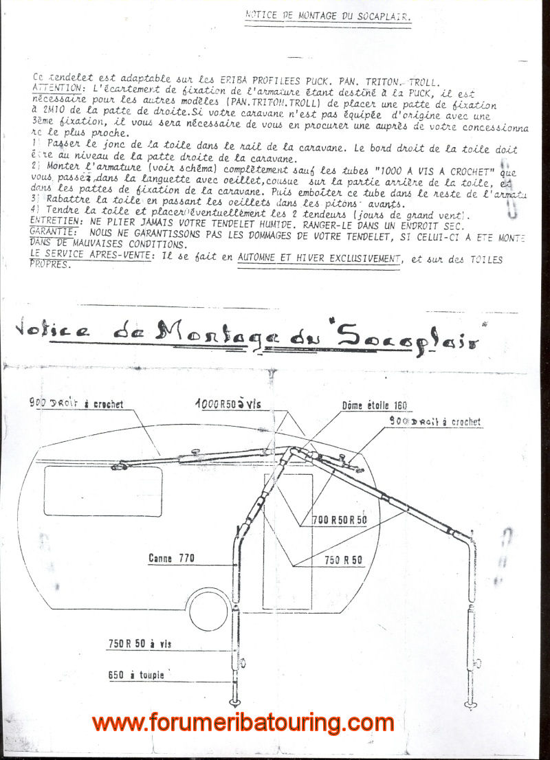

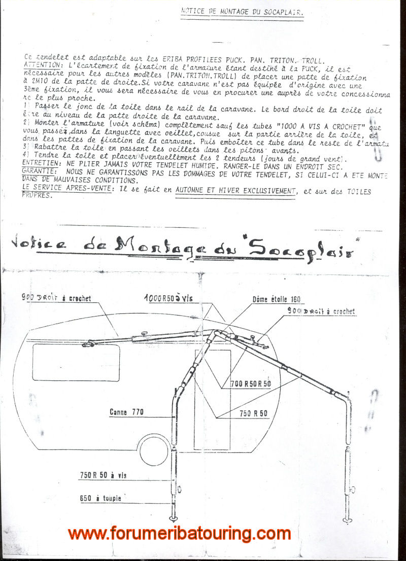

Solette, Tendelet, quel que soit son nom, voici ses instructions de montage :geek:
Re: Instructions montage SOCAPLAIR
gràce à ce plan j'ai pu m'en sortir avec ma solette ...............MERCI
c'est la mème sauf que la mienne a 4 pieds et 2 armatures pour les joues

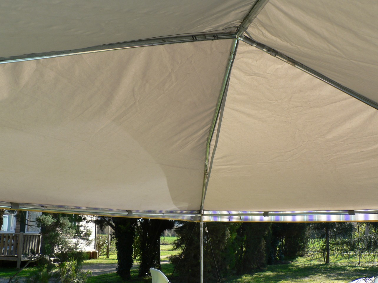

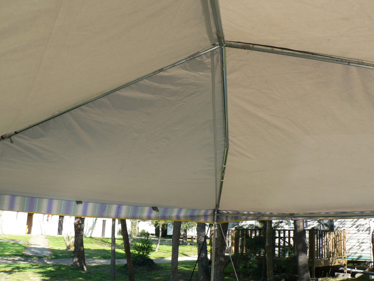

je viens de m'apercevoir que l'armature en X du toit de ma solette a 2 barres droites et 2 barres légèrement incurvée .pourquoi ces 2 barres incurvées...?????

es-tu sûr que ce soit des barres de toit qui sont incurvées ? ne serait-ce pas des pieds plutôt ? car les pieds que l'on met contre la caravane sont incurvés ( à cause de la forme de nos petites : eriba : ) ...

non non gene , ce sont bien les barres du toit qui sont légèrement incurvées,et il n'y en a que 2 sur les 4 :aille:

Mets nous des photos car il est dur de voir ça d'ici :mrgreen:
voila voilou pour les photos

Même avis, si ta structure comporte quatre piétements.
En tous les cas les arêtes du diamant sont toutes droites.
As tu fait le listing de tous tes tubes ? Ne t'en manque t'il pas ?
euh.......je vais regarder ça cet après midi.....mais vous avez certainement raison, j'étais étonné que mes pieds de chaque coté de la cara soient droits.......tu penses je m'as suis gouré au montage :mrgreen:
:amen: les copain et copine pour le tuyau .....j'ai fait un essai et c'est comme vous me l'avez dit....effectivement les barres incurvées vont le long de la cara et épouses celle-ci.......je n'ai donc plus de problème.
