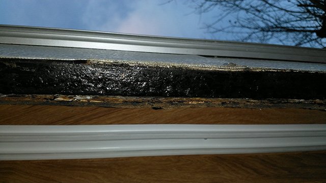

Bonsoir musicpuck,
Au regard de ta photo, je crois apercevoir l'emplacement normal de la clef de joint.
De plus, j'ai comme l'impression que le joint a été entièrement badigeonné d'un enduit gris de type silicone.
L'ancien joint dans son état primaire semblait noir.
Il va falloir " gratter " ce problème![Dan.San :]](./images/smilies/8.gif)

Tu ne crois pas si bien dire....
J'ai essayé de gratter le joint , et je ne vois pas la clef...
Bref j'ai aussi envoyé une photo a LRC....et d'après lui la clef a été enlevée ( pourquoi ? on sait pas ) puis il y a eu du masticage a outrance ....
De toute façon je change tout ça.........
je vous tiens au jus

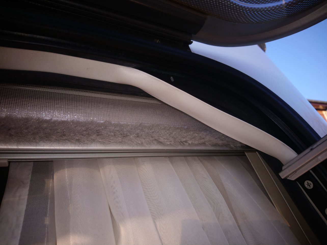

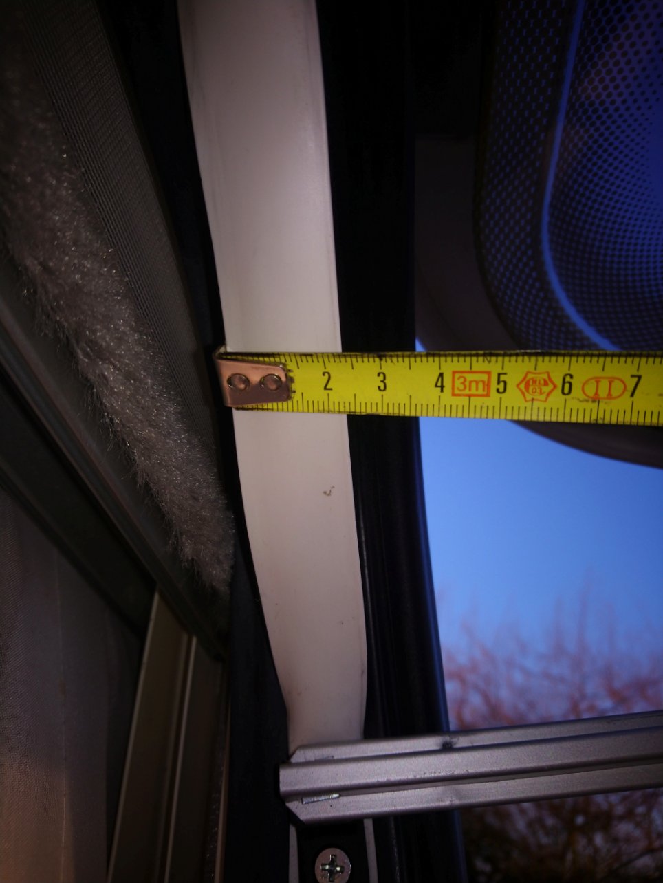

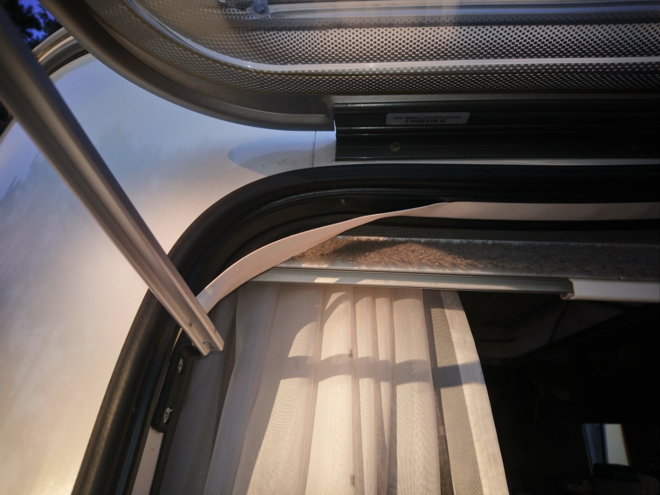

Cet été nous avons de l'eau qui a coulé sur notre dînette avant.
En inspectant le joint par l'intérieur je me suis rendu compte que de l'eau se trouvait dans la partie haute du joint et qu'une certaine corrosion était installé sur le tube supérieur, ce qui laisse a penser que ça s'infiltre depuis un certain temps !
Je pense qu'un changement du joint s'impose.
L'infiltration ne peut provenir que de la ?
Ce joint est il collé ?
Quelle type de colle, ou plutôt mastic utiliser et ou l'appliquer ?
Quel conseil pour le remplacement du joint ?
Merci.

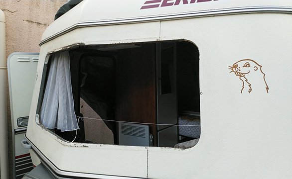

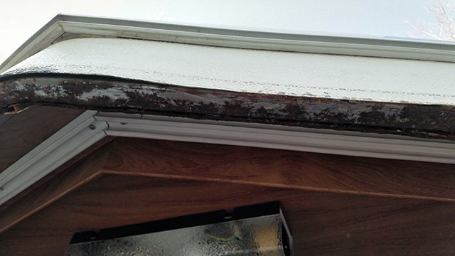

Aujourd'hui j'ai démonté la fenêtre avant de ma petite coquille.
Le bilan est plutôt bon, il y a certes de la rouille mais vu ce qui tombait quand je soulevais le joint à l'intérieur je m'attendais à pire.
Un petit coup de brosse à la Dremel pour nettoyer les tubes.
Passage du Frameto et demain une couche de peinture antirouille et se sera bon de ce coté.

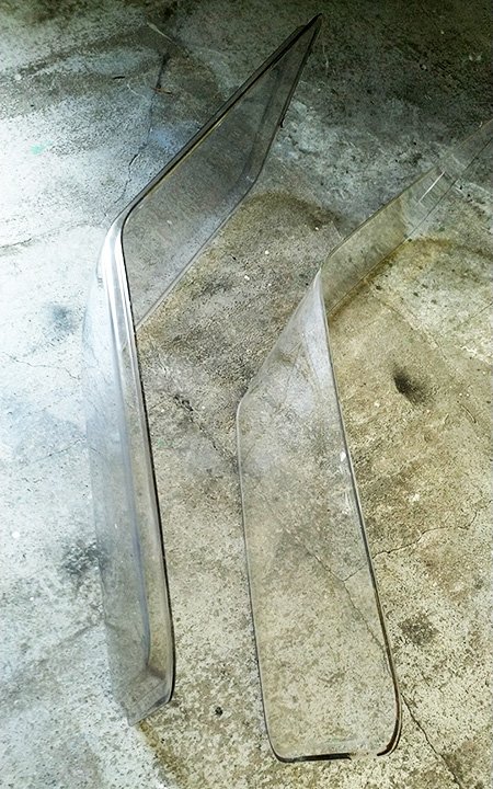

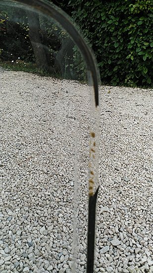

Par contre j'ai un soucis avec la baie, je comprend maintenant pourquoi il y avait de l'humidité à l'intérieur.
En fait les 2 panneaux sont décollés.
Il semblerait qu'ils soient collé par un espèce de double face, au vu de ce qui reste sur les 2 plexis.
Résidu extrêmement difficile a retirer car tout sec.
Avez vous eu ce problème ? Avec quoi recoller les 2 parties ?

luckyck
- Messages : 327
- prénom : Luc
- Localisation : Essonne
Re: Joint fenêtres
Je tenterais avec de la colle à pare brise,mais il faut faire vite,en un quart d'heure maxi après l'encollage

Re: Joint fenêtres
T'embête pas, achète du double face mince et recolle tes deux vitres ensemble .
Attention au montage, beaucoup d'eau savonneuse ou de lubrifiant non siliconé, voir en boutique érotique ou pharmacie ….!

- Messages : 6175
Re: Joint fenêtres

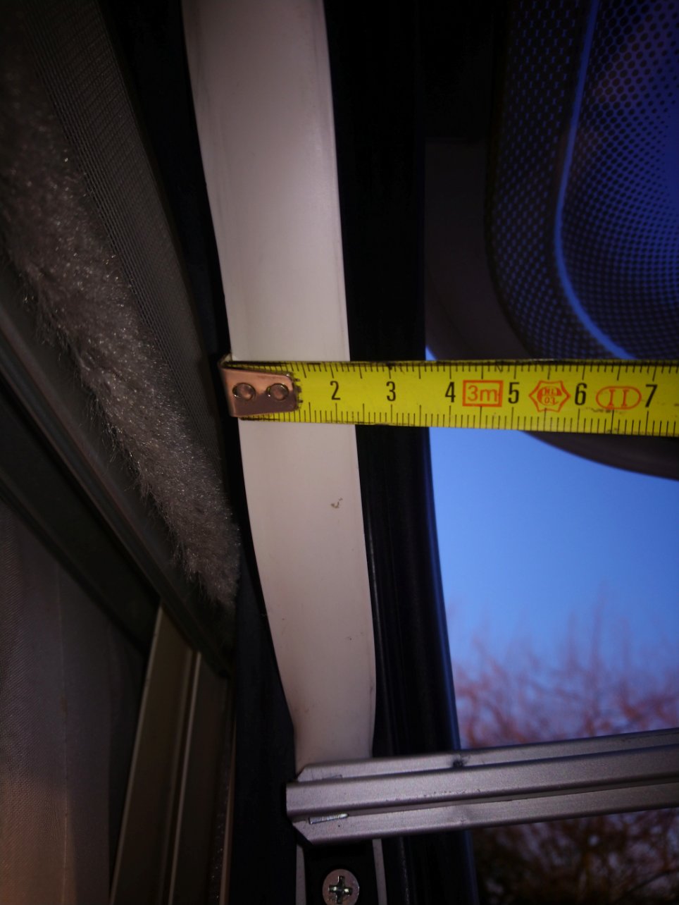

Petite révision sur la troll de 2012.
Le joint de propreté me joue des tours ! Avec, probablement le froid et la vieillerie, il se tend et ne garde plus la forme demandée.
C'est un joint blanc, d'une largeur de 23 mm et de 1 mm d'épaisseur, avec une petite nervure de chaque coté.
Avez vous connaissance de ce problème et où avez vous trouver ce joint .
- Messages : 21483
Re: Joint fenêtres
Tu as demandé à Cernay ???
J'ai le même phénomène sur les rubans cache vis des profilés alu, ils ont raccourcis avec l'age !!
