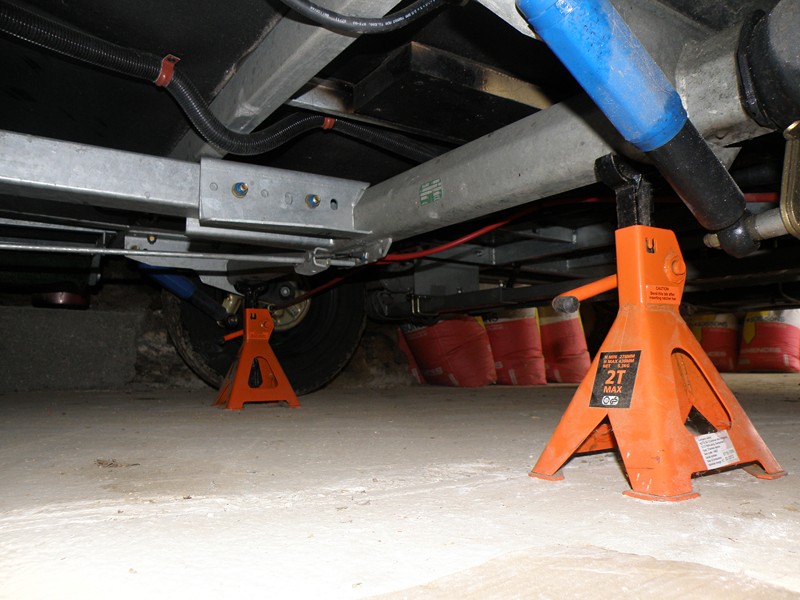

Moi j utilise 4 chandelles idem à jean yvon mais je les installe 50 cm devant l essieu et 50 cms derrière l essieu
sur les 2 longerons longitudinaux les plus importants je laisse les roues en place.

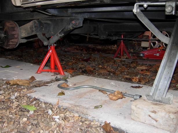

Pour ma part 2 chandelles au plus près de l'essieu plus les4 vérins et la roue jokey..bien les roues sont rangées dans le garage

D'accord avec yoel , les chandelles sous l'essieu à mon avis l'endroit le plus solide., la caravane est presque en équilibre puis les 4 verins et la roue jocker.
Par contre comme jean yvon perso j'aurai peur d'une déformation..... Cdlt

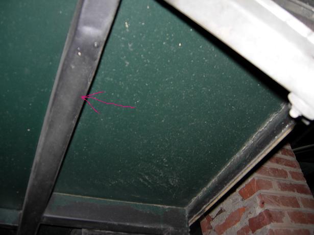

- chandelles
- DSCN8524paint.JPG (64.33 Kio) Vu 43017 fois
- YOEL
- Messages : 828
- prénom : joël
Re: chandelles piour hivernage
Merci pour l’illustration

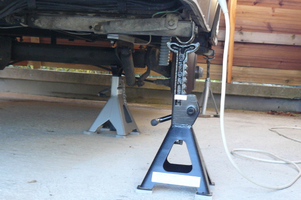

La caravane dort en garage fermé sol béton , j'utilise la méthode "la rochelle caravane" pas besoin d'enlever les roues car de toutes manières il faut les remplacer tous les 5 ans imperativement
Je desserre le frein a main totalement , mover dessseré , les 4 verrins descendus de façon assez importante pour soulager les pneux et c'est tout ... , la roue jockey toujours en appuis pour soulager le reste

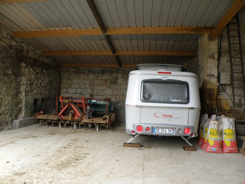

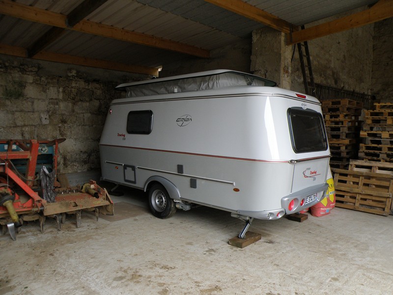

de mon côté j'hiverne ma puck dans un box fermé sol cimenté je laisse les roues, descends 3 vérins le 4 ème est inaccessible et pas de problème pour l'instant 1ère puck pendant 11 ans et celle ci depuis 5 ans.
Bien sur je ne ferai pas la même chose si elle était dehors pneus dans l'herbe.
Bien sur aucune critique de ma part.
Chacun fait ce qui lui plaît........ et heureusement.
Je voulais juste faire remarquer que tout dépend de l'endroit où l'on peut garer sa caravane et du modèle.
Dans son nouveau lieu de parking je serai obligé d'enlever les roues.
Je ferai des photos lorsqu'elle sera en place.

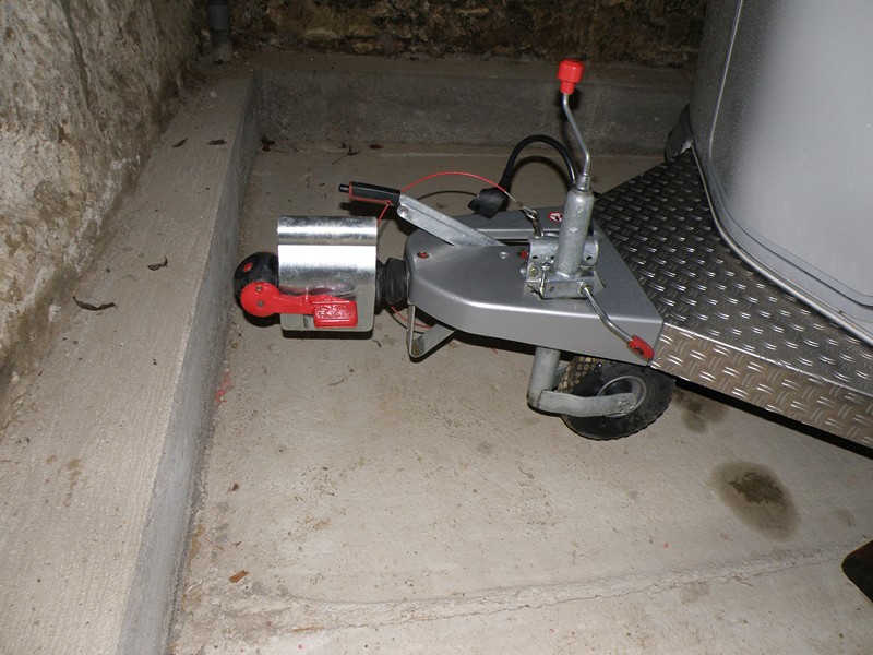

Eh bin , pour la roue jockey ,c'est joker!!!
Dans un garage collectif ,deux solutions sont possibles:
- soit sur la flèche , prête à prendre la route, toute seule comme ça s'est déjà produit.
- ou de préférence à l'intérieur de la roulotte.
Triton014

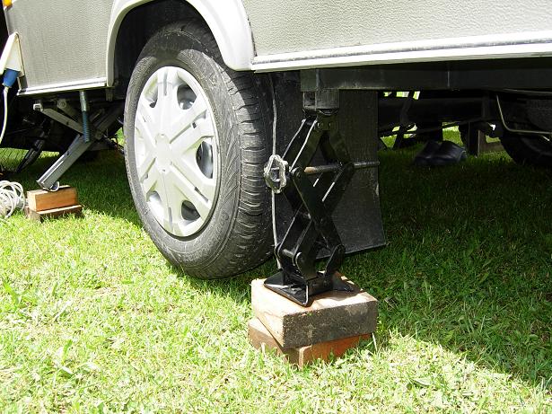

- vieux.lion
- Messages : 3659
- prénom : michel &zezette
Re: Chandelles pour hivernage
De préfèrence mettre les chandelles sous les longerons...plutôt que sous la ceinture de caisse...Et lorsque j'installe la caravane sur un terrain avec forte pente, un cric pour mettre de niveau plutôt que de lever avec les papattes....cdlt

En attendant l'autorisation pour la construction d'un abri + l'achat de chandelles de qualité
- Hivernage Ht Savoyard
- hivernage-pix.jpg (120.25 Kio) Vu 42506 fois
