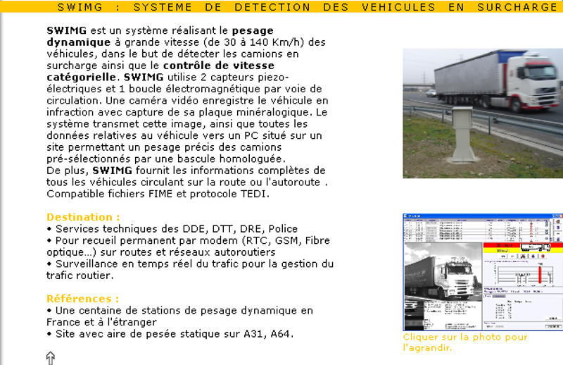

Attention aux campagnes de contrôles :
Vu sur http://www.sterela.fr
