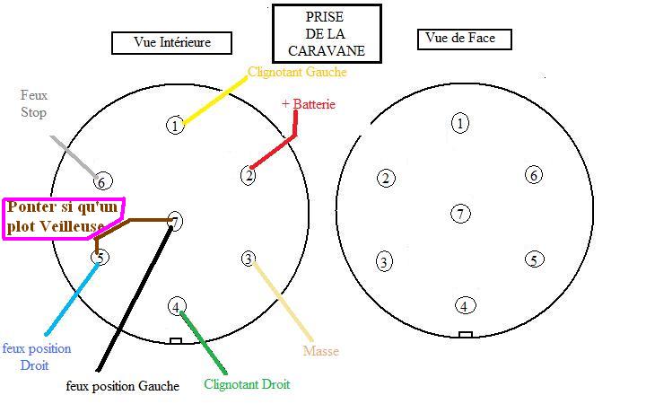

Jerome,pour refaire le branchement de la prise, pour ma part, je repartirais du faisceau d'origine de la caravane.
J'ai repéré sur quelques photos la fonction de certains fils en rapport du branchement sur les supports.
J'ai réalisé un mode opératoire pour le contrôle et le branchement du circuit 12V. de la caravane pour la mise en conformité en rapport d'un faisceau en 7 broches
(il nécessite un Ohmmètre/Voltmètre). Problème pour le transmettre 3 pages format A4 en Word (j'essaye en JPG).
Prise male.jpg (34.27 Kio) Vu 15091 fois

C'est simple à faire avec un peu de connaissance en électricité voiture, mais pour quelqu'un qui ne connait pas plus dur.
Possibilité de mettre un relais sur le départ du +BAT avec interrupteur au tableau de bord. Pour ne pas vider sa batterie dans le cas d'un arrêt prolongé, dur dur
de mettre une manivelle sur le vilebrequin du DEF pour la mise en route.

Jérôme, je joints quelques photos pour une meilleure compréhension du branchement de la prise mâle en rapport de la prise femelle (ne pas tenir compte de la couleur
des fils de mon faisceau).
Pour la prise femelle sur le véhicule tracteur, il est possible qu'il n'y ait pas de fil de veilleuse de branché sur un des plots "5 ou 7". Dans ce cas, à l'intérieure de la prise mâle de la caravane, rajouter un fil pour ponter les plots "5 et7" de façon à avoir de l'éclairage D et G sur la cagouille.
Dans quel secteur Aisne/Marne.
J'espére qu'avec cela tu pourras finaliser ton branchement avant la fin de la semaine.
A la prochaine.

Bonjour Jerome, j'ai dans la triton de 78 le meme branchement que Gibus,a part que le bleu et noir (feux de position sont ensembles)Le plus permanent est Violet et la masse Rouge en 2,5 mm(les deux)
En esperant que cela t'aidera.

Ca y est , j'ai réussi et le frigo marche aussi ainsi que le transfo 12/220 V... :D

J'ai enfin la plaque (merci christophe, j'allais me barré avec la plaque de ma remorque !!!) :mdr1: :mdr1: :mdr1:
J'ai récupérer le 4x4 tout révisé avec le ct ok (ils ont juste oublié de me mettre un autoradio !)
j'ai posé la plaque d'immatriculation sur la caravane - bon mais c'est une longue et pas carré :( !! ;-)
J'ai enfin compris les branchements de la prise grâce à gibus !!!!.. :super: :super:
il me reste plus qu'à les tester ! demain matin.. car ma petite femme a pris le 4x4 pour aller bosser !!! :( et elle rentre tard !! Demain matin ce sera la sanction du test - j'espère que j'ai bien tout compris !!!!!! :triste1: :triste1: :triste1:
J'ESPERE !!!

BONJOUR Jérôme,
Tu en es ou du raccordement du DEF + caravane.
gibus
jerome51
Messages : 811
prénom : jerome et lilly
Re: Quelqu'un à Roubaix plutot en Dordogne?
Message non lu par jerome51 »
merci Gibus grâce à toi mon branchement avait l'air bon... A priori, le def avait aussi un souci de masse ! merci eribapompiersapeur à la combi eternelle et à Jérome du 77 :)
Et le frigo marche en 220 v ! :)
