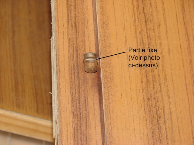

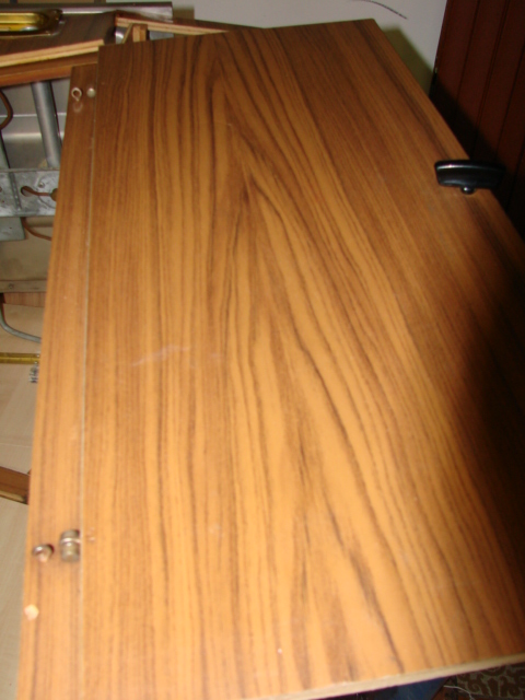

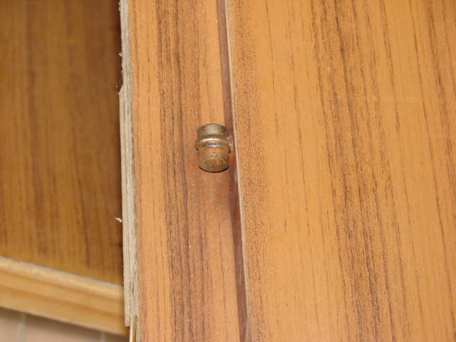

Je cherche à dégonder cette porte ... et ... je ne sais pas comment faire, je sèche ...
Quelqu'un connait il le principe?
Voici quelques photos.
Vue de près
Je vous remercie pour votre aide.

Bonsoir ! :hello:
Réponse peut-être " bête'" , mais certaines charnières se dégondent a 180 degrés ??? voir a 90.... a cause d'un ergot ! :?
:glups:
emma et jacky
Re: Charnière de porte cuisine - Puck 1973

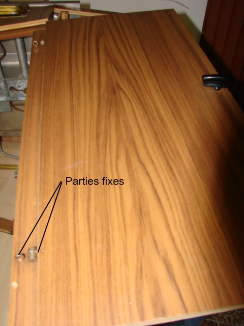

Merci Ptite Poule pour l'info, mais en regardant les photos, j'ai une partie fixe au centre ... dur, dur ... :aille:
Je remets les memes photos avec indications pour la partie fixe.
Merci ;-)
Salut Jacky
Je pense que les parties arrondies hautes et basses sont vissées entre elles ... mais maintenant comment et avec quel outils les dessertir ???

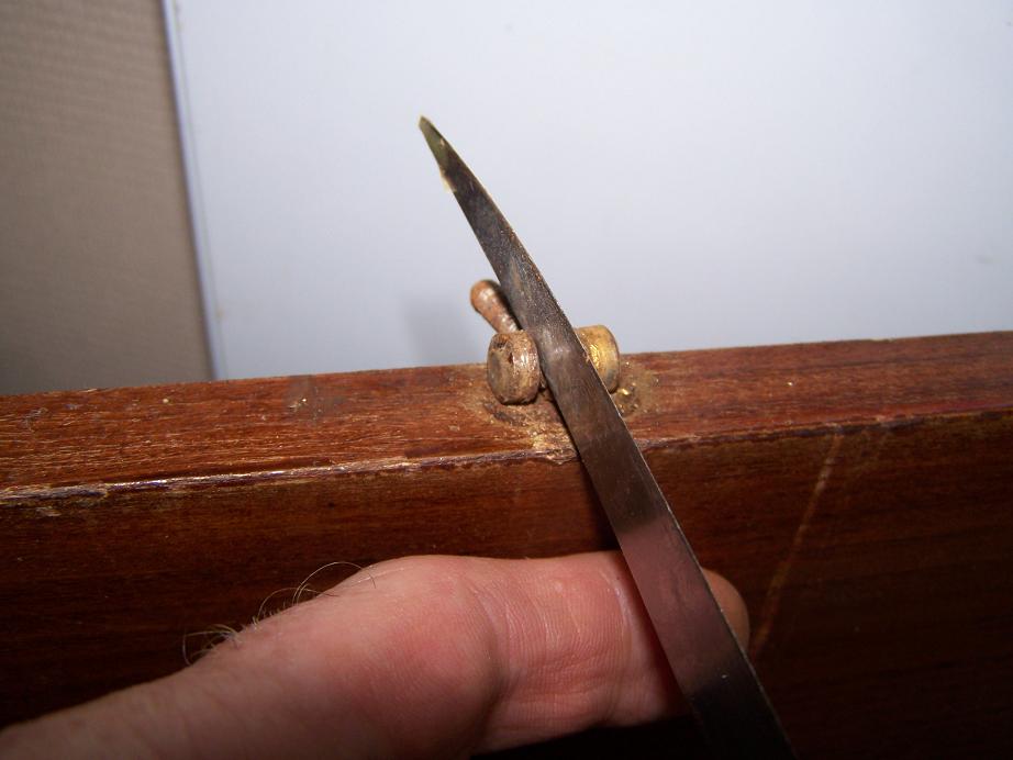

bonjour jacky
voici comment on dégonde .
tout d'abord...........................................le mieux c'est de regardez les photos ;-)

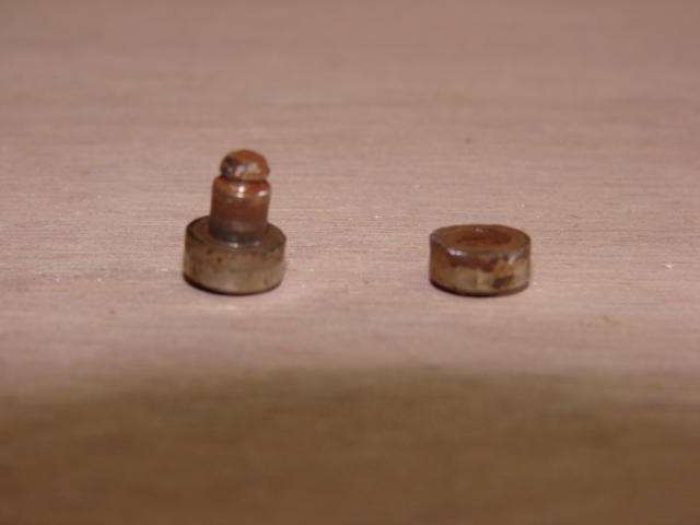

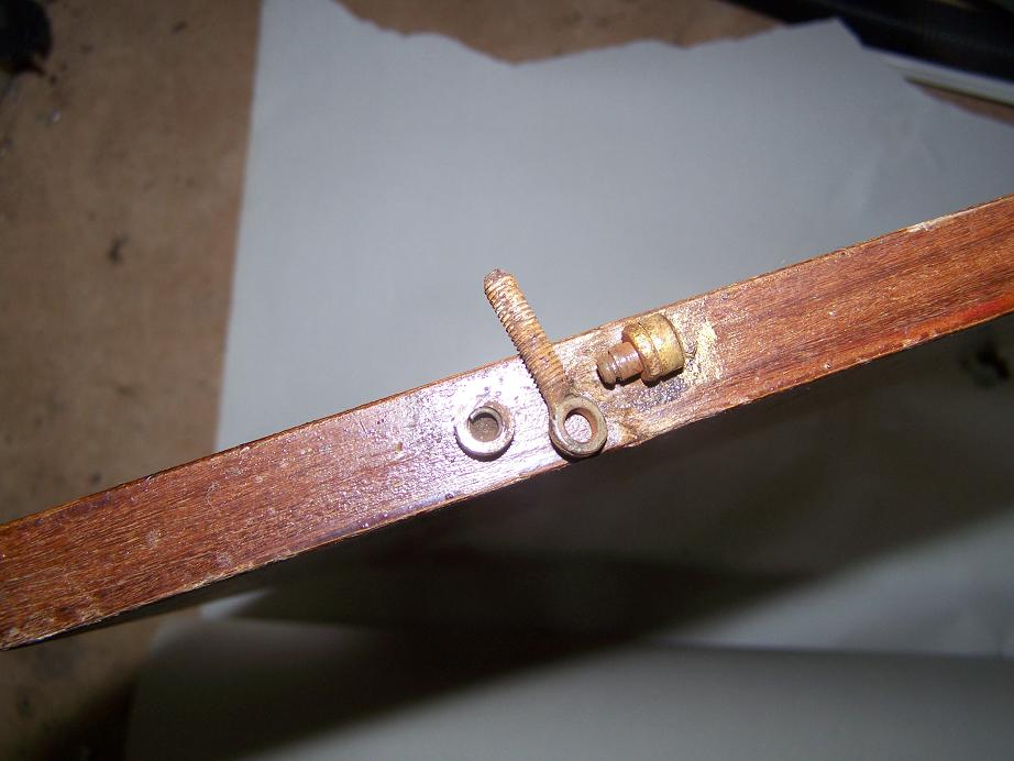

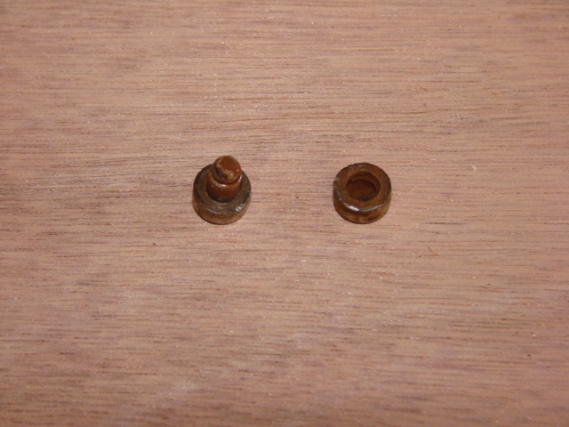

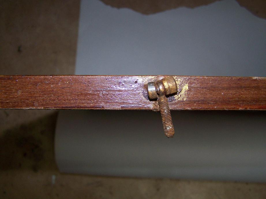

Merci Daniel pour ces photos, comme l'on dit, "un dessin vaut mieux qu'un grand discours".

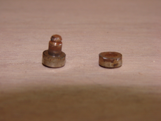

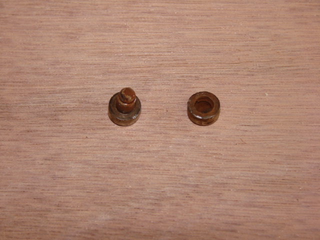

J'ai fini par trouvé hier après midi ... Après avoir acheté des petites pinces pour "essayer" de dévisser, et voyant que je n'aboutissais à rien, je me suis dit, ca doit se déclipsser.
Avec un petit ciseau à bois, :| un petit coup de marteau, (les portes étant montés sur le meuble de cuisisne) v'là ti pas que:
Merci encore pour votre aide à tous et de ce partage d'entraide :super:
