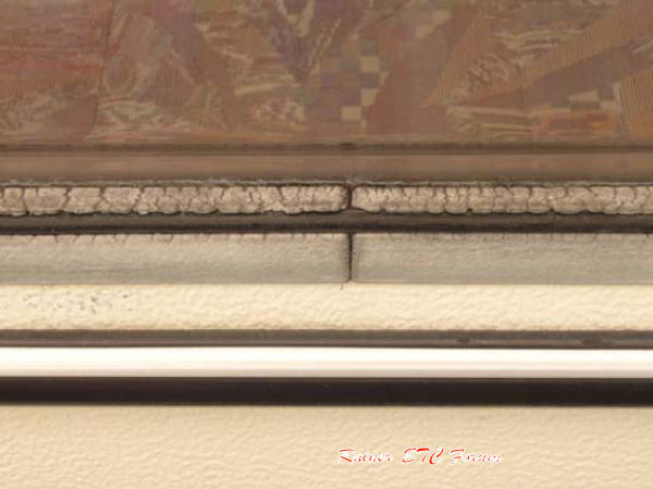

La situation de départ:
Le joint en caoutchouc est dur et craquelé.

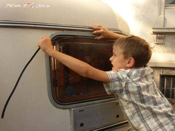

Pour favoriser l'élimination de l'ancien sceau rigide, il sera coupé à l'intérieur, tous les 10 cm.

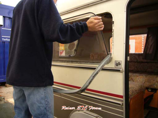

Après la séparation du joint circulaire sur la tôle d'aluminium en tirant doucement la fenêtre vers l'extérieur et la pousser de l'intérieur pour la sortir du cadre,...
... .. ensuite plier vers le bas et enlever les traces de colle sur la fenêtre.

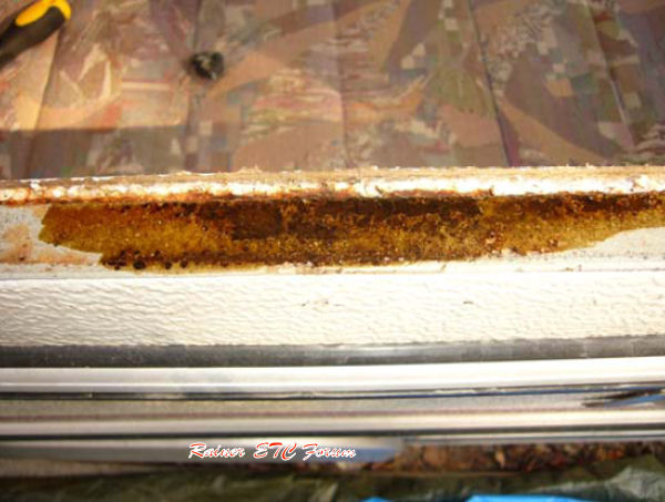

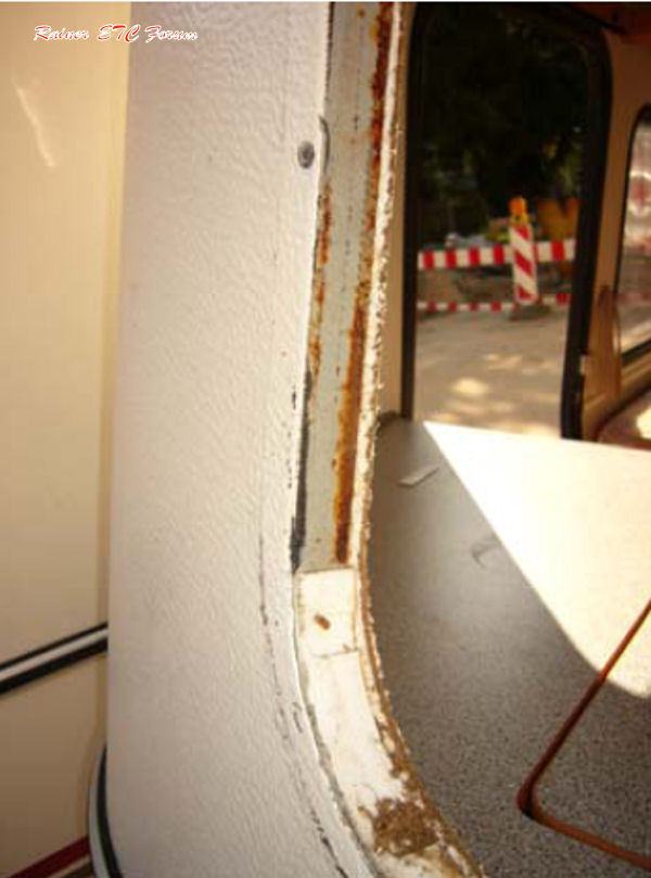

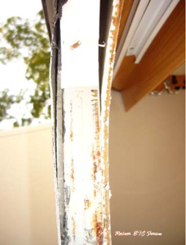

Le châssis est rouillé sur la face d'appui.
"Top" complètement rouillé!
Traitement avec convertisseur de rouille

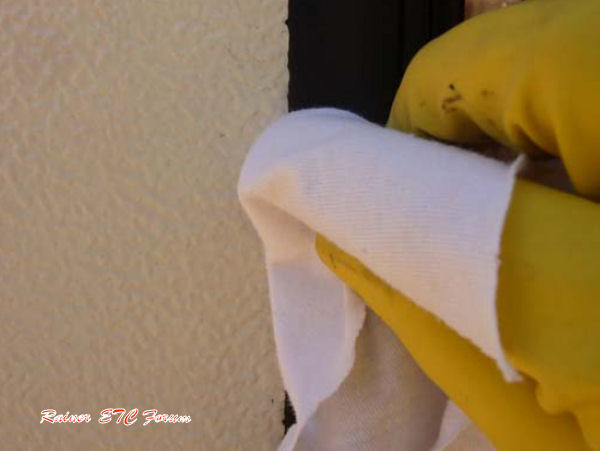

Nettoyage de l'Alu haut ...
Pour cela, j'utilise "Orange"
-> Important: Immédiatement après le nettoyage, l'huile orange avec un chiffon propre et sec.
La surface peut être attaqué à plus de contact !
-> Lire la fiche technique.
De même, avec le nettoyage soigneux de la zone de fenêtre qui est ultérieure fixée dans le joint.

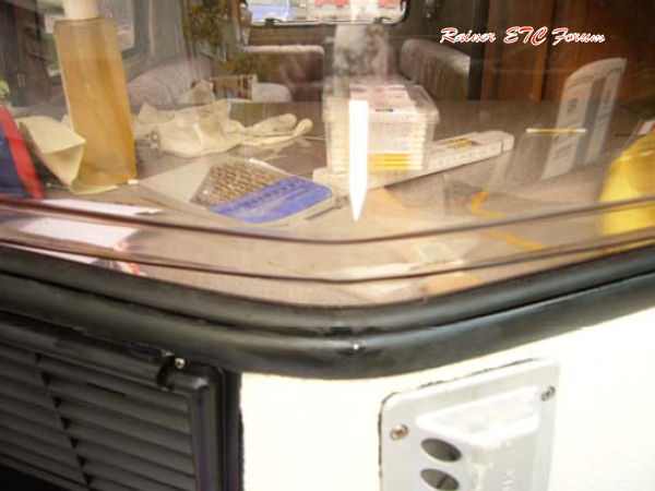

Après l'insertion de la fenêtre peut être faite facilement à l'intérieur du profil en caoutchouc ""
- «Des mains propres pour protéger le revêtement sensible. ?
La fenêtre est ensuite pressée dans les coins vers l'intérieur afin que les bords du joint entrent dans le cadre pour être vraiment fixés.

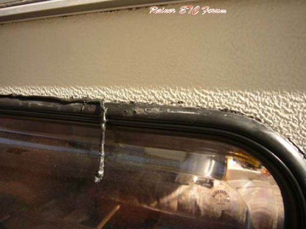

... Ici encore, existance d'un écartement par rapport à la baie.
.... Et la coupe du joint en caoutchouc.
... Le propriétaire précédent avait fermé la fenêtre avec du silicone.
( Malheureusement pas photographié -> dans le coin supérieur droit de la fenêtre absence de la lèvre en caoutchouc sur la doublure intérieure.
Au lieu de cela, elle était simplement dans l'intérieur, et il ne l'avait pas vu pour encadrer le profil )

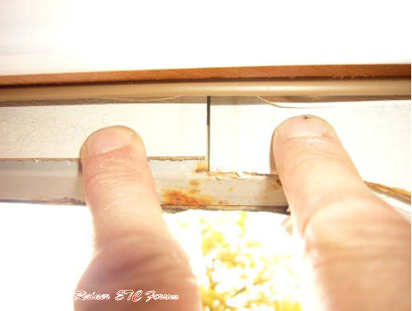

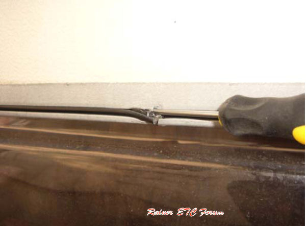

Pour un décollement de la périphèrie ....
.. La plaque d'aluminium et le joint de la fenêtre en appuyant et tirant doucement vers l'intérieur du cadre.
... Terminé.

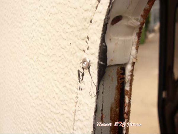

Ici, la cause du non-jointoiement !
-> Rouille sur le tube du cadre!

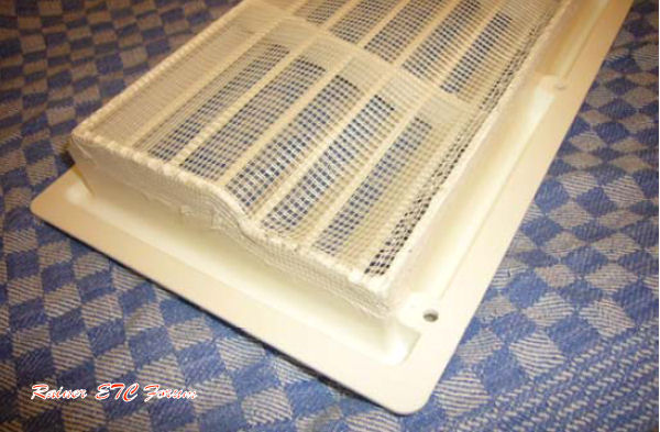

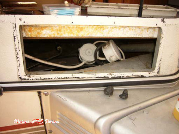

...J'ai aussi fait la rénovation du scellement des grilles de ventilation.
... Il lui manquait l'écran de protection contre la pluie
Nouvel achat ...
... Et donc modification.

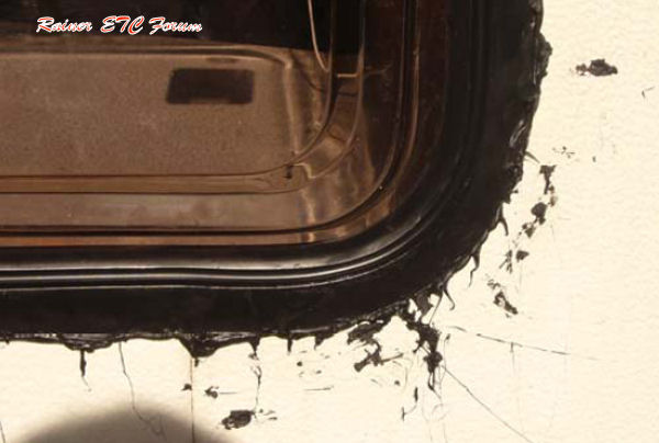

Moulage du joint avec du mastic colle suffisamment et mise en place de la baie.
Attendre une journée avant de poursuivre !
Réutilisation du produit "orange"
.. l'aide d'un petit instrument.
Utiliser des gants de caoutchouc!

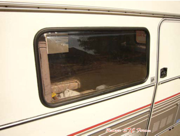

Final

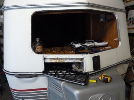

C'est naturellement à la suite de ce tuto que je viens poser mes doutes et interrogations:
LRC est trop loin pour moi et je dois changer ces joints moi-même.
J'ai appelé ce bon Mr Coste, très gentil et de bons conseils. Il se renseigne sur les joints, leur prix, me soumettra la liste des autres éléments nécessaires (nouvelles clef, produits, etc)et je commande. En discutant il m'a parlé de l'outil indispensable et du coup de main non moins nécessaire pour remonter tout cela.
Alors est-ce si difficile? ne peut on pas se passer de l'outil? quelqu'un en possède t' il un à prêter ou a vendre (il paraît que neuf c'est hors de prix d'après Mr Coste).
Je ne suis pas allé à LRC pour raisons de délai et pour m'avancer j'ai déja déposé les fenêtres, j'ai nettoyé les portées, les grilles plastiques de ventil du frigo..Impec tout est nickel, pas de rouille..en fait c'est cet été en montagne sous un énorme orage que l'eau est entrée généreusement à l'intérieur niveau cuisine en baignant tout. Alors avant de l'utiliser cet hiver je me suis lancé. :nono:
Je mets une petite photo.
merci pour votre expérience :amen:
