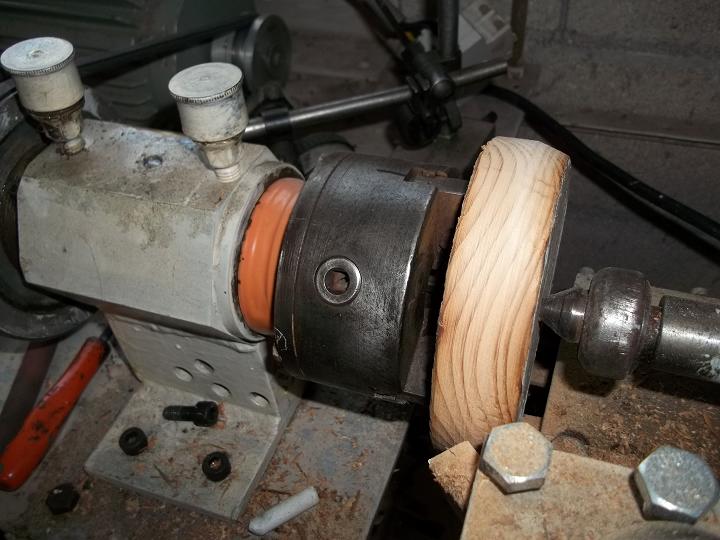

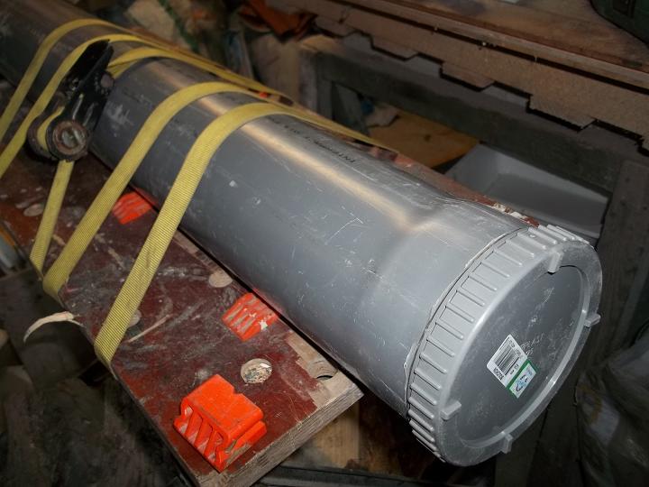

Tube de 125 mm ,bouchons vissés et bloqués par goupilles bêta. Tampon en bois pour agrandir le 2 eme côté du tube. Cdlt
tournage du tampon
tournage du tampon

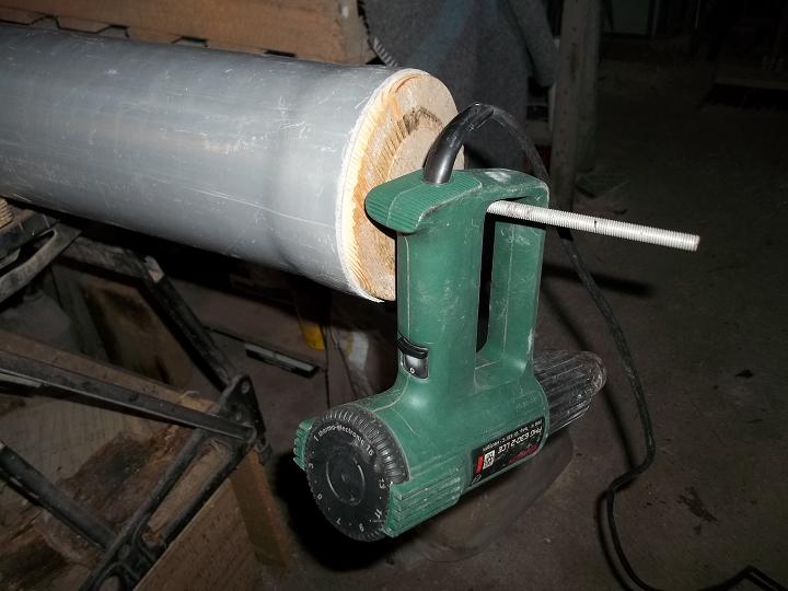

mise en forme
mise en forme
100_1060 paint.JPG (69.6 Kio) Vu 10871 fois
bouchon vissé
bouchon vissé
100_1061 paint.JPG (76.97 Kio) Vu 10871 fois

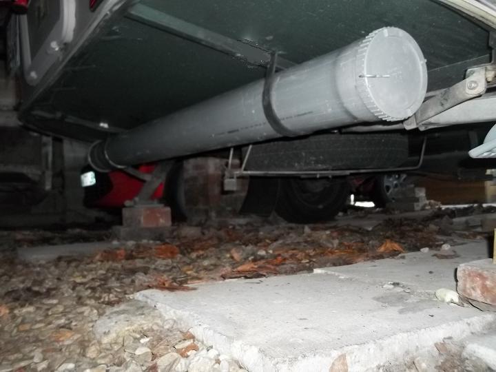

tube installé
tube installé
100_1064 paint 2.JPG (70.64 Kio) Vu 10871 fois

Michel, dois être très con :gene2: :gene2: pas compris le tournage du morceau de bois :amen: :amen: pour agrandir le tube :-/ :-/ :-/

Amorce conique pour ouvrir le tube au diamètre voulu . cdlt
Messages : 21326
Re: Tube de rangement sous la caravane
Mandrin pour augmenter le diamètre intérieur du tube, pour que le diamètre extérieur d'un raccord puisse entrer, chauffer pour ramolir le plastoc avant de l'enfoncer... CQFD.
Les tube ayant à l'origine un coté femelle et un coté mâle, dans ce cas il faut deux cotés femelles pour y coller le raccord avec bouchon vissé......

je pense également le faire (tubes armature) mais sa rajoute encore :( un peu plus de poids sur l’arrière de la caravane
qu' il faudra compenser en rajoutant pour le poids en flèche.
pas prête de s’alléger la cara

Boubou!... :] La suggestion de Michel avec ce "tube" de rangement est trés astucieuse...Tu n'es pas obligé de "suspendre" ce tube à l'arrière!...Il y a d'autres emplacement sous ta caravane qui correspondront mieux au regard de ta remarque de delestage à l'avant!...Le tube peut aussi s'implanter sur la longueur de la caravane ;-)

moonarise a écrit :Boubou!... :] La suggestion de Michel avec ce "tube" de rangement est trés astucieuse...Tu n'es pas obligé de "suspendre" ce tube à l'arrière!...Il y a d'autres emplacement sous ta caravane qui correspondront mieux au regard de ta remarque de delestage à l'avant!...Le tube peut aussi s'implanter sur la longueur de la caravane ;-)
(Je n'est pas dis que la solution n’était pas astucieuse, elle est d'ailleurs souvent utilisées).
-C'est pour cela que ce n'est pas encore fait, des que la miss sera sortie d'hivernage je regarderais la possibilité de le posé en parallèle au timon
pour avoir le poids sur l'avant car avec le lit et la soute arr le poids et surtout placé sur l’arrière et je ne désire pas en rajouté, tout comme je ne desire pas
"surcharger" la miss pour récupérer du poids en flèche.
- se serait pour ranger l'armature du auvent donc pas "léger"

nous faisons tous plus ou poins comme Michel : " trouver des astuces pour en empiler un maximum dans la caravane"
sauf qu il me semble avoir lu que le comportement idéal du parfait caravanier : "c est de charger un maximum la tractrice
pour alléger d autant la caravane qui de ce fait aura un comportement routier bien meilleur"
à méditer :idea: :( :ghee: :taré1: :rouge:

Bonjour. Poids du contenu: piquets de solette et mat : 4,6 kg.Le tout mis dans une housse à piquets pour retirer facilement les objets .Cdlt
