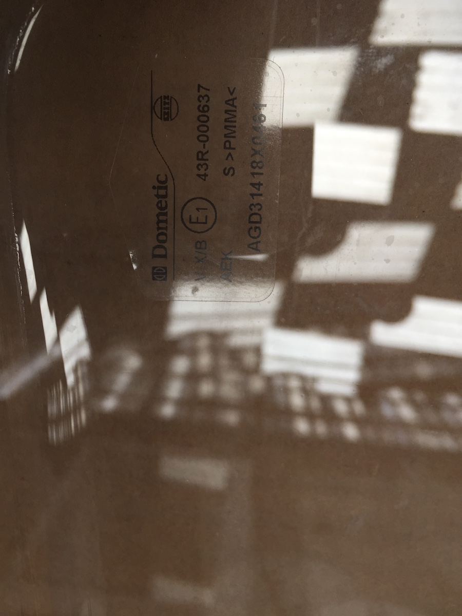

je te réponds ici à ta demande en MP pour que tous en profites.

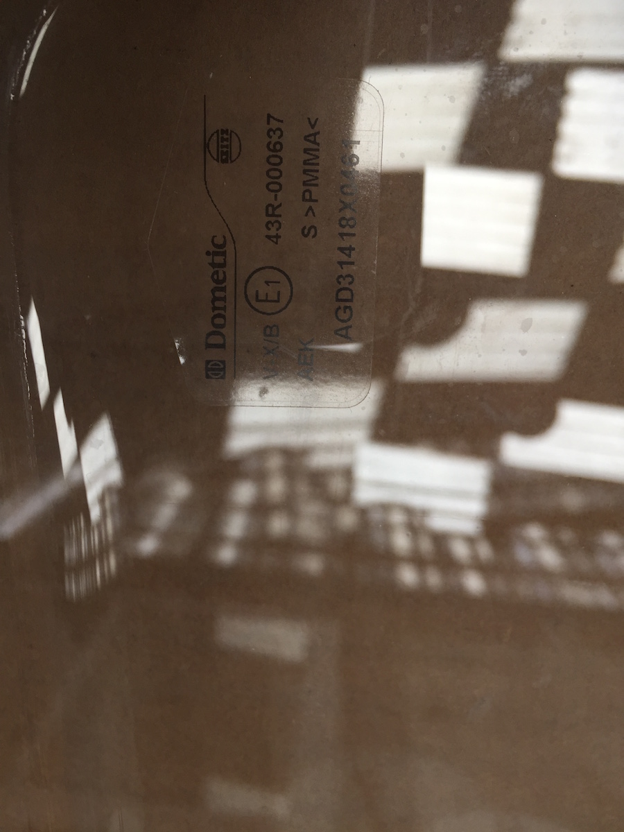

La baie avant à une étiquette transparente que je n'avais jamais remarquée, elle porte les écritures suivantes:
DOMETIC
V-X/B E1 (dans un cercle)* 43R-001752
OCX 5 >PMMA<
AGD31418X0461
* E1 = Allemagne, E2 France, E3 Italie etc ...

Re: Où faire changer baie avant et joint sur Triton 95
Message non lu par grego77 »
Ok, ce qui signifierait que j’ai la même, je peux de ne prouver que l’an forme de cette baie, plus pointue que l’origine peut se monter correctement!.
Merci pour ce retour.

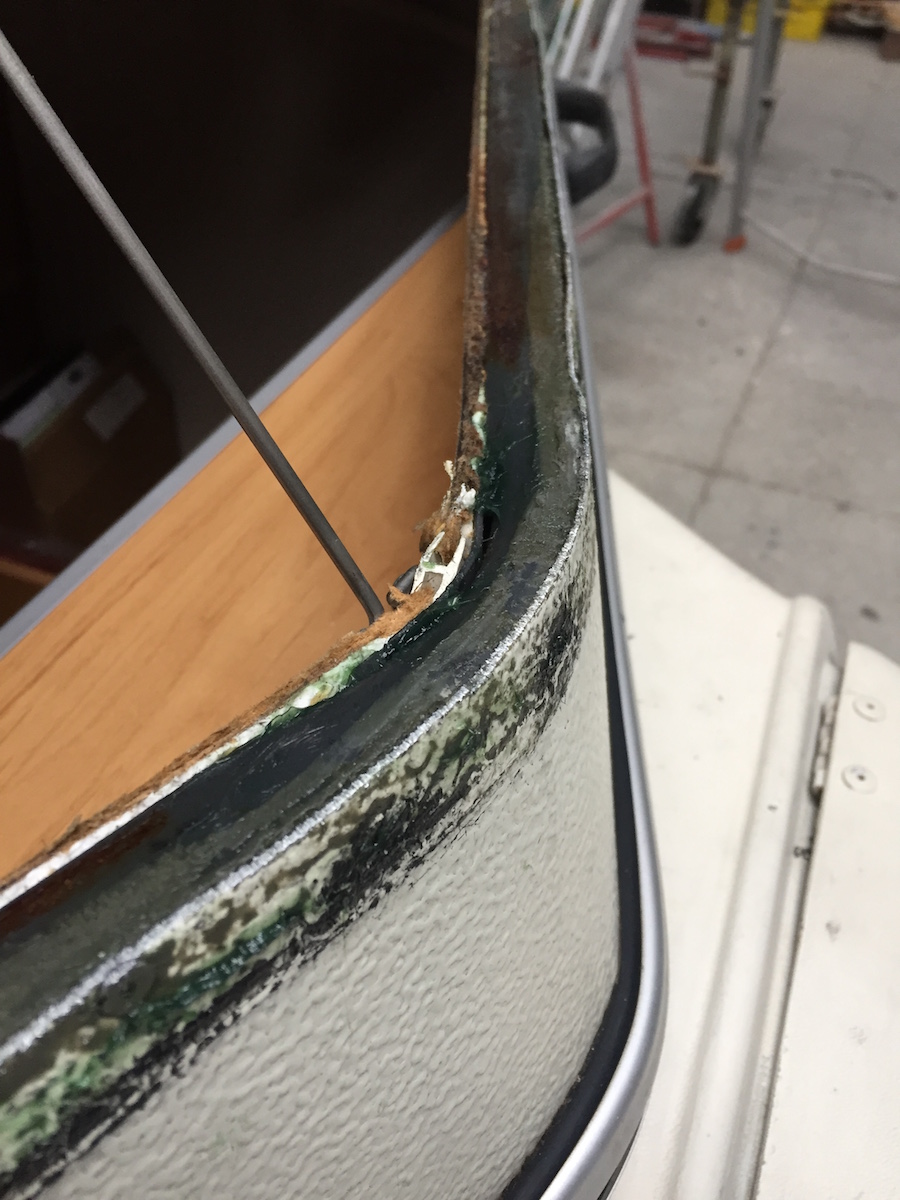

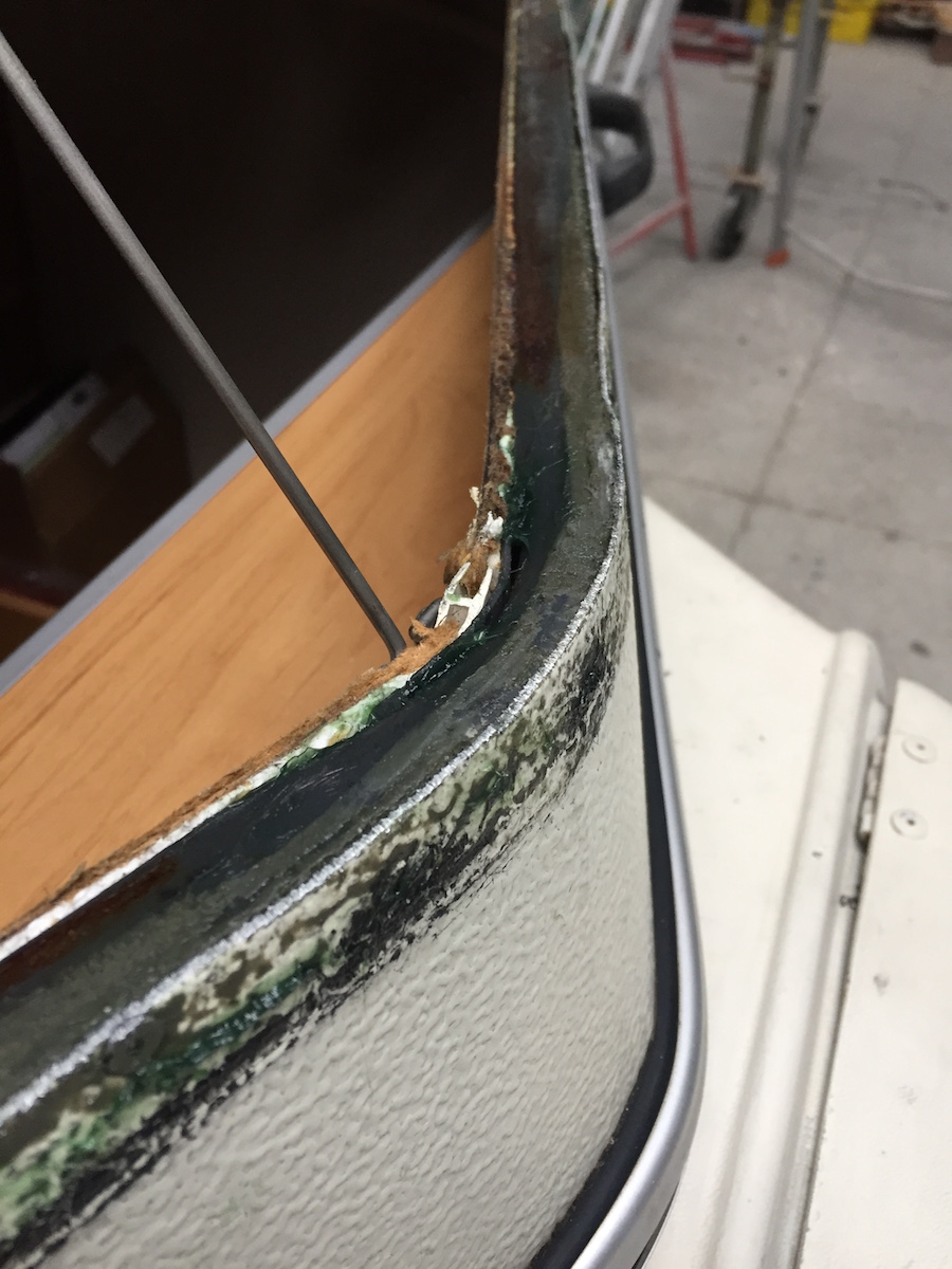

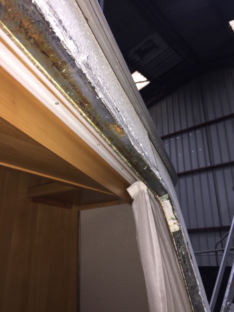

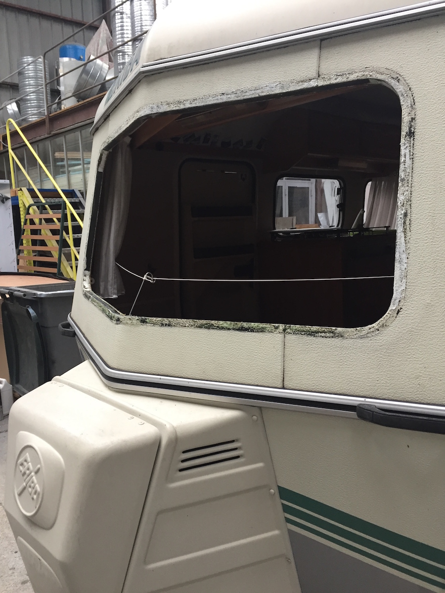

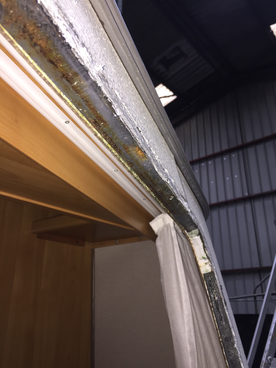

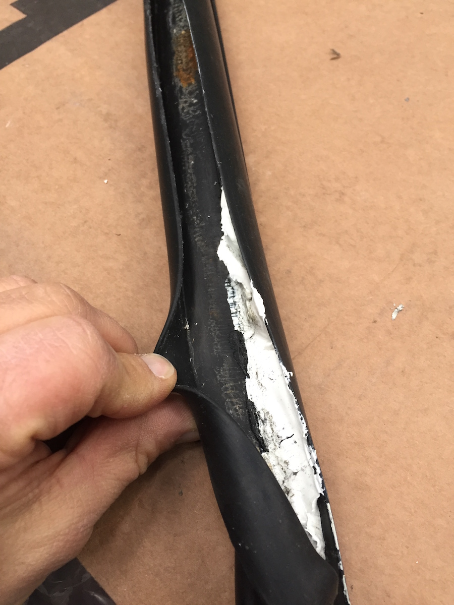

Voilà où nous en sommes:
Baie retirée
Baie retirée
detail sur structure
Haut de la structure
Du joint dans le joint
La ref de la baie
La ref de la baie
Messages : 21325
Quand je vois l'état du tube supérieur, même pas poncé et traité anti rouille je me dis que Jean Louis de La Rochelle Caravane était un vrai pro, lui !!!! :super:
DOMETIC
OCX 5 >PMMA<
AGD31418X0461
Si on part sur le fait que la ref c'est:AGD31418X0461 alors on a la même.

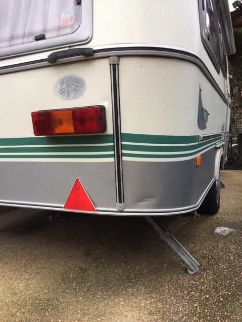

Avec un bonus
troll-manhattan
Messages : 419
Localisation : 28
bonsoir Gregory
Je serais toi je porterai plainte!!!
C'est totalement honteux :rougefaché: :rougefaché: :rougefaché:
Tu sait un réparateur à obligation de résultat un point c'est tout!!
Renseigne toi combien coûte un huissier pour constatation de la fuite et la bosse...
bon courage
Patrick

Jean Pierre à raison la baie et son joint doivent pouvoir résister à un jet d'eau!!! :super: :super:
Comme j'ai déja changé 2 baies avant de : eriba : j'ai toujours mis du SIKAFLEX 221 et jamais de fuites....
Si tu as un doute Gregory achète un tube soulève le joint légèrement sur le bord et applique le sikaflex au pistolet quitte à en faire dépasser et que tu essuie le surplus cela m’étonnerai vraiment que cela fuit après... :idea:

Pour en rajouter une couche....
Il est fortement déconseillé de mettre de la colle a parebrise sur du joint caoutchouc, ne tient pas...
Vue les mouvement du parebrise( surface d'appui du vente) il faut nécessairement une colle qui reste souple "définitivement" cela à la consistance de " pâte dentifrice", et doit dégorger de partout, le surplus étant essuyé après mise en place vigoureuse et régulière...
De plus il faut absolument traiter les tôles acier avec un antirouille...que l'on laisse sécher avant d'appliquer la pâte a joint,
de par chez nous c'est la marque est "Ködiplast CT, de Kömmerling, de Pirmasens... fourni par le garage de Cernay...
Et ça tient , par exemple sur ma vieille Troll de 93...un simple filet ajouté avec une seringue et hop..tip top.
Je pense que la qualité du réparateur est a mettre en doute .

et une autre couche je viens de voir la page 2 du Forum, lol, et l'image du joint, et je constate que celui-ci
est vide!!!!alors qu'il devrait dégouliner de joint....
Bizarre, je pense qu'ils n'ont rien fait sur ta caisse.
