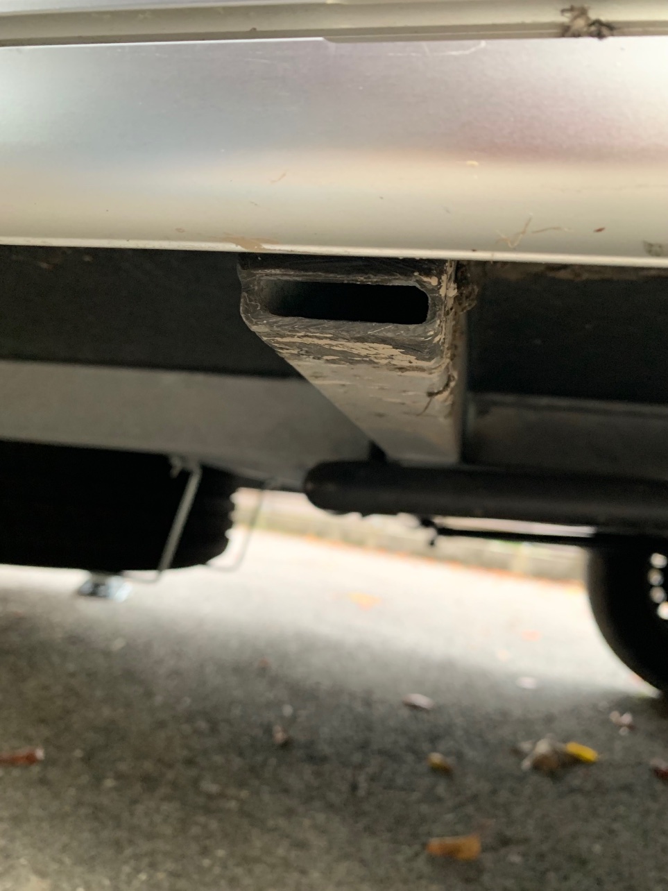

Je déterre ce post.

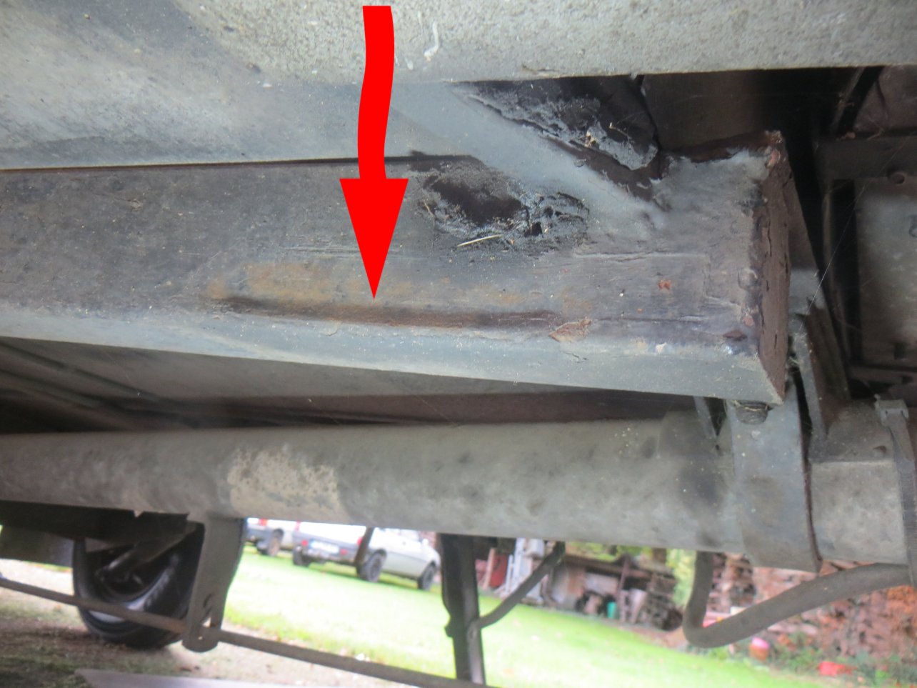

Sur ma 542 de 2023, j'ai cette "fente". Pensez-vous que ce soit le point d'appui pour un cric ? Si oui quel cric ?
Merci d'avance pour votre aide.
Eriba Touring 542 + Volvo XC90
Messages : 12211
Re: CRIC DE LEVAGE
Je pense qu'il serait judicieux de lever ta : eriba : sous l'essieu et d'oublier ce tube.

eribabinbin a écrit : dim. 19 oct. 2025 18:35 Bonjour
+1

Re: CRIC DE LEVAGE
Ceci est une mise à l'air libre pour la galvanisation des tubes du bâti.
Je me permettrais de reposer la question au salon de Douai, rendez vous le 31 octobre 2025.

Ailleurs que sous l'essieu , tu vas déformer ta structure caisse, voir la notice jointe.

Les tubes des longerons sont de faible épaisseur par rapport au tube de l'essieu, pour vous en convaincre, il suffit de regarder la frappe à froid, elle déforme le tube...
Une autre remarque si un cric standard peut lever directement sous l'essieu il te faudra probablement le positionner sur des cales pour lever sous un longeron, qui par construction se trouve au niveau de la fixation du châssis sur celui ci .....
