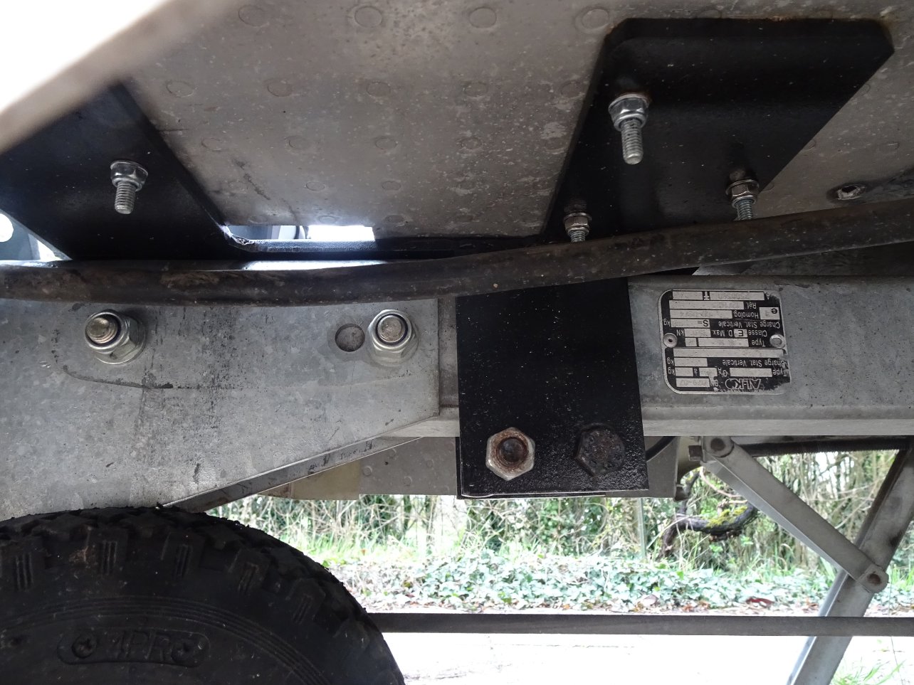

Il me reste des pattes en acier galvanisé à chaud, épaisseur 10 mm, qui se fixent sur l'attache de la roue jockey, si intéressé MP. ;-)
Ha je ne me suis mal exprimé, le kit d'adaptation pour la roue jokey, ça je l'ai déjà fabriqué, et c'est super, mais monter deux VAE avec un porte vélo d'attelage, ça le fait pas. j'ai essayé, mais soit c'est trop près de l'auto, et si je monte qu'un vélo, je n'ai plus accès ni la manivelle de la roue jockey, ni au frein. Donc ce que je recherche c'est le KIT de fixation pour un porte vélo Thule Caran Smart. Je mets une photo, ce sera plus clair.

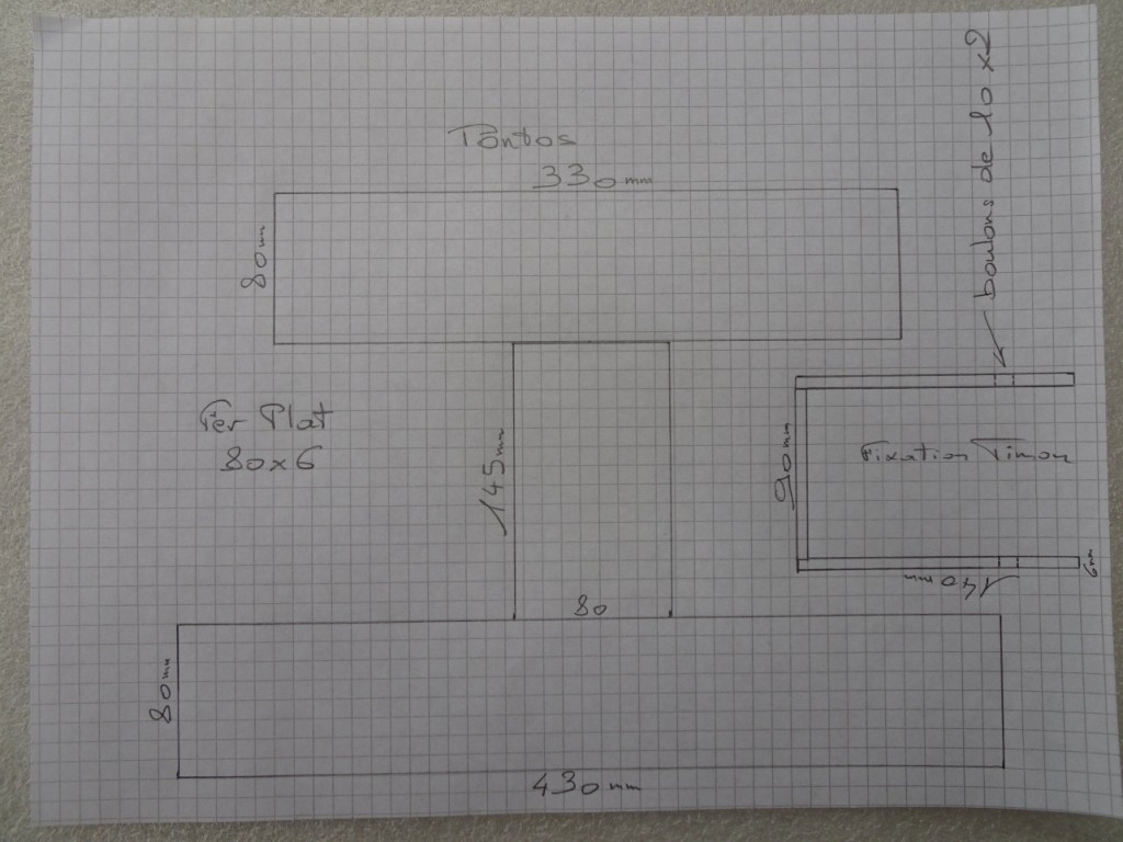

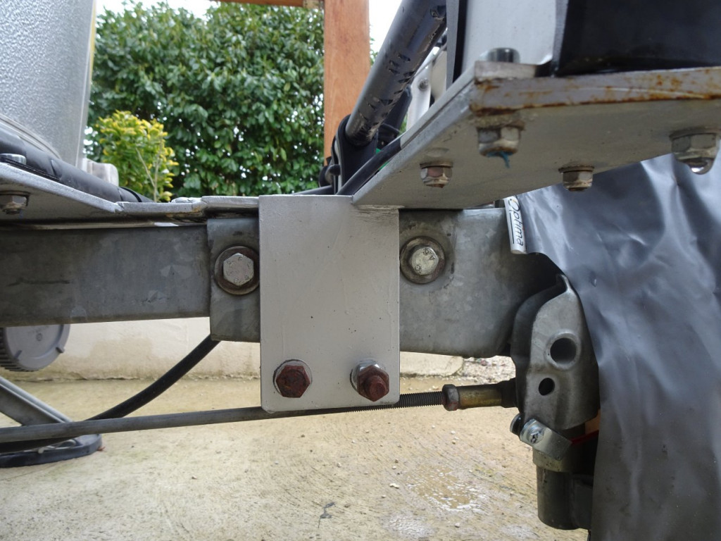

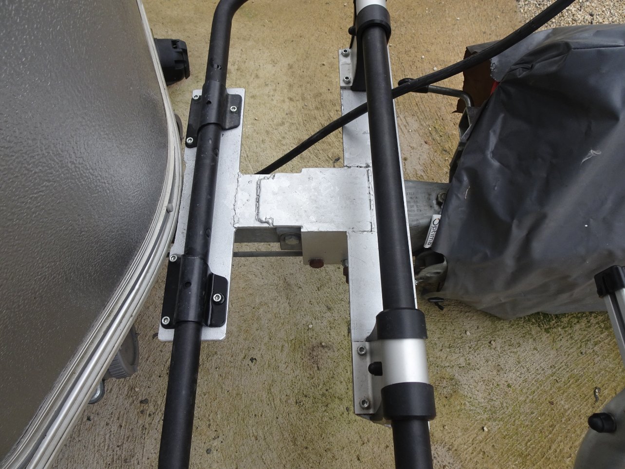

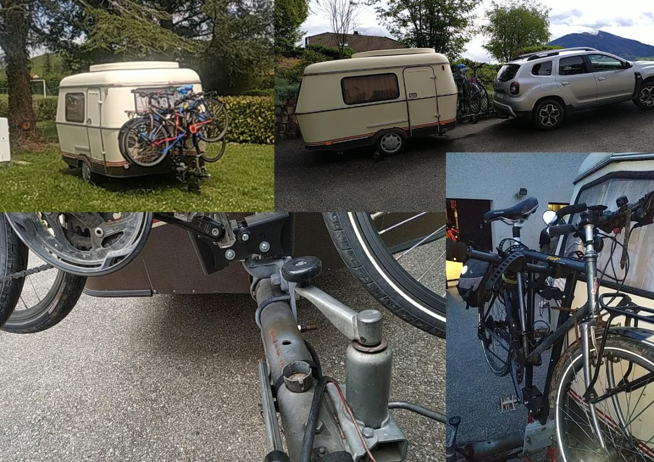

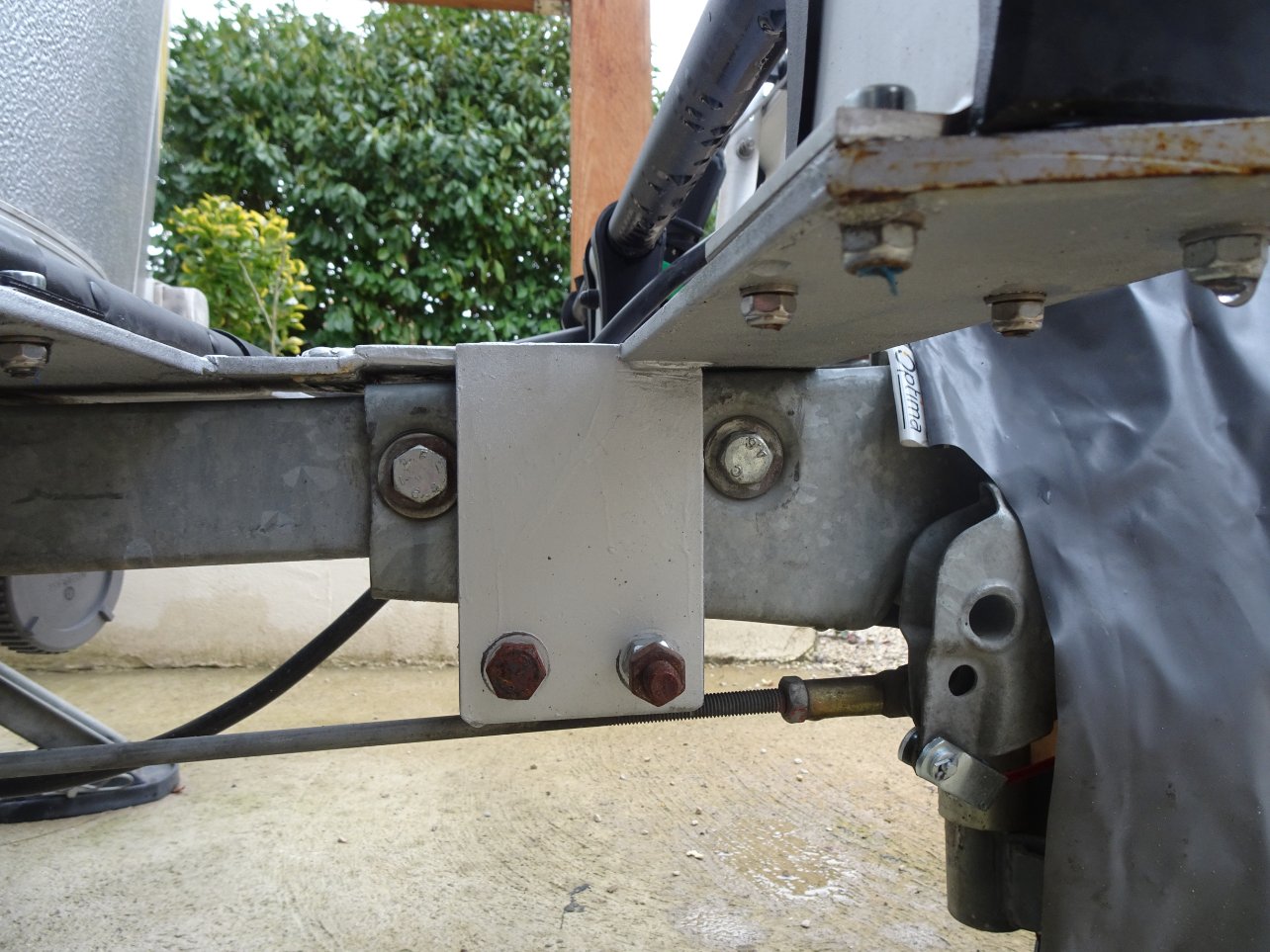

J'en ai fabriqué deux, un pour la Pontos, l'autre pour la Superpuck car le timon n'a pas la même largeur. Pour la Spuck le porte vélo est le modèle de chez Movera spécial Eriba Touring, il fait 77cm de haut et pour la Pontos c'est le Smart qui fait 85cm. Pour les autres cotes elle sont identiques. Pour les supports, je fais des photos demain avec les cotes.... ça :froid: :froid: et il grêle.

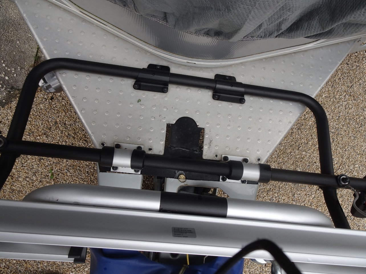

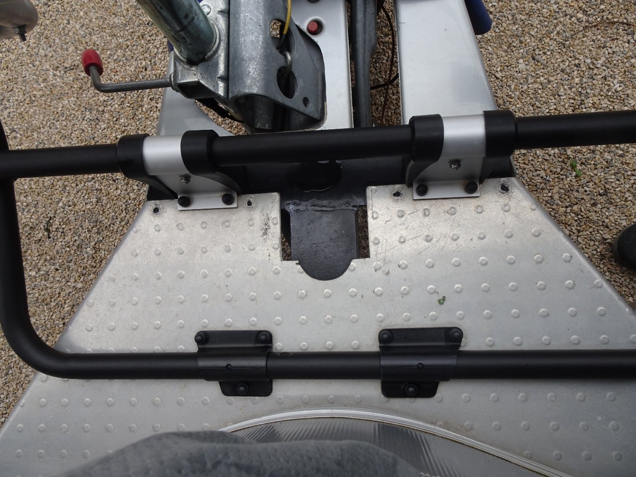

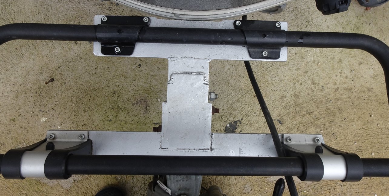

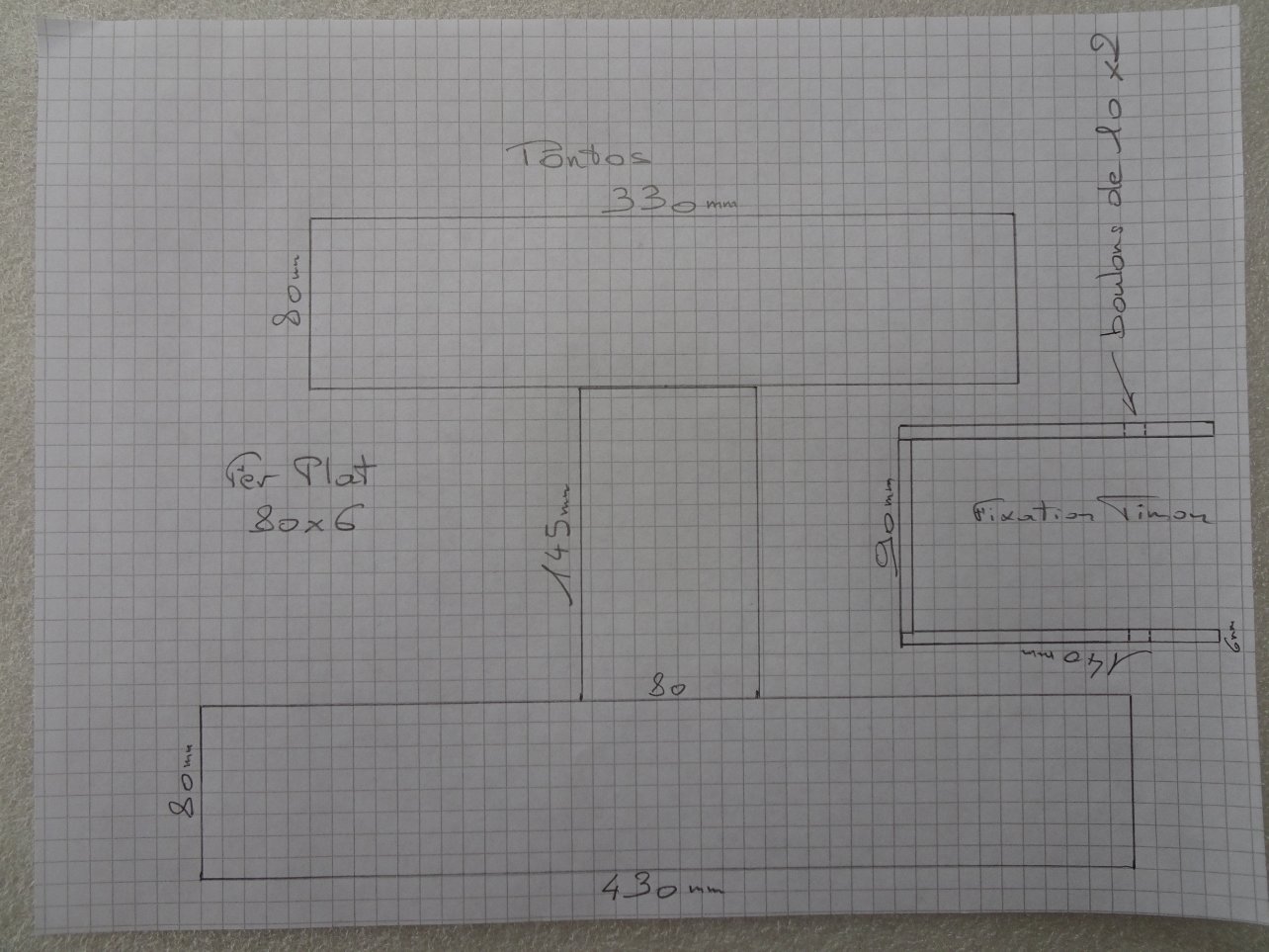

Chose promise chose due.
Le plan du support.
Vues d'ensemble, sur la Superpuck car il n'y a pas de cache comme sur la Pontos.
Avec le cache de la Pontos.
Voilà. Les deux supports,avec les VAE dessus, ont fait chacun environ 4000kms sans aucun problème.
Tout est soudé à l'arc.
Bon travail. ;-) ;-)

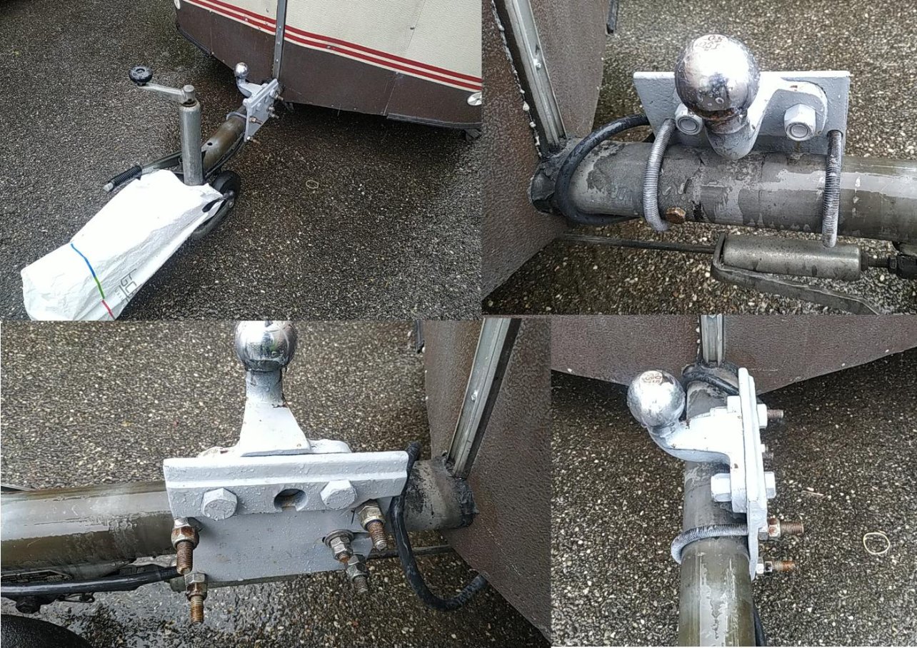

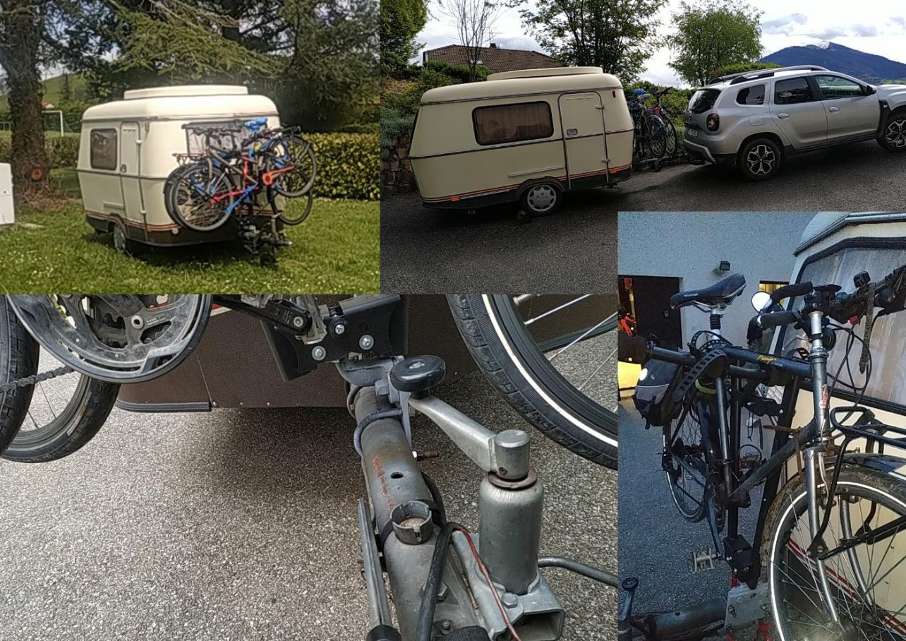

Bonjour à vous...
En remerciement au temps pris pour me guider et répondre par Landeriba et Eribabinbin (et autres... ;-) Voici une modeste contribution.
Comme ma Puck 1986 à timon rond n'est pas compatible avec les superbes adaptateurs de Landeriba https://forumeribatouring.com/viewtopic ... 2#p173022 ...
Je me suis inspiré de ce que j'ai pu trouver sur le forum après avoir trouvé un vieux bricoleur de tracteurs et pleins d'autres choses... qui sait souder...
L'adaptateur est basé sur une rotule d'attelage standard et d'un morceau de plaque métallique de chemins de fer (entre rail et traverse), en utilisant 2 tiges filetées de 10mm formé en U...
Note: Afin de disposer de suffisamment d'espace sur le timon (pour vélos, levier roue jockey, et rayon de braquage), j'ai retiré le coffre avant (qui ne contenait qu'une bouteille Camping Gaz rapatrié à l'intérieur.
- L'adaptateur n'est pas parfaitement centré symétriquement mais c'est finalement un avantage car les vélos ne sont rarement vraiment symétriquement équilibrés sur le porte-vélos.
- Comme le timon est rond, l’empêcheur de rotation est un boulon-écrou de 10mm qui vient remplacer celui d'origine fixant l'amortisseur de frein dans le timon...
- Le porte vélos est français et solide Porte-vélos d'attelage suspendu compact MOTTEZ A009P3NM pour 3 vélos https://www.norauto.fr/p/porte-velos-d- ... 6994.html
Une fois monté et chargé, les vélos permettent un braquage du Duster tracteur à fond sans toucher la carrosserie...
Dans le respect de la plaque ERIBA, la charge max de timon est de 70kg, la charge mesurée sur la roue jockey caravane et vélos chargés: 66kg... OUF! Je respecte la consigne de nos conseillers Landeriba et Eribabinbin!
VouliVoilou... il n'y a pas de vrai plan... mais je donne volontiers les côtes principales à la demande en MP.
Espérant pouvoir être utile... Je remercie pour l'aide et les conseils qui m'ont permis d'aboutir
Bien à vous tous.
Marc
Eriba Puck 1986 - Duster 2020 dci

Porte-porte-vélos pour caravane Eriba Puck 120 de 2001
Message non lu par Pierre »
Bonjour, J'ai fabriqué un porte-porte-vélos pour caravane Eriba Puck 120 de 2001 à timon carré à prolongation en forme de "U irrégulier" (3 faces plates mais bords inférieurs des faces latérales en biais).
La répétition du mot "porte" n'est pas une erreur car mon support est fait pour recevoir un porte-vélos de boule d'attelage et n'est pas le porte-vélo en lui-même. Je le nomme aussi "support de porte-vélos" dans le reportage photos ci-dessous.
Poids : support = 14 kg (en alu. ce serait mieux, mais je ne sais pas souder ce métal) ; porte-vélos de marque Worhan (n'est apparemment plus en vente, mais Thule en fait de semblables) = 16 kg ; chaque vélo (VAE) pèse 18 kg. le poids total rajouté sur le timon est donc de 66 kg.
Les mécaniciens de l'industrie dont j'ai sollicité l'avis me disent que cela ne devrait pas poser problème.
Il n'y a effectivement pas de balancement d'avant en arrière vu les jambes de force solidarisant les parties avant et arrière de mon support. Un balancement latéral est perceptible sur chemins non revêtus, lié à la hauteur du centre de gravité avec les vélos, mais il faut adapter sa vitesse (10 à 20 km/h). L'essai sur route à 90 km/h est concluant : ni de vibrations ou oscillations, ni mise en lacet etc.
L'article de Forumeribatouring du 23/10/2020 à 13h37 proposait le même genre de solution, en plus léger (https://forumeribatouring.com/viewtopic ... 70#p180870)
Voici la photo si le lien pose problème :
[url=https://servimg.com/view/19085673/334]Image
Mais j'ai finalement opté pour une autre solution ne concernant pas la caravane que je décris dans un autre article suivant celui-ci que je publie pour information.
Quant à d'autres exemples de porte-vélos situé entre le coffre à gaz et la voiture que j'ai vus sur certains forums, une Eriba Puck peut, contrairement à ce que j'ai pu lire en passant, parfaitement recevoir un porte-vélos sur le timon comme le prouve cet article et d'autres.
Mais si celui-ci ne permet pas de mettre les vélos au-dessus du coffre à gaz, je ne vois pas comment la voiture peut encore braquer sans broyer les vélos et son arrière-train, sauf à supprimer le coffre à gaz (encore faut-il malgré tout que le rayon de braquage reste acceptable...), ce que certains ont fait et ce qui ne me conviendrait pas.
Dans la photo que j'ai vue, la voiture et la Puck avec coffre à gaz étaient alignés...Peut-être que c'est jouable dans les grandes plaines de Russie ou des Etats-Unis où l'on a des rayons de braquage possibles qui conviendraient à des paquebots, s'ils pouvaient se mouvoir hors de l'eau...
Fixation de boule d'attelage sur timon rond : pourquoi pas, mais même en serrant à fond les 2 demi-tubes (le supérieur soudé avec l'axe portant la boule) enserrant le timon et épousant sa forme, je craindrais une rotation accidentelle de l'ensemble avec le temps (on oublie vite de contrôler régulièrement le serrage des boulons...) ; il faudrait donc trouver un système de blocage anti-rotation. A part un point de soudure avant et arrière sur le timon en évitant d'abîmer des éléments en chauffant trop, je ne vois pas d'autre solution dans ce cas.
Boule d'attelage sur axe serré par la bride de roue jockey : éventuellement OK pour porte-vélos et 2 vélos très légers, sinon j'aurais trop peur de voir l'axe glisser dans une bride pas assez serrée ! Et puis un simple axe pour tenir le tout paraît faible, particulièrement s'il est long (haut).
Porte-vélos à l'arrière d'une petite Eriba Puck : je préfère plus de poids sur l'avant à cause du fort risque de décrochage par allègement abusif du poids sur le timon une fois les vélos chargés !

Messages : 99
Enregistré le : mer. 31 oct. 2012 20:48
Modèle de caravane : Eriba Touring Puck 2001
prénom : Pierre
Localisation : Alsace (68)
Porte-vélos et Eriba Puck
Bonjour, dans mon article précédent, je décrivais le système de porte vélo de ma fabrication pour caravane Eriba Puck 120 de 2001.
J'ai pour le moment renoncé à l'utiliser pour une autre solution, celle d'ailleurs adoptée par bosco56 en 2011 : le porte-vélos pour hayon de voiture. Après maintes recherches, je n'ai trouvé qu'un seul modèle de ce type pouvant convenir pour 2 vélos électriques (VAE) : c'est le modèle ClipOn High 9105 de la marque Thule qu'on peut acheter chez Méovia (Aix-en-Provence) : https://www.meovia.com/product/porte-ve ... -high-9105
Il faut noter que contrairement à la plupart des autres porte-vélos de hayon, celui-ci ne se contente pas de les maintenir suspendus mais les soutient également par le bas avec ses gouttières (comme un porte-vélo de boule d'attelage).
Je préfère cette solution à l'autre qui rajoutait 66 kg de pression sur le timon de la caravane, même si celui-ci, le crochet, et la boule d'attelage peuvent supporter ça.
Là, je rajoute 10kg de porte-vélo + 2 x 18 kg de vélos, soit 46 kg seulement qui pèsent sur l'arrière de la voiture et non pas sur le timon de la caravane. Ça me paraît préférable et le tout se manœuvre tout aussi bien (virages, demi-tours, marche arrière...). Je précise enfin que l'on voit toujours en arrière par le rétroviseur intérieur de la voiture, les vélos étant en bonne partie plus hauts que la "ligne de visée", qui traverse aussi la Puck, vu sa faible hauteur ; il y a une "fenêtre" centrale presque sans obstacle (on s'en rend mieux compte sur la 5ème photo ci-dessous que sur la 1ère) qui, à mon souvenir, passe entre les gouttières du porte-vélos en bas et le bas des pédaliers et moteurs des VTTAE en haut.
Et puis sur les côtés, on peut tout de même voir à travers les roues.
Concernant la hauteur des vélos, il n'y a pas le choix car si on rabaisse les vélos, on ne peut plus braquer avec la voiture.
Comparé au centre de gravité encore plus haut avec le système de porte-vélo sur le timon de la Puck, c'est beaucoup moins inquiétant car ça n'influe aucunement sur la caravane.
Notez bien que le porte-vélos dont je parlais ici ne comporte pas de sangles mais 2 tiges métalliques plates souples en haut et 2 tiges métalliques rondes réglables (pour la tension de base de positionnement) en bas.
2 manettes en plastique qu'on rabat permettent ensuite, une fois le porte-vélo placé, de le serrer à la bonne tension préréglée (obtenue en raccourcissant tout d'abord soi-même les tiges rondes par rotation).
C'est plus solide et donc fiable que les sangles souples et ne risque pas de se détendre accidentellement.
En réalité, le poids des vélos ne pèse aucunement ni la vitre, ni sur les 2 tiges inférieures et donc le pare-choc et le bas du hayon de la voiture, mais agit en traction sur les 2 tiges métalliques plates souples du haut et donc sur le haut de la porte de hayon ; c'est pourquoi on allège encore l'effort, bien que ce ne soit pas indispensable, en rajoutant des sangles qui relient le haut de la barre de porte-vélo (qui les retient) aux barres de galerie de la voiture.
Un exemple de porte-vélos de hayon par suspension a été montré ici par Vieux Lion le 22/10/2020 à 18h28 : https://forumeribatouring.com/viewtopic ... &start=600
Si le lien pose problème, voici la photo :
https://i.servimg.com/u/f78/19/08/56/73/dscn8710.jpg
Mais cet exemple convient pour des vélos légers uniquement.
Modifié en dernier par Pierre le sam. 27 nov. 2021 15:57, modifié 1 fois.

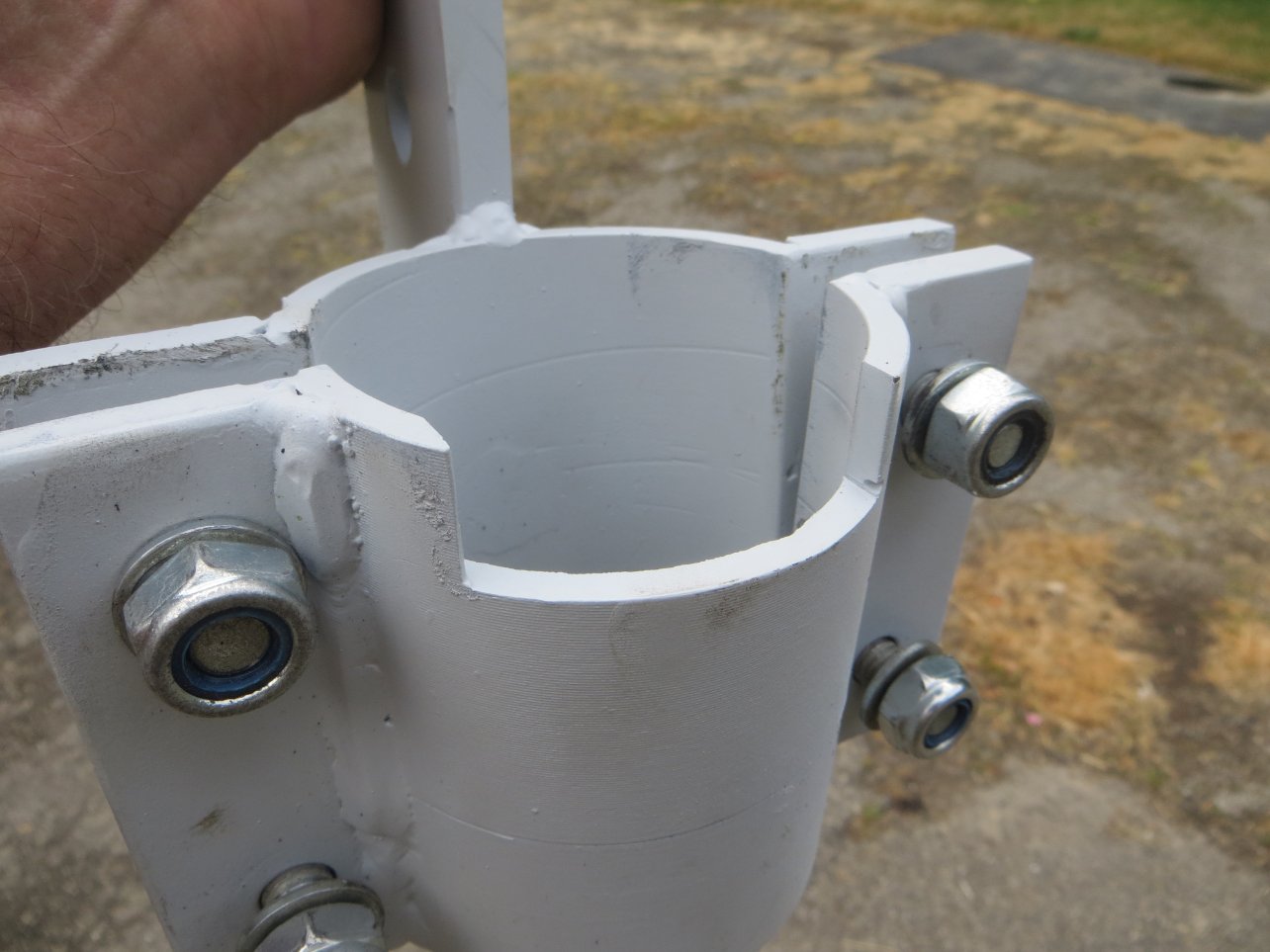

Messages : 21324
Re: Porte-porte-vélos pour caravane Eriba Puck 120 de 2001
Pierre a écrit : sam. 27 nov. 2021 14:53 Bonjour
Faire une encoche sur la demi bride inférieure pour verrouiller en rotation le support (par sécurité) en se bloquant sur la nervure du support levier de frein.
On ne soude pas sur le timon, et encore moins quand il est galvanisé :nonon:

Certes, Les Comtois, on consommera un peu plus de carburant, mais tout reste stable en roulant et on ne peut tout avoir. Là, on ne paye pas de location de vélo une fois en vacances et on se promène où on veut.
Voir mon article ci-dessus réédité dans lequel j'ai rajouté une remarque sur la hauteur des vélos suite à une observation qui m'a été faite sur un autre forum.
Merci Landeriba pour le tuyau sur l'anti-rotation de boule d'attelage sur timon rond.

LANDERIBA a écrit : sam. 27 nov. 2021 15:36
On ne soude pas sur le timon, en encore moins quand il est galvanisé :nonon:
+ 1, exemple du porte vélos de Marcel
viewtopic.php?f=31&t=213&hilit=porte+v% ... &start=450
