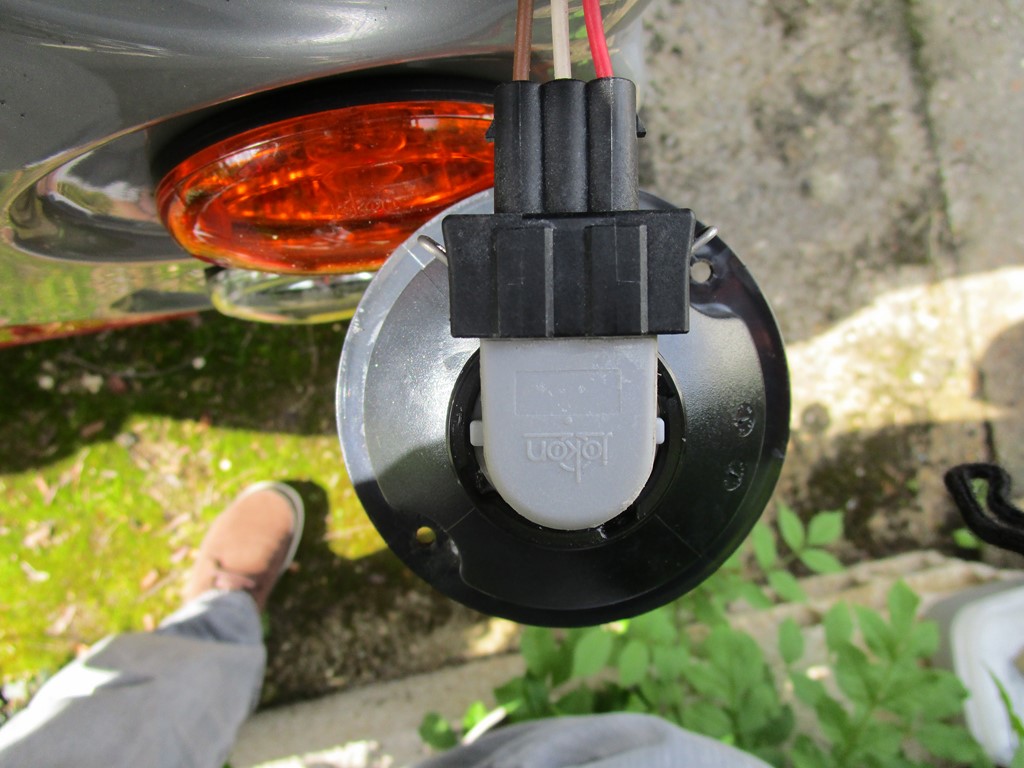

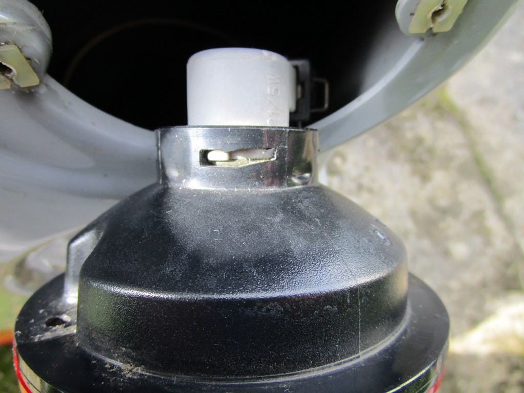

Avant de partir en voyage ,je souhaiterai connaitre en préventif la bonne méthode pour démonter et voir remplacer une ampoule des feux AR de ma triton année 2008.
Je démonte un cabochon mais impossible de démonter le support de lampe. Y a t il une astuce ?
Merci à tous.

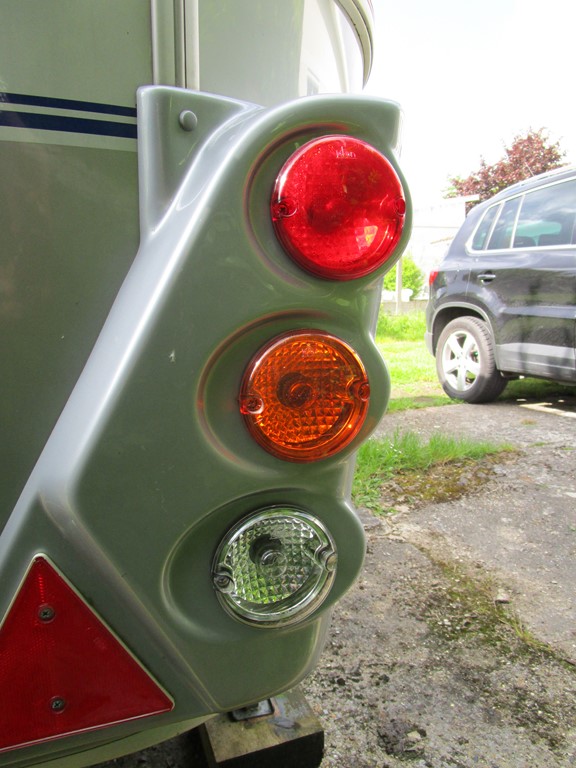

- Bloc feux AR
- IMG_0472 [LANTERNE 1].JPG (118.37 Kio) Vu 6151 fois
- CABOCHON DEVISSE
- IMG_0474 [LANTERNE 1].JPG (157.75 Kio) Vu 6151 fois
- IMG_0473 [LANTERNE 1].JPG (157.23 Kio) Vu 6151 fois

Sur la photo img 0473
On voit le téton ou «l’ergot » gris du socle de lampe a gauche, il faut donc tourner ton cabochon de feu dans le sens inverse des aiguilles d’une montre , ton téton gris sera alors a droite.. il y a une gorge dans la partie noire du feu et là il suffira de tirer sur le feu pour séparer le support de lampe ... du feu et changer l’ampoule si c’est le cas.

Merci pour la réponse mais j'ai j'ai essayé (sur plusieurs cabochons) de cette manière et ça ne tourne pas. Je recommencerai de nouveau en mettant une goutte d'huile pour décoincer l'ensemble.

Il faut aussi appuyer légèrement de manière à enfoncer l'ergot, puis tourner! Je pense .

Appuyer et tourner. Vous avez raison
Seulement peut être qu un pschitt de WD40 ne serait pas superflu.
La bête semble somnoler depuis longtemps et la crasse s'y est apparemment invitée.

Apres avoir envoyé un peu de graisse en bombe,je suis arrivé à tourner les pièces afin d'en sortir le support de lampe.
J'ai fait l'opérations aux six feux cabochons et partirai l'esprit tranquille pour les ballades.
Alain
