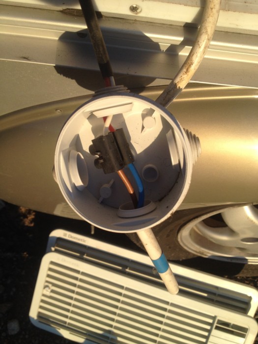

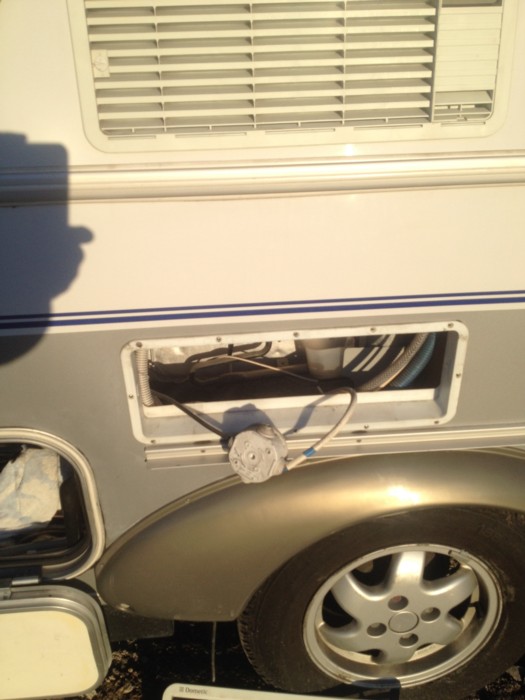

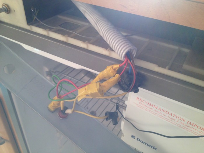

J'ai voulu en savoir plus sur ce voyant. J'ai donc démonté la face avant du frigo.
Je ne comprends pas le montage "maison" et à quoi il sert. Si quelqu'un peut m'éclairer....
Je vous joins les photos.
Démontage face avant:
Au niveau de la grille d'aération basse
inscription +12v avec moteur automne !!!
Fourreau au niveau de la grille d'aération haute
: eriba : : eriba :

Re: Voyant rouge réfrigérateur Dometic
Message non lu par l'alfred »
bj
je pense aussi a une installation de ventilateurS a deux vitesse , ou asservie a un klickson
mais ??soit avortée en cour de route, soit dont les ventilos ont été démontés
dépiaute l'interupteur de son scotch d'une part et essais de relever les circuits avec un multimètre

Merci pour vos retours, donc ça doit être pour un ventilateur qui n'existe plus !?!
l'alfred a écrit :dépiaute l'interupteur de son scotch d'une part et essais de relever les circuits avec un multimètre
je vais aller tester!
