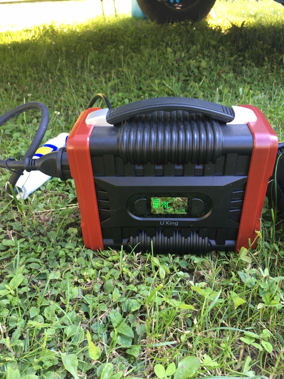

Pour revenir à la discussion, c'est la solution que j'ai adopté, le booster...
J'ai acheté le mien sur CDis...nt, je l'ai payé 69€ livré chez moi. Il est rechargeable en 12V et 220V, compresseur 18 bar, lampe, prise allume cigare et 2 pinces pour brancher le + et le -...
Je me suis posé la question un certain temps. Etant donné que la caravane va sezrvir quelques jours, voire quelques semaines dans l'année, je ne voulais pas investir dans une batterie qui se vide tout le temps... Là, je charge mon booster la veille de partir et arvi!!
Pour info, en ne se servant que de la lumière à la tombée de la nuit, le niveau de charge n'a pas bougé...
L'année prochaine j'essaye avec un convertisseur 12V-220V, et je vous dirai...!!
En tout cas je pense que c'est un bon compromis...

magic-91 a écrit :j'ai adopté, le booster...
J'avais vu cela mais tu confirmes que le booster ne délivre que du 12V ????
ça va pas pour le micro onde alors....a moins de mettre un convertisseur comme tu veux le faire.
Sinon il tient combien de temps ton booster, sans être a plat???

Oui, mon booster ne délivre que du 12V...
Pour de ce qui est de l'autonomie, pour l'instant je ne l'ai pas encore vidé...
Mais je vais faire un test avec une glacière qui tourne en 12V, et je te dirai...

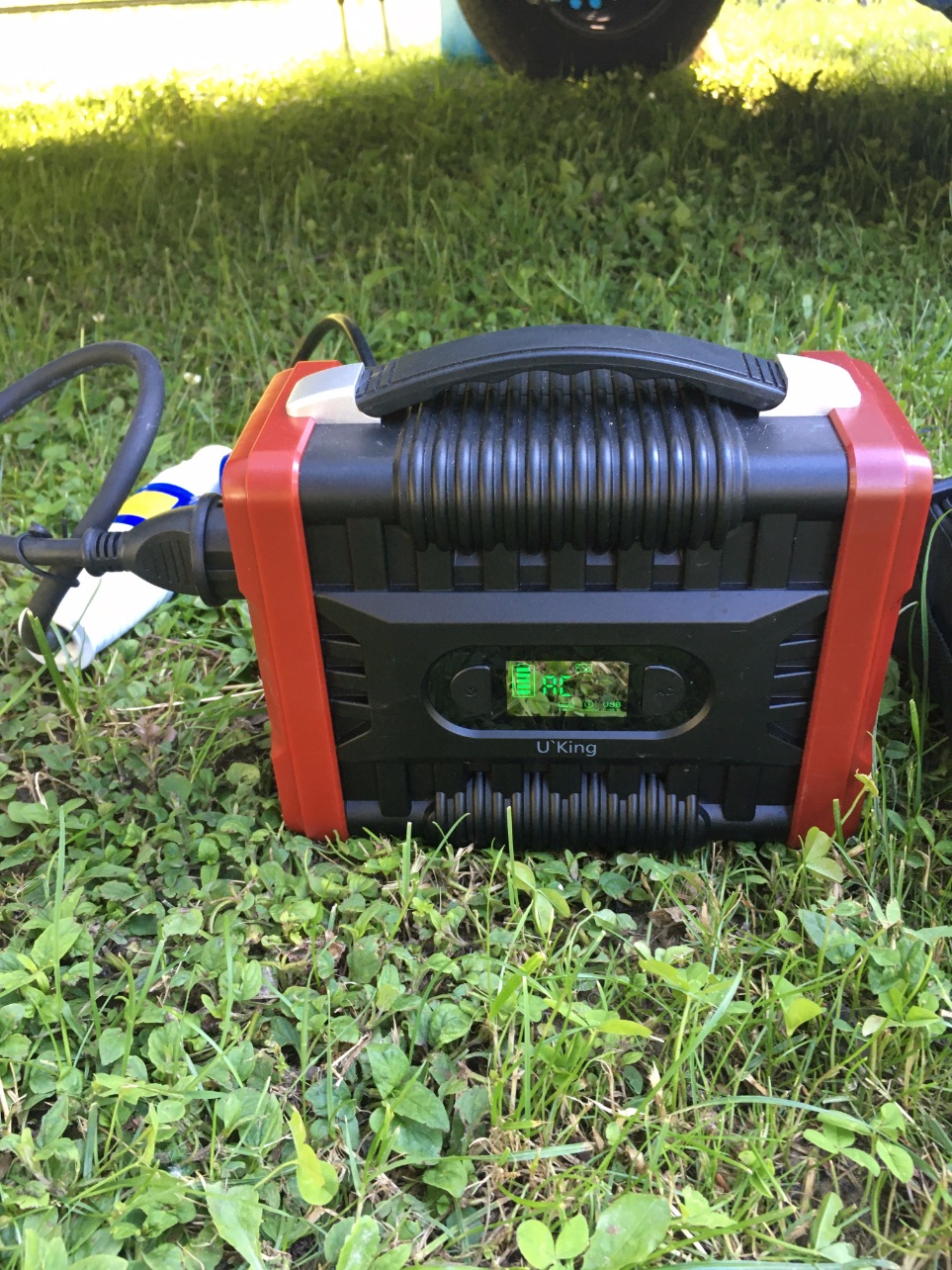

Nouvellement inscrit sur le forum, je vous lis depuis quelque temps déjà, et la question de l'autonomie électrique m'intéresse particulièrement.
J'ai lu des montages ingénieux, astucieux, parfois couteux, mais possédant une Eriba toute neuve, je ne voulais pas me lancer dans des travaux trop modifiants ni trop onéreux.
De plus, la question de l'autonomie relève en ce qui me concerne davantage du fantasme que du besoin, puisque je voyage en famille et je prévois tous mes arrêts.
Toutefois, l'idée de pouvoir utiliser ma caravane une ou deux nuits dans des endroits privés d'électricité me tente bien, d'autant plus que certains sites internet proposent des solutions d'hébergement sans électricité à des tarifs avantageux.
J'ai donc trouvé sur Amazon une batterie multi-usage d'une capacité de 60 Ah et d'une puissance maximale de 200 W. Cette batterie délivre du courant continu 12 V ou de l'alternatif 220 V. Je l'ai reçue dans la semaine et testée sur ma troll, tout fonctionne, les pompes à eau, la chasse des toilettes et les lumières. Même la lumière extérieure. Frigo et chauffage au gaz bien entendu.
L'avantage, c'est que cela ne demande absolument aucun aménagement, il suffit de brancher la caravane sur la prise avec un adaptateur "prise domestique". Le coût : 160 €, frais de port compris.
L'objet est plutôt sympa et très facile d'utilisation. Il peut aussi être utilisé dans toute autre circonstance nécessitant de l'énergie. Par exemple en pique-nique pour alimenter une glacière électrique, recharger des téléphones, faire fonctionner une télé ou un PC... Du moment que l'on n'excède pas 200W.
Et la cerise sur le gâteau : on peu y ajouter des panneaux solaires "de poche" qui rechargent la batterie complètement en une journée ensoleillée, ou même une mini-éolienne. (compter tout de même 150 € supplémentaires)

Le truc a l'air bien, on peut même le charger par la voiture quand elle roule en le branchant sur l'allume cigare, ce que je vois intéressant car il peut venir en complément d'une batterie auxiliaire déjà présente, ou servir dans d'autres occasions. La possibilité du panneau solaire est intéressante (méfiance sur la puissance, c'est limité à 3A, donc autour de 50W je crois, ne pas en prendre un trop gros), et les sorties sont multiples et variées.
Par contre y a un truc qui colle pas. Ils parlent de 222Wh d'un côté, et de 60Ah de batterie de l'autre.
Or 222Wh/12V=18.5Ah...
Par contre, 222Wh/3.7V=60Ah
On dirait que c'est bien 60Ah, mais pas sous 12V... juste sous 3.7V, qui est la tension de base d'une cellule lithium.
Ca n'enlève rien à l'intérêt du concept, c'est juste que la fiche technique est mensongère. Le prix reste intéressant, mais ne pas croire qu'on achète l'équivalent d'une batterie 12V/60Ah lithium.
maTTaw
Messages : 371
prénom : Mathieu
Localisation : Nantes
Re: Autonomie électrique
Message non lu par maTTaw »
Bien vu, la capacité des batteries lithium correspond toujours à une tension de 3,7v et non 12v.
La batterie de Nico est donc une 18,5Ah (en 12v). C'est tout de suite moins bien.

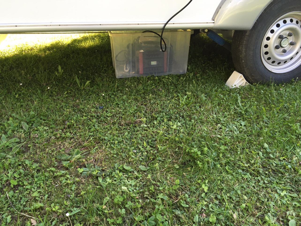

Je vous fais un retour d'expérience sur l'utilisation de ma centrale énergie :
Donc je l'ai placée dans un bac plastique sous la caravane afin de la protéger des intempéries, et j'ai directement branché le 220 dessus.
Tout fonctionne parfaitement, lumières, pompes et prises électriques pour recharger les téléphones et ordinateurs.Nous avons passé la fin d'après-midi et la soirée sans trop entamer la réserve d'énergie.
Malheureusement, le matin, plus de jus...
Heureusement, j'avais prévenu le gérant du camping que j'étais en test d'autonomie, et que j'aurais peut-être besoin de me brancher dans le week-end, donc le matin, je me suis branché au 220 du camping. Terriblement déçu finalement de l'engin.
Après réflexion, je me suis dit que compte tenu du fait que ma consommation était loin d'avoir atteint les capacités du bidule, je pense qu'il consomme même sans être sollicité, lorsqu'il est en mode AC. Il doit y avoir un transformateur interne qui fonctionne en continue.
Donc je réessaierai de l'utiliser en autonomie, en le désactivant lorsque je n'utilise pas l'électricité, mais du coup, l'utilisation en devient bien moins confortable, alors je ne m'en servirai sans doute qu'en cas d'impossibilité de branchement. A moins que je bricole quelque chose pour brancher la caravane directement en 12V, mais au détriment encore du confort. A voir...
