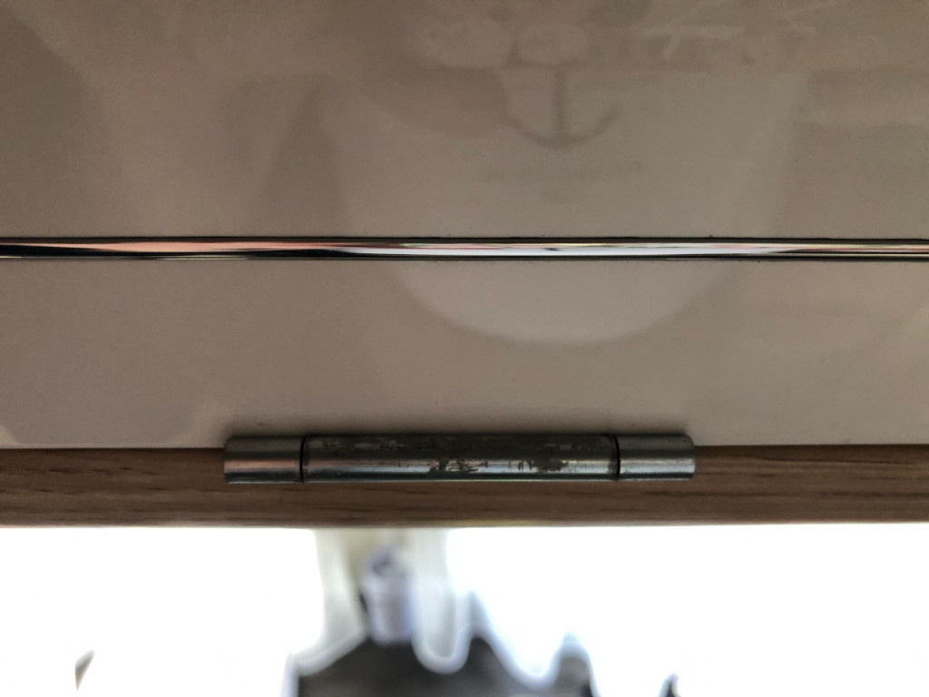

bonsoir,
nous avons une eriba triton 430 silver edition de juin 2016
au bout d'un an les charnières intérieures de la porte et des placards sont oxydés
d'autres parmi vous ont ils eu des problèmes?
des idées de solution?
nous avons contacté le magasin où elle a été achetée mais rien pour l'instant.
merci d'avance
exemple de charnière oxydée
IMG_8823 2.jpg (113.02 Kio) Vu 24080 fois

Nous avons une FEY de 2009, rien de tout cela, je me pose la question, l'air Breton ? (salé). Elle couche dehors ?

Restée chez le CC dehors fermée? près de la mer ? si oui, c'est peut-être le PB, c'est la première fois que l'on signale ce Hic :o

Achetée en juin 2016, cette caravane est toujours sous garantie. Le concessionnaire doit assurer l'échange des charnières concernées.
Personnellement je le relancerai en lui laissant un délai de quelques jours et si pas de réponse envoi d'un courrier recommandé avec accusé de réception.

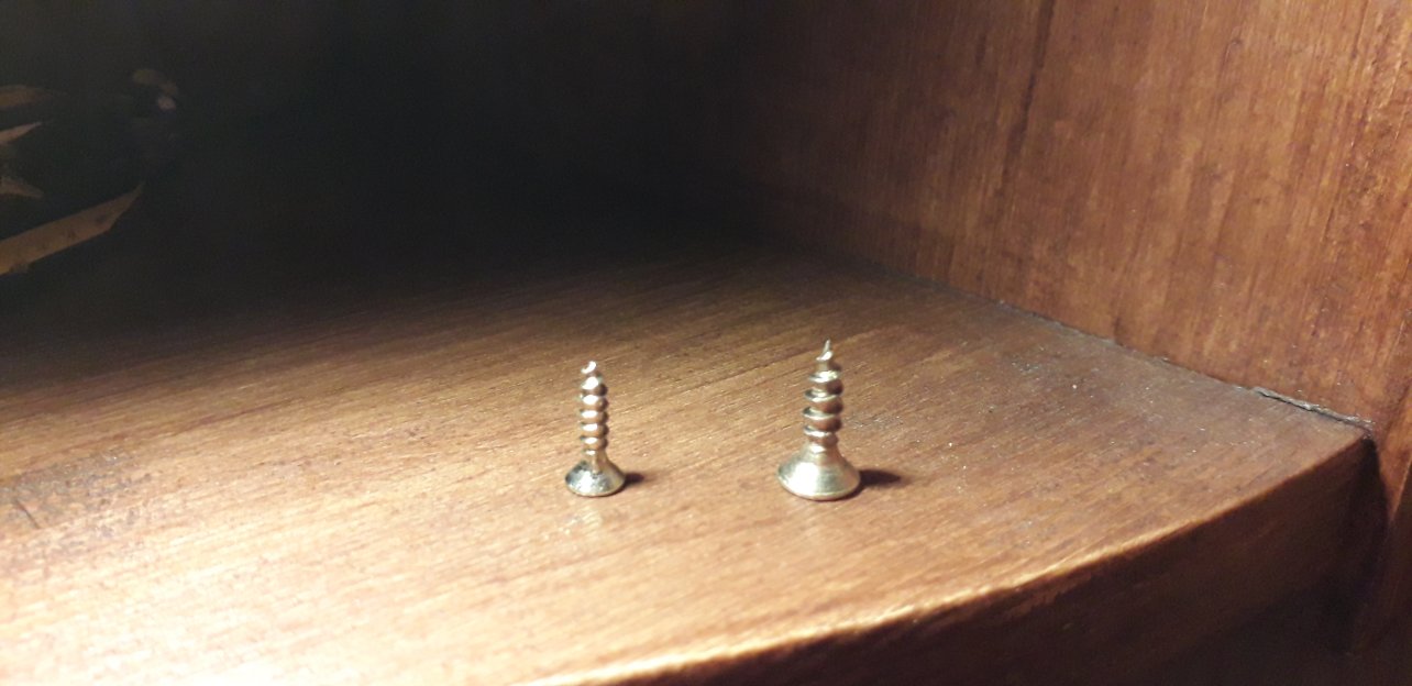

Charnières, portes et placards, j'ai changé les vis torx des abattants par des 3 et demie 15 cruciforme, une sur deux, ( photos)

Vis fixations structures meuble cuisine, SdB / ossature caravane , ça vaut le coup de vérifier.

C est mon futur job remplacer toutes ces vis bien trop fines sur ma 310/2015 par du 3,5/15. et peut être même mettre une petite chaînette pour tenir la porte à 90°.

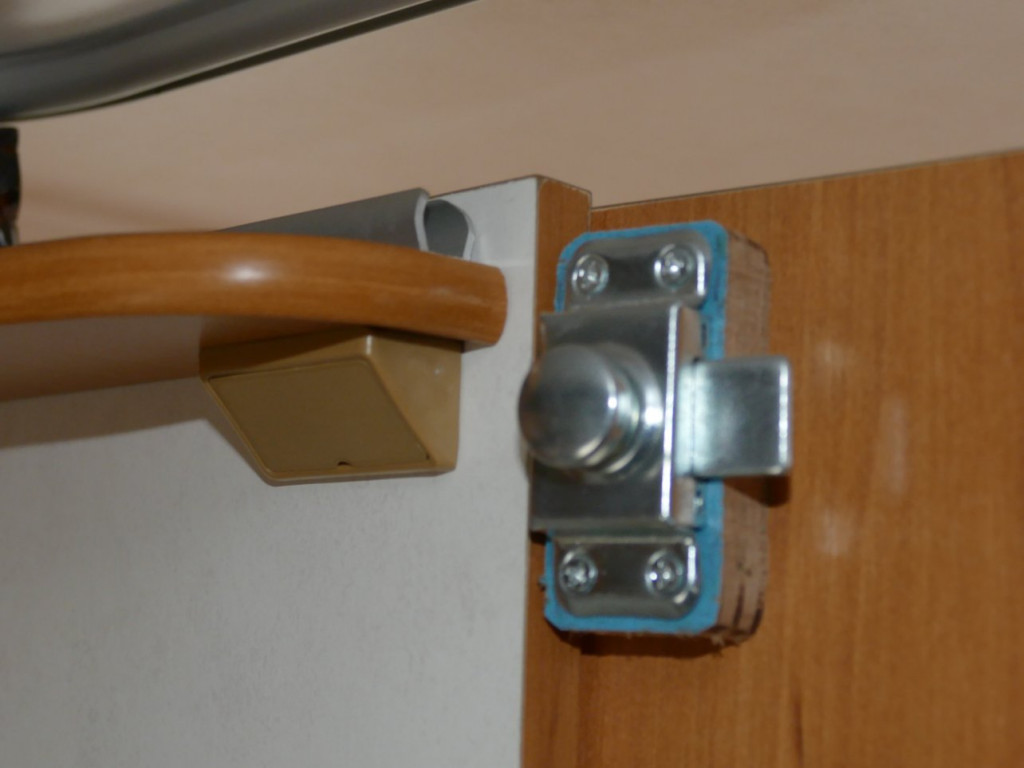

Sel placard.jpg (122.04 Kio) Vu 15357 fois
A mettre loin des charnières, maintenant nous il est dans le placard sous évier.

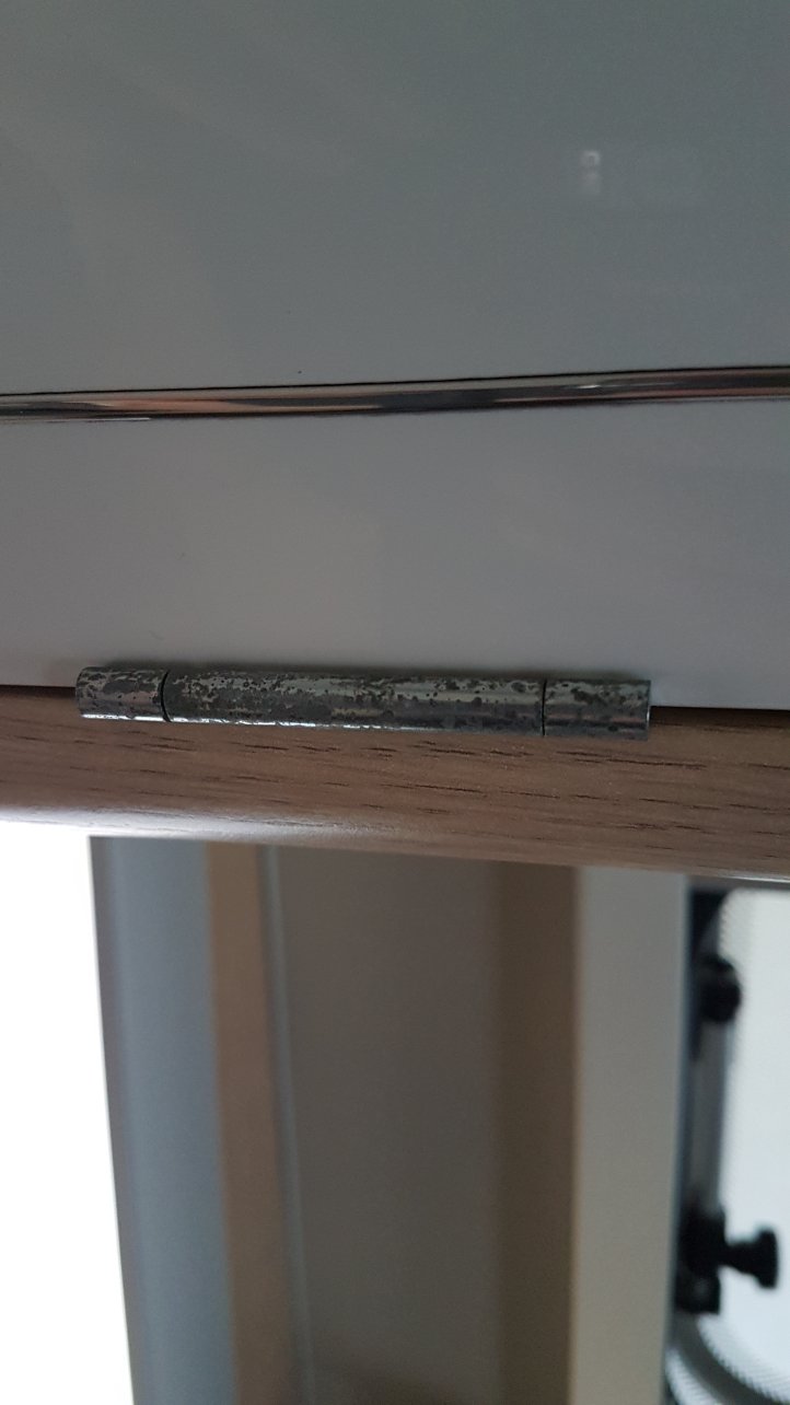

Sur ma 542 de 2019 j’ai également l’ensemble de mes charnières qui sont oxydées, mail à Eriba/Hymer par l.intermédiaire de mon concessionnaire qui met gracieusement a ma disposition les 25 charnières!! Je dois me charger du remplacement et je souhaite votre avis à savoir s.il faut des vis un peu plus importantes / mettre un peu de colle dans les anciens trous ???

Vérifies tes vis de charnières et au besoin changes par des TROIS et DEMI / VINGT CINQ pour la partie dormant et TROIS ET DEMI / DOUZE pour la partie ouvrant, portes et placards, c'est plus mieux bien.
Tu pourrais mettre du sikaflex 221 dans les trous mais au risque de ne pas pouvoir les retirer pour une raison X ;-)
Remplis tes trous avec une colle à bois blanche (vinylique) mais y une allumette pour combler et visse ta charnière.

Lors du remplacement des charnieres pour causes d’oxydation le concessionnaire a tout simplement dévissé les anciennes et révissé la nouvelle depuis rien n’à bougé.
Si rien n’à forcé je laisserai comme cela

Message non lu par Patt »
Merci à tous de vos réponses mais c'est quand même anormal que toutes mes charnières soient oxydées en 2 ans et demi ! Hymer/Eriba a été réactif mais il doit connaître ce problème.

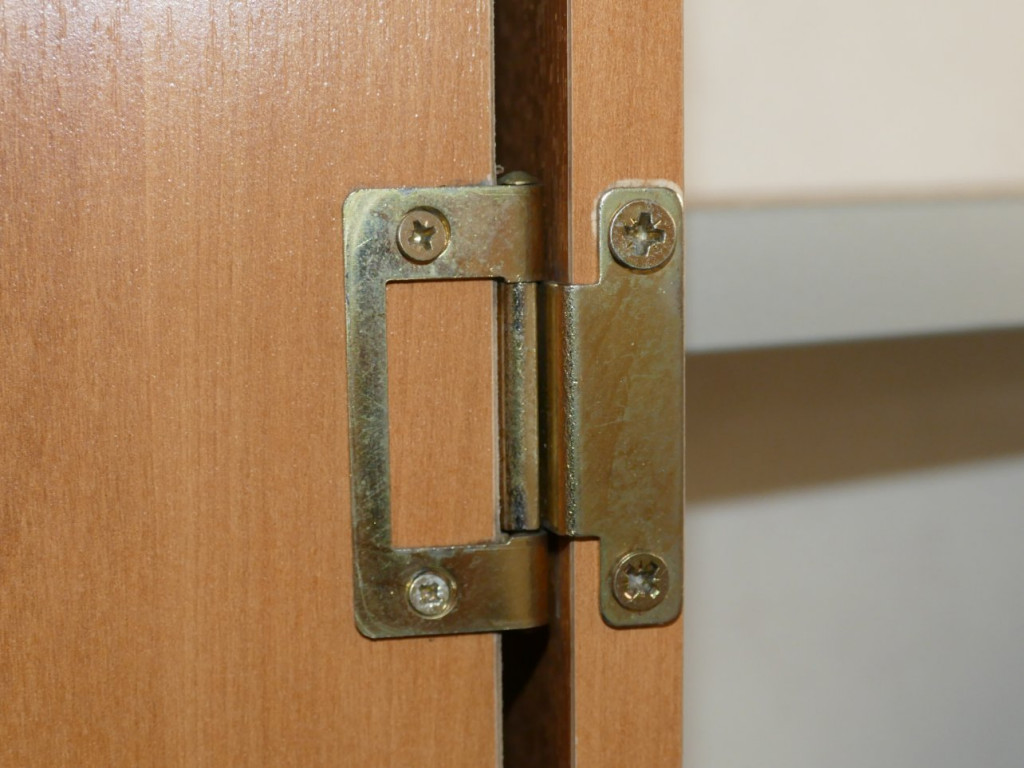

Charnières de 540 2009 . Pas d'oxydation, juste un resserrage à l'occasion. Vis de porte de toilettes à changer, plus longues, un peu plus grosses. Faut dire que la porte s'est ouverte plusieurs fois en roulant. Même après réglage du verrouillage. Donc ajout d'un verrou, plus de problème !
Pour la rouille de vos charnières, un peu de Rustol peut faire l'affaire aussi.
Pour les vis qui ne tiennent plus on peut aussi mettre un morceau de collier Colson .
Messages : 20787
Re: Charnière de placard
Attention quand même à ce que la tête de vis, plus grosse, ne dépasse pas trop de son logement, car lors de la fermeture, sa copine d'en face viendra forcer dessus..... :(
Messages : 11978
Chef, sur ta photo il n'y a aucun risque, la partie amovible reste en applique, pas contre le chant ferré.
