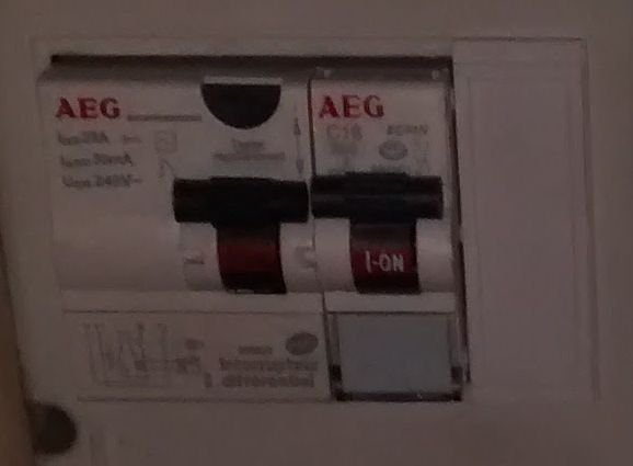

Ce n'est pas nécessaire sur l'Eriba, tous les consommateurs 12V ont 2 fils, la masse revient systématiquement au tableau électrique sur une masse commune (barrette sur la droite, fils marron).
Pour ta batterie auxiliaire, il suffit de relier sa masse à cette même barrette. C'est ce que j'ai fait sur la mienne.
Comme Chataigne42, j'ai remplacé le disjoncteur principal par un disjoncteur différentiel + disjoncteur de circuit. On n'est jamais trop prudent.
