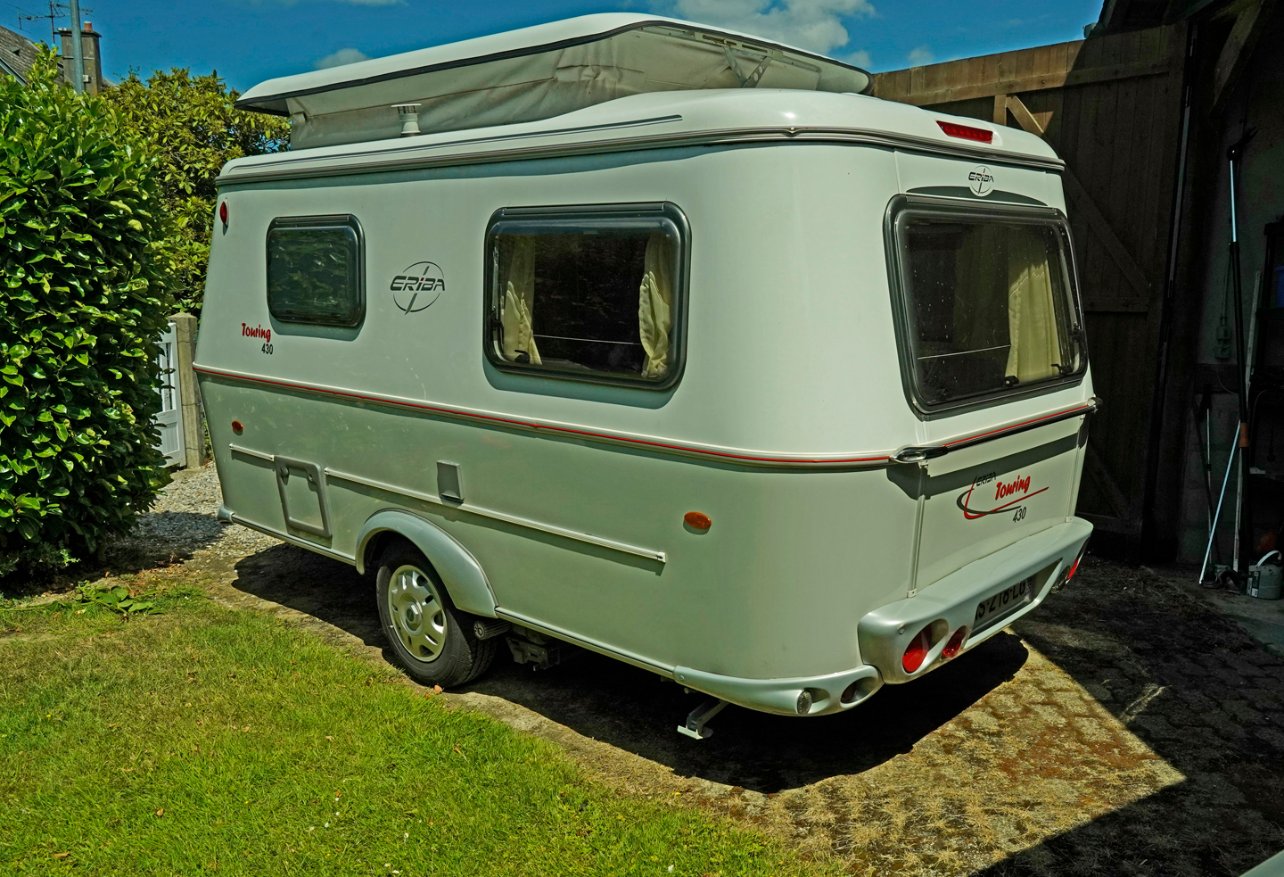

L'annonce a été désactivée sur LBC mais elle est toujours en vente. Voici des photos.

Messages : 3659
Re: Avis Triton 430
Le prix est dans les clous , elle a l'air propre ...Cdlt
Messages : 12216
Re: Avis Triton 430
vieux.lion a écrit : lun. 13 juil. 2020 14:45 Le prix est dans les clous , elle a l'air propre ...Cdlt
+ 1 avec Michel, le px est justifié, modèle juste après le millésime 2009 FEY.
Juste un petit truc le mover est positionné trop bas à vérifier.
Saute dessus, Benjamin.
