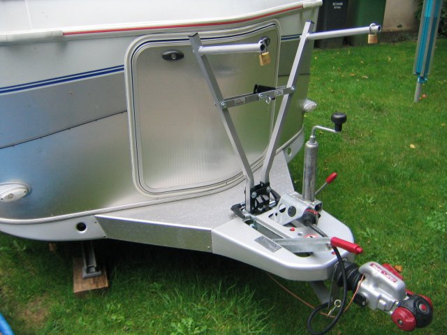

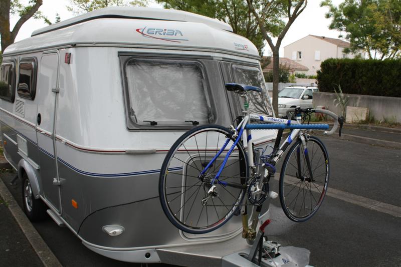

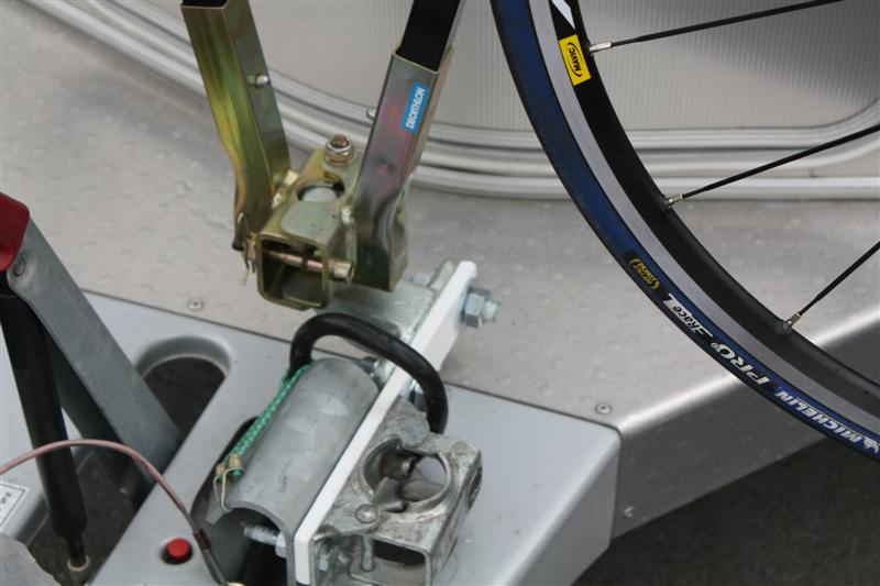

Voici les photos du montage ( très propre ) d'achimK membre d'ETC
- PVelo.jpg (57.7 Kio) Vu 51295 fois
- PVelo1.jpg (55.02 Kio) Vu 51262 fois
- PVelo2.jpg (62.56 Kio) Vu 51262 fois
- PVelo3.jpg (56.81 Kio) Vu 51262 fois
- PVelo4.jpg (71.9 Kio) Vu 51272 fois

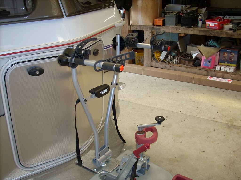

Re: Les porte-vélos
Re,
Celui-là est génial pour les anciennes
- PVeloSpe.jpg (42.19 Kio) Vu 51192 fois

Re: Les porte-vélos

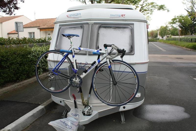

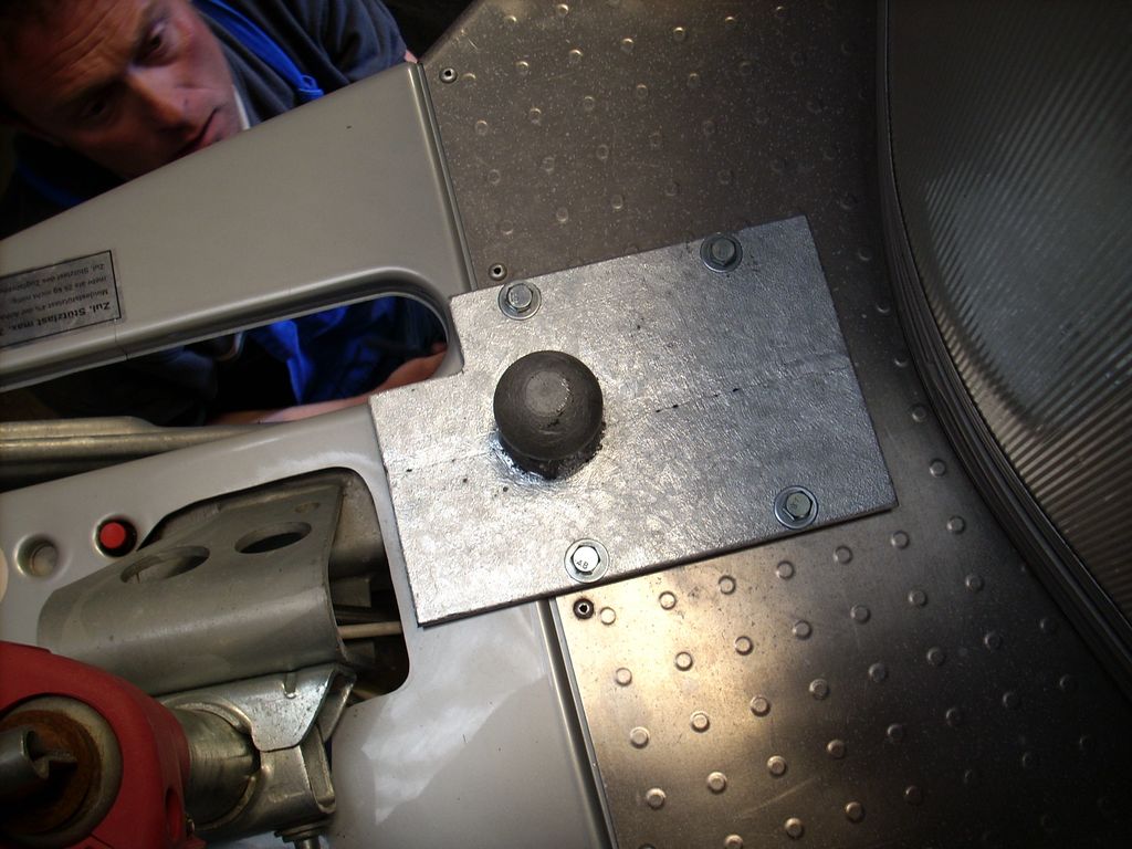

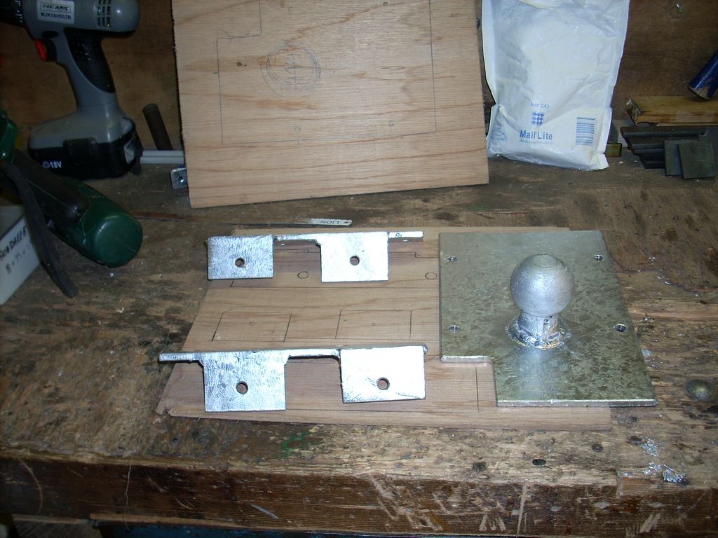

J'arrive de chez notre concessionnaire préféré, La Rochelle Caravane, ou j'ai pu constater son ingéniosité.
2 bouts de cornières boulonnées sur le timon, une platine (vissée sur les cornières) sur laquelle est soudée une boule d'attelage, l'ensemble galvanisé.
Bravo Jean-Louis, simple mais super efficace et sérieux.
J'veux l'même.
J'veux l'même.

Bonjour,J'arrive de chez notre concessionnaire préféré, La Rochelle Caravane, ou j'ai pu constater son ingéniosité.
J'veux l'même.
Auriez-vous pris une petite photo de son montage, à notre concessionnaire préféré ?
- segilou17
- Messages : 791
- prénom : Gilles et Evelyne
- Localisation : LA ROCHELLE
Re: Les porte-vélos
Salut Collégue,Willou & Minou a écrit :Bonjour,J'arrive de chez notre concessionnaire préféré, La Rochelle Caravane, ou j'ai pu constater son ingéniosité.
J'veux l'même.
Non je n'avais pas pris l'appareil ce matin, mais JL doit les mettre sur le forum. De toute façon je vais m'en fabriquer un et si JL est OK (car c'est quant même son bébé) je donnerai volontiers les schémas.
Le plus casse pied est de trouver les boulons qui vont bien (en remplacement des boulons actuels sur le timon), mais la aussi JL a la solution.
Vraiment un pro Jean-Louis !

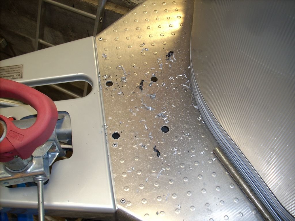

pas facile les photos dans le desordre le support et a ameliorer pour le prochain le plus dur les 2 boulons de 12/110 classe 10.9

Je pense que La Rochelle Caravane devrait breveter cette réalisation
Merci pour ce reportage technique

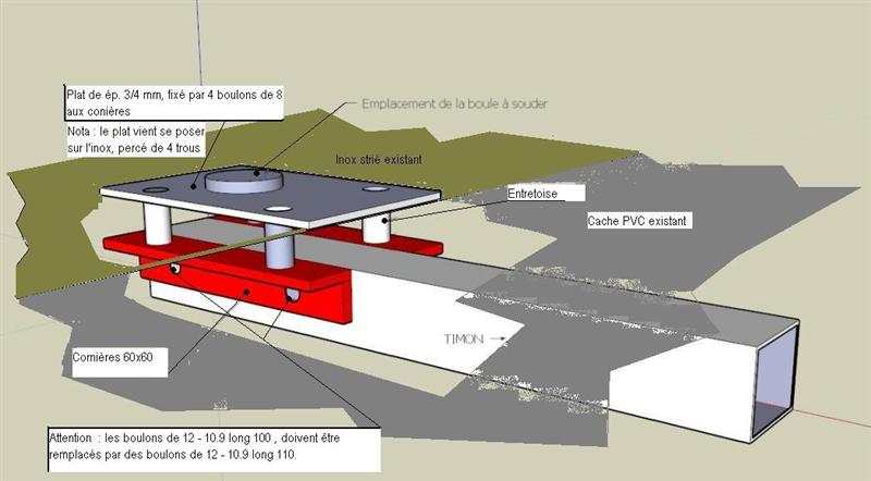

Bonjour à tous ,
Aprés discussion avec Jean-Louis, on peut remplacer les deux supports sur le timon par des cornières ( encore plus facile à réaliser). On peut aussi éviter la découpe de la platine.
Je vous joins un petit schéma, (un petit dessin vaut mieux qu'un grand discours).
Bonne journée .
Bonne journée .
- Porte vélo 2 (Medium).JPG (40.35 Kio) Vu 53699 fois

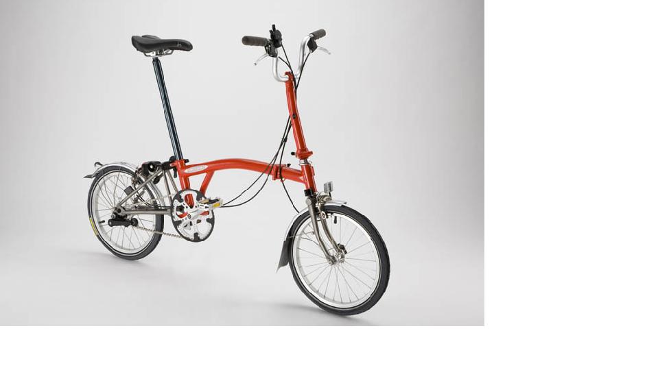

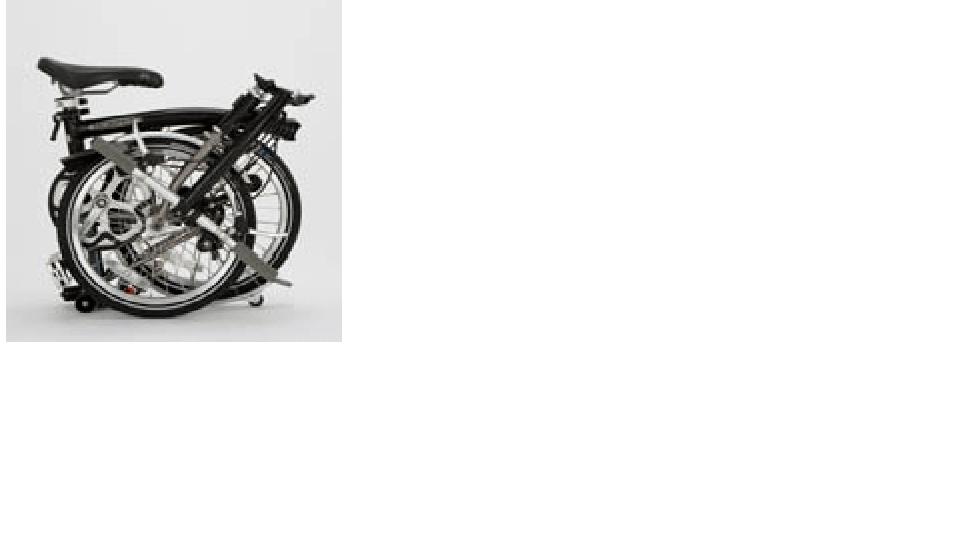

Re: Les porte-vélos
Mea culpa, je les ai confondu avec les Brompton, évidemment le prix n'est pas le même !
- brompton2.JPG (26.93 Kio) Vu 54155 fois
- brompton1.JPG (33.61 Kio) Vu 54159 fois

Il existe déjà le carré pour mettre le cric comme point d'accroche !
reste à trouver une autre accroche vers l'avant pour avoir le départ de ce support
Mais je me pose une autre question
question législation

Bonjour Sergio ,
Tu l'as dit toi-même : Le Hic, est la législation
Tu ne dois pas dépasser les dimensions données par le fabricant lors de l'homologation de ta caravane et ceci pour être en conformité avec le code de la route.
De plus tout accessoire, se doit d'avoir des rayons de courbures mini de 5 mm, pas de point saillant, la sécurité des piétons en dépend.
Le bureau d'étude d'ERIBA travaille toujours sur ce problème sans grande conviction du fait des lois françaises, en tant que fabricant leur responsabilité est engagée.
Il en est bien entendu de même pour l'utilisateur.
N'oublie pas non plus ta charge maximum autorisée

Re: Les porte-vélos
Christophe, do you think can I fix some dispositive for a carry bike over the cilyndric drawbar of my 73 Familia?.
" Christophe, crois tu que je puisse installer ce dispositif sur le timon cylindrique de ma 73 Familia?."

Hola Angel !
Yes you can
Have a look to the number 4 and 5 parts on this drawing, and after it's possible to find a bike carrier everywhere.
Like those sold to put on cars with a tow-ball.
Yes you can

Thanks Christophe. I will measure the diameter of the drawbar for purchasing the correct part, but I have the caravan 30 kilometers from my house. Do you know what would be the diameter of the drawbar of my Familia (1973)?.
Another question, do you know why is necesary the part 6?.
And do you know what´s the function of the little top over the ball?.
Sorry for the numerous questions.

Salut à tous,
Si ça peut donner des
aux "éribistes cyclistes", voici un système peu onéreux et facile à réaliser que j’ai fabriqué pour ma cagouille.
Matériel : un morceau de fer plat 10 x 40 longueur 27 cm (récup).
Une rotule et sa boulonnerie (25€) chez "Nor-bagnole".
Avantages :
Pas cher.
Facile à fabriquer.
Sûr et fiable : pas de soudures.
Très rigide.
Totalement amovible en quelques minutes (deux boulons à retirer).
Aucune intervention sur le timon : (pas de découpe ni de perçage) le dispositif retiré, la cara reste comme à l’origine).
La roue jockey reste opérationnelle si on doit dételer à l’étape.
Pas d'incidence sur la tenue de route.
Inconvénients :
La boule est un peu haute et ne permet pas l’ouverture complète du coffre (seulement 25 cm de débattement, ce qui permet toutefois d’accéder sans problème au robinet de la bouteille de gaz…
Adaptable que sur les modèles les plus récents (année 2000 quand même...)
@+++ Didier

Alors là , BRAVO
Alors là , BRAVO
06.08.33.15.40- Cagouillard
- Messages : 1515
Re: Les porte-vélos
Super malin!!! Pourqoui ne sais-je utiliser mon cerveau?

Hi angel,Type3willy a écrit :Thanks Christophe. I will measure the diameter of the drawbar for purchasing the correct part, but I have the caravan 30 kilometers from my house. Do you know what would be the diameter of the drawbar of my Familia (1973)?.
Chag said me that the diameter of the drawbar is 70 mm, and he gives you hello
He also said me that the two caravans have just 9 number since one to the other.
I don't know the N°6 part, sorry.
The function of the little top over the ball is to bring the carrier always to the top. It can't fall down or turn down from the ball.
Best regards to you and your lovely family

Voilà c'est fait !
Encore un grand merci à deblec06, on repart demain pour le week-end (malgré le mauvais temps annoncé) , et cette fois j'emmène le pur-sang.

Bah oui ça sert à quelque chose ce forum
Et encore BRAVO pour cette installation.
