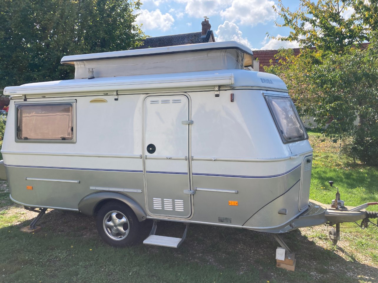

Jeff et Nini, habitons en Normandie près de Rouen. 12 ans que l'on est en caravane.
Les vacances se passent chaque année principalement au Pays Basque.
Viens de me séparer d'une Sun Roller, Caravane que l'on a adoré surtout au niveau espace et salon en U. Certes de qualité espagnole, mais qui prends soin de sa monture va loin avec ! Les enfants ont grandit et celle ci faisait tout de même son poids ! On a fait le choix de s'en séparer pour prendre plus petit et moins lourd. Cela faisait quelques années qu'on lorgnait sur une : eriba : .
A la base on cherchait une 310 ou 320 GT mais finalement, une opportunité s'est trouvée face à nous, et la nouvelle est une Triton Touring 418 GT de 2003.
Cela fait deux semaines qu'on l'a, et on refait un brin de ménage et un peu de bricolage à l'intérieur va venir, notamment l'installation d'un lit permanent à l'arrière en place de la dinette.
On est hyper heureux de cette acquisition.

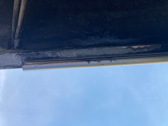

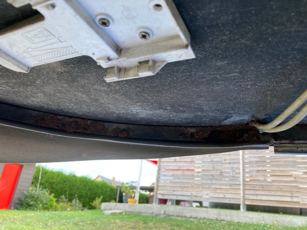

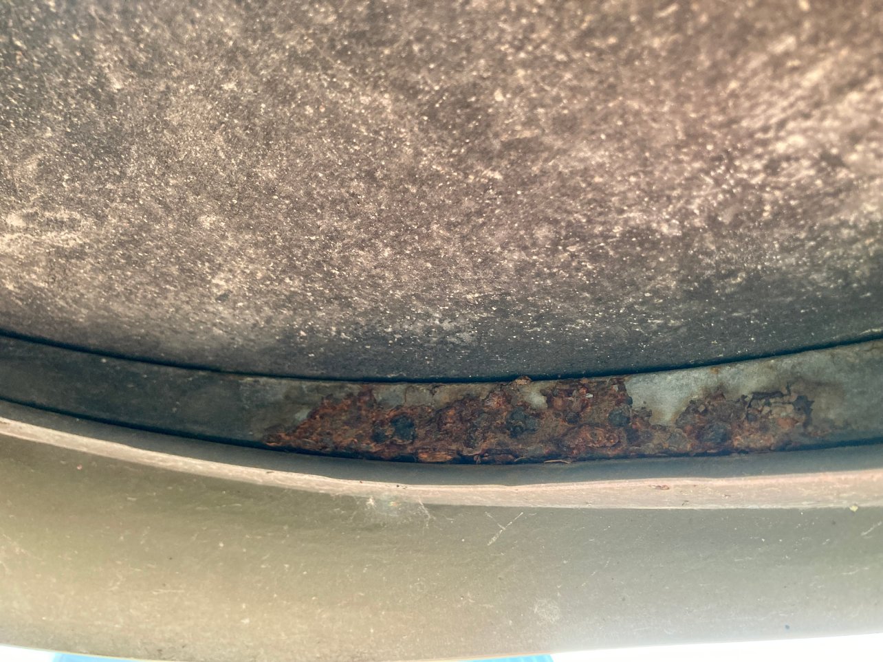

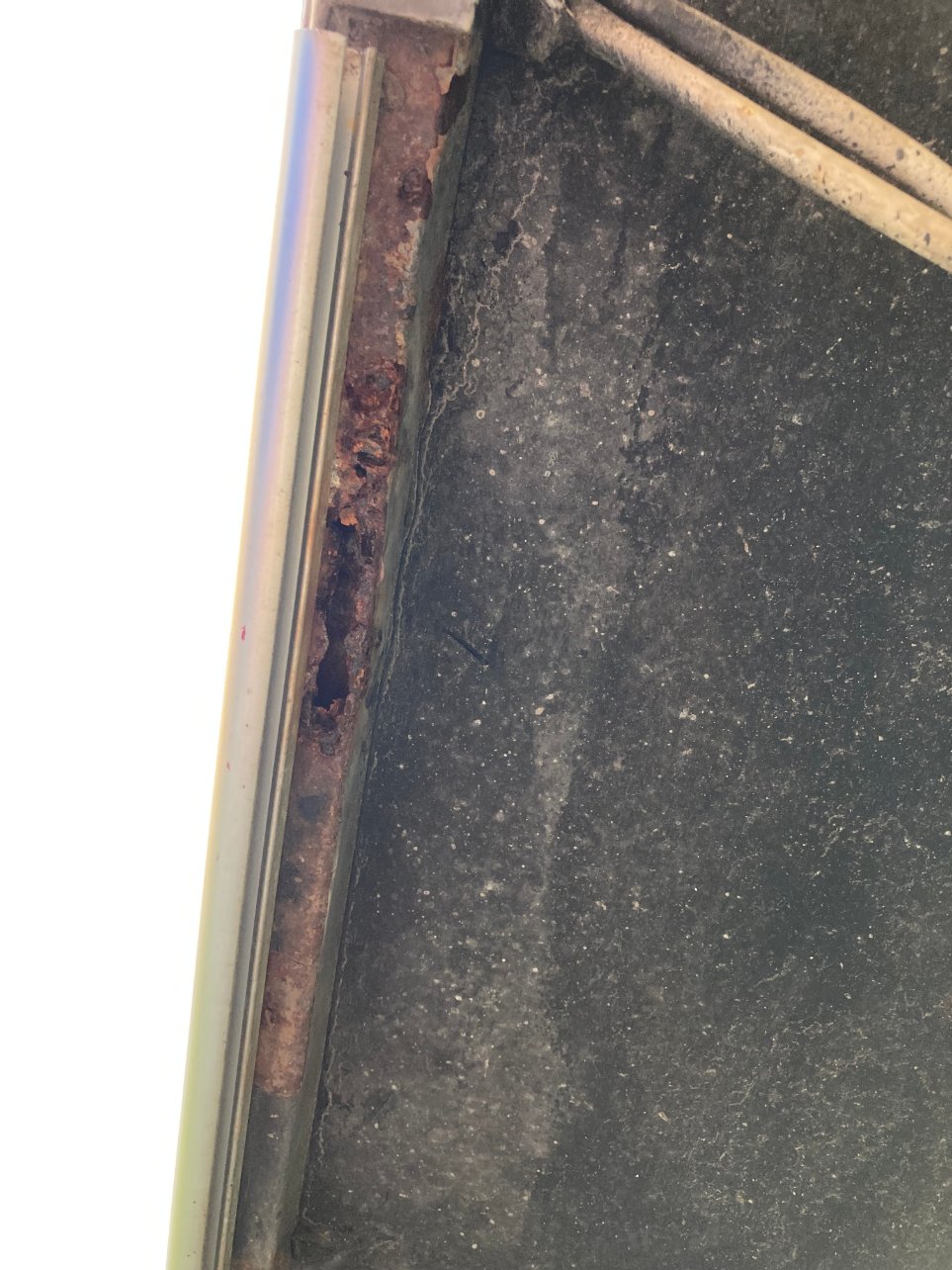

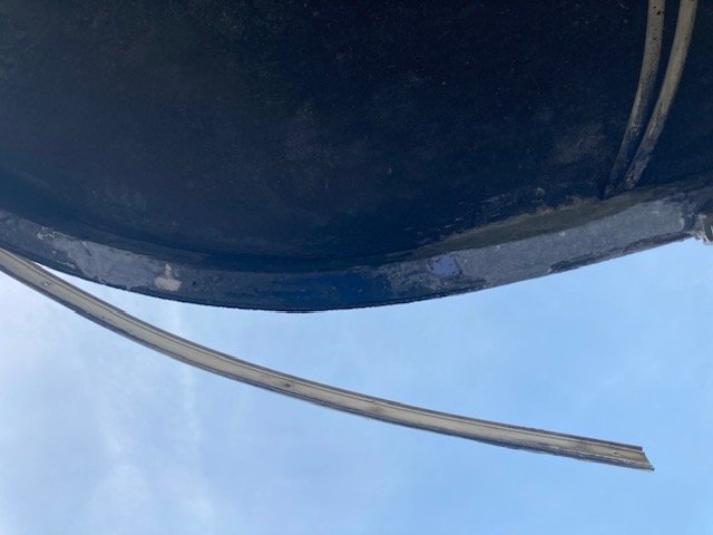

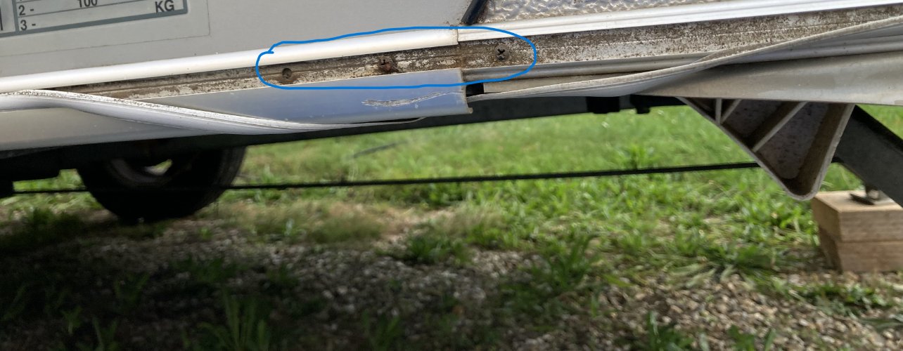

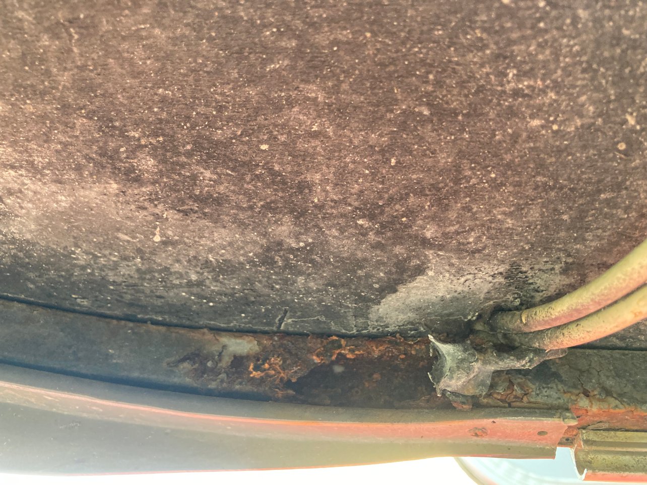

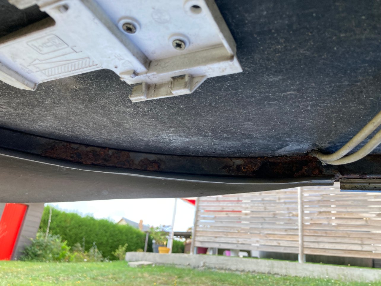

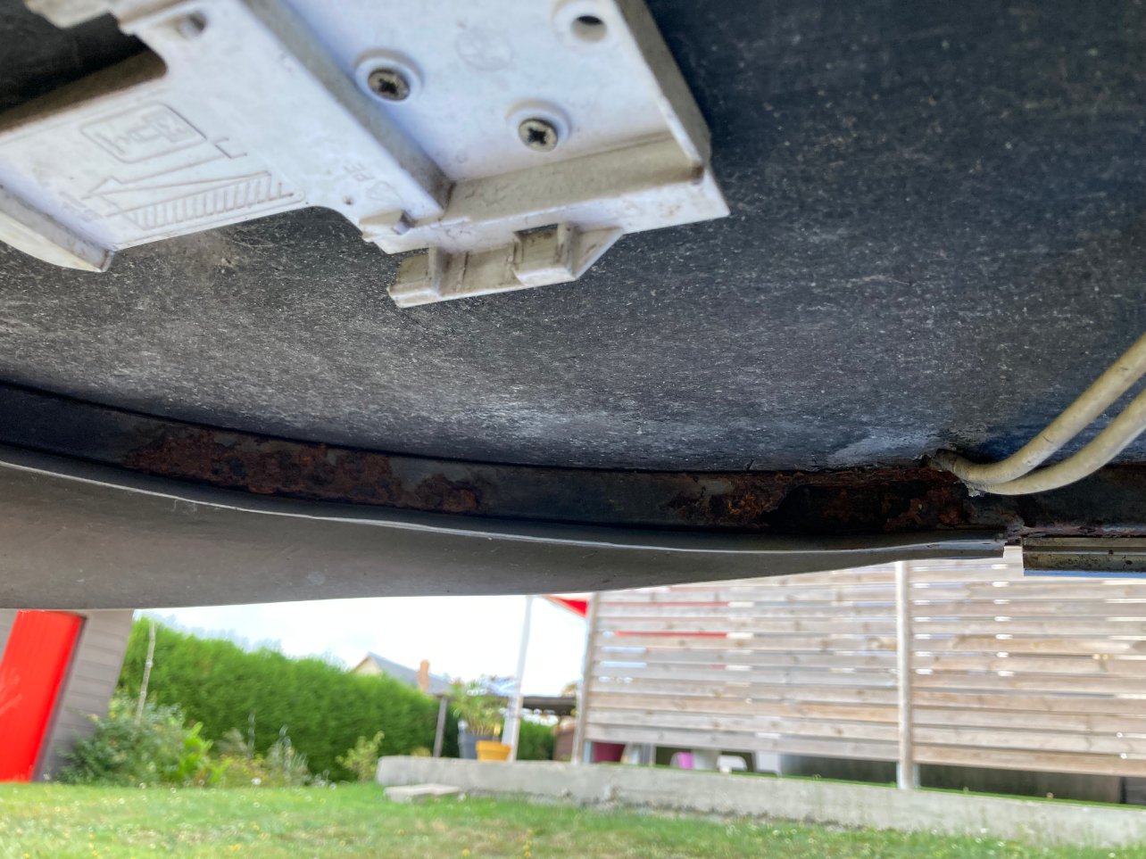

:pleur4: Malheureusement, un gros soucis sur la structure métal du châssis perforée par la rouille que je n'avais pas vu au moment de l'achat gâche un peu notre joie. C'est la misère, mais cela fera un nouveau sujet en temps voulu. Mais je reste optimiste, cela ne peut que s'arranger :D

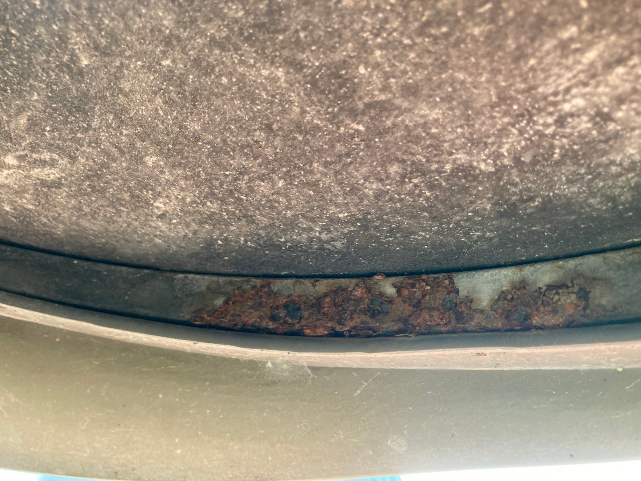

La ferraille oxydée sur la ceinture inférieure, comme là :

J'ai lu ce topic, et on peut faire un copier coller de ce qui est arrivé à XYZ.
J'voulais ouvrir un nouveau sujet, mais avec plaisir ici. (S'il faut faire un nouveau sujet dans le bon "dossier", pas de soucis dites moi)

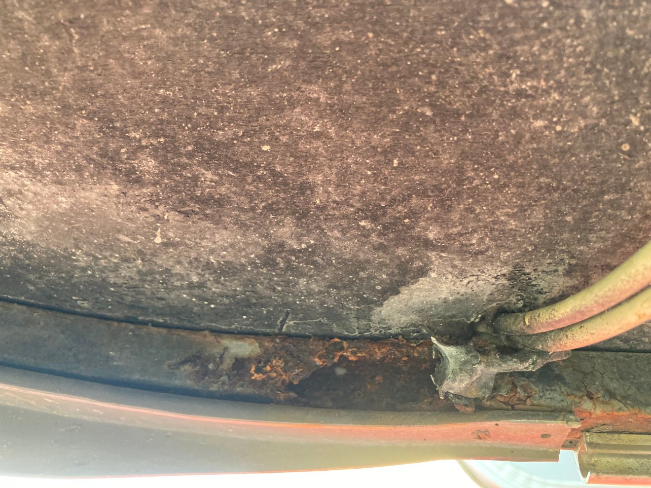

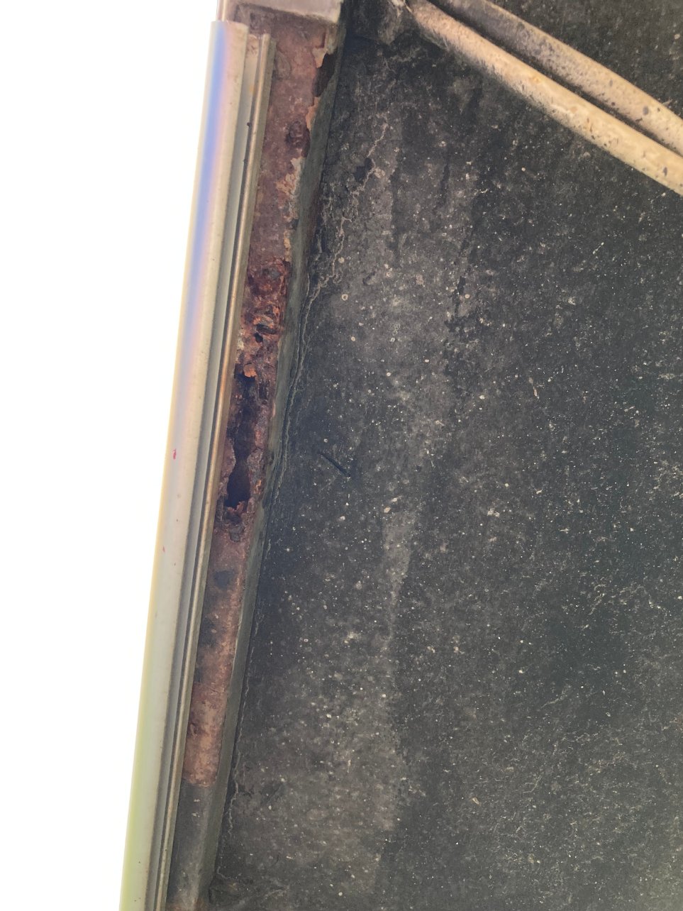

Solution que j'ai lu :
- Carrossier sur Rouen, j'en connait pas vraiment, si par hasard. Par contre le budget me fait peur. A mettre de côté pour instant
- Le faire moi même en démontant le plancher (ca veut dire tout l'intérieur je pense ?), plus soudure à l'arc, bref suis pas équipé pour et suis pas très joueur
- Utilisation de produit de convertisseur de rouille (Ferose, RUSTOL-OWATROL ,noir à chassis, ... lequel ?), plus cire corps creux. Peut on imaginer l'utilisation de mastic armé (type carrossier) pour combler les trous ? Mastic de finition ? Peinture ?
- Ressouder une plaque sur ce qui est accessible ?
Que pouvez vous me conseiller ?
Evidemment, la brosse métallique sera de la partie pour éliminer ce qui est pris et fragilisé par la rouille dans tous les cas.
Par ailleurs le plastique cache timon sera démonté et repeint (même état qu'XYZ). (Aurais je acheté son : eriba : :gene: )

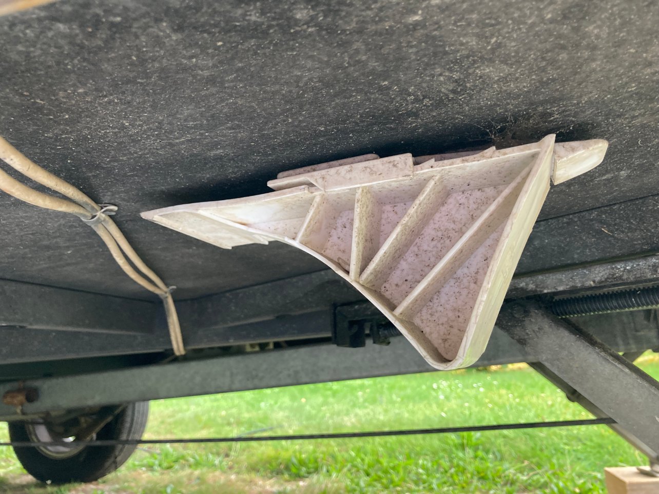

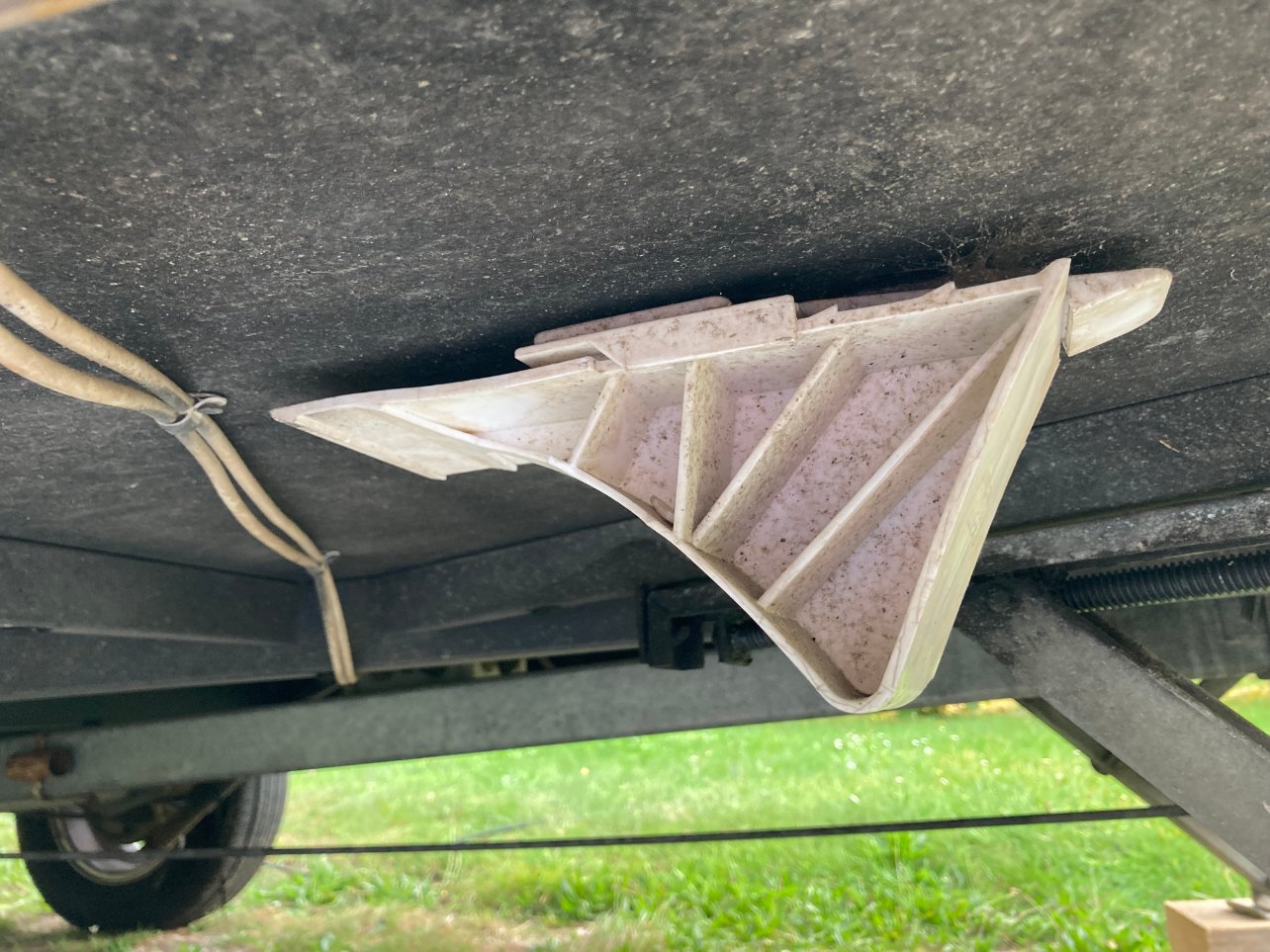

Le reste est propre sans problème. D'ailleurs à quoi sert le truc blanc ? (Câle pour les roues ?)
Ah et pour les pneus, ils sont OK. Je faisais déjà gaffe avant, pas plus de 5 ans !
Merci ! :amen:

Salut, bizarre que c’est rouillé que sur l’avant… y’a quoi au dessus… Cuisine, salle d’eau ? Peut-être une infiltration ou un mauvais stockage 🙄

Désolé pour toi, à priori c'est à l'avant de la coquille, bien souvent c'est du à l'eau qui s'infiltre entre tôle pare cailloux et caisse de la caravane.
Est-ce qu'elle était hivernee à l'abri?
Bonne journée, Benjamin

Une autre solution, annuler la vente pour vice caché, car pour une remise en état dans les règles il y a du boulot !!! :(
Le truc blanc c'est une cale, y'en a deux normalement.

Merci pour vos réponses et merci d'accorder du temps sur ce problème. Comme sujet de présentation, je ne le voyais pas comme cela ... :(
Au dire du vendeur, elle était bien hivernée à l'intérieur d'un bâtiment. Pour ma part elle sera sous un carport sur chandelle.
Au dessus de la rouille perforée, c'est la partie avant droite de la dinette. A l'intérieur, en bon état.
Concernant le vice cachée, je me suis rapproché de ma protection juridique (contrat spécifique, pas celle de la voiture) pour savoir quelles étaient mes options à ce niveau.
Mais avant d'enclencher cela, je vais sans doute appeler le vendeur pour lui faire part de ce soucis.
Après si on décide, ou pas le choix de la garder (en fonction de la protection juridique), il va falloir s'occuper de ce problème. Alors effectivement, dans les règles de l'art, il faudrait démonter, couper les morceaux pourris et remettre au propre par un carrossier. Mais comme préciser, le budget à allouer ne sera sans doute pas suffisant pour l'instant.
Alors, il faut prendre une autre solution, certes qui peut ressembler à du bricolage. :hurt4:
- L'utilisation de produit de convertisseur de rouille (Ferose, RUSTOL-OWATROL ,noir à chassis, ... lequel ?), associé à de la cire corps creux.
- Peut on imaginer l'utilisation de mastic armé (genre syntofer) pour combler les trous ? Mastic de finition ? Peinture ?
- Ressouder une plaque en bord à bord sur ce qui est accessible avec application cire corps creux ?
Désolé pour cela, mais j'essaie de voir quelles serait la "meilleure" réparation outre le fait de tout démonter ou carrossier.
De toute façon, un temps viendra pour faire la réparation dans les règles de l'art quand le budget a allouer sera là. Mais en attendant ...

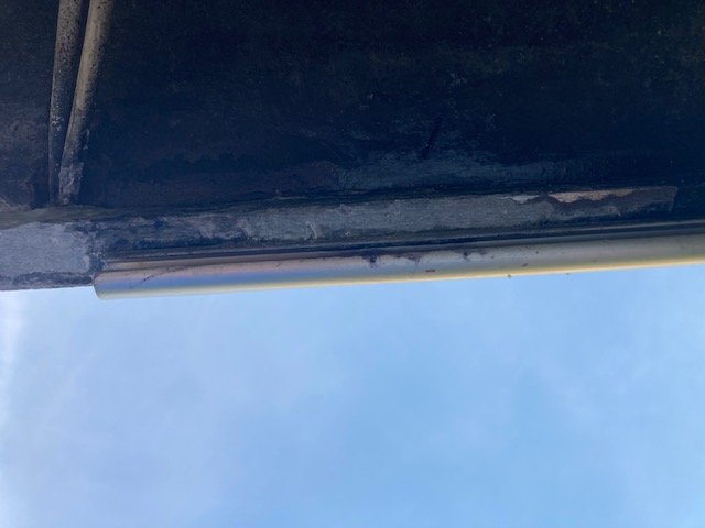

Le rail qui supporte le plastique, pour cacher le dessous de la caravane en mode auvent, se démonte avec les vis cachées (cf ci dessous). Je pense qu'en démontant cela, on accèderai à la partie arrière du profilé métal ?
Merci encore !

Les Eriba sont construites comme un toit..... le toit recouvre la tôle du haut qui recouvre la tôle du bas, les chevauchements sont cachés par une baguette alu vissée dans le tube de ceinture haute milieu ou basse et la tôle basse recouvre le tube de ceinture, sur lequel et plaquée la tôle grâce au profilé tenu pas des vis, souvent les vis laissent passer l'eau qui rentre dans le tube et n'en ressort pas. Perso j'ai percé en partie basse le tube pour injecter de la cire corps creux et permettre à l'eau de s'évacuer si il y en a. Les pares pierres sont redoutables pour la corrosion. :(
A noter qu'à la construction il y a du mastic qui ne sèche pas entre les tôles alu et les profilés alu, c'est ce qui coule par fortes chaleurs...

Désolé pour toi, c'est toujours une mauvaise surprise. A voir tes photos, il ne semble pas y avoir tant que ça de travail : les morceaux avec rouille perforante sont à remplacer en déposant le jonc en bas et en écartant la tôle, ça devrait passer. Fait faire un devis et demande une ristourne de ce montant au vendeur. Ce qui n'est pas perforé, tu le traites. ton plancher a l'air sain et pour l'avoir déposé sur la mienne, c'est un gros boulot donc n'y touche pas.

Merci à vous pour vos réponses.
Je vais donc faire par moi même en suivant vos infos.
Tout en démontant comme précisé et ensuite voir si je coupe et greffe un profilé ou traitement direct sur le profilé existant. J'y verrai plus clair après démontage des pièces attenantes. Si cela devient trop compliqué, ce sera retour en arrière. En attendant, elle est dans le garage à l'abri.

Si tu dois faire de la soudure, privilégie un poste "semi auto" (MIG-MAG) avec fil qui se déroule, fourré ou pas, si bouteille de gaz, car à l'arc tu risques de faire plus de trous que de soudure !!!
Si tu connais quelqu'un qui a un poste TIG ce serait le top, car chauffe très limitée à l'endroit de la soudure.

Pour le coup et dans ce cas, je laisserai faire un ami qui maîtrise la soudure beaucoup mieux que moi ! ;-)
Ah et pour le coup, j'ai vu avec ma protection juridique et ce n'est pas un vice caché, car c'est visible !
Mais c'est vraiment un check approfondi qu'il faut faire lorsqu'on achète. Je me suis couché sous la caravane, vu le dessous et le centre, mais n'ai pas fait attention au dessus de moi ... :/
A bon entendeur aux futurs acheteur surtout si l' : eriba : est équipé d'un cache timon, pare cailloux ...

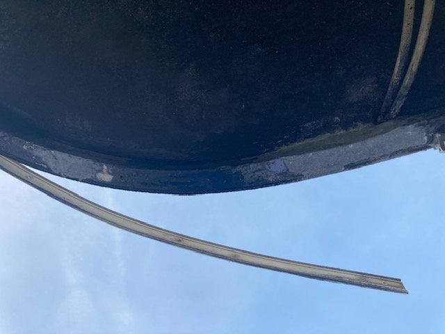

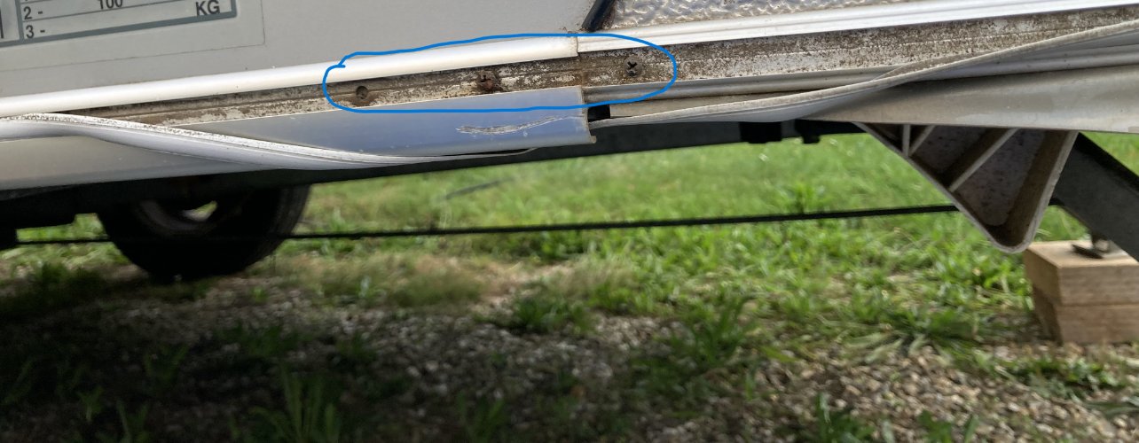

Bon, après un long moment d'absence :rouge: , j'ai commencé la remise en état du châssis.
Avant toutes choses, via des amis, j'ai pu aller voir un carrossier. En passant par lui, cela dépasserai les 1000€ pour refaire dans les règles (n'a pas fait de devis précis). Mais il m'a dit qu'honnêtement, ce n'était pas si grave que cela. Il m'a conseillé de me débrouiller en utilisant un mastic de carrossier, le Debrasel ALSI12 (connaissait pas).
Du coup je m'y suis mis :
Un petit peu de ponçage pour lisser :gene:
Application du Férose et de la cire corps creux.
Me reste plus qu'à repeindre avec de la Hammerite ...

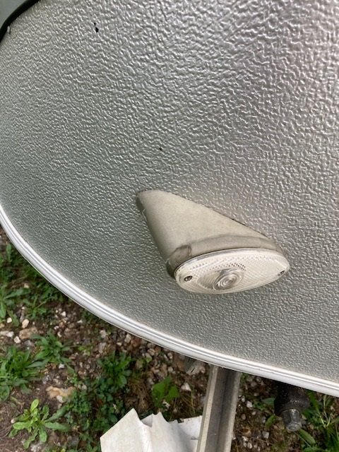

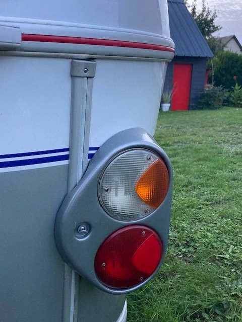

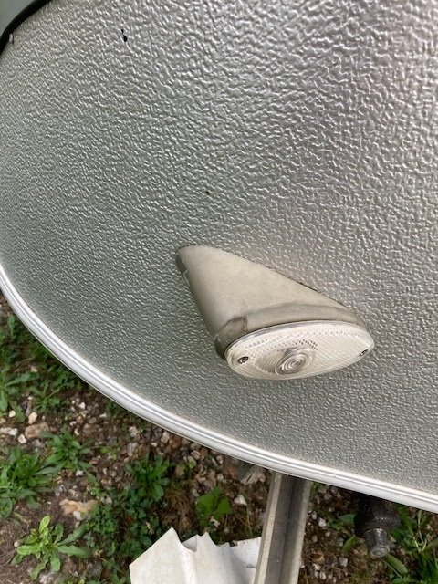

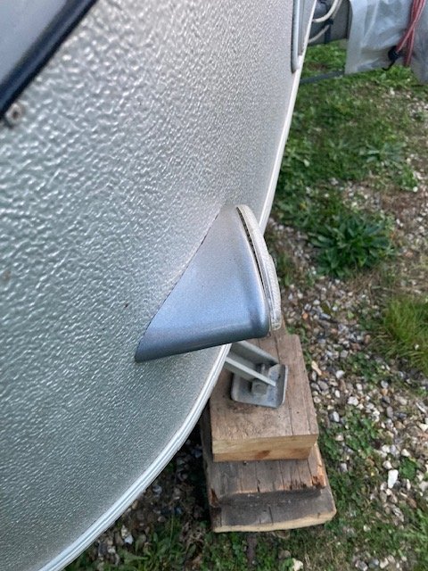

Par ailleurs, j'en ai profité pour remettre à jour quelques points esthétiques.

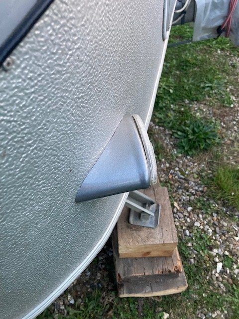

Plastique repeint : les veilleuses avant, les blocs de feux arrière ainsi que le pare cailloux :

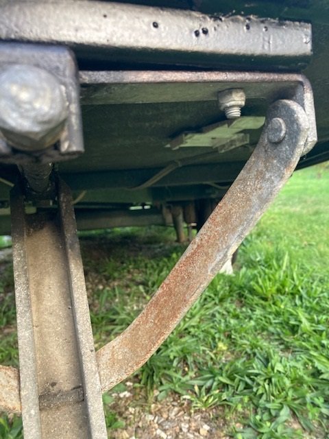

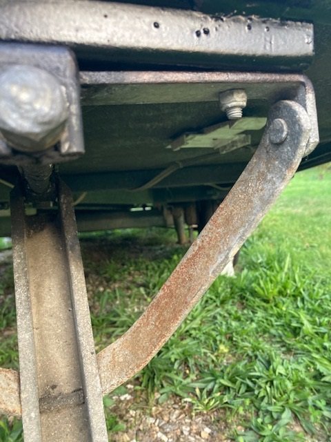

Ah une petite question tout de même, les stabilos ont de la rouille de surface, que feriez vous ? Les repeindre à l'hammerite, du White, un lubrifiant anti rouille (genre huile de nettoyage des armes de l'arméé), les laissez tel quels, autres ? :
Merci,
Jeff
:normand:
Messages : 6707
Re: Bonjour de Normandie
Pour les stabilisateurs, les poncer et repeindre avec du zinc en bombe. Pour le reste, beau boulot de restauration. C'est sympa de savoir, par le biais d'un carrossier, que l'on peut restructurer sans tout démonter. :)
