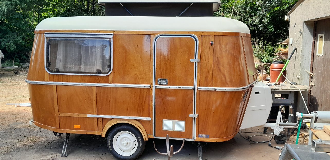

Aujourd'hui est le grand jour, après 4 mois de travaux (Wd & vacances) j'ai enfin "pesé" l'Eribois, lors de sa première sortie au grand air.. Chez le ferrailleur du coin.
J'y suis allé avec le max de poids mais sans affaires personnel,
  • réserve d'eau pleine
  • Bouteille de gaz pleine
  • vaisselle complète
  • Matelas, draps, housse, oreillers, rideaux..
Avec une balance qui change de mesure tous les 20kgs (donc précision à plus ou moins 10kg),
Bref verdict : 640 kg ! soit entre 630 et 650kg selon la balance..
Un grand soulagement pour moi de rester sous la barre des 690kg.. il me reste encore une cinquantaine de Kg pour le futur chauffage (Truma 2200 de 6kg700), les habits et autres petits trucs perso, donc je me dis que c'est jouable de tenir le PTAC!
Petite question : Avez vous déjà pesée vos Eriba ''pleine" ?

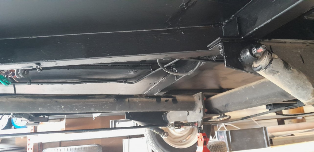

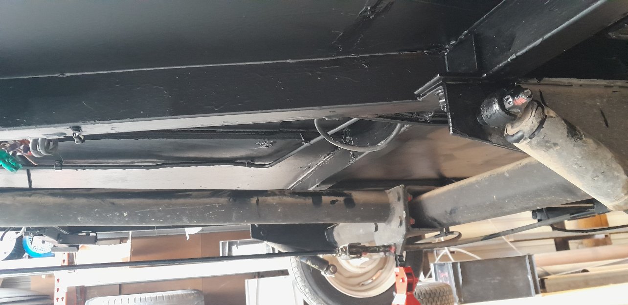

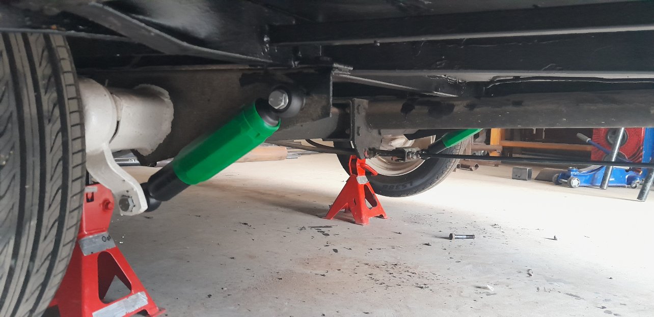

Derniers travaux,
Pour finir , j'ai peints le dessous avec de la peinture d’étanchéification industrielle.
J'ai également changé le vérin Al-Ko du timon, ainsi que les 2 amortisseurs Al-ko également, un peu en prévention car ils étaient d'origine...
peinture châssis
peinture châssis
chgmt amortisseurs
chgmt amortisseurs
Messages : 6742
Re: Reconstruction de ma Familia (l'éribois !)
Super! J'étais plus à 700kgs au vu de la quantité de bois... Bon va falloir l'arroser sur un rasso. :fleur1:
Jolie ! elle est brillante !
oui déjà pesé , j'étais à 700 pour 690kg et j'étais chargé à bloc !
Bonne route
Lolo
J'aime bien.....
pesée pleine maintenant : 795 pour 780 avec un micro-onde, la moitié d'eau, une batterie, le store, la vaisselle et des habits.
Mais, tout est dans la voiture (elle doit être en surcharge!)
Modifié en dernier par JeanYvon le mar. 13 sept. 2022 14:51, modifié 2 fois.
Messages : 12114
Oui pesée à vide à la déchetterie communale 950 kg (Troll) comme indiquée par maman Eriba, chargée pas trop envie, mais bon je l'ai fait homologuer à 1300kg grrrrrrrr.
Bonne route et belles balades, au moins toi on te reconnaitra :super: , sûr que tu vas avoir des appels de phares et des demandes de visites :coeur:
Messages : 3647
çà s'appelle l'homme à tout faire !!!! :D 8|
Oui déjà pesée juste avant de partir, histoire de savoir !
1330kg ! Ça va très très vite, la bascule ! !
Pesée, dételée. Donc pas si mal que ça ! Ouf ! !
Messages : 21126
Si les bleus te contrôlent sur la route, ce sera attelée, donc ôter le poids d'appui sur la boule !!
