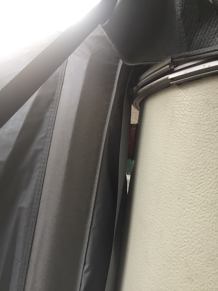

Je vais probablement galerer pour bien positionner la toile entre la cagouille et les pilliers...
soufflet d etancheité trop bas

Question peut-être idiote mais pourquoi ne pas plaquer les bavettes verticales avec de forts aimants? Aimant à fort pouvoir d'attraction qui tiendrait sur la carcasse métallique de l' : eriba : ...

Pas con faudrait que je regarde où je peux trouver ça.

Je pense qu'à dans les grandes enseignes de bricolage ça doit se trouver... Sinon les petits quincaillers locaux ont souvent une foultitude de solutions pas forcément plus chères.

Voir réparateurs d'informatique, des aimants très puissants sont dans les disques durs HS...

Ca tombe bien, j'an ai quelques uns HS!!!

Prévoir un morceau de KLEGECEL assez long (30 cm) taillé en biais et à coincer dans le soufflet en force.

Prévoir un morceau de KLEGECEL (polystyrène) assez long (30 cm) taillé en biais et à coincer dans le soufflet en force. Les aimants ne seront d'aucune utilité car la carrosserie est en aluminium donc amagnétique...

tres bonne réactivité de Caravane service, qui est à l'écoute et échange avec clairval rapidement:
Pour faire une réponse à votre client, son auvent est très bien monté.
Concernant la bavette d’étanchéité, elle est faite pour s’adapter à toutes les hauteurs des caravanes donc pas de crainte si le jonc est bien plaqué dans le rail aucun soucis.
Juste pour qu’il peaufine le montage je lui conseillerais de le décaler légèrement le auvent vers sa fenêtre cela lui permettra d’avoir le feu en dehors.
Et il peut également béquiller sa caravane un peu plus haut si il le peut lors de son installation.
En espérant avoir répondu à ses questions.

Bonjour à tous, voici mon retour sur mon premier test du auvent clairval...
Auvent plutot qualitatif, sentiment de solidité, notice un peu légère pour ceux qui n'ont jamais monté de auvent (comme moi), surtout sur le positionnement des "bavette et le positionnement des piquets".
Seul problème, la hauteur du rail, ce qui fait que le soufflet ne plaque pas bien en haut. Et deuxième point, pour nous, le jonc coulissait trop facilement dans la glissière, du coup, notre auvent s'est déplacé au moment de l'installation, il aurait presque fallut des aubants à l'arrière du auvent (identique à ceux de l'avant.)
