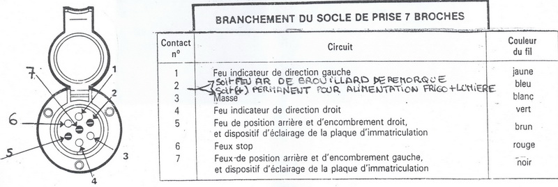

Le +12V arrive sur la broche 2 non câblée sur ta prise.
Il sert pour l'éclairage intérieur et le Frigo quand tu roules.
Tu tires un fil de la batterie du Def, tu y mets un porte fusible 10A
Re: Quelqu'un à Roubaix plutot en Dordogne?
Posté : dim. 15 mars 2009 22:00
par Jean-Marc
C'est sur la borne 2 dans les anciennes normes, maintenant la borne 2 est dédiée à l'anti brouillard.
Tout dépend donc de la voiture, car si elle est aux normes actuelles, il faudra allumer l'anti-brouillard arrière pour voir clair dans la caravane :D

Vu que le Def est en 7 broches, reste en 7 sur la caravane.
Si l'anti-brouillard est branché sur ton attelage sur la borne 2, tu le vires, tu l'isoles et tu mets ta ligne +12V venant de la batterie. ;-)

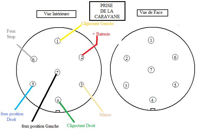

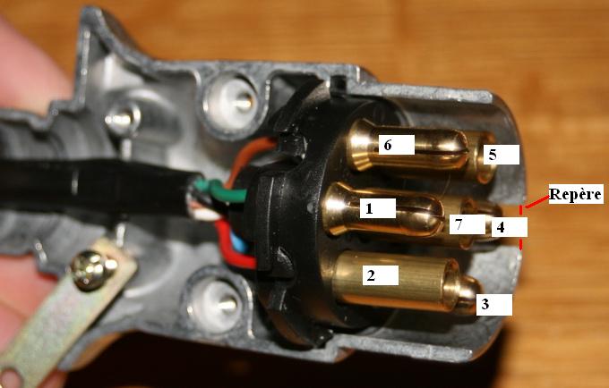

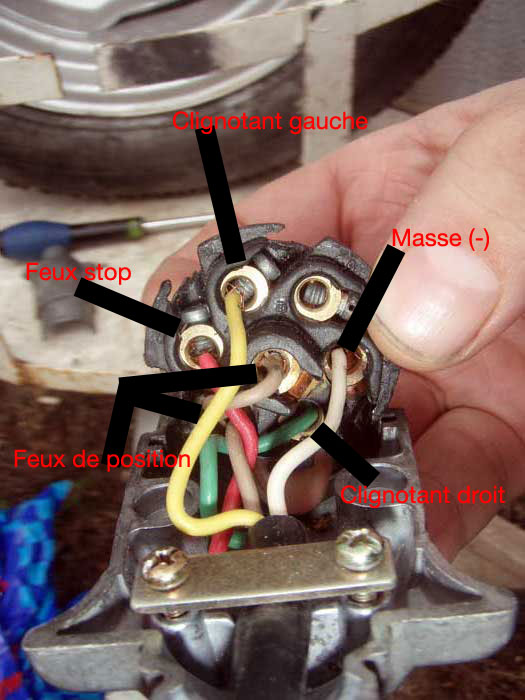

Jerome,pour refaire le branchement de la prise, pour ma part, je repartirais du faisceau d'origine de la caravane.
J'ai repéré sur quelques photos la fonction de certains fils en rapport du branchement sur les supports.
J'ai réalisé un mode opératoire pour le contrôle et le branchement du circuit 12V. de la caravane pour la mise en conformité en rapport d'un faisceau en 7 broches
(il nécessite un Ohmmètre/Voltmètre). Problème pour le transmettre 3 pages format A4 en Word (j'essaye en JPG).
Prise male.jpg (34.27 Kio) Vu 13982 fois

Jérôme, je joints quelques photos pour une meilleure compréhension du branchement de la prise mâle en rapport de la prise femelle (ne pas tenir compte de la couleur
des fils de mon faisceau).
Pour la prise femelle sur le véhicule tracteur, il est possible qu'il n'y ait pas de fil de veilleuse de branché sur un des plots "5 ou 7". Dans ce cas, à l'intérieure de la prise mâle de la caravane, rajouter un fil pour ponter les plots "5 et7" de façon à avoir de l'éclairage D et G sur la cagouille.
Dans quel secteur Aisne/Marne.
J'espére qu'avec cela tu pourras finaliser ton branchement avant la fin de la semaine.
A la prochaine.

Bonjour Jerome, j'ai dans la triton de 78 le meme branchement que Gibus,a part que le bleu et noir (feux de position sont ensembles)Le plus permanent est Violet et la masse Rouge en 2,5 mm(les deux)
En esperant que cela t'aidera.
Bon courage et ne désespère pas.
