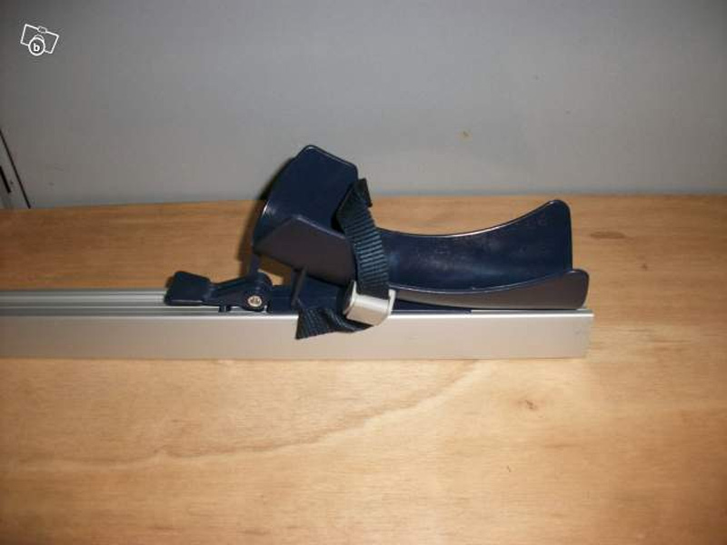

Merci Pat pour ta réponse. Je viens de trouver une photo de ce que je cherche
porte vélo_4.jpg (85.26 Kio) Vu 57005 fois
Le profil du rail n'est pas le même que le profil de mes 2 rails. Ça n'est pas gênant, je peux dévisser un rail pour le remplacer par celui-ci.
Par contre mon rail actuel mesure 155cm et est déjà juste en longueur. Celui dont provient cette photo mesure 128 cm :pleur2:
Existe-il des cales analogues à celle-ci pour les anciens profils de rail ?
En outre ton porte-vélo est bien plus bas que le mien ; tu peux donc fixer le bras en premier. Dans mon cas, il faut d'abord que je puisse bloquer le vélo sur le rail (d'où ma recherche de cales) avant de fixer le bras sur le cadre ; ensuite il faut que je prenne de la hauteur vu que la barre sur laquelle repose le vélo est à hauteur de ma poitrine.

Bonjour ;)
Oui c'est ce que je fais, je fixe le bras supérieur en premier et le vélo ne bouge plus, le temps d'attacher les roues.
Je ne connais pas ce type de cales,
je viens de vérifier, effectivement mes rails se trouvent à environ 1M du sol, mais ne font que 126cm de long :roll: .
Sinon un genre de cale comme ça doit pouvoir s'improviser (avec un matériau tendre, bois léger ou polystyrène extrudé ....par ex.).
