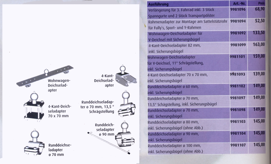

Vu sur le catalogue 2012 de Movera ( http://www.movera.com) des adaptations pour porte vélo sur le timon. La boule est au diamètre standard de 50 mm. La pointe au sommet de la boule est seulement destinée à empêcher d'utiliser ce dispositif comme attelage.
adaptations porte-vélo.jpg (313.28 Kio) Vu 56440 fois
