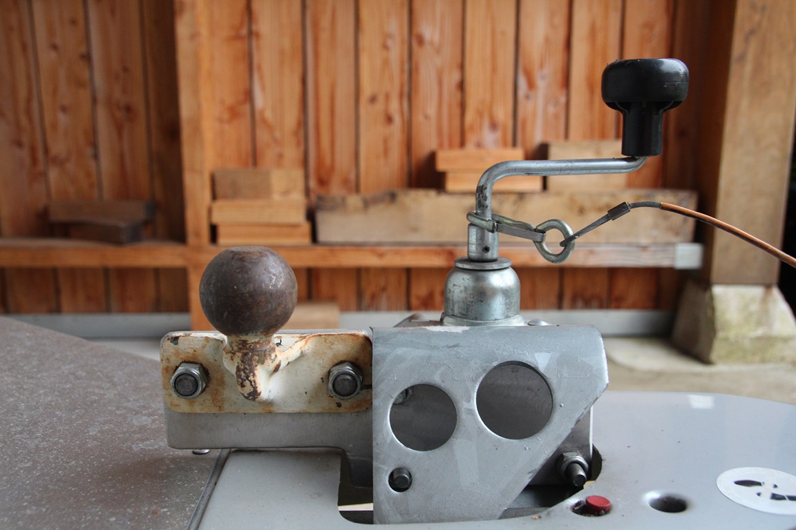

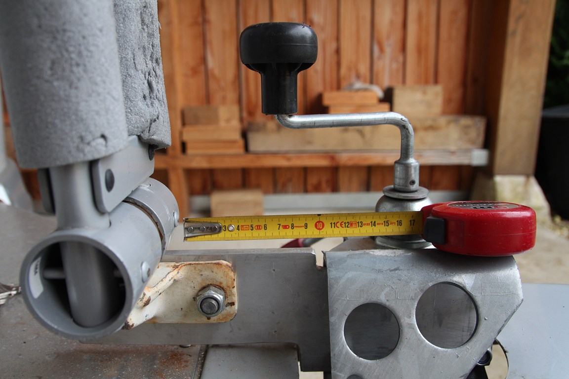

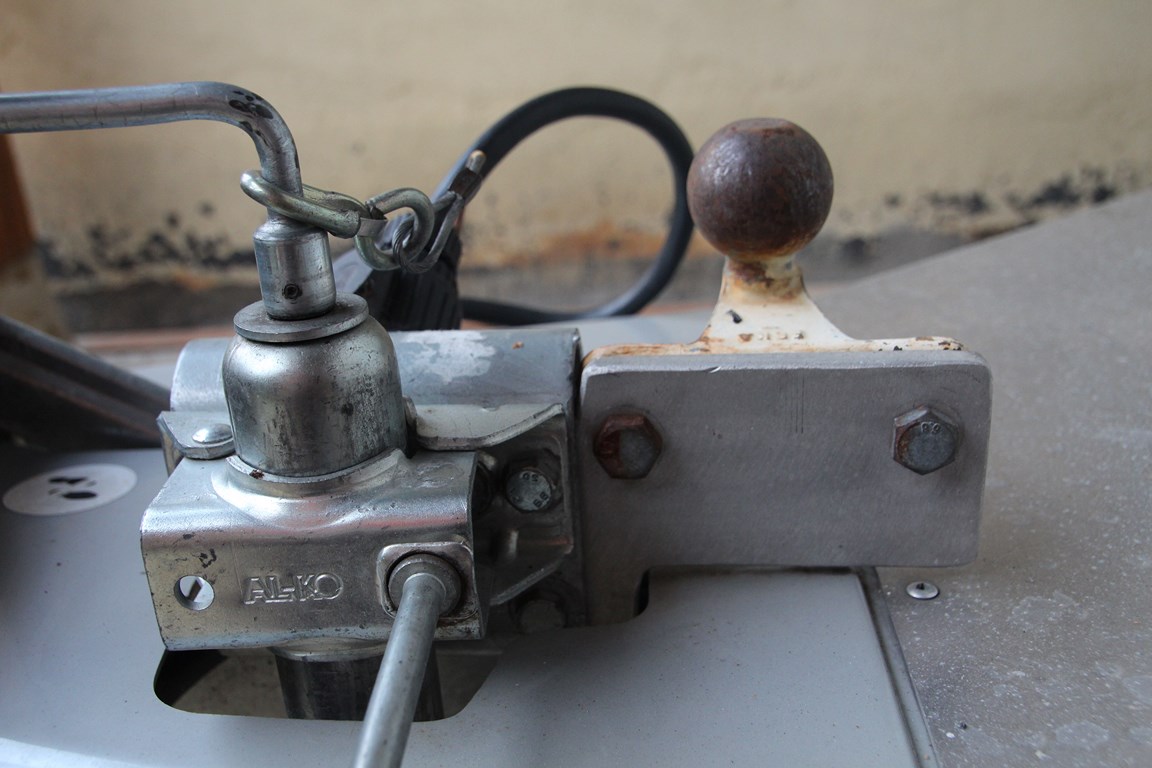

Merci Jean Pierre, Je n'avais pas remarqué cette côte sur la boule d'attelage ainsi que l'interdiction de AL-KO pour ce sujet.
Rien que pour te faire plaisir , Jean Pierre, Voilà les photos ! !
côte de 55 mm, INTERDIT avec AL-KO
côte de 75 mm OK
côte de 75 mm OK
J'ai mis celle du haut en bas et inversement. Merci Jean Pierre.

En plus tu auras moins de porte à faux en haut, ce qui sera encore plus mieux bien :super: pour ta tôle. :mrgreen:
Par contre la boule de 75 mm, tu auras intérêt à la toiler copieusement avant de t'en servir, je ne pense pas qu'elle soit chromée, car là ce n'est pas autorisé dans le mode d'emploi.... 8|
Re: Les porte-vélos
C'est prévu avec de la toile de 100 ou 120 comme demandé dans le "manouel"
merci encore pour tes conseils. Et tu ne laisses rien passer ! !

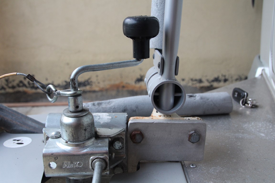

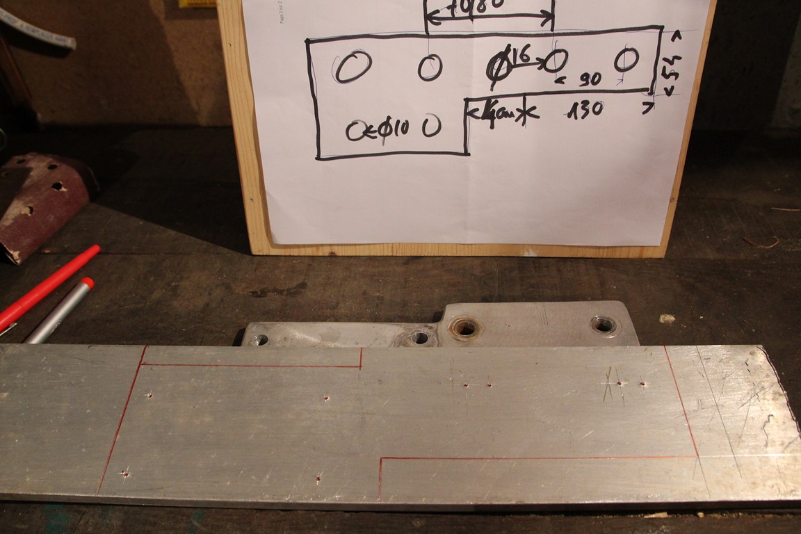

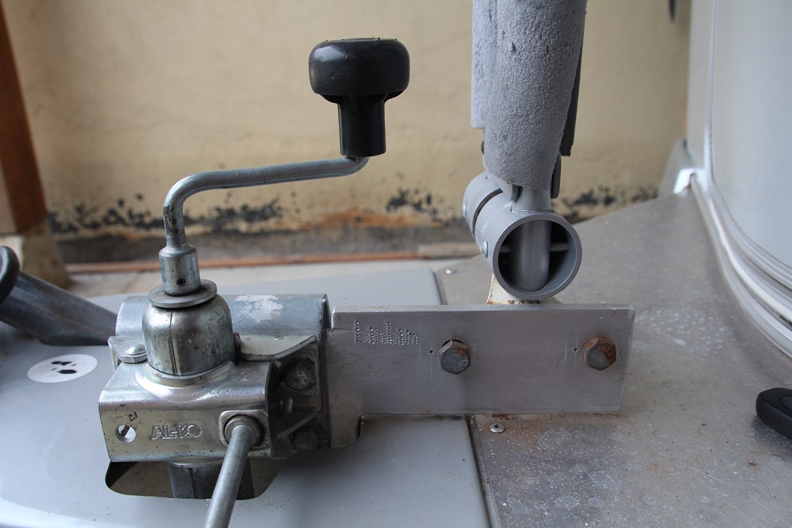

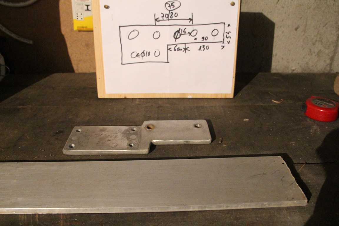

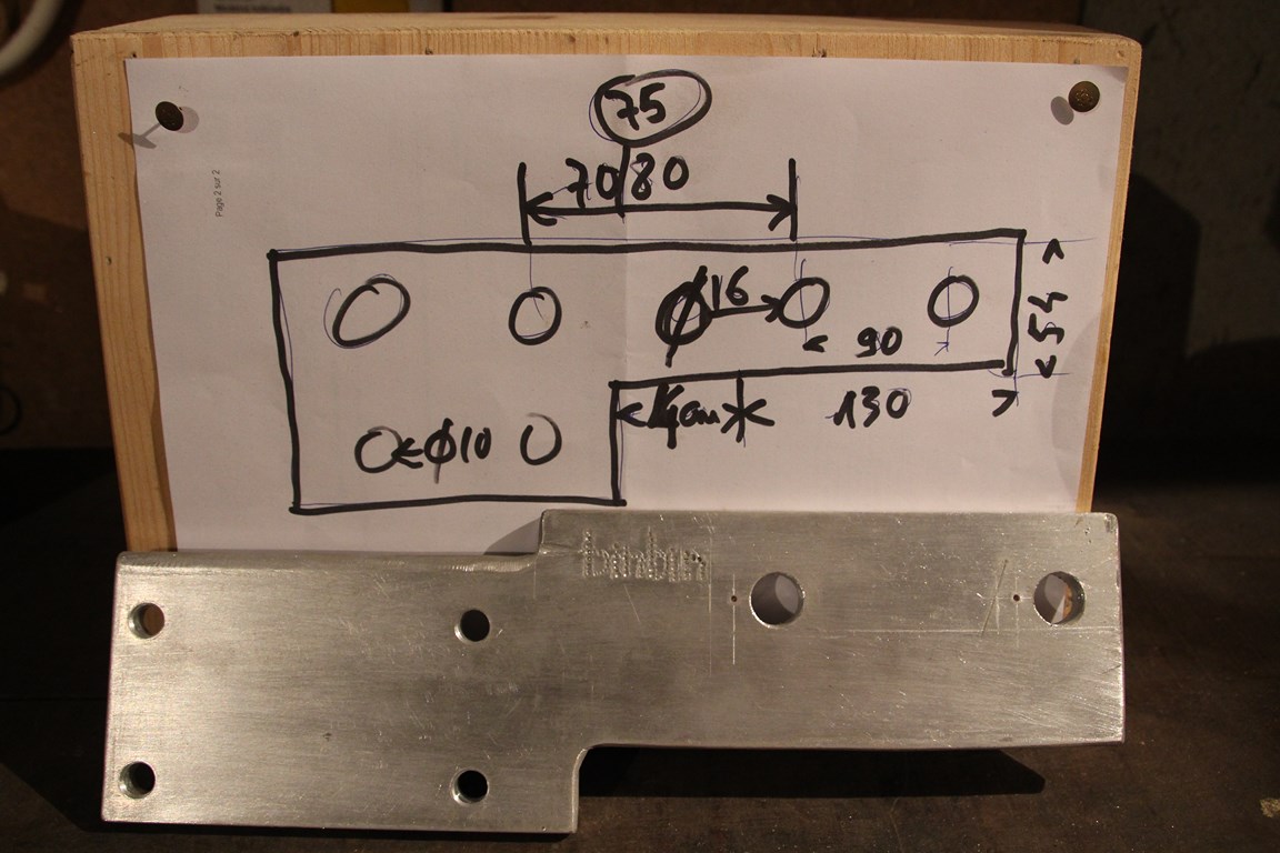

J'emprunte à Eribabinbin ces photos d'un autre montage, peu présent sur le lien précédent
Détail du montage :
La pièce d'adaptation peut être fabriquée par un serrurrier, un vrai, pas un copieur de clef

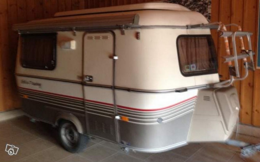

Sur une Triton année 2000, avec timon carré, ce montage vu sur le Bon Coin
porte vélo triton2000.JPG (24.53 Kio) Vu 38579 fois

:hello: hello Eric, le pigeon voyageur attends une adresse (par MP ou mail) pour apporter le colis.
Voir l'objet:
Le mien;
je peux tourner la manivelle (roue jockey)
Même avec la mousse protection je peux entrouvrir le coffre à gaz, passer une main pour ouvrir/fermer la bouteille gaz.
LE TIEN
Avec du recul comme demandé ( enfin peut-être un peu plus) on pourra toujours diminuer.
Voir avec ton système de serrage (ça va peut-être le faire), la manivelle et avec des mains de sages femmes ( ou de pédiatre ;-) )car le BB est délicat, tu pourras aussi accéder au coffre :idea: , qui sait?
Je l'ai monté de façon d'être sûr que ça va aller pille-poil, c'est le cas :happy1:

Messages : 12210
Re: Les porte-vélos
Bonsoir Eric.
De rien, Very :happy1:, si je peux me permettre mets des écrous Nylstop à tes boulons de 16.
Quel est l'espace (cm) entre la poignée roue jockey et le support vélo?
Allez pour le fun mercredi et re-champignons 6 kg de trompettes : Cassecroute :
divers 653 (Copier).JPG (201.17 Kio) Vu 37941 fois
Bonne soirée, Benjamin.

A vue de nez, 4/5 cm entre la manivelle et le porte vélo : pas de problème.
Je vais aller sur ton site pour les écrous nylstops. Tu as vu que j'avais des rondelles à ailettes (il doit y avoir un nom approprié !...).
A bientôt.
Eric

Pour les boulons, écrous et rondelles si tu as un revendeur de tracteurs, matériel agricole, ils ont un choix important en 8.8, souvent cadmié ou zingués, et en 10.9 noir, plus résistant.
Ici à Pontivy, l'agence Class les vend au poids ..... :super:
Re: Les porte-vélos
Oui mais c'est QUE de l'agricole ! ! ! :wouarf:
garder la même résistance
Changer la longueur, acheté dans une concession Massey Fergusson ! ! !
remonter. Ne pas oublier d'inverser les boules. Voir la précision du Sage  Landeriba ! !<br />Merci.
Merci.

Eric et Dominique a écrit :Bonjour à tous, Bonjour Binbin :hello:
C'est le Père Noël avant l'heure !
Beau travail, Benjamin, avec essais ... et signature avant livraison :super: !
Je suis très impressionné par la qualité de ce forum et par l'esprit d'entraide qui y règne. :merci:
Rendez vous dès la fin de l'hiver prochain, Binbin, sur les pentes de nos cols mythiques : je m'occupe de ton ravitaillement :glups:
Bonne journée !
Eric
MERCIIIIIIIIIIIIIIIII!!!!!! ERIC!!!
C'est superbe :merci: :merci: :merci: :merci:
Je suppose que tu l'as commandé sans le voir ( reçu aujourd'hui :happy1: ), c'est un bel ouvrage et je m’aperçois que je n'aurais jamais assez de temps pour tout escalader :ghee:
