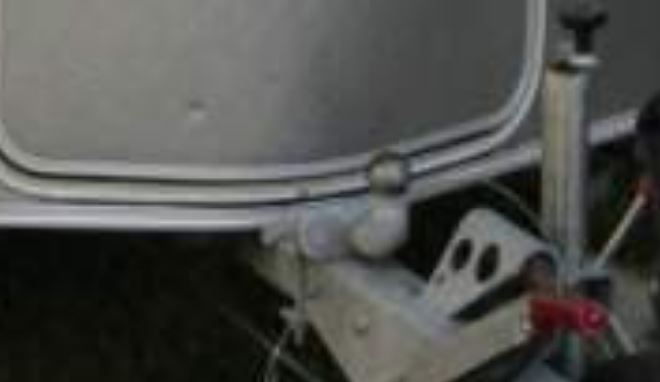

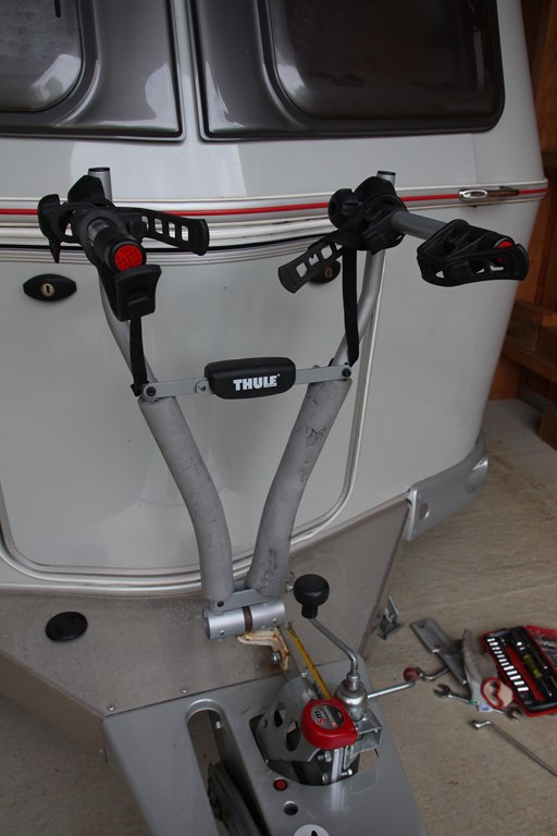

Me voila confronté au probleme porte velo sur ma : eriba :
Apres X lectures où j'ai tout appris sur le sujet, j 'ai acheté un porte velo Feu Vert (identique au Thulé) sur boule, pour deux vélos, comme celui de Chrysabi et de Ferrals .
J'envisage de monter une boule sur la plaque metallique dont Binbin a le secret !
Sur ce porte velo il y a une manette pour la fermeture et le verouillage , non presente sur les photos ...et je me demande si cette manette n'a pas été enlevée par manque de place pour s'en servir ...
Qu'en pensez vous ??
Merci de vos aides successives !

Re-bonjour Eric.
Au vu de cette photo;
Il semblerait (je suppute) que la manette si elle restait en place, viendrait toucher le support roue jockey. Autrement dit, impossible d’enclencher le support sur la boule ?? Ferrals (J-Jacques) et ou autre nous en dirons d'avantage.
Binbin

Ce porte-vélo n'est pas identique au Thulé( 49.95€ chez Décathlon ) car le serrage sur la boule se fait par un blocage par le haut et non par le bas. Et de ce fait aucun problème au niveau du timon.

J'ai pu voir de plus près le fameux porte vélo Feu vert que je viens d'acheter.
La manette noire en plastique sert au serrage sur la boule et d'antivol du porte vélo.
Mission impossible de garder cette manette vu le peu de débattement dont on dispose sur ce timon...
Heureusement il se démonte et on serre le porte vélo sur la boule avec une clé de 19.
Je pense que Jean Jacques, voisin du 74 :hello: et Christian ont fait pareil...mais j'aimerais avoir leur confirmation.
Merci à tous et à Binbin en particulier :merci: :merci:

par Eric et Dominique
Bonsoir Binbin, bonsoir à tous !
Bravo pour ce beau panier qui met l'eau à la bouche !!
Ca y est le support est monté. Pile poil ! Un petit coup de lime dans le plastique gris ...
Le plus dur a été de trouver le boulons ! Une demi journée... pour ne trouver que les boulons de 10 ...probablement "asiatiques"... et être dépanné par un ami, le lendemain, pour les boulons de 16mm...
Résultat : impeccable, solide, le porte vélo dans l'axe du timon, possibilité d'ouvrir le coffre gaz suffisamment pour ouvrir ou fermer la bouteille
Impasse sur la poignée noire d'origine, trop grande ...mais c'est pas un gros problème

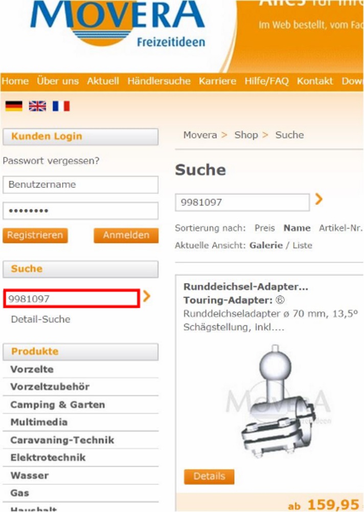

adaptateur de boule.PNG (82.15 Kio) Vu 41335 fois
J'ai suivi toutes les discussions concernant les porte-vélos. Je voudrais en installer un sur le timon de ma caravane Eriba Triton de 1994. Je ne sais pas où m'adresser pour trouver l'adaptateur de boule qui conviendrait ? (voir le modèle en pièce jointe)
Quel porte-vélo conviendrait le mieux ?
Margot : Sun :

Margot a écrit :
Le fichier joint adaptateur de boule.PNG n’est plus disponible.
Margot : Sun :
Le modèle que tu indiques est en vente chez Movera, qui est le magasin d'accessoires de Hymer http://www.movera.com/de/shop/suche.html
Il ne faut pas oublier de mesurer le diamètre du timon pour pouvoir commander la bonne référence à l'emplacement du cadre rouge
Mais la solution la plus simple me semble être de contacter l’Atelier du Véhicule de Loisirs à Cernay. http://www.forumeribatouring.com/viewto ... 74&p=98820
http://www.leboncoin.fr/equipement_cara ... tm?ca=12_s
Il ne se passe pas une semaine sans qu'ils ne commandent des pièces détachées chez Movera.
Si Denis Jenn peut t'obtenir cette pièce, il te l'enverra chez toi dans des délais très raisonnables.
Quant au porte-vélo le meilleur modèle est celui-ci Image

par eribabinbin
Bonsoir Margot
Combien de vélo veux-tu transporter, car pour un seul le modèle de base à 60€ de chez Thule ça va le faire, (pour deux aussi), celui-ci;
