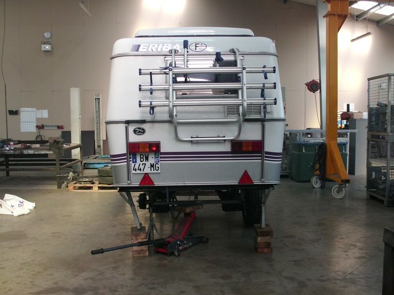

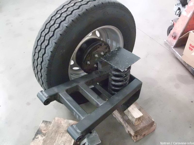

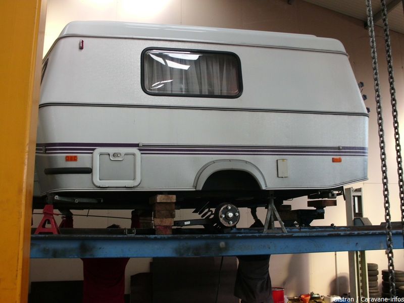

Le chantier a commencé, et je la récupère ce vendredi si tout va bien
Sur le pont, essieu démonté
Les raquettes RTN 1300 kg

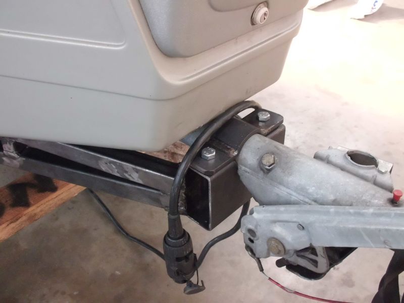

Le chassis est commencé ce matin, il fera 160mm de haut (2 tubes de 40x40 séparé par des entrtoises soudées)
Le timon Eriba est conservé, mais repris en 2 ou 3 points sur ce chassis
Les roues sont des 215/75/16 (5 trous)
La garde au sol en bas de caisse, sera entre 650 et 750 mm selon la place pour les roues.
Homologation sans soucis par le fabriquant, en suivant ;-)
Le chauffage gasoil à air pulsé est arrivé, anisi que le chargeur/tranfo 24V-12V (le Toyota est en 24V)
Je vous tiens au jus...
a+
phil

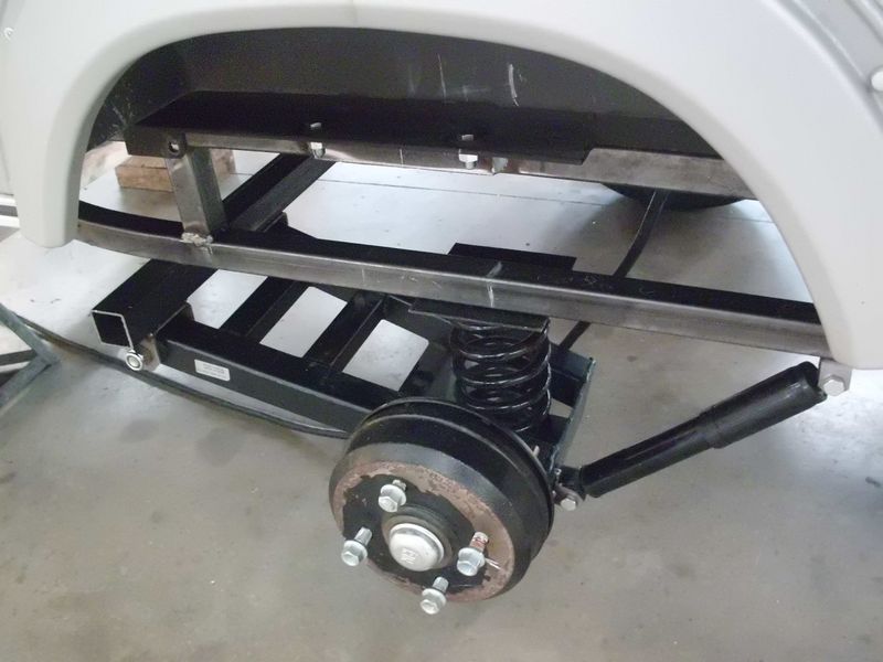

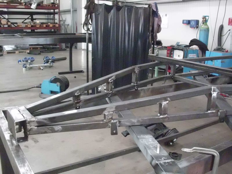

Chassis bien avancé :)
tube de 40x40x3 et 50x50x4 ....ça va pas se casser !
Posé à l'envers sur les photos, mais on voit les pattes pour reprendre les 2 longerons de la cara, et la bride devant pour le timon
Là, ils commençaient la pose de la traverse pour les raquettes..
Demain aprem, il sera normalement posé sur la cara :coeur:

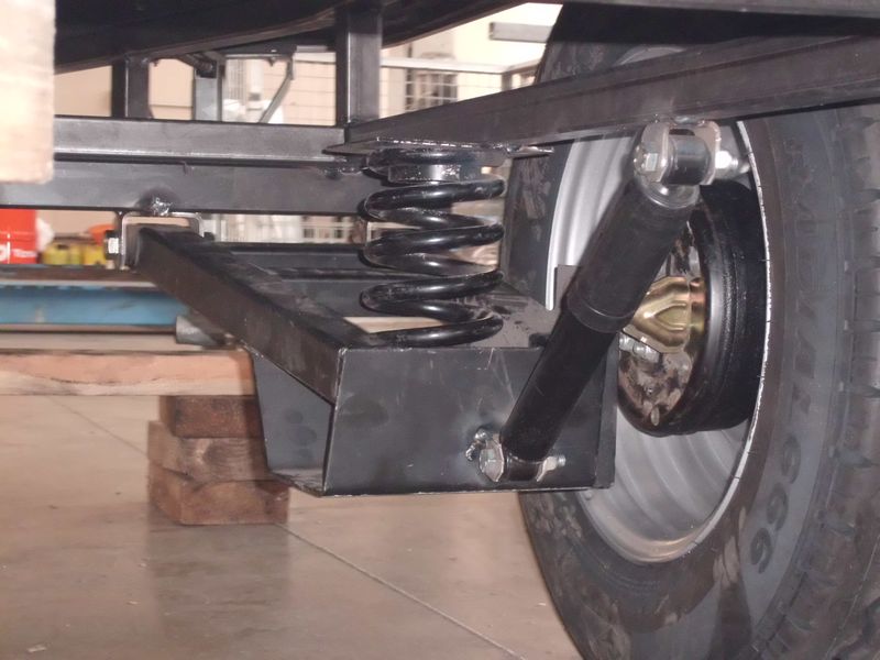

Ce matin, premier montage à blanc
Il s'avère que c'est trop haut, donc on va baisser de 5cm + 3cm de compression des ressort une fois sur ses roues, ça donnera la valeur de départ que je souhaitais, 65 cm au bas de caisse
Bon, ce week-end, je remonte la boule du toyota au maxi...env 62 cm...

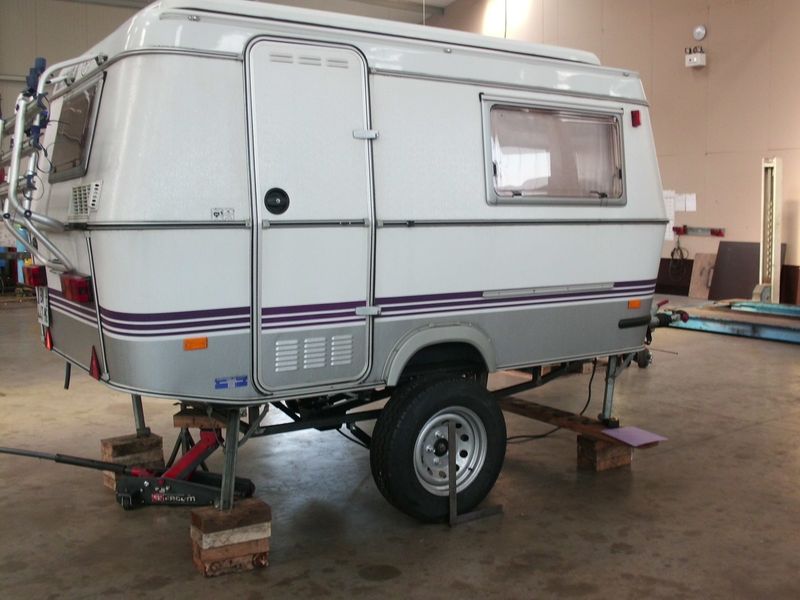

Le carrossier a terminé...je la récupère vendredi :coeur:
Re: Superpuck tout terrain
Posté : sam. 10 mars 2012 10:44
par distran
La voilà dans la cour :-D

je suis serrurier de métier pas soudeur mais je sais très bien souder je trouve ses cordons trop enflés pas très esthétiques il ne les a pas meulés il a bien fait pour garder la résistance des soudures
enfin c est un professionnel tu as une garantie de fabrication et bonne route petite question quand tu es dans l eriba
ça ne bouge pas trop ?
