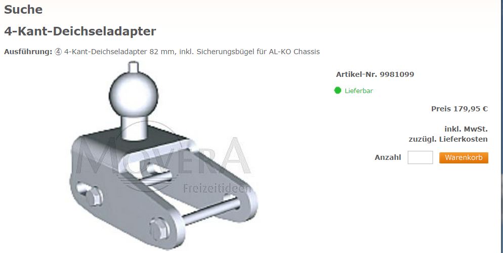

bon, je vais me faire tuer...
, en fait le timon sur mon modèle est de section carrée ( plus ou moins)...Puis-je abuser et vous demander où je peux trouver l'info? Merci!
Re: Les porte-vélos
Posté : mer. 30 sept. 2015 18:59
par Boulhaya
pilou a écrit :bon, je vais me faire tuer...
Ici, chez Movera :
http://www.movera.com/de/shop/suche/bac ... C3%25A4ger
Ne pas oublier la référence 9981099
- porte vélo timon carré.JPG (43.1 Kio) Vu 40003 fois

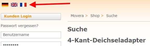

Re: Les porte-vélos
Posté : mer. 30 sept. 2015 20:22
par Boulhaya
pilou a écrit :Merci infiniment :
! Il me reste à réviser mon allemand , vieux de 40 ans ...et déjà médiocre à l'époque
A suivre...
Pas la peine de réviser ton allemand ; sur le site de Movera, regarde bien en haut et à gauche
- site Movera.JPG (23.89 Kio) Vu 39994 fois
1 clic et c'est tout

Etant content du travail de mon chaudronnier, voici une photo de ma boule (d'attelage
)sur ma flèche ! Et merci aux membres du forum d'avoir alimenté ce sujet, cela m'a grandement aidé dans mon projet !
