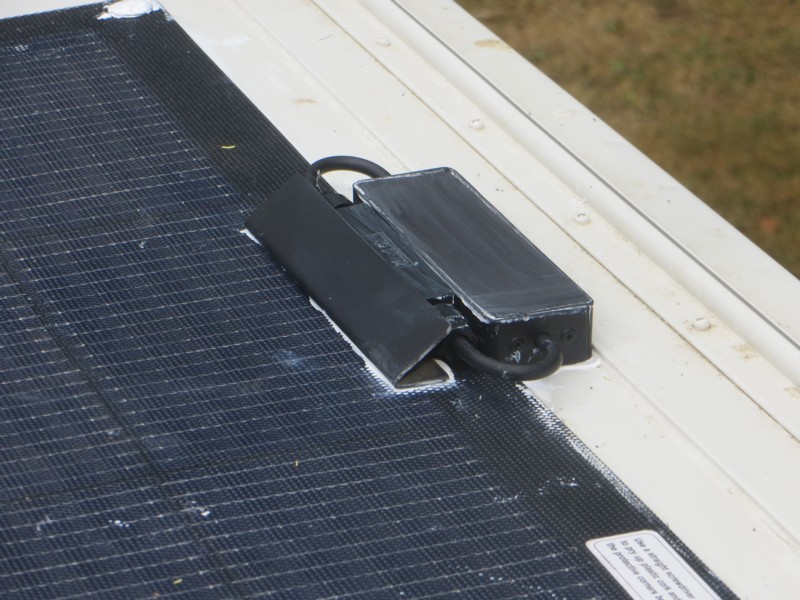

Le raccordement des fils par soudure, et gaine thermorétractable, noyés dans de la colle, dans une boite de dérivation en alu faite sur mesure, le fil rouge + sur le fil marron et le fil noir sur le fil bleu -
Et fermé par un petit couvercle collé
Raccordement des fils, les fils marrons sur le +, les bleus sur le -, sous la voiture je les ai fixés sur le câble d'alimentation de la prise treuil, et je n'ai percé que deux trous pour le passage du fil, un sur le toit et l'autre dans le passage de roue ARG. Il chemine en partie dans la voiture sous des caches et en partie dessous au près du châssis avant d'entrer dans le compartiment batteries.

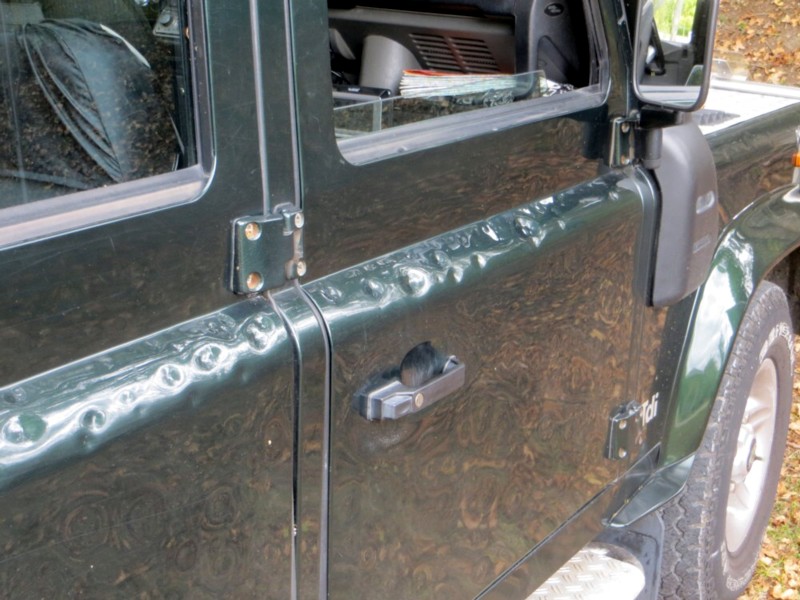

Le capteur ayant souffert lors de l'épisode de l'orage de grêle à Aubigny sur Nère en 2024

Il a déclaré forfait en juin dernier.
S'il avait du voltage (17,8 v au soleil) il ne chargeait plus la batterie, surement pas d'ampérage !

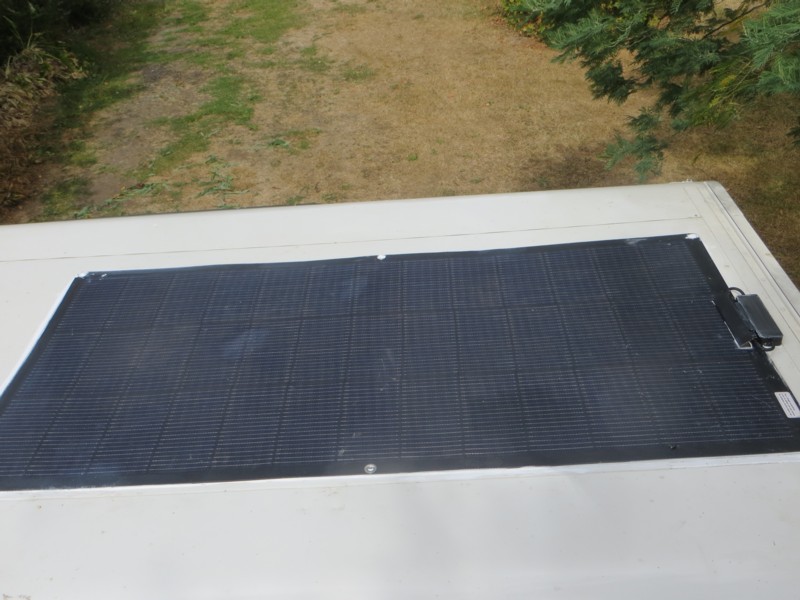

Le choix s'est porté sur un capteur souple de même largeur, mais de longueur supérieure de 30 cm et 200 W au lieu de 100 W. Il sera collé sur l'ancien (cartouche de SIKA 522), car quand j'ai vu la difficulté à détruire la colle du boitier de raccordement pour récupérer les connections, je n'ai pas voulu m'engager dans la dépose du panneau. .
Achat chez "Ah ! ma zone"..
https://www.amazon.fr/dp/B0GQZ9NVT2?ref ... title&th=1

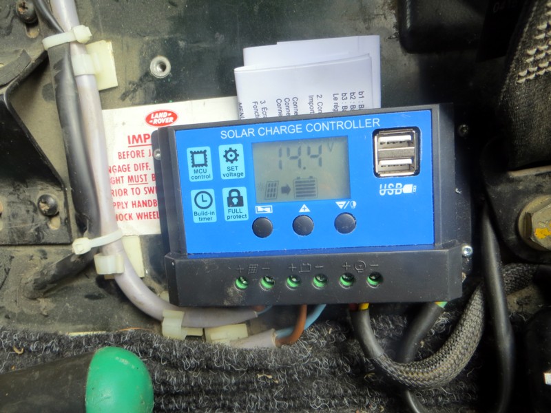

Le régulateur en place acceptait une puissance de 10 Amp, insuffisant pour le nouveau panneau, il sera remplacé par un qui accepte 30 Amp. (200 w / 12 v = 16.66 Amp)
Achat chez Manomano
https://www.manomano.fr/p/aiducho-regul ... =my_orders
Place aux : Photo :
Panneau sur le toit du Def
Capteur solaire2RED.jpg (97.24 Kio) Vu 2347 fois
Détail connections
Détail connections
Capteur solaire3RED.jpg (117.47 Kio) Vu 2347 fois
Régulateur
Régulateur
Capteur solaire1RED.jpg (125.89 Kio) Vu 2347 fois
