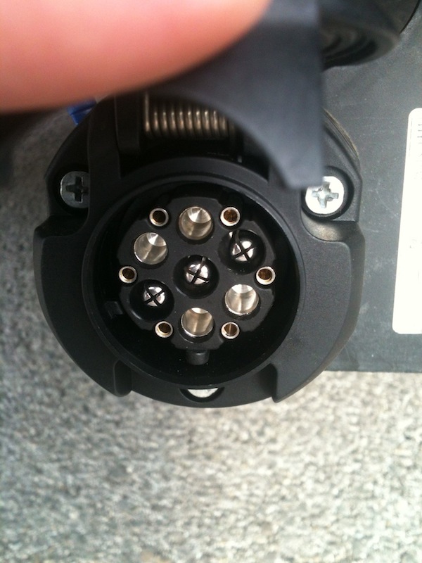

Une question me taraude l'esprit
Sur ma nouvelle Puck qui est en 7+6 et mon vehicule en 7 broches classique
Puis je ponter les 2 masses 3-13 pour profiter de la ligne qui était repiquée sur la prise 12V du coffre afin de recuperer l'eclairage interieur dans la caravane ?
Mille merci
Re: Schémas électriques

Dams a écrit :Une mine ce topic !!
Mille merci
Tu peux toujours :ange:
Mais comment récupères tu le +12V ?
Il est prévu sur la broche 9 et toi tu n'as que 7 broches sur ta voiture...........

par Dams
En fait il était déja tiré en plus à la place de l'antibrouillard fiche 2 !
je vais aller voir un electricien auto de toute facon pour me faire un truc au top :)
Merci encore
Du moment qu'elle ne fasse pas :bombe:
:sivousme:
Posté : sam. 13 avr. 2013 21:06
par disco2magoliv
Dams a écrit :En fait il était déja tiré en plus à la place de l'antibrouillard fiche 2 !
Merci encore
Damien
Alors oui tu peux........montage exotique un peu plus ou un peu moins :ange:
Mais le mieux serait de monter la même prise sur ta voiture que celle de l' : eriba :

par Dams
Bon j'ai laissé faire l'installation à un électricien professionnel
Il a donc tiré un 3mm2 protégé par un porte fusible 20A (prise 10 frigo) jusqu'au coffret électrique ainsi qu'une masse en 3mm2 (Masse fiche 13)
L’éclairage donc borne 9 est reprise de mon ancien faisceau piquée sur le 12V coffre
J'ai testé toute à l'heure tout semble fonctionner sauf les veilleuses qui semblent très légèrement scintiller j’espère que c'est normal ? :o
Sinon le tarif me semblait correct 143 euros avec la nouvelle fiche tout compris
Merci encore pour les données du forum qui ont permis de gagner un temps fou
Damien

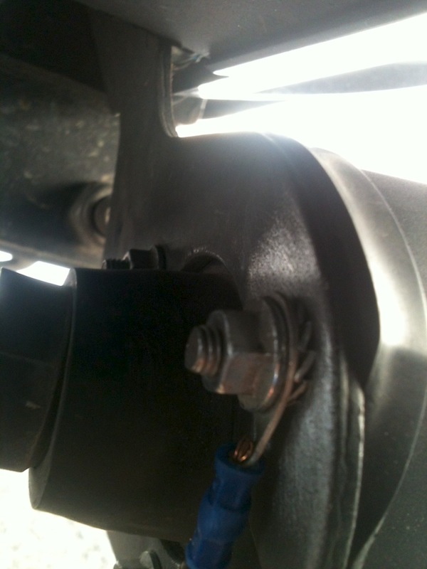

Posté : ven. 19 avr. 2013 23:55
par trollmanndu59
Dams,
Vérifie quand même qu'il y a des bons contacts au niveaux des ampoules dans les feux arrière de ta cagouille, fragile ces trucs là.
SLTS
Posté : dim. 21 avr. 2013 20:27
par Dams
Oui des que je retourne au garage je vais contrôler les feux , par contre la masse de la voiture ne semblait pas être optimale , je vous tiens informé de la résolution de mon soucis
Edit:
Bon voici les nouvelles plutôt bonnes :
Une des deux ampoules navettes était noir charbon , je vais les passer les 2 en 5watts ça suffira largement
J'ai bien gratté le fer qui fait la masse avec ajout de la rondelle qui va bien, testé à l'aimant ça devrait aller pour la masse N°13
Au final le scintillement est très léger et n'apparait que sur les feux de positions avant lorsque je mets le warning donc je pense avoir résolu le problème
