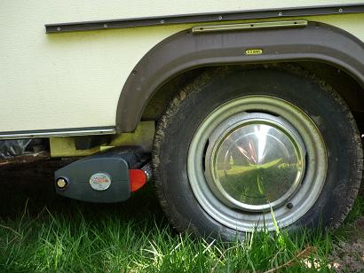

Christophe a écrit :il est préférable de le monter à l'arrière des roues, car ainsi une protection se fait naturellement ( on va plus souvent en marche avant que son contraire)
Je suppose que tu parles d'une protection contre une bordure de trottoir par exemple.
Sur la mienne, il est monté derrière les roues, mais j'ai toujours peur de toucher en descendant une bordure ou certains ralentisseurs.
Re: Aide à la manoeuvre
Posté : jeu. 13 nov. 2008 03:05
par Christophe
Jean-Marc a écrit :.../... mais j'ai toujours peur de toucher .../...
Vu le prix et l'avantage de cet équipement, certes il est toujours préférable de faire attention.
Il est bon de prévoir que cet appareillage s'inscrive au dessus de l'angle de sortie ( comme l'on dit chez les franchisseurs ).
Cet angle de sortie ou de fuite est formé par la route d'un côté et la ligne formée par le point de contact de la roue sur le sol et le point arrière de bas de caisse de la caravane, de l'autre.
Posté : jeu. 13 nov. 2008 19:37
par Jean-Marc
Je suis bien d'accord, mais quand je vois le ralentisseur en bas de chez moi, l'angle de sortie n'est pas d'une grande utilité :(

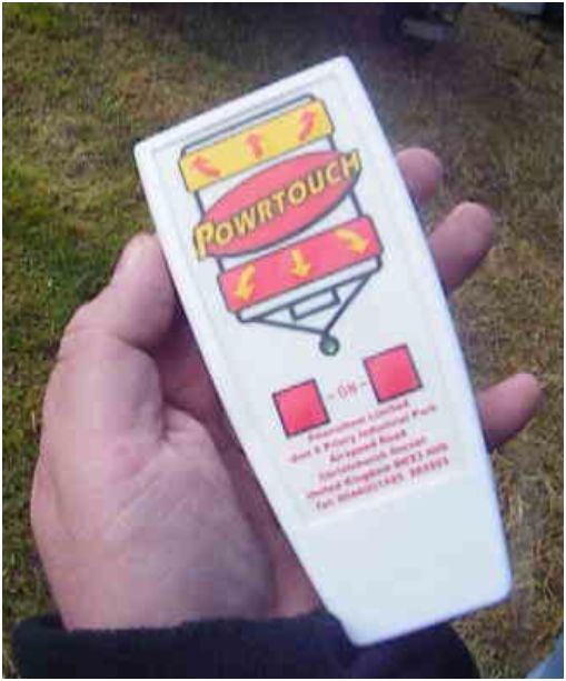

Je réfléchis à l'installation d'une aide à la manoeuvre et suis intéressé par le produit que Jean Marc a adopté pour sa familia (vendeur à 80 km de chez moi et prix trés inférieur à celui du Truma).
Ce fournisseur belge de powr compact propose deux types de batteries et de chargeurs pour l'aide à la manoeuvre -
soit une batterie Calcium VMF de 105 Amp/h (sans maintenance) avec un chargeur LBC 412,
environ 63 kgs -
soit une batterie Optima de 55 Ah (nouvelle technologie AGM, sans maintenance), le chargeur AQ-Tron - environ 51 Kgs -
la différence de poids est appréciable - mais dans la 2de configuration le surcout est de 150 euros --
Quelqu'un peut il me dire ce qui différencie, d'un point de vue technique, les deux options.
merci d'avance -
Jacques.
ps : demain la sté belge organise une journée portes ouvertes à Zwevegem (B)- si ça intéresse quelqu'un -
occasion de manger des frites à la mayonnaise, une fois et de ramener des chocolats belges (50% moins cher qu'en France - eh oui)_

Sur une Eriba le systéme qui donne la meilleur garde au sol c'est le "Move control" avec la fixation breveté "La Rochelle Caravane"
Sur ma Troll chaussée en 14" j'ai 25cm de garde au sol
Pour la batterie j'utilise Optima Jaune 75 sans entretien qui correspond à 105/110ah pour une classique,elle a 9ans et toujours en pleine forme et trés important 10kg de moins qu'une standart

Moi je suis assez partisan pour ce mover
699 € sur eBay http://cgi.befr.ebay.be/ws/eBayISAPI.dl ... K:MEWAX:IT
Voiçi le fichier PDF (mode d'emploi et d'installation multilingue) http://www.autoteile-immler.de/download ... eitung.pdf
et ci après une petite vidéo en Anglais qui montre comment l'installer.
<object width="640" height="385"><param name="movie" value="http://www.youtube.com/v/tZwWu-GAkkI&hl ... ram><param name="allowFullScreen" value="true"></param><param name="allowscriptaccess" value="always"></param><embed src="http://www.youtube.com/v/tZwWu-GAkkI&hl ... fs=1&rel=0" type="application/x-shockwave-flash" allowscriptaccess="always" allowfullscreen="true" width="640" height="385"></embed></object>[/youtube]
Le câblage sous forme d'un petit film:
<object width="640" height="385"><param name="movie" value="http://www.youtube.com/v/kzSFrwUSkgc&hl ... ram><param name="allowFullScreen" value="true"></param><param name="allowscriptaccess" value="always"></param><embed src="http://www.youtube.com/v/kzSFrwUSkgc&hl ... fs=1&rel=0" type="application/x-shockwave-flash" allowscriptaccess="always" allowfullscreen="true" width="640" height="385"></embed></object>[/youtube]
Et voici ce qu'il est capable de faire
<object width="480" height="385"><param name="movie" value="http://www.youtube.com/v/o0Ik9n5SLbw&hl ... ram><param name="allowFullScreen" value="true"></param><param name="allowscriptaccess" value="always"></param><embed src="http://www.youtube.com/v/o0Ik9n5SLbw&hl ... fs=1&rel=0" type="application/x-shockwave-flash" allowscriptaccess="always" allowfullscreen="true" width="480" height="385"></embed></object>[/youtube]
Je dois juste trouver quelqu'un qui peut me le monter sur mon : eriba : Triton sachant que le système de fixation est prévu pour un châssis en L ou U et je n'ai pas trouvé de kit spécial pour Eriba.
Je suis certain que notre ami Tintin pourrait le faire facilement.
Qu'en penses-tu Jean-Louis ?

Je trouve que ce modèle descend bas.

Pour Nict00: ça doit être le même modèle que j'ai installé sur la mienne, je l'ai pris en promo chez "Narbonne" à 799,
c'est un régal, et pourtant la roulotte dépasse les 1300Kg 8-)
Pour Jean-Marc, oui tu as raison, il descend bien assez bas :roll: , j'espère qu'il ne touchera pas, j'ai testé le w.e. dernier, dans le camping il y avait de gros ralentisseurs, ça passait malgré tout, en revanche les allées étaient hyper étroites, il m'aurait fallu manoeuvrer une demi-heure, là j'ai dételé et en moins de 5mn j'ai placé la roulotte exactement comme je voulais, et dans du sable, c'est simplement génial :super: (sauf pour la C.U. de la Kra :oops: ).
Pour Nict00, si tu peux, n'hésites pas, tu as aussi le Camper Trolley (pour une 430 c'est sûrement largement suffisant, mais tu l'as déjà peut-être vu :roll: ).
Pat. :hello:

Sur une Eriba le modéle qui laisse la plus grande garde au sol est "le Move Control" des ets Reich
