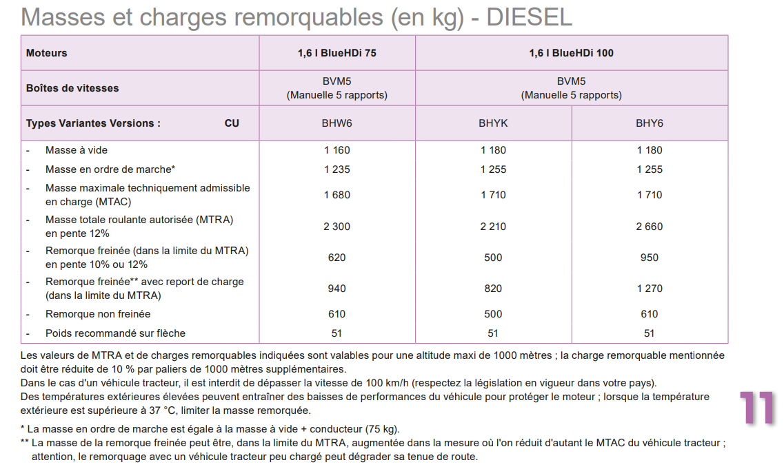

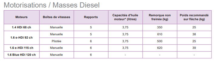

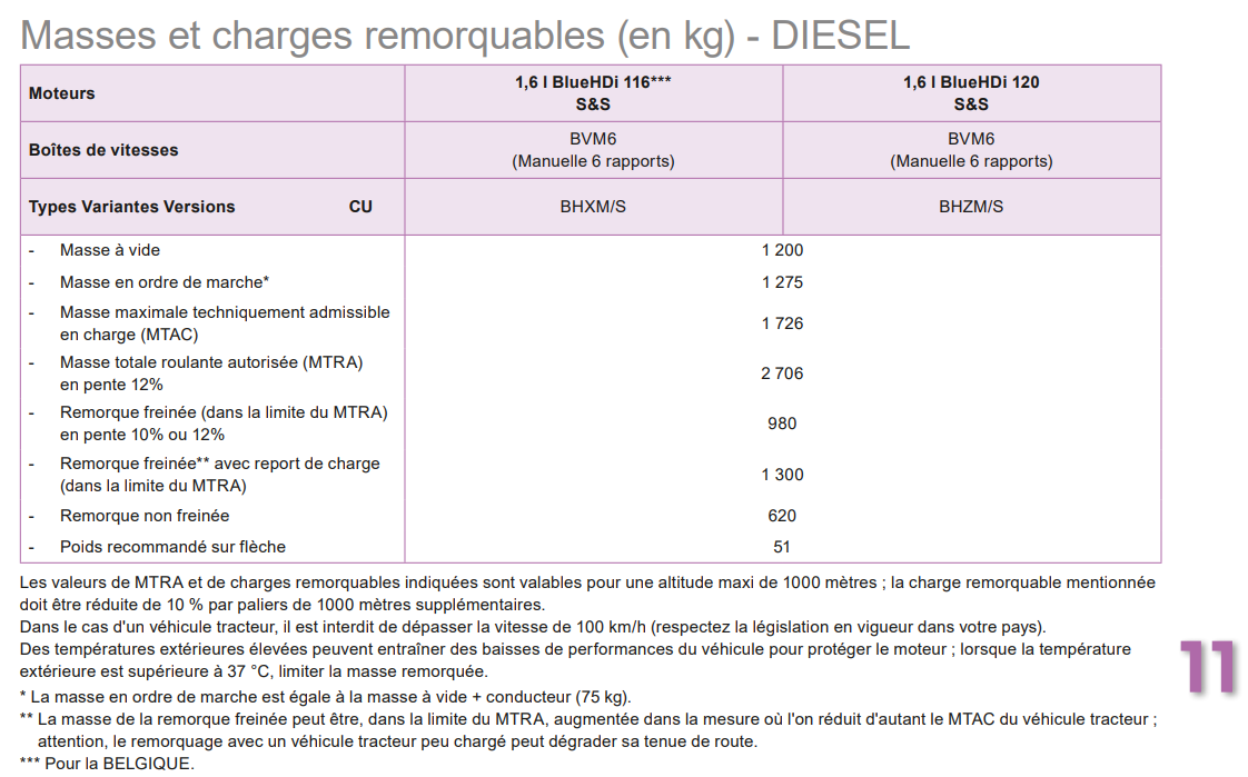

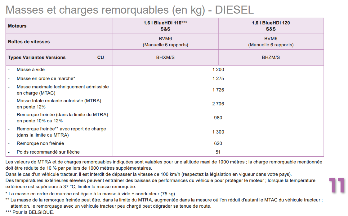

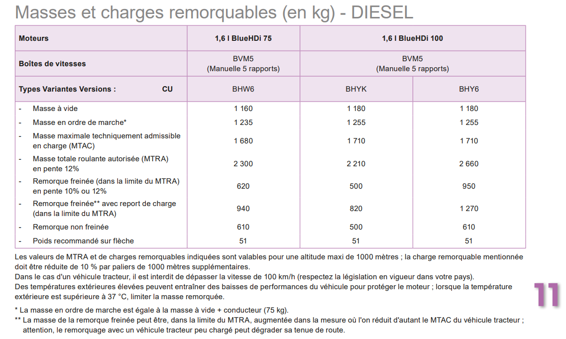

J'ai trouvé les info concernant le report de charge de la 2008 mais pas dans le livret de ma voiture.
Je sais pas trop quoi en penser, visiblement le livret à évoluer après le restylage mais je sais pas si les caractéristiques sont applicables à la génération d'avant.
Dans mon livret j'ai ça:
Dans un livret d'une 2008 plus récente on trouve:

Juste une remarque, le report de charge est possible que si le constructeur l'autorise, voir notice de la voiture et la garder sous le coude en cas de contrôle poids par les bleus..

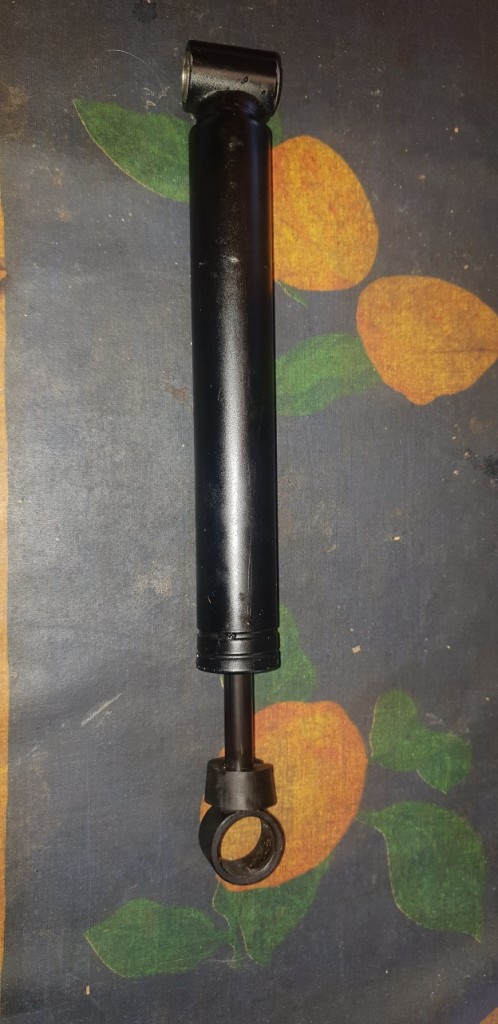

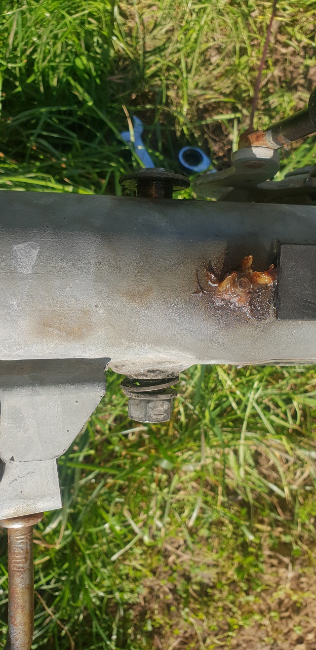

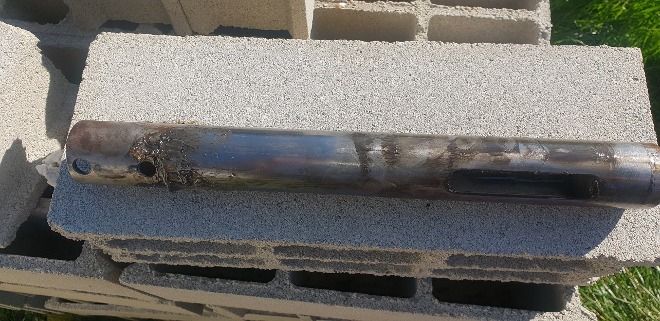

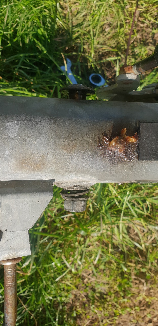

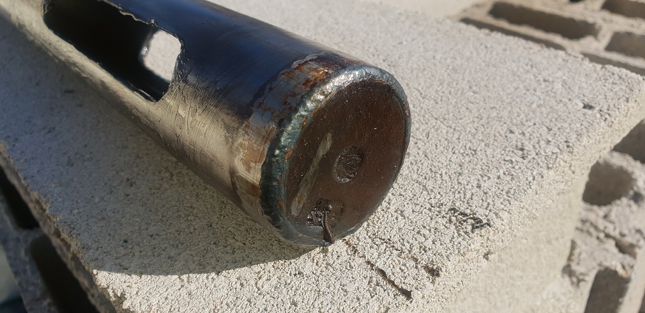

Après avoir cherché quelques info sur le forum place au démontage. D'abord ce boulon:
Puis le coulisseau viens tout seul car j'avais généreusement graissé tout ça:
Il a un peu morflé dans sa vie quand même.

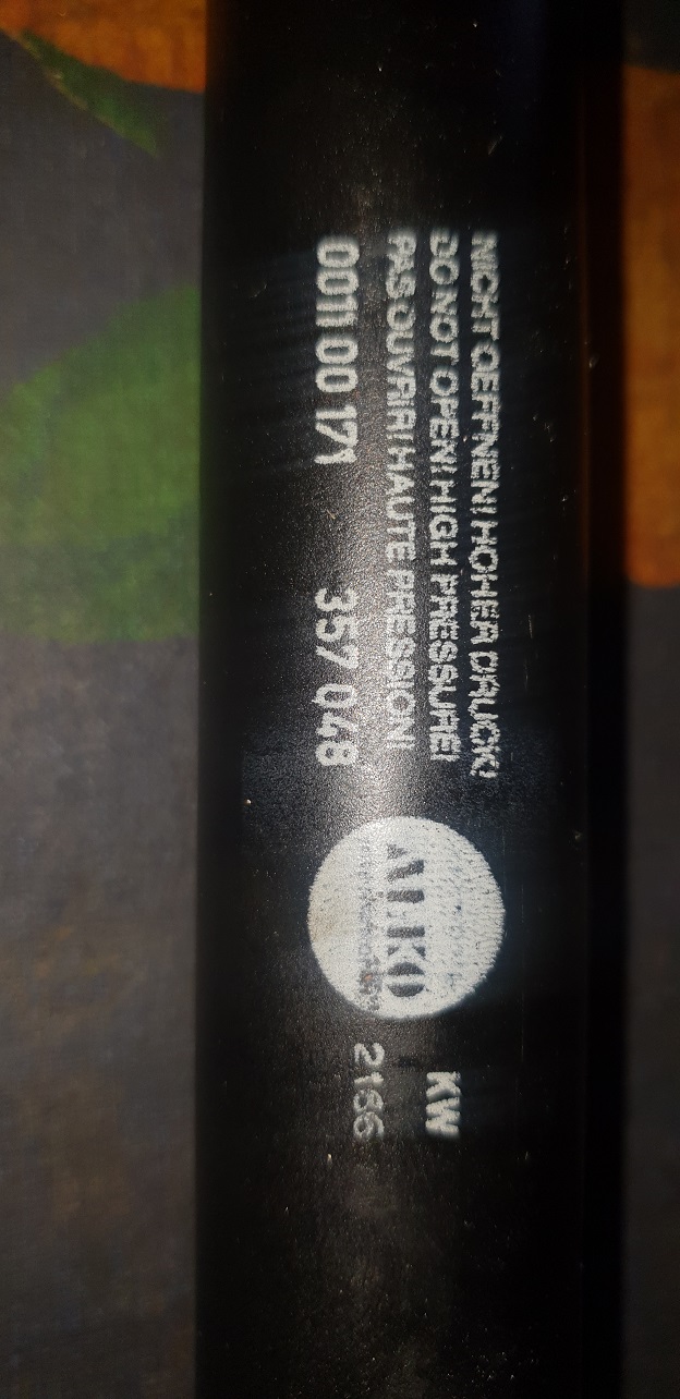

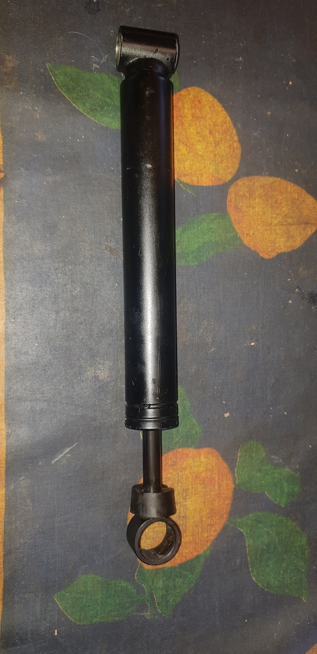

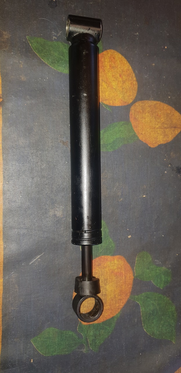

Enfin voici l'amortisseur:

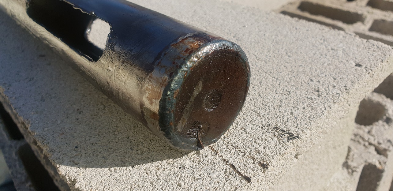

Ses références:
Plusieurs chose me font penser que cet amortisseur est mort. Après l'avoir comprimé à fond il s'étire tout seul très lentement mais ne vas pas plus loin que sur la photo. J'ai ensuite tenté de l'étirer à fond mais il faut beaucoup de force. Je pense que son comportement normal et de s'étirer à fond après avoir était comprimé, est-ce que j'ai raison ? D'après vous est-il mort ou pas ?
Messages : 21399
Re: Quel modèle d'anti lacet alko choisir ?
Normalement il reste étiré au repos.
Le mien, tout seul il ne s'étire pas beaucoup, je vais donc le remplacer.

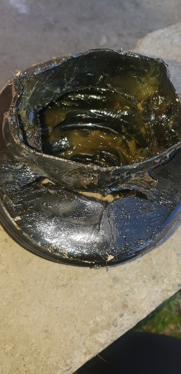

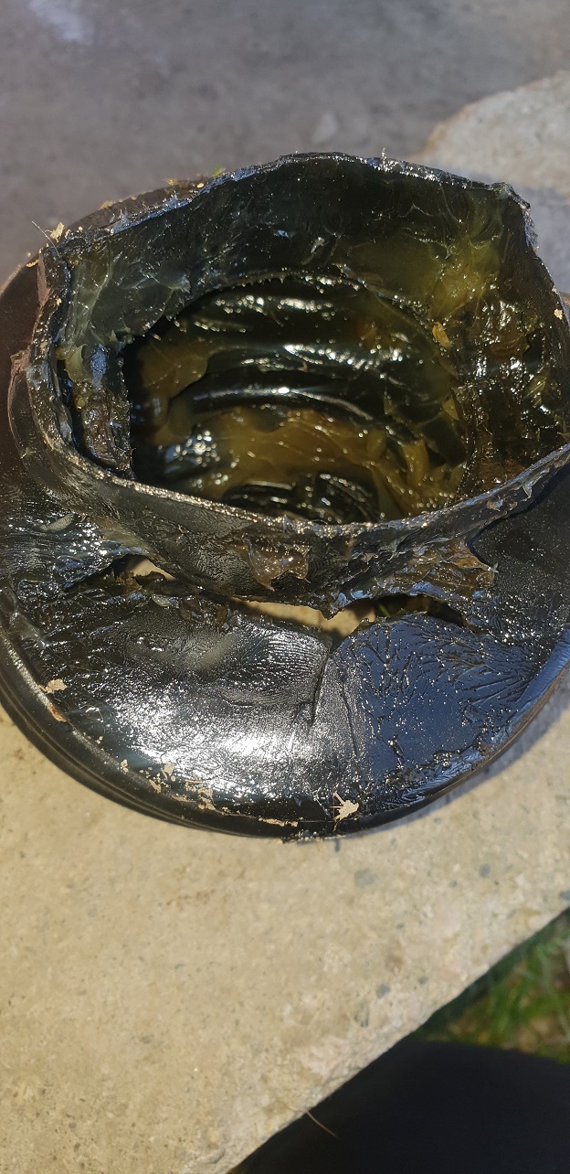

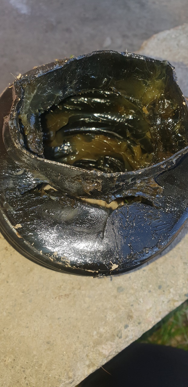

J'ai aussi le souflet à remplacer:
Et bin il est temps que tu le remplaces ton soufflet, vu la photo :ghee:
J'ai aussi le soufflet à remplacer
Si tu mets une tête AKS 1300, le soufflet est livré avec, car ce n'est plus le même, il n'a pas la même forme, donc attend ... pour tout commander.
julienv26
Messages : 298
Modèle de caravane : Triton
prénom : Julien
LANDERIBA a écrit : :hello:
Ah c'est bon à savoir, je ne savais pas. Après réflexion je pense que le changement de tête ne se fera pas cette année. Comme vous me l'avez conseillé je vais étudier comment mieux répartir la charge et remplacer les amortisseur ainsi que les pneu en espérant que tout cela règle le problème. Je testerais lors des sortie de cette année si les mise en lacet persiste, si c'est le cas l'année prochaine je tenterais le montage d'un AKS 1300. Je vais donc commander un soufflet neuf (15€ chez Malbert), dans le pire des cas même s'il ne servira que pendant quelques mois c'est pas un gros investissement.
