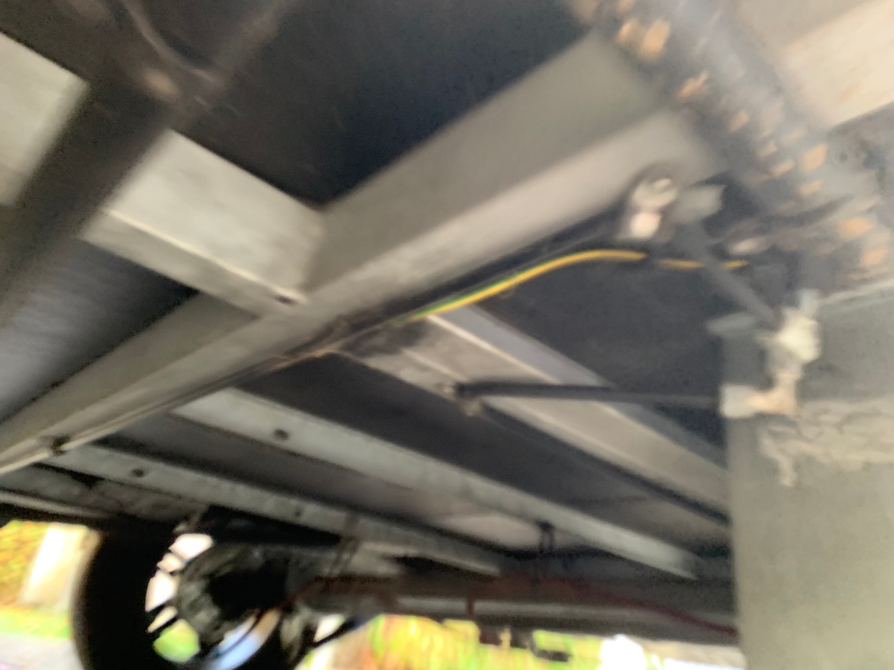

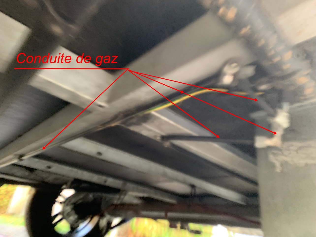

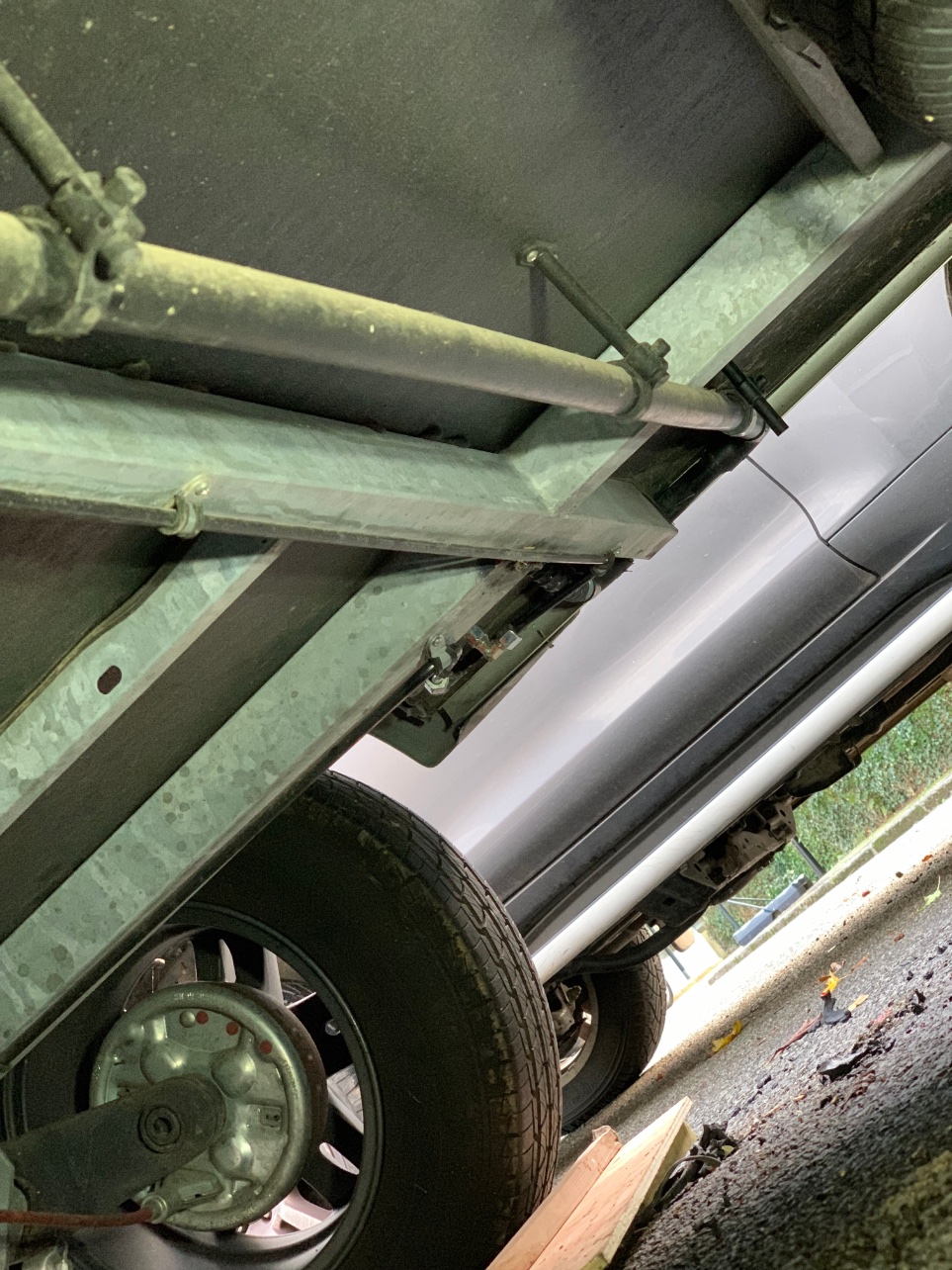

Suite des travaux ...
Côté droit seulement, pour l’instant.
- conduites de gaz repoussées vers l’intérieur de la caravane, de 2,50 à 3,00 cm; pas possible de faire plus mais c’est suffisant. Ensuite, à l’intérieur ça tape dans une cloison. Les conduites sont maintenant sur le même plan que le bas du châssis.
- déplacement du tuyau EU sans problème
- quelques soucis avec le garde boue. Toutes les vis enlevées, il ne bougeait pas d’un poil. Il était en plus collé avec du « Rubson » d’excellente qualité !!!
La zone est complètement dégagée.
ERIBA pourrait faire la même chose dès la construction ... Ils savent bien que beaucoup installent ensuite un mover ... !!!
Je ne comprends pas leur raisonnement.
2 photos avant et 1 photo après :

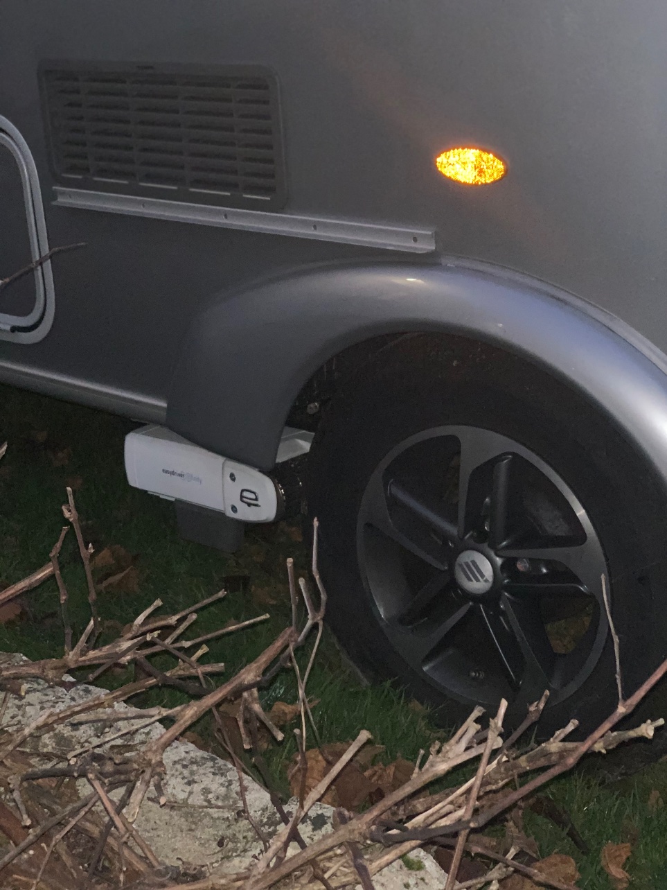

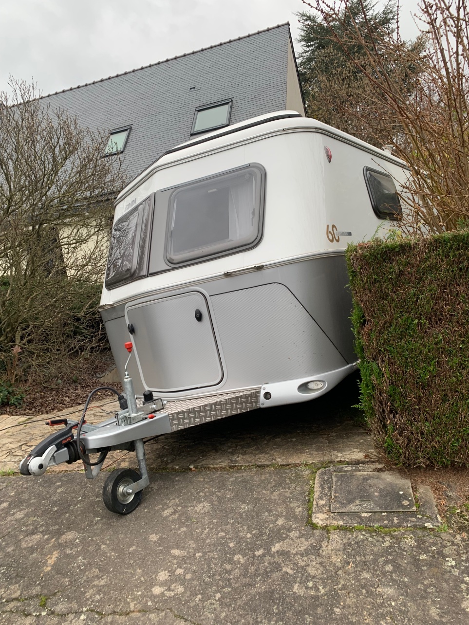

Voilà c’est fait. Le mover est en place.
Après ma 1ere utilisation voici un avis très personnel.
Un avis pour une utilisation extrême; dans une pente en montée avec dévers et passage étroit; avec un muret d'un côté et une clôture de l'autre , et en virage ... !
Comparaison entre un Truma XT que j’avais sur une autre 530 et aussi sur une 430.
Truma XT
+ + + semble plus puissant
+ + + variateur qui permet une manœuvre au mm sans à coup.
- - - garde au sol
Il était super pour mon besoin spécifique.
Reich pro 2.5, que j’ai mis cette fois :
+ + + garde au sol super
- - - moins puissant que le Truma XT
- - - gros défaut : pas de variateur de vitesse. Mouvements saccadés à cause des démarrages pleine puissance à chaque fois
Placer la caravane à son emplacement habituel à été très compliqué.
Même si j'avais su que le Reich Pro 2.5 n’avait pas de variateur , j'aurais peut-être pris celui-là quand même. Une bonne garde au sol c'est aussi très important.
Pour une utilisation « normale », il très bien.
Truma XT
- - - garde au sol

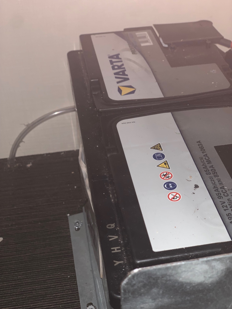

Juste une remarque concernant la batterie, si c'est une AGM, c'est parfait, si c'est une à électrolyse liquide, il serait bon d'avoir un bac de rétention par sécurité !!

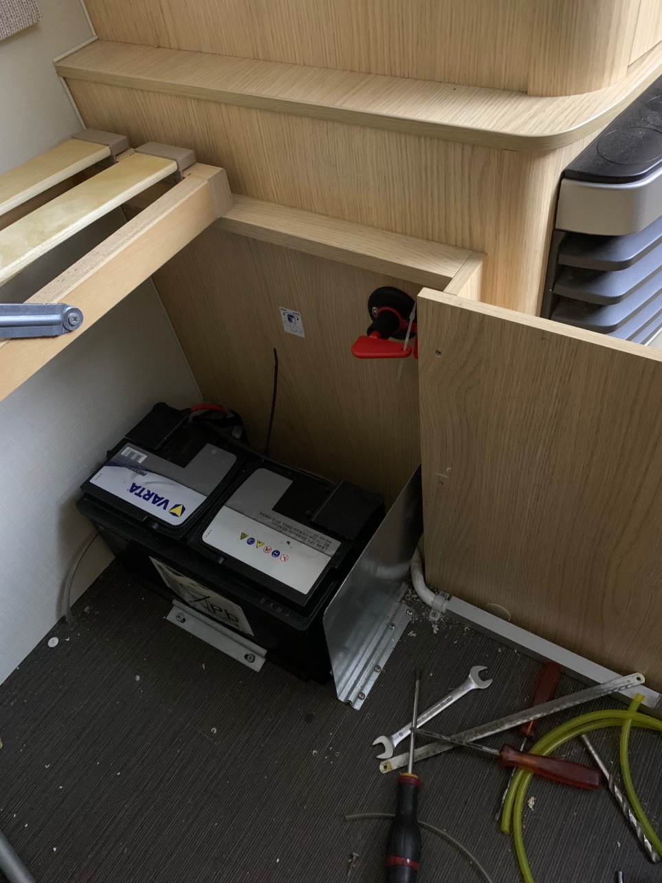

La batterie est d’origine « ERIBA », fait partie du pack électrique. Je l’ai déplacée pour un gain de place max. Batterie électrolyse. Il y a un trop plié avec un tuyau pour évacuation. Trop plein et non pas trop plié. (Mare de ces logiciels qui veulent écrire à notre place )LANDERIBA a écrit : jeu. 12 déc. 2024 23:20 Juste une remarque concernant la batterie, si c'est une AGM, c'est parfait, si c'est une à électrolyse liquide, il serait bon d'avoir un bac de rétention par sécurité !!
Un détail sur le pack électrique d’origine ERIBA, il n’y a pas de chargeur batterie apparent. Il est intégré à la centrale.

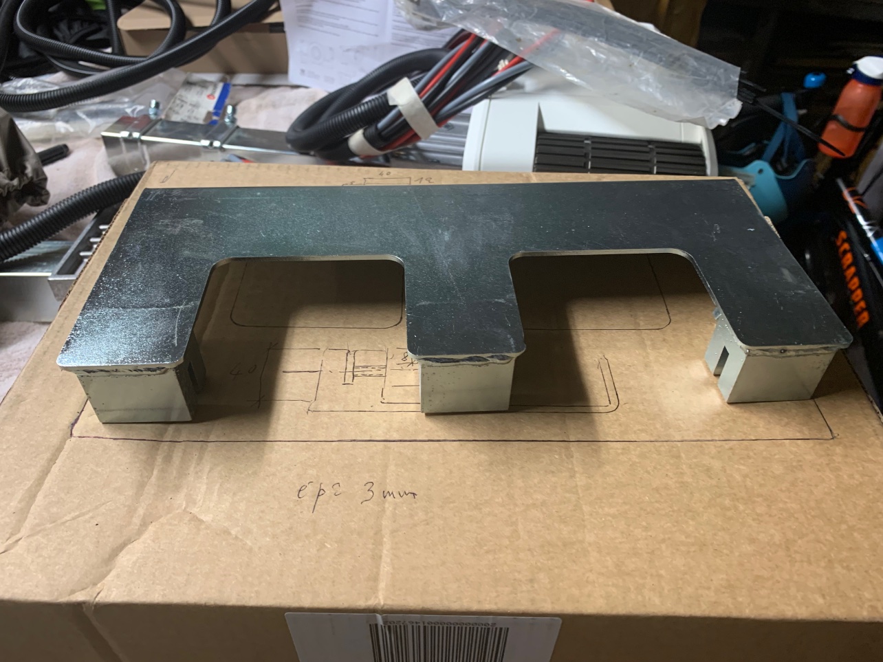

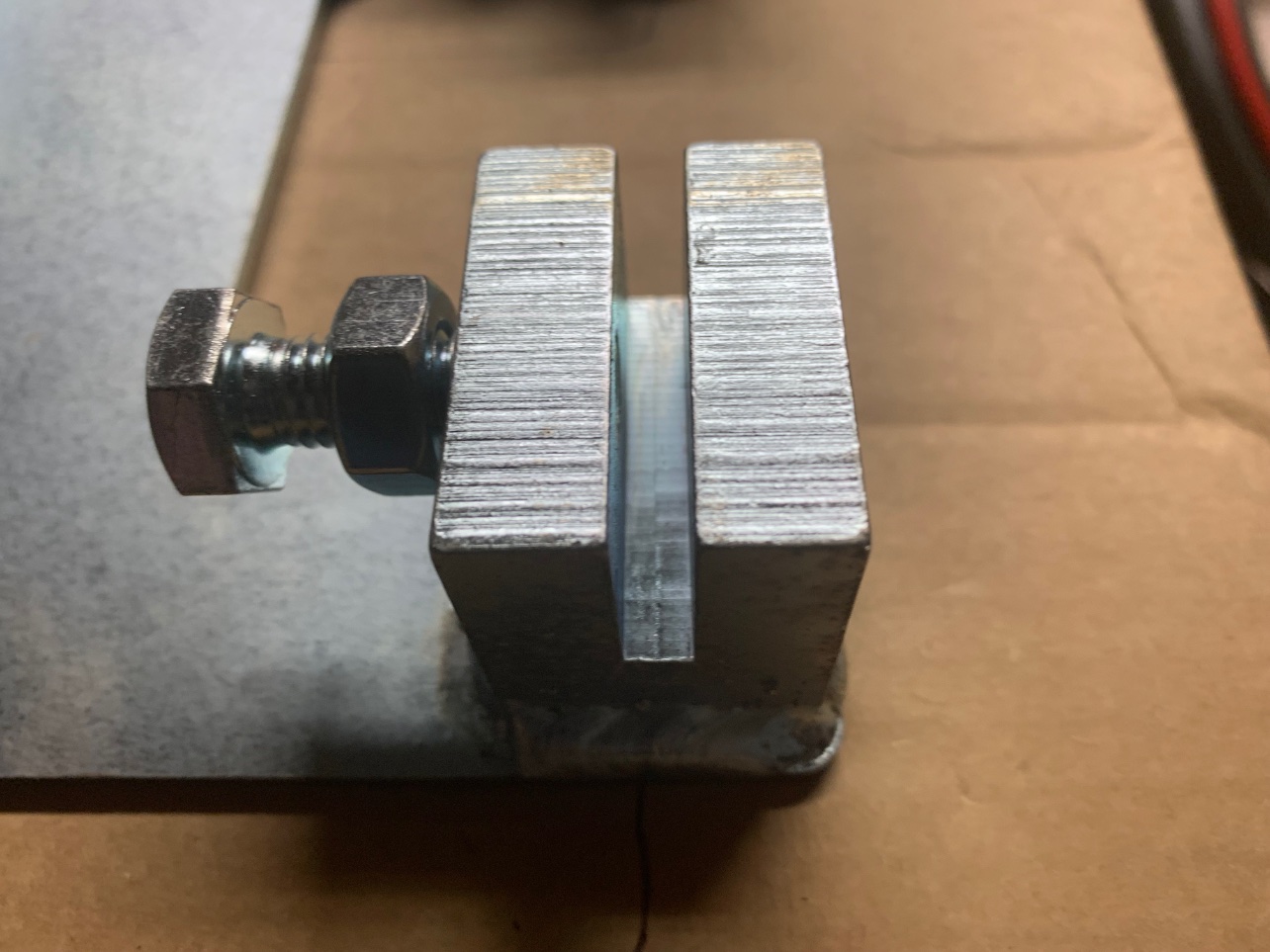

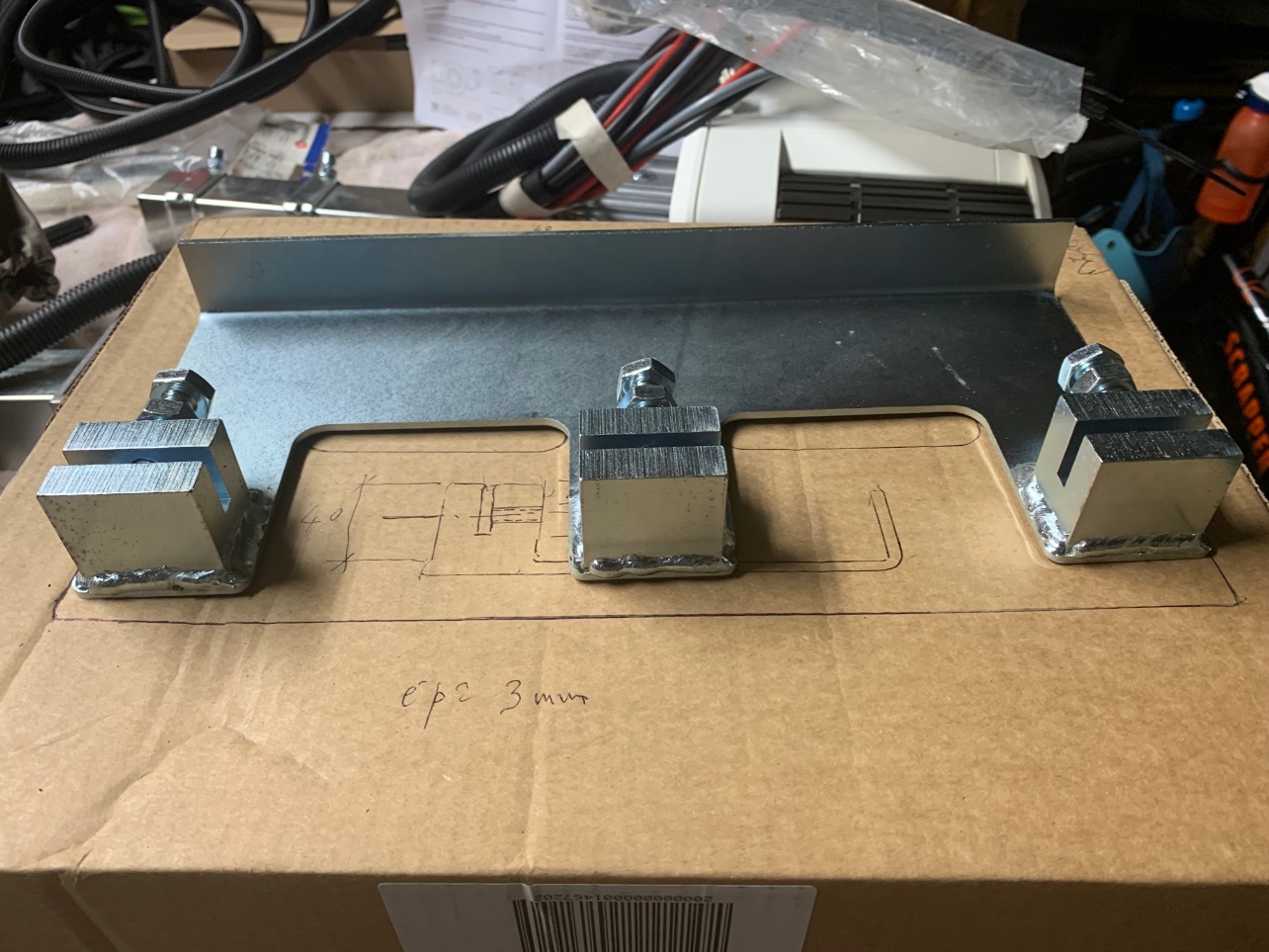

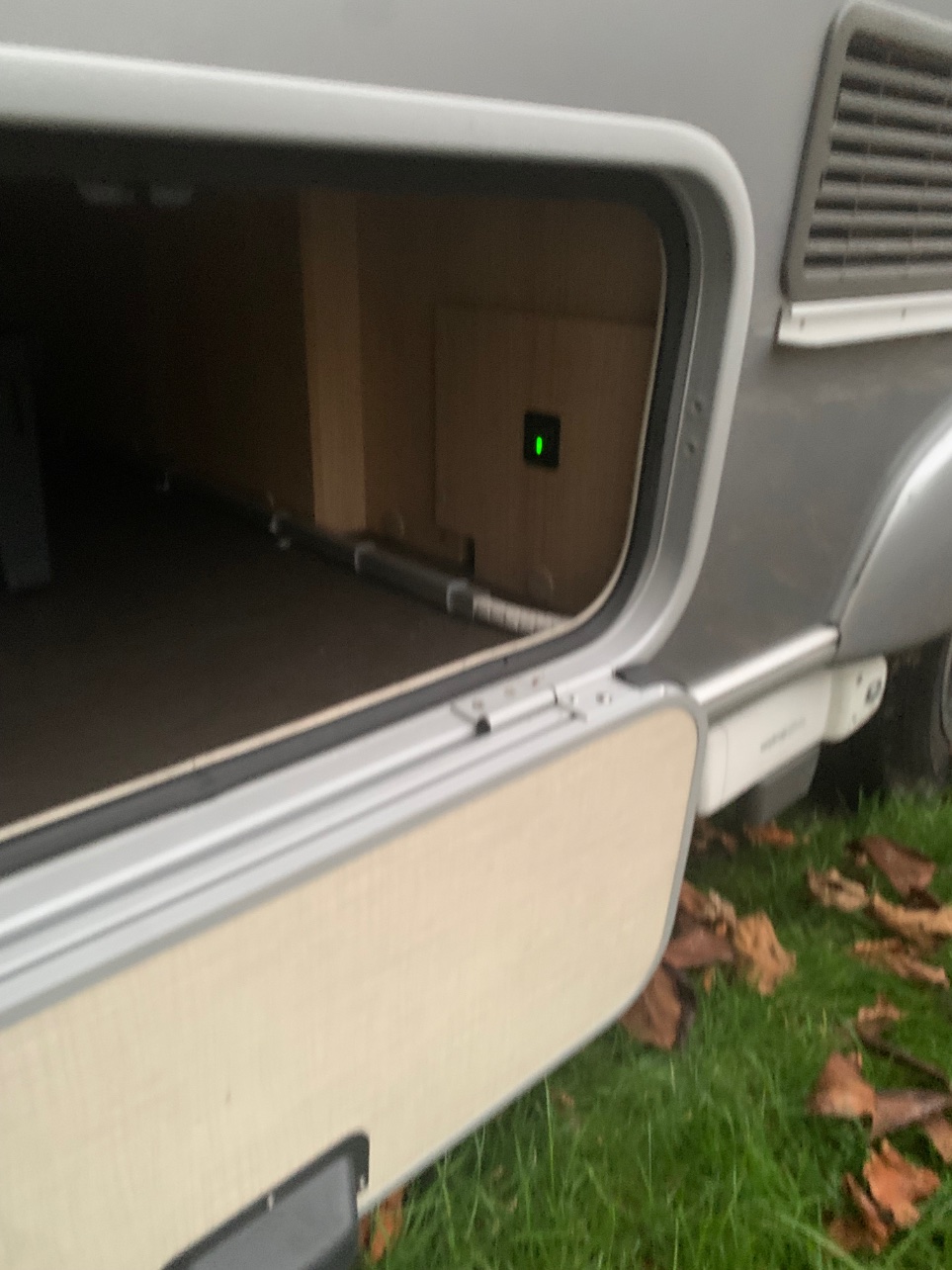

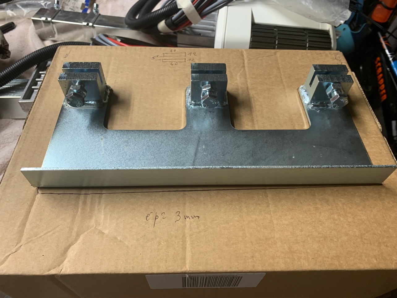

Suite des photos de l’installation du mover :
Les ferrures sont bien étudiées, la garde au sol est maximum. Dès que possible je donnerai les cotes.
Le voyant vert c’est l’interrupteur O/F.
Comme beaucoup ici j’essaie de faire du bon travail. Sans vouloir offenser les pro, je crois qu’on fait souvent mieux parce qu’on n’est pas surveillé par le chrono…
La centrale placée derrière le chauffage pour un gain de place maxi. Cet élément, lorsqu’il est en place, on n’a plus besoin d’y revenir. Il faut faire les raccordements avant de fixer la centrale, une fois en place on ne voit plus les bornes.
J’ai pensé y mettre ma batterie; pas la place; avec une lithium c’était faisable.
Modifié en dernier par nihali le ven. 13 déc. 2024 12:53, modifié 2 fois.

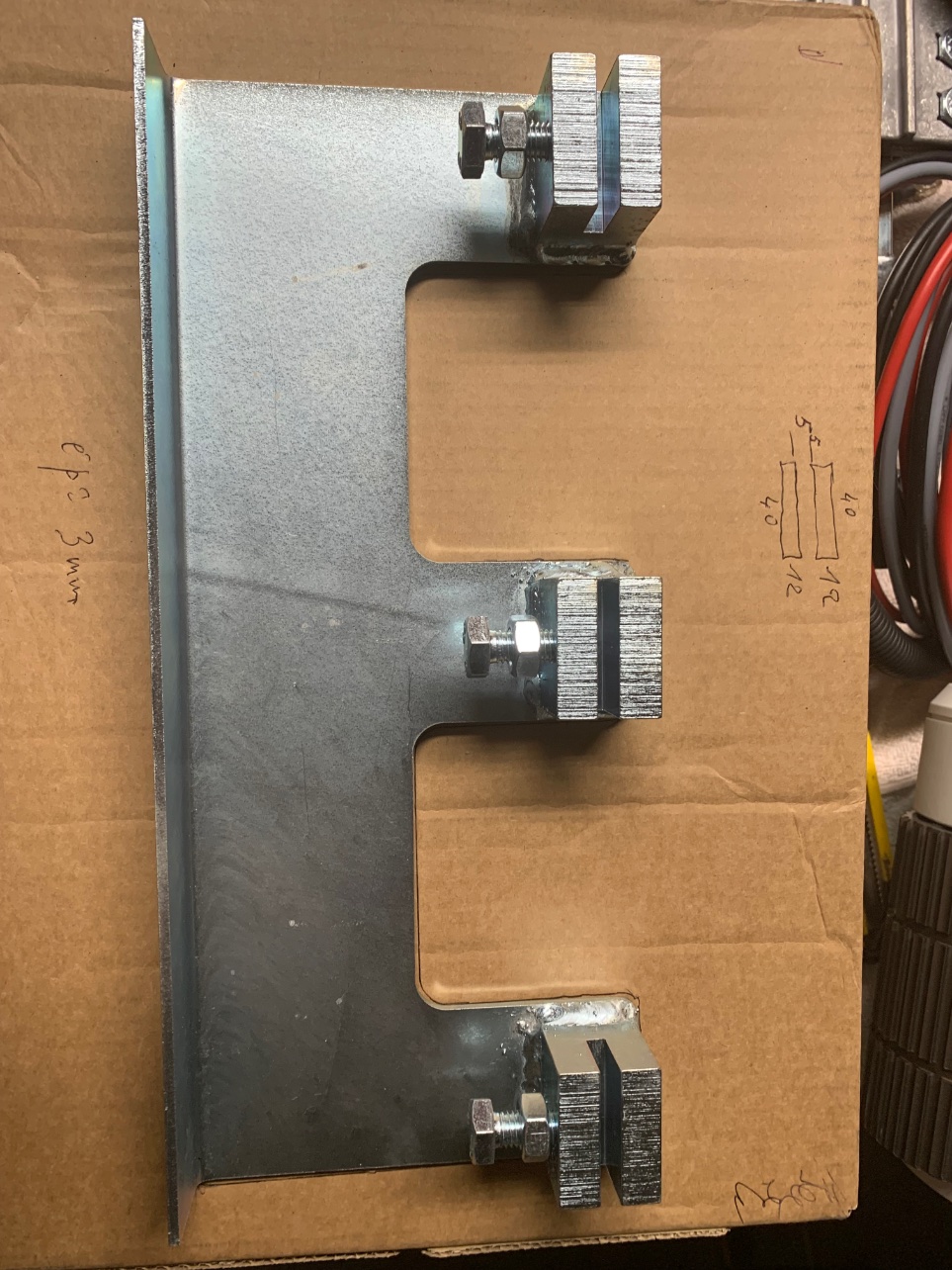

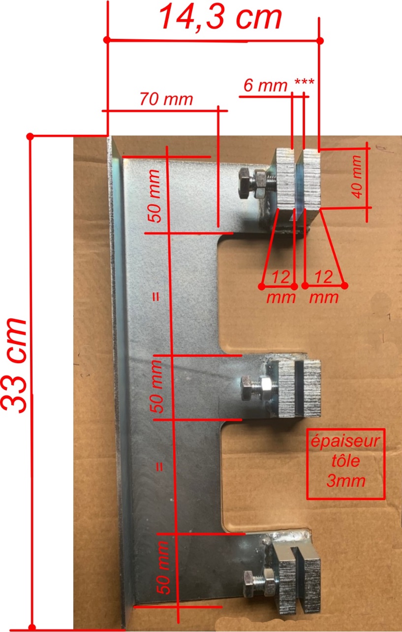

Brouillon des cotes des ferrures, en attendant une mise au propre :

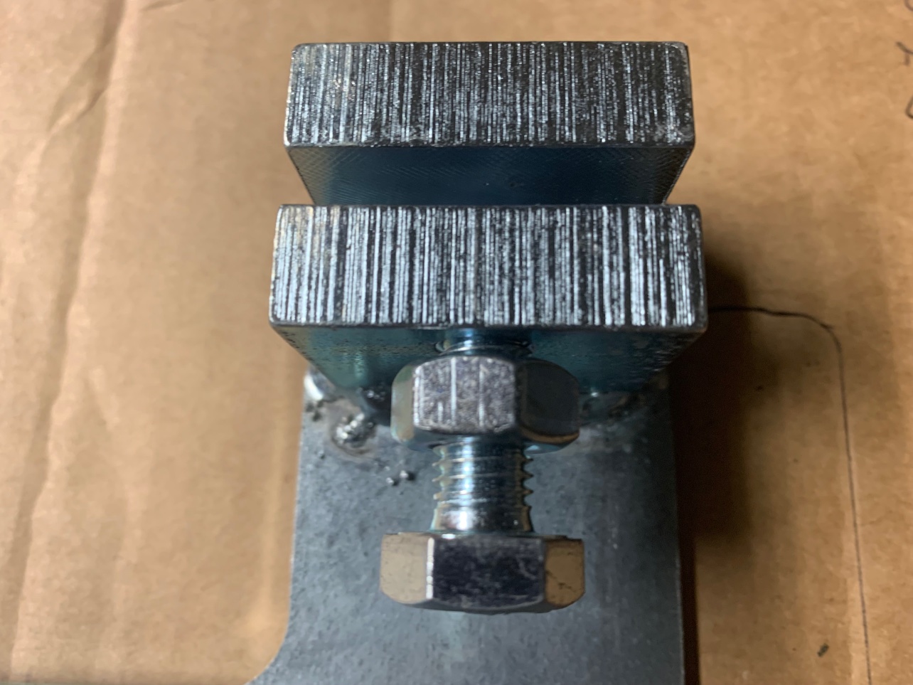

Re: Moover sur une 530 de 2020
Suite,
Si vous relevez des incohérences ou que ce n’est pas bien compréhensible (la cotation n’est pas normalisée), j’aimerais le savoir rapidement pendant que c’est encore en mémoire.
A 80 piges la mémoire s’évapore rapidement
Les cotes ne sont pas forcément à respecter au mm.
Sauf pour la cote 6 mm***. Là il faut absolument prendre la cote précise sur votre caravane pour que la ferrure s’emboite parfaitement.
En les mettant en place j’ai cru que la gorge était trop étroite, en forçant légèrement au marteau c’est rentré super; déjà bien serré avant même le blocage par boulons.
Pour avoir déjà utilisé des ferrures à placer en perçant le châssis, ces nouvelles ferrures avec fixation par serrage c’est vraiment top.
- Ferrures mover.4.jpg (55.38 Kio) Vu 4001 fois
- Ferrure mover.3.jpg (177.32 Kio) Vu 4001 fois
- Ferrures mover.2.jpg (204.39 Kio) Vu 4001 fois
Daniel
