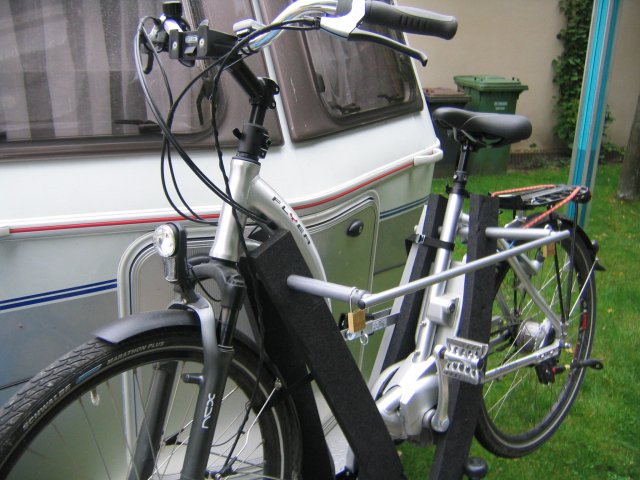

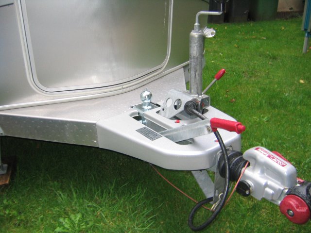

Voici les photos du montage ( très propre ) d'achimK membre d'ETC
Messages : 4789
Re: Les porte-vélos
Re,
Celui-là est génial pour les anciennes :super:

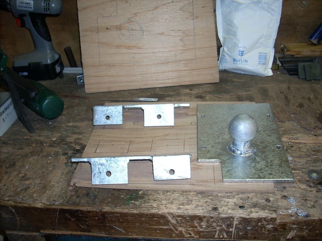

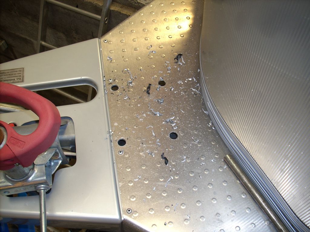

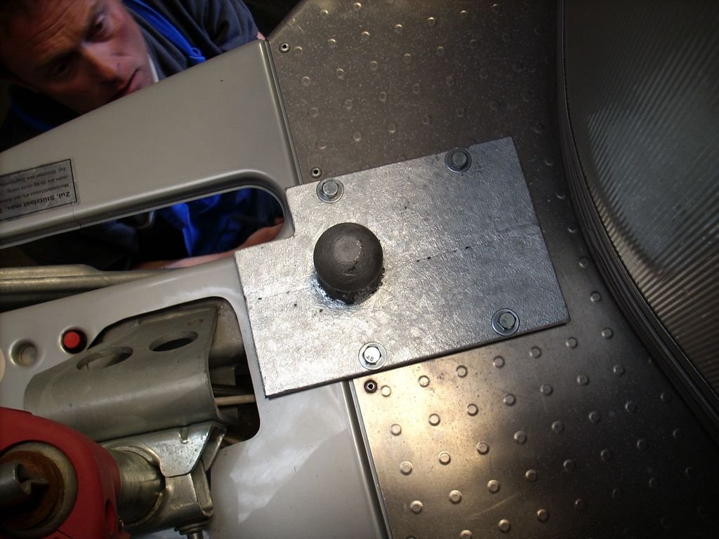

J'arrive de chez notre concessionnaire préféré, La Rochelle Caravane, ou j'ai pu constater son ingéniosité. :super:
2 bouts de cornières boulonnées sur le timon, une platine (vissée sur les cornières) sur laquelle est soudée une boule d'attelage, l'ensemble galvanisé.
Bravo Jean-Louis, simple mais super efficace et sérieux. :amen:

Salut Collégue,
Non je n'avais pas pris l'appareil ce matin, mais JL doit les mettre sur le forum. De toute façon je vais m'en fabriquer un et si JL est OK (car c'est quant même son bébé) je donnerai volontiers les schémas.
Le plus casse pied est de trouver les boulons qui vont bien (en remplacement des boulons actuels sur le timon), mais la aussi JL a la solution.
Vraiment un pro Jean-Louis ! :super:

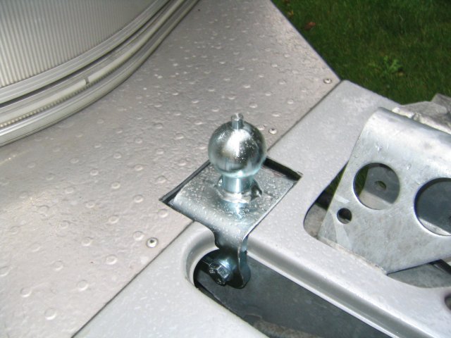

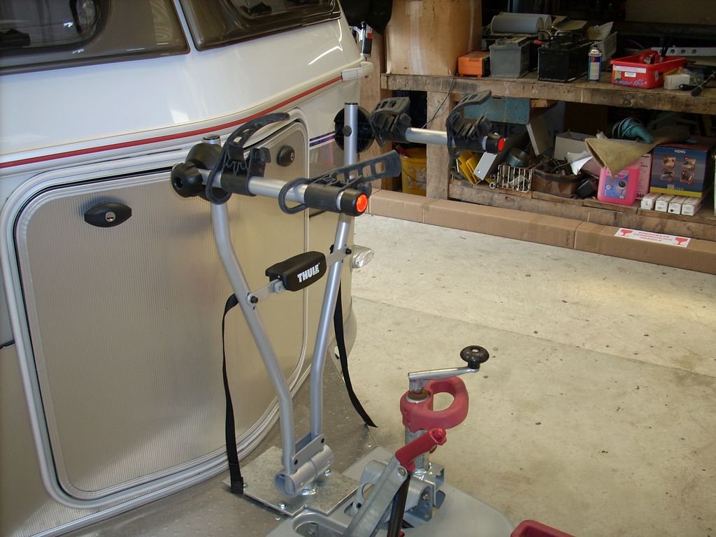

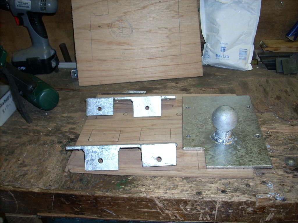

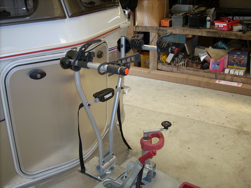

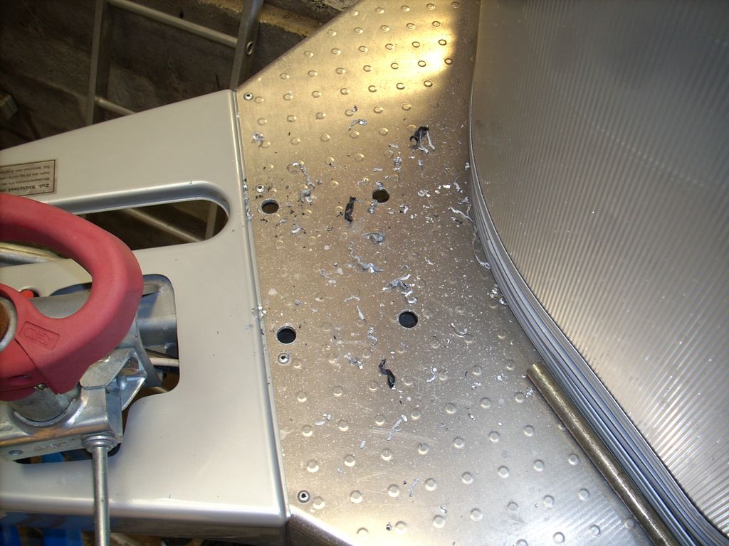

pas facile les photos dans le desordre le support et a ameliorer pour le prochain le plus dur les 2 boulons de 12/110 classe 10.9

Je pense que La Rochelle Caravane devrait breveter cette réalisation ;-)
Merci pour ce reportage technique :amen:

Voici le montage fait par karamojo membre du UK FORUM sur une 310 GT :
http://www.eribaforum.co.uk/mwf/attach/ ... a310GT.pdf
C'est en langue : DrapUK :

Salut à tous,
Si ça peut donner des :idea: aux "éribistes cyclistes", voici un système peu onéreux et facile à réaliser que j’ai fabriqué pour ma cagouille.
Matériel : un morceau de fer plat 10 x 40 longueur 27 cm (récup).
Une rotule et sa boulonnerie (25€) chez "Nor-bagnole".
Avantages :
Pas cher.
Facile à fabriquer.
Sûr et fiable : pas de soudures.
Très rigide.
Totalement amovible en quelques minutes (deux boulons à retirer).
Aucune intervention sur le timon : (pas de découpe ni de perçage) le dispositif retiré, la cara reste comme à l’origine).
La roue jockey reste opérationnelle si on doit dételer à l’étape.
Pas d'incidence sur la tenue de route.
Inconvénients :
La boule est un peu haute et ne permet pas l’ouverture complète du coffre (seulement 25 cm de débattement, ce qui permet toutefois d’accéder sans problème au robinet de la bouteille de gaz…
Adaptable que sur les modèles les plus récents (année 2000 quand même...)
@+++ Didier

Alors là , BRAVO :super: :super: :super: :super: :super: :super: :super: :super: :super: :super: :super: :super:

Tout simplement génial, super bravo deblec06 :amen:
C'est aussi pour cela qu'on aime notre forum :loving:

Voilà c'est fait ! :super:
Encore un grand merci à deblec06, on repart demain pour le week-end (malgré le mauvais temps annoncé) , et cette fois j'emmène le pur-sang. :loving:
IMG_2629 (Medium).JPG (82.39 Kio) Vu 53023 fois
IMG_2630 (Medium).JPG (80.33 Kio) Vu 53023 fois
IMG_2631 (Medium).JPG (57.69 Kio) Vu 53023 fois

Bah oui ça sert à quelque chose ce forum ;-)
Et encore BRAVO pour cette installation.

C'est :super: vraiment ingénieux; il suffisait d'y penser !
Comment fais-tu pour changer ta bouteille de gaz ?
a+
deblec06
Messages : 184
Enregistré le : lun. 25 août 2008 23:26
Modèle de caravane : Triton GT 430 - Nissan X-Trail SE
prénom : Didier
Localisation : Arrière pays Niçois
Re: Les porte-vélos
Message non lu par deblec06 »
Pas compliqué : tu desserres légèrement l'écrou du premier boulon (celui qui se situe le plus en avant), tu enlèves le deuxième, et le dispositif bascule vers l'avant et laisse le dégagement pour l'ouverture complète de la trappe.
Mais j'ai pour habitude d'enlever la boule quand je ne prends pas le vélo...
Didier

Eribazh a écrit :Bonsoir,
En y regardant de plus près , à quoi sert ta pièce noire et le tendeur ?
a+
Bonjour, :hello:
La pièce "noire", c'est le cable électrique. Comme je le trouve un peu long et que je crains qu'il frotte par terre (lors de passage sur les ralentisseurs par ex. ) je l'ai donc un peu remonté et maintenu dans cette position par un petit tendeur.
Rien à voir avec le porte-vélo !
