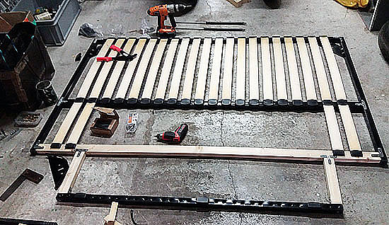

Je suis parti sur une base de sommier a lattes démontable en tube acier acheté sur Amazon.
https://www.amazon.fr/Sommier-lattes-bo ... way&sr=8-2
Modification en cours pour l'adapter a la caravane.
Il n'y a pas que la longueur qui fait 186 au lieu de 190, mais la largeur ne fait que 137 au lieu de 140 et aussi la partie arrondi a l’arrière.
De la modif en perspective :]

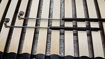

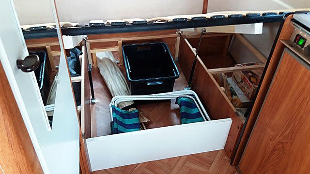

Reçu les 2 vérins commandés sur le site "ruedelamer.com "
Ressort gaz 600mm 28kg

Montage du sommier dans le garage.
Les tubes sont assemblés par des rivets.
La partie droite et arrière ne sont pas encore solidarisé car il va falloir les retirer afin de pouvoir introduire le sommier dans la caravane.

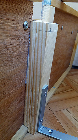

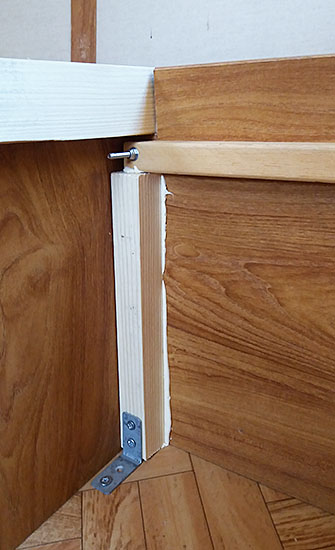

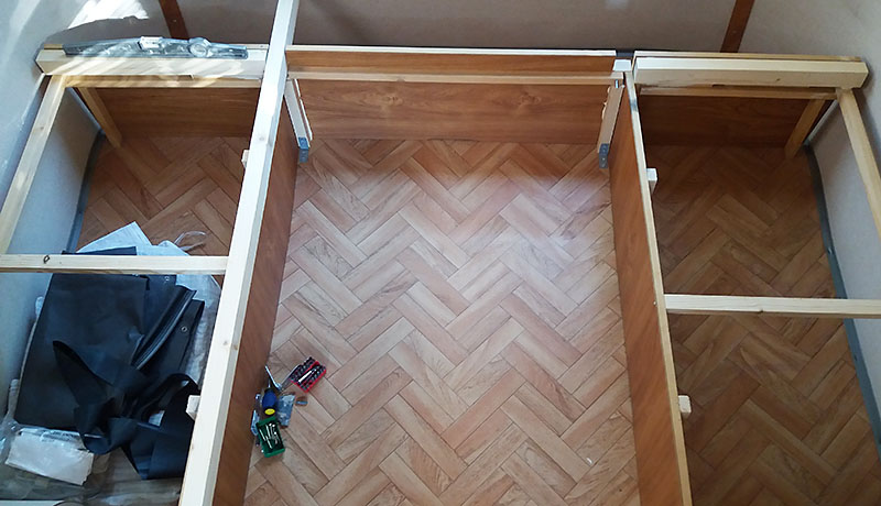

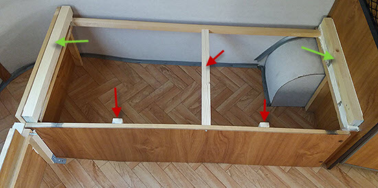

Pour la mise en place du sommier je me suis un peu inspiré de vos réalisations.
Renfort du plan arrière pour pour l'encrage des charnières.
Pause de liteaux pour l'appui du sommier et rigidification des coffres.

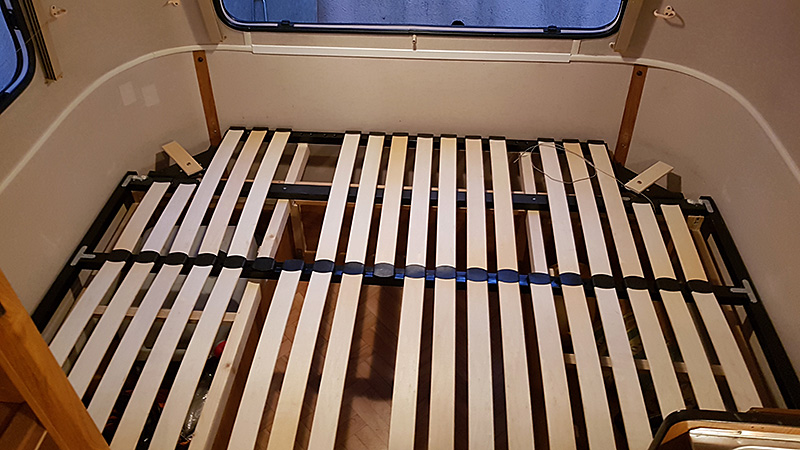

Ajustement et fixation du cadre dans la caravane.

Pour les vérins il s’avère que 28 kg c'est beaucoup trop.
Il faut forcer pour faire descendre le sommier, mais surtout il remonte aussi sec.
Je vais essayer de me les faire changer ...

As tu fait l'essai avec le matelas et la literie ????
Mes vérins de 205 sont tarés à 290 newton (environ 28.5 Kg) et il y en a 3, mais il sont placés assez près de la charnière, près de la partie relevée du plancher, ils relèvent le cadre sur charnières, les coussins d'origine, un matelas et la literie/couette...

Oui j'ai essayé avec le matelas, mais c'est pas assez lourd, le sommier remonte, ou alors il faut quelqu’un couché en permanence :gene:
Mon sommier en tube est relativement léger, j'ai mal évalué le poids.

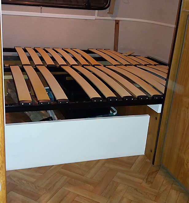

Le sommier est en place

Bien vu la tactique pour contourner le problème de l'arrondi des angles arrières.

Afin de pouvoir mettre des objets dans l'espace central, sans qu'ils naviguent dans la caravane en roulant,j'ai fermé l'avant.
Cela fait ainsi un grand coffre sous le lit.

si le lit remonte, c'est qu'a mon avis le point de basculement du vérin est mal placé….

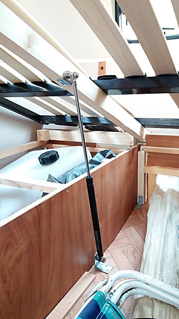

Me suis fait changé les 2 vérins (site ruedelamer.com) par des 8kg et ça suffit.
