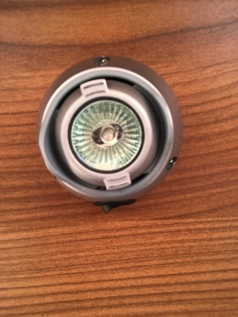

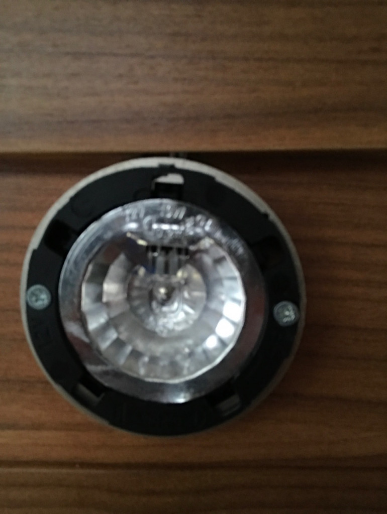

Je déterre ce sujet car pas certain d'avoir tout compris 😏
Je souhaiterais changer les halogènes des éclairages intérieurs (Familia 2012) dont la chaleur en été devient gênante.
2 lampes spots halogènes à culot 12v 10w
1 lampe spot halogène à culot (déflecteur 2x plus gros) 12v 20w
2 ampoules halogènes 12v 10w
Peut on les remplacer par des ampoules ou spots à culot à diodes ?
si oui quelle puissance équivalente (même si l'équivalence est souvent directement mentionnée) ?
Du coup on peut jouer sur le type de blanc (chaud pour liseuse tête de lit, neutre pour la cuisine et la dînette avant) ?
L'éclairage extérieur (un peu faible) est en fait une plaque électronique (5w en halogène indiqué sur le manuel ?)... = déjà une led ?
Merci pour votre aide.

En 2012, les ampoules n'ont plus de culot mais des broches style G4. L'alimentation est en 12V continu. Les halogènes font 20W ce qui correspond à 5W led :)

Les Comtois a écrit : mer. 27 juil. 2022 15:00 En 2012, les ampoules n'ont plus de culot mais des broches style G4. L'alimentation est en 12V continu. Les halogènes font 20W ce qui correspond à 5W led :)
20w = 5w led
10w = 2 ou 3w led ?
en style G4 donc mais... l'affirmation de la vendeuse de la nécessité d'un transfo, connerie ou pas ?
1 spot AV
1 spot AV
2 lampes cuisine évier

Sur la troll de 2012, j'ai changé toutes les ampoule par des led. Pas besoin de transfo et pas de scintillement.
Pour le montage, François, va voir là:
viewtopic.php?p=77978#p77978
