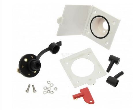

Je vais passer à l'électricité, je ne sais pas bien ou mettre le coupe circuit, à l'extérieur c'est sur.... je vais regarder sur le forum.

Posté : dim. 12 avr. 2026 12:54
par LANDERIBA
Re: [Choix] Aide à la manoeuvre Mover
Posté : dim. 12 avr. 2026 13:13
par Yves84
C'est exactement le premier kit qui était fourni avec le moover.
Posté : dim. 12 avr. 2026 19:22
par Michel26
Ben moi il est là, et ça me va bien. Ce n'est pas moi qui ai fait, mais je l'aurai mis là.
Posté : lun. 13 avr. 2026 19:22
par Yves84
J'ai un perçage de diamètre 40-50 mm.
J'ai réussi avec de supers petits aimants à localiser les armatures.
Est ce que je peux prendre une scie cloche pour installer le coupe circuit à l'extérieur ?
Posté : lun. 13 avr. 2026 19:54
par LANDERIBA
Bien sûr, j'ai fait dans "Landeriba dans ses œuvres" pour un autre sujet qu'un coupe circuit. Accès au bruleur frigo.
