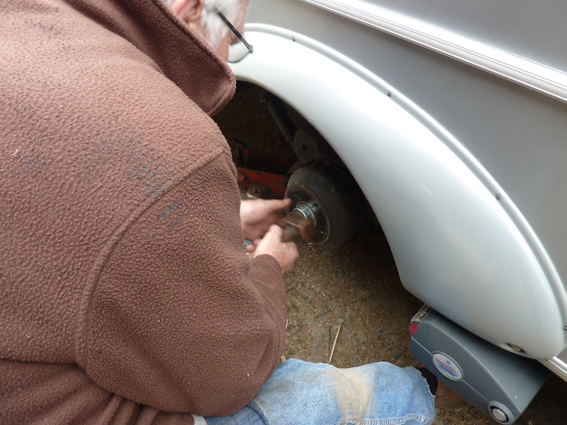

Ayé, Trollinette est repartie chez Fernand après une bonne révision, faut dire qu'elle est dans un état exceptionnel !!!
Après la réparation hier du panier de roue de secours, aujourd'hui contrôle de freins..... sauf que la clé spéciale écrou antivol manquait à l'appel !!!!
Mme Fernand ayant ôté ce truc de la caravane, une chance que ce ne soit pas parti à la ferraille :(

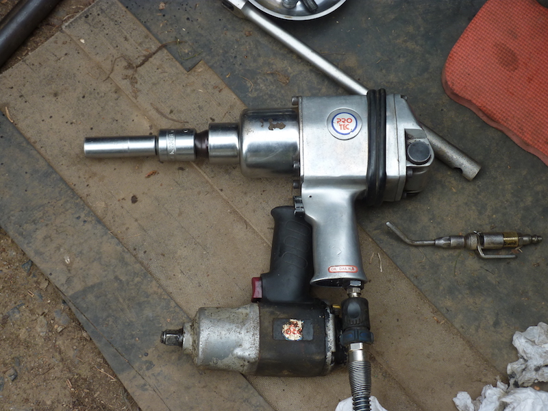

Roue gauche serrée de chez serrée, quasi impossible à avoir même avec une clé à choc carré de 3/4 camion. Une clé avec un tube en rallonge en est venu à bout. Les nouveaux roulements sont monobloc, n'ont plus de graissage, plus de joint de moyeu, ni de réglage du jeu, graissés à vie......... jusqu'à la mort !!! :mrgreen:
Les tambours sont dans un état neuf on voit encore les traces d'usinage :super:
Un simple dépoussiérage et un coup de nettoyant frein fait l'affaire après déglaçage des garnitures, réglage deux à trois crans et roule. Serrage des roues à la clé dynamo, à 11 kg/m, si vous avez un document sur le serrage des roues alu, il sera bienvenu. :super:
Graissage du timon, et de l'axe de frein à main ainsi que du fût et de la vis de la roue jockey.
Prête pour partir à Grignan...
L'artiste dans ses œuvres avec un froid de canard
En Bretagne on peut avoir les 4 saisons le même jour, mais là c'était l'hiver toute la journée.

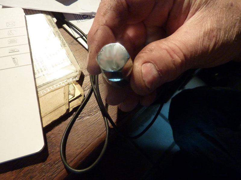

- la douille pour l'écrou anti-vol
- les deux clés à choc pour essayer de démonter la roue gauche
- Jean-Pierre au travail pour le réglage des freins
On peut dire que chez LandEriba on est toujours bien reçu, JP au petit soins pour la Trollinette et en plus je suis rentré avec un gros bouquet de muguets que Marie-T à cueilli pour Elisabeth
:super: :amen:
Un GRAND MERCI JP
La clé de l'antivol de roue
