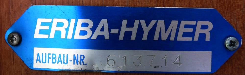

Mon frère a pris quelques photos de ma future Puck mais n'a trouvé que cette plaque. La deuxième avec le poids semble avoir disparu, certainement lorsque la caravane a été accidentée. J'en avais déjà parlé ici : http://forumeribatouring.com/viewtopic.php?f=13&t=1604
Mais la plaque avec le poids n'est-elle pas obligatoire ?
Normalement je vais voir la caravane le week-end prochain et devrais la récupérer début septembre... J'aimerais bien être certain du poids avant de monter l'attelage sur la Twingo...
Le numéro sur cette photo permet de confirmer qu'elle est de 1981 ? Ou s'agit-il uniquement de la date de fabrication du timon ?
Merci !

Oui la plaque de tares est obligatoire, de plus pour la Puck pour son statut de remorque moins de 500 Kg.
1981 voir 1982, il faut vraiment la rechercher cette plaque.

Bon ben je vais bien regarder ce week-end... J'espère qu'elle est cachée quelque part... C'est bizarre quand même... Surtout que la caravane a traversé la France plusieurs fois après avoir été réparée. Ca m'étonnerait que le garagiste ait "oublié" de la remettre... Et si je ne la trouve pas ? Vous croyez que Eriba pourrait m'en fournir une ? Ca m'inquiète...

Bon ben je n'ai rien trouvé... J'ai bien regardé, entre la porte et le timon... rien ! Ailleurs non plus. Et je n'ai absolument aucun document de la caravane. C'est très embêtant... Je vais essayer de contacter l'usine à Cernay, par miracle ils ont peut-être des archives. Sinon quelqu'un aurait-il une idée ?
A part ça, la caravane est en très très très bon état. Il suffit que je trouve des jantes neuves et des pneus neufs et elle sera prête à reprendre la route pour une deuxième vie !

Pour la plaque, hélas pour l'identification, cela me semble mission impossible si tu n'as pas la copie du bon de commande, ou la facture.
Par contre, il te reste trois solutions pour être en règles :
- Acheter une plaque vierge chez un équipementier caravanes ou remorques, la frapper et la riveter.
- En demander une à l'usine ( tu auras la marque et Cernay inscrits dessus )
- La fabriquer toi-même ou la peindre
Le tout avec 500 / 500 / 100, les valeurs à indiquer pour ta Puck.

Merci pour ces conseils ! J'ai envoyé un mail à Hymer (formulaire de contact sur le site Eriba.fr) et j'ai essayé d'appeler l'usine de Cernay mais elle est fermée jusqu'au 30 août. J'avais pensé à la peinture ou à des chiffres autocollants (comme sur certains utilitaires). Je vais voir s'ils peuvent me fournir une plaque. Juste une petite question : pourquoi 500 500 100 ? La poids en ordre de marche n'est-il pas de 380 kg ?
Voici qqes photos de l'extérieur et de l'intérieur. D'autres mi septembre lorsque nous aurons récupéré la caravane !
Merci encore pour ces précieux conseils !

HiK a écrit :.../... Juste une petite question : pourquoi 500 500 100 ? La poids en ordre de marche n'est-il pas de 380 kg ? .../...
380 Kg est le poids à vide, il ne figure pas sur la plaque.
500 Kg est le PTAC
500 Kg est le poids pour lequel l'essieu a été homologué
100 Kg est le poids maxi sur la flèche
Par contre si tu as une plaque, elle doit être rivetée et non vissée comme la 2° photo ( celle d'une Familia )

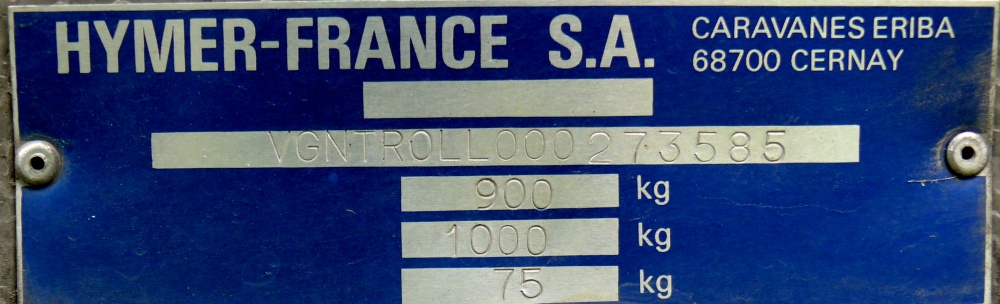

Troll 1994
Posté : ven. 11 déc. 2009 11:02
par troll45
Voici la photo de ma plaque
N° VGNTROLL000274482 mise en circulation en janvier 94

salut !
voici la plaque de ma troll ! : Photo :
Re: Galerie de nos plaques d'identification
Posté : jeu. 9 déc. 2010 10:25
par niva 56

par Boulhaya
J'ajoute ma pierre à l'édifice :
Plaque d'immatriculation Troll 1995 - R.jpg (215.4 Kio) Vu 53205 fois
