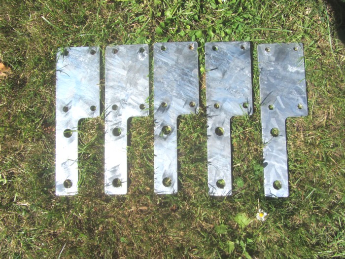

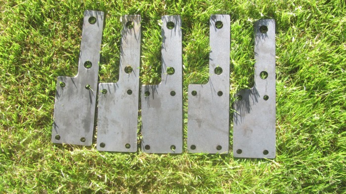

Un ami du forum m'a demandé de lui faire une platine à fixer sur la roue jockey, pour y boulonner une boule d'attelage en vue d'y fixer un porte vélo, comme le post plus haut.
Dans la foulée, j'en ai fait une de plus au cas où éribiste en aurait besoin prochainement.... :happy1:
Je vais les faire galvaniser à chaud, ça sera plus mieux bien. :ange:
Re: Landeriba dans ses œuvres
Posté : lun. 8 sept. 2014 18:30
par LANDERIBA
Les pièces support vélo sont de retour de la galva à chaud.

Je ne comprends pas pourquoi tu as fabriqué une gauche et une droite :malin1:
:jesors:
X
Posté : lun. 8 sept. 2014 21:49
par LANDERIBA
Un pour une : eriba : française :drapfr: et l'autre pour l' : eriba : d'un sujet de sa gracieuse majesté..... : DrapUK :
A plouche :mdr3: :mdr1:

Pour les pédalous, je viens de faire en découpe laser des supports de porte vélo sur roue jockey, pour : eriba : avec timon caché. :super:
Acier épaisseur 10 mm, galvanisé à chaud, trous repercés après galva, prêts à monter.
Ceusses intéressés peuvent me MP !!! Il m'en reste 0.
Porte vélo avant galva
Support vélo découpe laser.JPG (142.56 Kio) Vu 36938 fois
Porte vélo après galva à chaud
Support vélo découpe laser 2.JPG (172.79 Kio) Vu 36938 fois
Kon se le dise !!!!! :happy1:
Edit: changement du nombre restant, voir post plus bas, du 17 juillet.
Posté : jeu. 2 juil. 2015 18:44
par lidibrini
coucou c est le retour :super:
s il te reste des plaques :rouge:
je pense mettre un porte vélo a l avant ,mais j ai 2 questions
pour changer la bouteille de gaz ????
ca peut voyager par la poste (la superbe plaque) ???
pour le prix.... c est OK :amen: :amen:
salut et a plus
Didier
Posté : jeu. 2 juil. 2015 19:10
par LANDERIBA
:hello: Didier,
Ça peut voyager par la poste :super:
Pour la bouteille de gaz il vaut mieux que ce soit des utilisateurs qui te répondent, certainement qu'il faut incliner le porte vélo, la plaque avec sa boule ne devant pas gêner, à confirmer.
Posté : jeu. 2 juil. 2015 20:28
par ferrals
moi je l'ai faite moi même comme JP, pris sur un post de ce forum, tu peux ouvrir ton coffre un peu et j'ai la place pour ouvrir le coffre en y glissant la main ou alors tu la joues à la Marcel tu laisses ta bouteille ouverte pour voyager :gene2: j'ai déjà pratiqué la méthode Mmarcel :mdr1: :mdr3:

Posté : jeu. 2 juil. 2015 20:32
par eribabinbin
LANDERIBA a écrit ::hello: Didier,
Je confirme, on peut entrouvrir la porte gaz et passer la main, précision je n'ai pas de porte-vélos inclinable.

Posté : jeu. 2 juil. 2015 21:05
par lidibrini
merci bien à tous, mais ma question c est pour changer la bouteille ???? faut il tout démonter ????
ou est il possible de monter la plaque avec la boule en avant ???? (je vous voie venir :mdr1: :mdr1: :mdr3: )
Posté : jeu. 2 juil. 2015 22:01
par ferrals
:mdr1: :mdr1: non inutile tu enlèves ta bouteille et tu laisses le porte boule a jp a sa place :mdr3: :mdr3:
Posté : jeu. 2 juil. 2015 22:19
par LANDERIBA
Une photo prise sur le forum (http://forumeribatouring.com/viewtopic. ... lo#p102675) montre qu'il y a suffisamment de place entre la boule et la porte du coffre à gaz.....qui s'ouvre vers le haut. Évidemment il doit falloir ôter le porte vélo, ou le basculer vers l'avant !!!!
Posté : jeu. 2 juil. 2015 22:29
par lucien79
dans mon cas le porte vélo en place je peux passer l avant bras :mdr1: :mdr1: comme JJ pour le gaz j applique la méthode Marcel :hehe: :hehe:
la plus part du temps ; pas volontairement simple oubli ,suite au petit stress à l idée de prendre la route :(
pour changer la bouteille je n ai pas de boule et je retire que le porte vélo :mdr1: :mdr1: :mdr1: 30secondes :super:
voir mon message reference ci dessous , il y a de belles photos.
