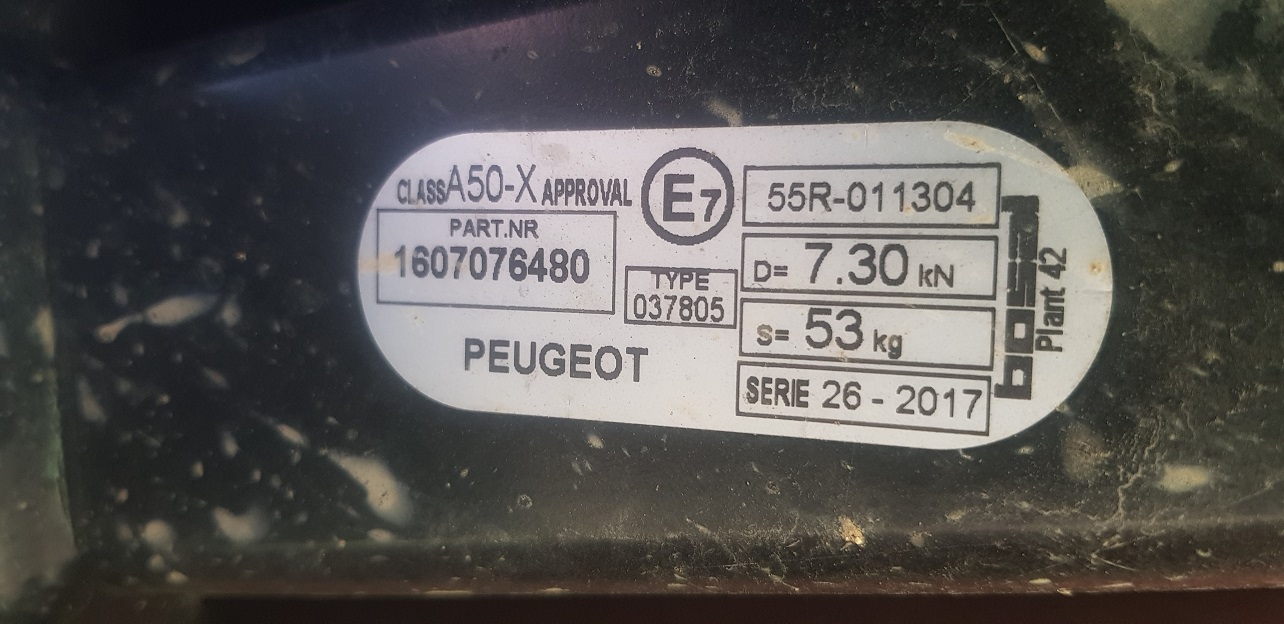

Re Julien, Tu dis, le poids de ton attelage supporte 53 kg, n'aurais-tu pas un attelage pour remorque ? (petite). Si c'est le cas fais attention notre jeune Marcel a eu de gros pb avec un tel attelage :nonon:
Une idée comme çà, tu n'as pas de peinture sur ta boule et tu ne la graisse pas j'espère? :roll: , il faut résoudre le pb, c'est désagréable est dangereux :o

L'attelage est un modèle monté par Peugeot, ils ne propose qu'un seul modèle démontable avec outils.
Je pense que ce poids est une limite de la voiture car par exemple l'attelage pour Peugeot 2008 chez Atnor ne supporte que 60kg.
La boule est peinte et un peu graisser. Vue que j'ai un tête attelage normale je pense que c'est indispensable. Pourquoi il ne faudrait pas la graisser ?

Ce que je trouve déplorable c'est que Peugeot monte des attelages capable de tracter 744kg sur une voiture de 1200kg à vide disposant de 120ch. Le voiture est à mon avis capable de tracter plus.
Après je viens de penser a autre chose, peut être que c'est la tractrice qui créer ce problème de louvoiement car elle est plutôt souple. Le petit volant rend aussi la conduite plus dynamique. Peut être qu'avec une autre voiture il n'y aurait pas de problème. Est-ce que quelqu'un d'autre tracte avec une Peugeot 2008 (ou une 208) sur le forum ?

Il fallait demander un attelage caravane et non un attelage remorque (qui est beaucoup plus faible en charge ) .De plus j'ai tiré ma Troll avec une C4 de 115 cv sans aucun problème et actuellement je tire avec un Picasso diesel 120 CV blue hdi et toujours sans aucun problème....c'est mème mieux , que du bonheur....donc la puissance de ta voiture n'est pas en cause pour tirer une triton .

djef24 a écrit :Il fallait demander un attelage caravane et non un attelage remorque (qui est beaucoup plus faible en charge ) .De plus j'ai tiré ma Troll avec une C4 de 115 cv sans aucun problème et actuellement je tire avec un Picasso diesel 120 CV blue hdi et toujours sans aucun problème....c'est mème mieux , que du bonheur....donc la puissance de ta voiture n'est pas en cause pour tirer une triton .
Chez Peugeot ils ne font pas de distinction entre un attelage caravane et un un attelage remorque, il n'y a qu'un seul modèle démontable avec outils. La puissance n'est pas en cause c'est sur mais je me demande si le comportement routier plutôt dynamique n’aggrave pas les chose.

A lecture de ton post je vois que ton attelage ne peut supporter que 53 kg de charge en statique !!!!
Es tu sûr que tu as un attelage pour caravane et non pour bagagère.... :(
Si si ça arrive !!!! http://forumeribatouring.com/viewtopic.php?f=21&t=9281
Fais nous une photo de la plaque signalétique du constructeur qui se trouve sur l'attelage. (Habituellement charge statique de 75 à 100 Kg)
Fais un essai de roulage sans l'auvent ...
Chez Peugeot ils ne font pas de distinction entre un attelage caravane et un un attelage remorque, il n'y a qu'un seul modèle démontable avec outils pour la 2008. Je pense que ce poids est une limite de la voiture car par exemple l'attelage pour Peugeot 2008 chez Atnor ne supporte que 60kg.
Je ferais surement l'essaie sans l'auvent, ça pèse pas grand chose un auvent pourtant non ?
Merci pour vos commentaires !

Donne nous le PTAC voiture et caravane (F2) ainsi que F3 pour contrôler si c'est dans les normes attelage.
Mais il est sûr que 50 Kg sur la boule ce n'est pas assez, vu le délestage en roulant.
Pour la voiture:
(F3)=2706 kg
(F2)=1726 kg
(F3)-(F2)=980 kg de poids tractable
Pour la caravane:
(F2)=780 kg
(G1)=640 kg de poids à vide
Tout est dans les normes à condition de limiter (F3) à 744 kg donc de ne pas charger plus de 100 kg dans la caravane.
Après ça va être compliqué d'augmenter le poids sur la flèche, même si l'attelage permettais plus je n'ai quand même rien à mettre à l'avant vue que je voyage léger.
D'après toi est-ce qu'un AKS pourrait éliminer le louvoiement provoqué par le manque de poids sur la flèche ?
J'ai peut être trouver un AKS 3004 neuf pour 100€, j'hésite un peu, d'après vous ça vaut le coup ?
Modifié en dernier par julienv26 le mar. 12 févr. 2019 20:45, modifié 1 fois.

744kg (7.30KN) c'est la valeur autorisé par l'attelage d'après la plaque. Effectivement, j'ai édité mon message, c'est bien (F2)=780 kg.
Eribazh a écrit :La 2008 120ch est certainement une très bonne tractrice. Le fait qu'elle : eriba : se soit mise en lacets dès ta première sortie m'intrigue. Si elle baisse un peu du nez ce n'est pas grave. Si elle le levait , ce serait une explication.

Ben ça serait trop facile ton calcul !!!
Nos cranes d’œufs ayant fait les grandes écoles ont compliqué la chose; le Dvalue est le résultat d'un calcul savant:
La formule de calcul est la suivante: D = g x ((T x R) / (T + R))
La valeur D (DValue) qui est indiquée en kN (Kilonewton) est la force de traction maximale de l’attelage d’une remorque. On la calcule à partir du PTAC (F2) Poids Total Accepté en Charge du véhicule tracteur (T) et du PTAC Poids Total Accepté en Charge de la remorque (R). Pour le calcul on a besoin de la valeur d’accélération de la pesanteur qui est de 9,81 m/s2 (g). La valeur D calculée peut être égale ou plus basse que celle de l’attelage.
Il est certain qu'il aurait été plus facile d'inscrire le poids tractable en clair et en Kg, ce sont les méandres des cerveaux de nos cranes d’œufs....pourquoi faire simple quand on peut faire compliqué ???
Bien sûr que si, un AKS limitera les "dégâts", mais il vaudrait mieux quand même trouver la cause de cette mise en lacets. Jamais je n'ai eu de mise en lacets et j'ai installé un AKS 1300 et par deux fois il m'a fallu éviter un véhicule avec un violent coup de volant et la caravane n'a pas bronché.

Je me suis penché sur ton calcul et ta fameuse formule D. J'ai repensé à un truc, voici ce que l'on trouve sur la notice de l'attelage:
Effectivement j'ai tort, la valeur de 744kg que j'avais calculé avec un convertisseur en ligne est erronée !
Reprenons depuis le début:
Pour la voiture:
(F3)=2706 kg
(F2)=V=1726 kg (PTAC)
D=7.30 kN
Pour la caravane:
(F2)=R=780 kg (PTAC)
Donc d’après la formule magique:
D=((V*R)/(V+R))*0.00981
D=((1726*780)/(1726+780))*0.00981
D=5.27 kN
Donc avec ma valeur D de 5.27 kN je suis bon car elle est inférieure ou égale à 7.30 kN.
Toujours d’après la formule magique l'attelage est homologué jusqu’à 1300 kg:
D=((1726*1300)/(1726+1300))*0.00981
D=7.27 kN
Je vais suivre tes conseils, avant d'acheter l'AKS je vais faire des test avec pneus neufs et amortisseurs neufs et auvent à un autre emplacement. Si après ça j'ai toujours des problèmes j'investirai simplement dans un 1300 et non dans un 3004 qui est vraiment surdimensionné.
Tu m'as donné une autre idée en parlant de Citroën. Comme tu l'as souligné, Peugeot et Citroën font parti du groupe PSA. J'ai donc cherché une voiture de chez Citroën qui utilise la même plateforme que la 2008. La C3 Aircross possède la même base que la 2008. Après une recherche rapide sur internet j'ai constaté que le poids autorisé sur la boule est faible pour cette voiture aussi, jamais plus de 60kg. Sur Service Box Citroën ne propose qu'un seul modèle d'attelage démontable avec outil référencé 16 138 413 80, comme chez Peugeot pas d'attelage lourd sur ce genre de véhicule.
Merci beaucoup de tes commentaire qui me permettent d'y voir plus clair !
